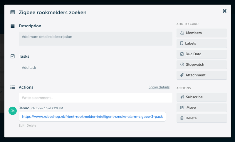

  • Sp33dFr34k
Sp33dFr34k
Retro-Geek
Even wat anders, ben ik de enige hier die zijn brainfarts op een todo lijstje zet zodat het niet vergeten wordt? Of is het gewoon mijn ouderdom? :9
Afbeeldingslocatie: https://tweakers.net/i/I-PR1nW5lTAGs6ZVr09hrNXA-yY=/800x/filters:strip_exif()/f/image/xVd9y5wE7wC8kT8Aw5ZMgbzn.png?f=fotoalbum_large
i7 9700k + Be-Quiet Dark Rock 4 Pro | Gigabyte Z390 Aorus Ultra | Gigabyte RTX5070Ti | Samsung 970 Pro 512GB + 860 EVO 1TB + 860 QVO 4TB | 2x8GB DDR4 3000Mhz | Seasonic Platinum 660W | Fractal Design R6 | Samsung Oddyssey G7 Neo | Edifier M60
Sp33dFr34k schreef op maandag 16 oktober 2023 @ 10:35:
Ik maak daarvoor issues aan in mijn GitHub repo. Of ik fix het meteen :P
Home Assistant configuratie
https://www.robbshop.nl/f...e65e018b40ad44b529ed5d3f1
Astu :) Weer iets van je lijstje.
Wat/welke integratie gebruik je hier precies voor eigenlijk? Wel n charmante oplossing zo. Of is dit juist volledig extern?

  • Sp33dFr34k
Sp33dFr34k
Retro-Geek
  • Sp33dFr34k
Sp33dFr34k
Retro-Geek
Koepert schreef op maandag 16 oktober 2023 @ 11:36:
Dit is (een docker image van) Planka: https://github.com/plankanban/planka

@Sp33dFr34k Yup, hier ook een KanBan in gebruik voor de issue's binnen het huis.

Septillion schreef op maandag 16 oktober 2023 @ 13:08:
Mijn keep staat vol... :+
Maar leuk voor snelle notities, boodschappenlijstjes en paklijstjes maar voor todo eigenlijk wel op zoek naar iets beters. Liefst self hosted.
Dan is Planka wellicht iets voor jou, was aan het twijfelen tussen deze en Vikunja (beiden selfhosted), maar ben uiteindelijk voor Planka gegaan omdat de GUI en simpliciteit me meer aantrok (https://github.com/plankanban/planka) :) Enige nadeel is de externe afhankelijkheid van een database, en dit is beperkt tot Postgresql, maargoed kleine moeite om een extra containertje op te spinnen daarvoor.
  • Septillion
@Sp33dFr34k Thanks! Weer een met containers stoeien. Wil maar steeds niet lukken om twee containers te linken en te starten van een enkele compose.... :/

Rembock schreef op maandag 16 oktober 2023 @ 12:16:
Voor je batterijen overzicht
*snip*
Top, dankje ziet er prima uit! Kaartje half opgelost, nu de automations nog :)
