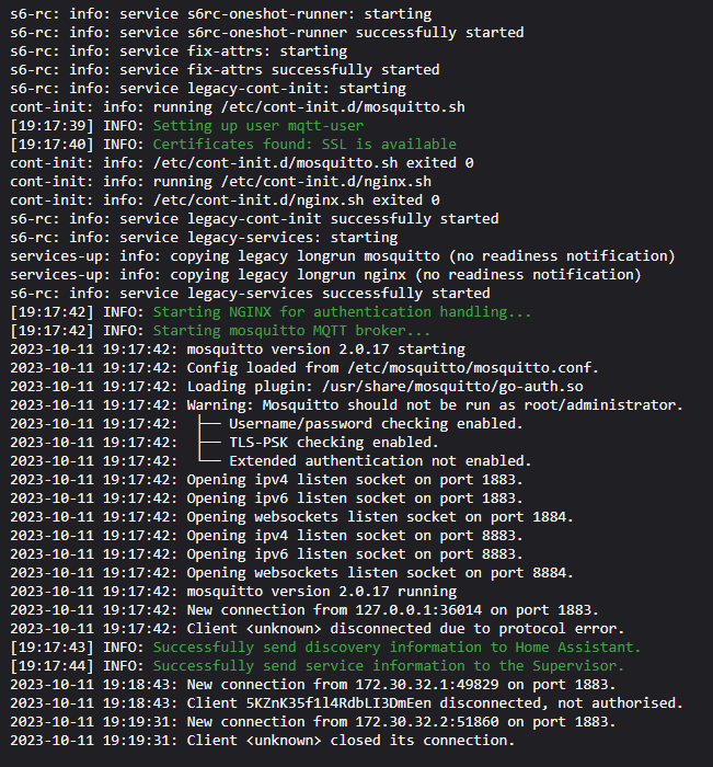

Nog een keer, alles verwijderd en opnieuw Mosquitto als ad on geinstalleerd, daarna eerst geprobeerd zonder instellen user en password op te starten. Dit werkt niet.
Dan maar user en password in config en gelijk bij aanmaken user al geouwehoer want wil niet opslaan ivm verkeerde opzet.
Uiteindelijk na wat zoeken en proberen in de yaml file een user gezet:
YAML:
logins:
  - username: mqtt-user
    password: "******"
require_certificate: false
certfile: fullchain.pem
keyfile: privkey.pem
customize:
  active: false
  folder: mosquitto
Hierna opstarten en de log bekijken, in HA gelijk de eerder genoemde melding van disconnected en connection refused: not authorised
In Mosquitto bij opstarten de volgende log:
Afbeeldingslocatie: https://tweakers.net/i/G63N_PZmGTTFSsLJ4bmvwkTd7ko=/full-fit-in/4000x4000/filters:no_upscale():fill(white):strip_exif()/f/image/YUeqhFF7sYMy5uVJv261Pitp.png?f=user_large
Zoals eerder gezegd, probleem lijkt in authorisatie van Mosquitto te zitten. En ik heb geen idee waar ik dat moet zoeken. Ik vindt ook geen oudere config van Mosquitto oid.

Maar wat is de error dan die je krijgt? Zou namelijk moeten werken :)
User en pass kan je gebruiken voor andere zaken maar HA heeft het standaard niet nodig (want maakt onderwater al een user aan).
Klinkt alsof je de integratie niet hebt verwijdert. Addon en integratie zijn twee losse zaken die je in dit geval beide moet hebben maar beginnende bij gewoon Mosquitto starten. En dat lijkt aan de log te zien gewoon gelukt.
Dus check eens of je de integratie ook al aan hebt, zo ja, eens verwijderen en opnieuw toevoegen. Dan daar gewoon de standaard info gebruiken, dus niet je 'mqtt-user'.

Ok, Peter beetje dom.
Idd de integratie vergeten te verwijderen 8)7
Werkt nu, ik heb 2 entiteiten in HA.
Zal eerst een paar meer omzetten, welke ik in ZHA had, om goed te testen met automatiseringen enz.
Jullie iig bedankt voor de hulp, zag het zelf even niet meer en dan ga ik moeilijk denken. :X

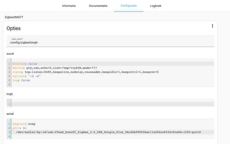

  • oltk
  • Laatst online: 24-09 23:49
Rembock schreef op maandag 9 oktober 2023 @ 16:49:
Moet de port niet /dev/ttyACM0 o.i.d. zijn?
Nee, zo is het volgens het boekje. Jouw optie gaat te vaak fout bij herstarten :)
@Peet3kabo Zo te zien is dit de P variant van de stick? want er staat geen ITEAD in de regel.
Dit is dus je configuration.yaml file. Maar die wordt automatisch gegenereerd door Z2M. Op basis van je config instellingen in de addon. Wat heb je hierin gezet?
Ik heb:
Afbeeldingslocatie: https://tweakers.net/i/3qQ7fex9o2uEpErF6qgj8rvT0nE=/800x/filters:strip_exif()/f/image/qjhscSkKoQZnJ9GxoR9PlyNE.png?f=fotoalbum_large
Met daaronder nog de poort op 8485
