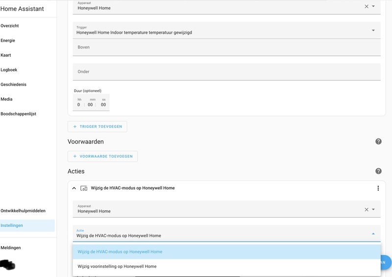

Afbeeldingslocatie: https://tweakers.net/i/ONi_evQtwacqBawzsByUKI92avw=/800x/filters:strip_icc():strip_exif()/f/image/BuxGBozGgZ629Urfwh0Sk108.jpg?f=fotoalbum_large
Dacht iets van tijd in te stellen,bijvoorbeeld tussen 17.00 23.00 21graden maar hierboven kan ik alleen bijvoorbeeld 2 uur in stellen.
Iemand hier ervaring mee?
  • boomer21
  • Registratie: Mei 2015
  • Laatst online: 21-10 21:15
Stubby schreef op maandag 16 oktober 2023 @ 20:15:
Onder settings -> Devices & services -> helpers
Daar kan je een nieuwe helper maken van het type schedule
Of via https://my.home-assistant.io/redirect/helpers zou je er ook moeten komen
Geweldig dat was em dank je wel.

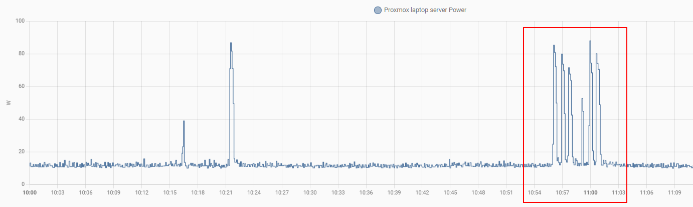

Dat ziet er opzich wel interessant uit. Dat is al een heel stuk snellere cpu dan de Intel Celeron J3455 die in mijn NAS zit.
Zijn er nog meer van die soort CPU's? En waarom hoor je iedereen altijd over een i5 of een i7 voor dit soort kastjes dan, als een N100 ook zou voldoen?
Let op dat je met de N100/N200/N305 wel een actief gekoelde hebt. Had een ASUS PN42 gehaald die passief gekoeld wordt. Als je langere tijd 25% of meer gebruikte ging die bijna constant throttlen op 70-80C en stortte de performance in.
Heb nu de ASROCK N100DC-ITX gehaald en stop het dan in een kleine 1U case met fans van Noctua erop, met testen kwam de CPU niet boven de 40C uit.
  • Wachten...
  • Laatst online: 17:39
BiG-GuY schreef op dinsdag 17 oktober 2023 @ 19:08:

Ik draai HA op een oude laptop met een kapot scherm, onder Proxmox. Dat kost wel wat meer electriciteit (11-12W ivg met de ±5W van een Pi), maar ik merk duidelijk wel meer performance. Niet alleen is de web-interface snappier - bv. als je switcht naar een scherm met een grafiek o.id. - maar vooral ook bij het compileren van een ESPHOME image gaat vele malen sneller dan op een Pi. En hij heeft een ingebouwde UPS natuurlijk :P
Vanochtend was er een ESPHOME update, dus wat apparaten geüpdate. Dat is duidelijk terug te zien in het opgenomen vermogen zeg:
Afbeeldingslocatie: https://tweakers.net/fotoalbum/image/FNl8sBIic1OqSBu0iOK1FQFH.png
De laptop CPU's (i5 of i7, ik weet het niet eens meer) staan duidelijk de hele dag dag uit hun neus te eten, en moeten eventjes hard werken om die images te compileren. Ik denk dat dat het opgenomen vermogen goed weergeeft hoeveel meer headroom de laptop heeft qua CPU power dan een Pi.
