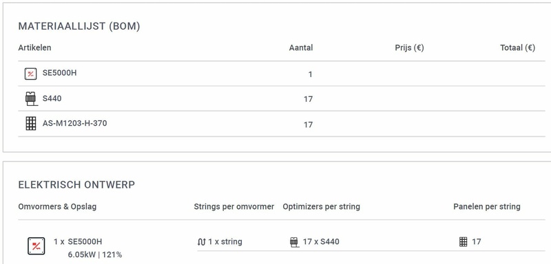

Hallo allemaal,
hier eenzelfde installatie als @Draconian met 17 panelen van 370Wp (6.3kWp) en een SE5000H 5kW omvormer. Groot verschil is dat ons dak pal op het zuiden ligt. 11 panelen liggen op een schuin dak en 6 panelen op plat dak. 4 van de 6 panelen liggen op oost-west.
Afbeeldingslocatie: https://tweakers.net/i/iNPHL1HDrEjgbOMqx7BQJB3xcgc=/800x/filters:strip_icc():strip_exif()/f/image/nzLVemCcjFPGUtgJBmwVrtwV.jpg?f=fotoalbum_large
Per abuis is tijdens de installatie een 5kW omvormer geÏnstalleerd en niet een 6kW omvormer zoals het plan was. De monteur liet mij 2 designer files zien van beide situaties en vertelde dat de 5kW zelfs gunstiger zou zijn omdat die eerder zou opstarten met stroom leveren dan de 6kW omvormer. Ik heb dat niet in de specificatie sheets van de omvormers terug kunnen vinden. De installatie bevat het volgende:
Afbeeldingslocatie: https://tweakers.net/i/hdXQ5zBBdRt6Q_1xqG2GcJ5yIjo=/800x/filters:strip_icc():strip_exif()/f/image/ZvTxwoRh3jJIG3kR3IF221Q5.jpg?f=fotoalbum_large
Nu heb ik sinds gisteren het "probleem" dat mijn omvormer vrij veel loopt te clippen terwijl de designer maar 0.05% clipping verlies op jaarbasis liet zien.
Afbeeldingslocatie: https://tweakers.net/i/jdtAYfwpBqcNBacZ2XJvWxBCMG4=/800x/filters:strip_icc():strip_exif()/f/image/QHPnYscTj2ew6uW8etZx8wtI.jpg?f=fotoalbum_large
Denken jullie dat dit systeem goed designed is door de monteur of dat ik met een ander design / een grotere omvormer beter af zou zijn? Alvast dank voor jullie hulp! @Ronald @teacher

Iets op jaarbasis is wat anders dan op dagbasis.
17,5 kWp zuid Vaillant Arotherm plus 55/6, 75/6 en 125/6

Ik snap de se5000h, want een se6000h mag (eigenlijk) niet en daarmee is de se5000h de grootste eenfase omvormer die je mag installeren. Daarboven wil je eigenlijk naar een 3fase.
Je zal nu iets clipping hebben, maar zodra het warmer wordt is dat ook minder.

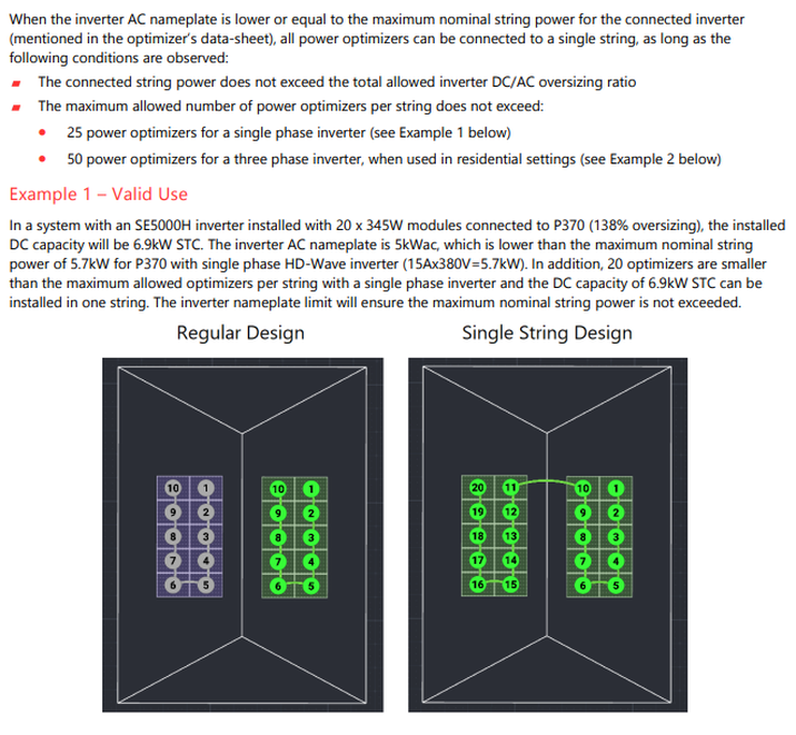

Lijkt mij dat het JUIST op 1 string moet zolang het past. Design anders zelf je situatie in de designer.
https://www.solaredge.com...sign-application-note.pdf

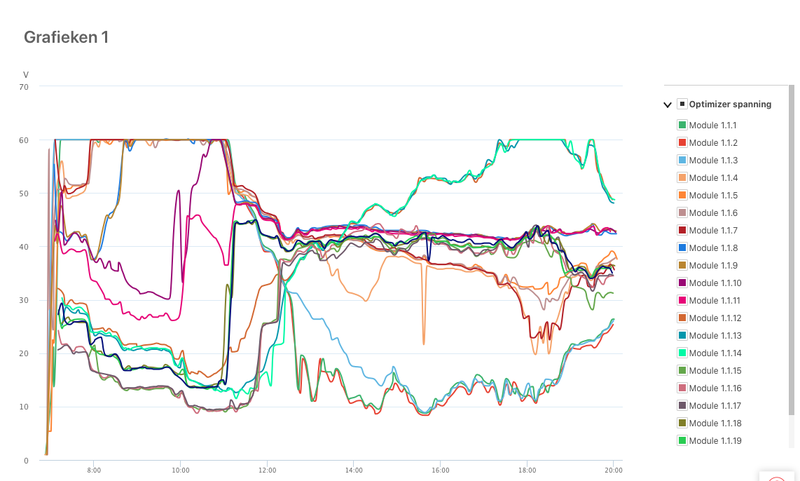

Vandaag heeft onze installatie voor het eerst gedraaid met volledige monitoring. Het was gelijk een mooie dag om grafieken te plotten. Hier in Maassluis in de ochtend wat lichte sluiterbewolking, vanaf een uur of 12 werd de sluier wat dikker maar er waren zeker goede schaduwen te zien. Lijkt mij een mooi uitgangspunt om een beeld te krijgen van ons systeem.
Trouwens een dikke duim omhoog voor de dame van SolarEdge support. Op zaterdag én zondag werd mijn mail gewoon beantwoord en is onze 2e hands SE5K (stond geregistreerd bij de vorige eigenaar) toegevoegd aan ons adres, dus binnen 3 dagen opgelost!
Wat opvalt is dat de 7 optimizers op het noordoosten flink aan het clippen zijn tot 11:00, wat al voorspeld was. Na 11:00 komen de rest geleidelijk in de zon. Hieronder heb ik de optimizer spanningsgrafieken per groepje zonnepanelen bij elkaar gezet, voor mij als leek geeft dat wat meer overzicht. Veel grafiekjes dus, ben benieuwd naar jullie bevindingen.
Afbeeldingslocatie: https://tweakers.net/i/-CvMOsYHDOn-_peFcPfxDaUk0GI=/800x/filters:strip_icc():strip_exif()/f/image/tVaMGUBxwwlcRQEJJ681doXw.jpg?f=fotoalbum_large
Afbeeldingslocatie: https://tweakers.net/i/Ubmh9Lv872uceiB30WW42imwD-w=/800x/filters:strip_icc():strip_exif()/f/image/LzjgpwAAjgTIHMuvSKTosrhj.jpg?f=fotoalbum_large
Afbeeldingslocatie: https://tweakers.net/i/l1prCBuoCLV5U7c0wCWiCK3SQLQ=/800x/filters:strip_icc():strip_exif()/f/image/QtMH0KeCs4blH6oeLFIbgUbS.jpg?f=fotoalbum_large
Afbeeldingslocatie: https://tweakers.net/i/cvKU0MVj_GWPMcMufmGeF1xesfI=/800x/filters:strip_icc():strip_exif()/f/image/8VAe4yNzPup74JldeRJfLjjG.jpg?f=fotoalbum_large
Afbeeldingslocatie: https://tweakers.net/i/euojOoo52QVNNKiyp_R35l-CVWU=/800x/filters:strip_icc():strip_exif()/f/image/URB7SIxWw5E4Un4RqDdNOnZt.jpg?f=fotoalbum_large
Afbeeldingslocatie: https://tweakers.net/i/cuqiUBwbKYjdq5lgY4kn4k5ZBfM=/800x/filters:strip_exif()/f/image/ZjSBFK0hRh23E4qYPdooER5b.png?f=fotoalbum_large
Afbeeldingslocatie: https://tweakers.net/i/KVXPQaKFYMGo2uiVk9ADrabep2o=/800x/filters:strip_exif()/f/image/l8JnJifpMGDds0uYQaR17MuH.png?f=fotoalbum_large
Afbeeldingslocatie: https://tweakers.net/i/sGHO_i0Ttz3XJcf-dYd7yRY8op8=/800x/filters:strip_exif()/f/image/VcaOFnVdN0vgIOXCPVEab9og.png?f=fotoalbum_large
Even een recap, het zijn 20x 370Wp met P401 optimizers en een SE5K omvormer. Oost-noord oost, west-zuid-west. Panelen op de dakkapellen en uitbouw liggen op 5graden, op het schuine dak onder de dakkapellen op 40 graden.
De vermogensgrafiek is niet een echte mooie parabool, veel pieken en dalen. Dit systeem had waarschijnlijk veel baat gehad bij een SE5K voor korte strings. Nu dus de vraag, wat is zinvol om te doen @Ronald ? De kosten voor veranderingen die ik aanbreng kan ik niet verhalen bij een installateur want DIY. Zou de investering in een andere omvormer zichzelf terug verdienen door minder opbrengstverlies of zoals @teacher al zij leren leven met een sub optimaal systeem? Of zien jullie nog andere verbeterpunten? Wat mij trouwens ook opvalt is dat bij de logische weergaven de geleverde energie niet eens zo gek ver uit elkaar liggen. Zo leveren de slechtste panelen nog steeds net geen 1kWh en de beste 1,74kWh

@1wouterb ik bekijk teveel posts, dus heb niet scherp of je al simulaties gedaan hebt. Maar dat is de eerste stap naar je antwoord.

1wouterb schreef op maandag 11 april 2022 @ 22:00:
Idd goed dat SE zo snel je overdracht geregeld heeft!
Verschil tussen 1 en 1,74 is 74%! Dat noem ik eigenlijk wel héél veel.
Voordeel van het zelf installeren is dat je geen marge op installatie hebt betaald. Hierdoor is het wisselen van de optimisers ook minder kostbaar.
Je zou namelijk 80v optimisers kunnen aanschaffen, ik denk dat dit een hoop zal oplossen. Maar zoals Ronald aangeeft kan je dit zelf analyseren in de designer. Je huidige optimisers raak je zo tweedehands kwijt, zijn erg gewild.

Zijn meerdere opties. Als de netspanning voldoende laag is is een SE5000H ook een optie. SE5K-RWB komt 2e hands niet langs... Zijn maar mondjesmaat uitgeleverd en is natuurlijk echt wel een specialiteit die heel bewust gebruikt wordt.

@Ronald Ik ga daar morgen eens goed voor zitten. Kijken wat een enkel fase omvormer doet, 3 fase korte string of 80V optimisers.
@simonhoi Het is toch vandaag weer bijna 3kWh voor die 3 paneeltjes op ONO op 40 graden. Het idee van die panelen daar was dat we al het dakoppervlak wilde benutten dat we beschikbaar hadden. En je hebt gelijk, ik kan die optimisers vast voor een prima prijs kwijt, heb ze ook voor een leuke prijs gekocht :) Ik ga eens simuleren en kijken wat 80v optimisers doen.

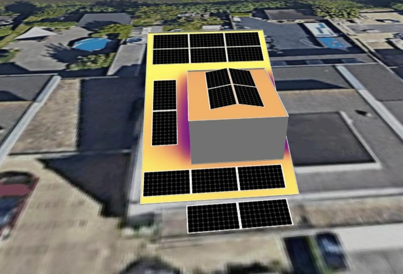

Heb even wat situaties gesimuleerd in Designer. Hierbij heb ik gekeken wat de winst is als ik óf de optimisers vervang óf de omvormer. Beide zou onzinnig zijn gezien de kosten die daarmee gemoeid zijn. Ik ga er even vanuit dat ik nog 35 euro voor de optimisers krijg op marktplaats en 350 euro voor de omvormer.
Afbeeldingslocatie: https://tweakers.net/i/36lSnB8A8fgvzQC0FVJPT4en150=/800x/filters:strip_exif()/f/image/gQttUPLgg3baE1F6Pcs1gHGB.png?f=fotoalbum_large
Het beste resultaat is dus de omvormer vervangen voor een enkelfase. Voor 820 euro levert me dat 240 kWh op. Niet echt een goed rendement.
Op mijn schuurdak heb ik nog plek voor 2 a 3 panelen. Als ik die op een micro omvormer zet bv een DS3 dan is dat een betere investering. Bij libra Energy koop ik nu een 390Wp voor 153 euro incl BTW. APsystems DS3 200 + 306 = 506 euro. Ik heb nog twee betonschansen om ze op te monteren. Komen dan op ZZO te liggen. Volgens PVGIS zou ik hier 810 kWh kunnen oogsten. Ik heb wat schaduw in de vroege ochtend en einde middag dus dat zal iets minder zijn maar veel meer dan de 240kWh als ik voor de enkelfase omvormer ga, en dat voor een veel lager bedrag :)
Moraal van het verhaal.. Lekker laten zoals het is en accepteren dat ik een kleine fuckup heb gemaakt bij het ontwerp. De panelen op de schuur gaan er komen, die zijn sowieso snel terugverdiend met de huidige teruglevertarieven.

1wouterb schreef op dinsdag 12 april 2022 @ 09:37:
Ik heb nog wel een aantal opmerkingen. De ervaring is dat de designer het clipping verlies toch nog enigszins onderschat, je verlies kan dus groter zijn. En vergeet niet dat wanneer in de toekomst de salderingsregeling is afgebouwd je juist in de ochtend en avond extra productie wilt hebben omdat je anders duur moet gaan inkopen.
Ik zou in jouw situatie voor de lol die p401 optimisers op marktplaat zetten om af te tasten hoeveel euro je er voor zou kunnen krijgen. Die dingen zijn redelijk schaars, zo goed als nieuw dus misschien kan je er wel 45 euro voor krijgen. Er hoeft maar 1 gek te zijn.
