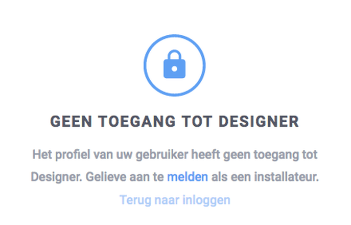

Ik wil ook eens gaan spelen met designer maar ik weet nu weer waarom ik de vorige keer gestopt ben met pogen.
Wat doe ik fout? Moet ik een dummy account reggen om deze tool te mogen/kunnen gebruiken? Zie hier meer mensen met "ik heb het even in designer gezet" maar hier komt het niet veel verder dan;
Afbeeldingslocatie: https://tweakers.net/i/WZaL1GVJ9qYxoIKl04aWieutDGE=/full-fit-in/4000x4000/filters:no_upscale():fill(white):strip_exif()/f/image/KLCGFXB3VutrZ2mDQbV41cU8.png?f=user_large
Neem aan dat je geen installateur hoeft te zijn?

Je kan aangeven dat je installateur bent en dan als 2e optie dat je een 'thuisinstallateur' bent of iets in die richting.

I-King schreef op dinsdag 12 april 2022 @ 11:10:
Bij registratie (nieuw) account bedoel je? Want dat zal met huidige niet (meer) gaan verwacht ik?

I-King schreef op dinsdag 12 april 2022 @ 11:14:
Dat denk ik, durf ik niet te zeggen. Waar komt de link 'melden' op uit?
Afbeeldingslocatie: https://tweakers.net/i/T4muZDSpBqAeQAn0CHxbj_pntyM=/800x/filters:strip_exif()/f/image/rtHamcqDwbW9a3zxpGbD2zmG.png?f=fotoalbum_large
Hierop. Hetzelfde scherm als dat ik ga kiezen voor "zelf-installateur" maar dan moet ik ook bedrijfsgegevens op gaan geven. Ik dacht dat die tool wat makkelijker te gebruiken is, maar men gebruikt hier dus fictieve bedrijfsgegevens?

Ik heb daar mijn eigen naam ingevuld idd. Wat technisch ook klopt vanwege een passieve kvk inschrijving, maar verder wordt er niks gecheckt.

JB schreef op dinsdag 12 april 2022 @ 11:09:
Let wel: je kan niet je monitoring e-mailadres gebruiken.

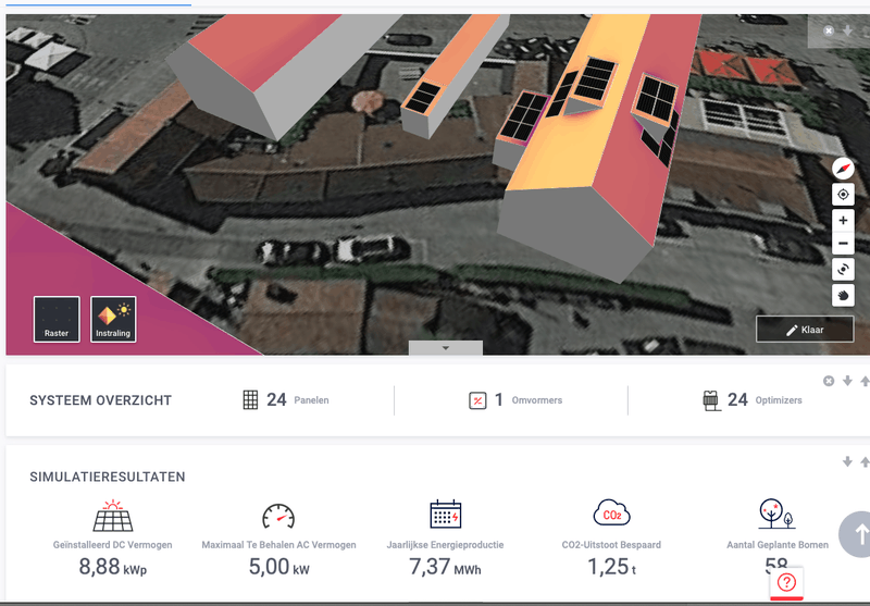

Ik ben er uit.. De SE5K ga ik naar Belgische normen overdimensioneren. We gaan dan van een kritische 20xP401 optimisers op oost west naar 24 optimisers P401. Waar het ook maar enigszins mogelijk is ligt er dan een paneel op ons dak. In totaal word er dan 8880 Wp aangesloten en is de omvormer 151% overgedimensioneerd, in NL max 135%.
SE Designer gaf een ongeldig ontwerp in Nederland dus heb onze situatie ingetekend ergens in de omgeving van Brugge. In België is het ontwerp dus wel gewoon geldig dus ik waag het er maar op. Kan toch geen garantie claimen op de omvormer want 2e hands.
Afbeeldingslocatie: https://tweakers.net/i/wYEQ0vs8s6Aruy01b3pI78eV5tA=/800x/filters:strip_exif()/f/image/YbU9Eob0EFXtMg58rz5eSDj5.png?f=fotoalbum_large
Om een eerlijk vergelijk te kunnen maken heb ik ook op dit Belgische adres ons huidige systeem gesimuleerd. Met de extra panelen wordt ons hele systeem efficiënter.

1wouterb schreef op dinsdag 12 april 2022 @ 20:12:
Huidige 20 panelen 7400 Wp = 6020 kWh = 0,814
Met 24 panelen 8880 Wp = 7370 kWh = 0,830 8)
Geen gedoe met optimisers of omvormers wisselen en dan heb ik het maar niet over de kosten. Nu voor een relatief kleine investering 1350 kWh extra uit ons systeem!
Nu nog ergens P401's zien te scoren :S
Meer is beter! Anti niet-vol-leg-spijt :9~

Is er een manier om mijzelf soort van beheerder te maken in de portal van SolarEdge? Ik ben nu iedere keer afhankelijk van de installateur voor wijzigingen en die is slecht bereikbaar. Gisteravond twee panelen met optimizers erbij geprikt op het dak maar ik zie nog steeds mijn oude virtuele lay-out dus ik kan ze niet monitoren niets. In plaats van 17 heb ik nu 19 panelen juist.
Ook kwam er 1 optimizer vanochtend niet online. Pas om 10:20 kreeg deze spanning. Waar kan dat aan liggen? Spanning is ook wel laag toch?
Afbeeldingslocatie: https://tweakers.net/i/g_ENRw_K5_lyjb6n0k5hFXqEeAQ=/800x/filters:strip_icc():strip_exif()/f/image/pMQgnmJ177x1g5SGXHWxjkeD.jpg?f=fotoalbum_large
Totaal nu 19 panelen met P401 optimizers in 1 string op een SE5000H omvormer. 10 panelen op het zuiden en 9 op het noorden. Dus meeste komt uit de 10 panelen. De optimizer met slaapstoornis was 1 van de 9.
Nu functioneert module 12 wel normaal maar waarom pas vanaf 10:20?
Soort diepe slaapstand.
Afbeeldingslocatie: https://tweakers.net/i/GyjLGL0V_WU4iAqGgWwIiHTH19o=/800x/filters:strip_icc():strip_exif()/f/image/ZmQSZDlwA3kzdUA48j6DtZuT.jpg?f=fotoalbum_large
Inmiddels geen problemen meer. Systeem was helemaal uit geweest vanwege twee extra panelen toevoegen maar ik zie nu dat het wel normaal opstart met de zon. Ik wacht nog steeds op de monteur om de twee panelen ook toe te voegen in de portal want ik zie ze nog niet.
[ Voor 75% gewijzigd door Draconian op 16-04-2022 07:34 ]
  • Ronald
  • Laatst online: 23:41
Ronald
@Draconian Als je lay-out wil kunnen tekenen, moet je volle bak installateur worden. Edge academy, basic+advanced cursus... Aanvragen se support.
En dan systeem overnemen.... inclusief product garantie afhandeling. Hoop werk dus.
