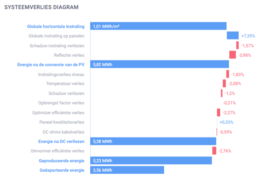

OK, eindelijk een offerte binnen van een installateur die op een licht hellend PVC-dak wil installeren...
Voorzijde: (Op ZZO, dakhoek 16 gr) 11 panelen Phono Solar Technology Co. Ltd., PS370M4H-20/UH
TwinPlus
Achterzijde: (plat, 69 gr/249 gr O/W opstelling) Phono Solar Technology Co. Ltd., PS400M1-24/TH
TwinPlus
1 string, 15 optimizers (S500B) en omvormer SE5K.
Afbeeldingslocatie: https://tweakers.net/i/Ifqs-vyMhqFpEiXHhTz2_gTKgVw=/800x/filters:strip_exif()/f/image/AHFQUIrv6dwQM4xsm7QYBs3H.png?f=fotoalbum_large
Met al jullie ervaring en expertise, snijdt dit een beetje hout?

@jaro431 wat je systeem uit Solaredge designer will zien is het opbrengst verlies diagram.
Kans dat het in de simulatie meevalt met slechts 2+2 panelen die onderhevig zouden kunnen zijn aan productie beperking... Maar het is een voorstel wat voor mij de rode vlaggen uit gaan.

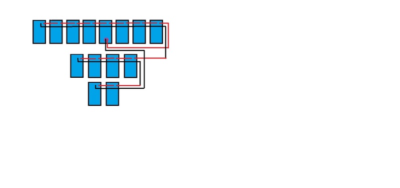

teacher schreef op dinsdag 19 april 2022 @ 23:00:
Ik kan me lastig een voorstelling maken van de opstelling overigens. Komen de groepen panelen tegelijk in het licht of worden ze apart beschenen? Want s500b is 80v (minimaal 14 in een string), waarvan 11 aan de ene kant (is daar nog schaduw?) en een klein groepje van 4 aan de andere kant? Clipping alert! Vraag de designer uitdraai.
Thanks, dit geeft al wat meer inzicht.
Afbeeldingslocatie: https://tweakers.net/i/7GYZ94_98t_Y5P9DUjeeSZmjgSI=/full-fit-in/4000x4000/filters:no_upscale():fill(white):strip_exif()/f/image/b4rE0rHzjp2oVXF6kshCI8S7.png?f=user_large
De 4 aan de andere kant zijn ook iets ander type / grootte, begrijp ik. Er is daar niet echt schaduw omdat ze al wat naar achteren worden geplaatst.
Ik heb wel een designer-rapport, maar daar staat inderdaad niets over clipping. Aan de andere kant, over hoeveel potentiële verliezen hebben we het?

Ronald schreef op woensdag 20 april 2022 @ 00:35:
Deze bedoel je?
Afbeeldingslocatie: https://tweakers.net/i/1A4aVRLihH-vqXMYcHnXCGszES0=/full-fit-in/4000x4000/filters:no_upscale():fill(white):strip_exif()/f/image/javGVgDvaTkVGlnIUGiK25O2.png?f=user_large

Ja die. Wel wat clipping dus. Als het vroeg of laat is op de dag en de zon maar beperkt op de 11 panelen valt, zullen de 2 op oost of de 2 op west wat beperkt worden in productie.
In dit geval te accepteren. Naar micro's kan heel goed duurder zijn.

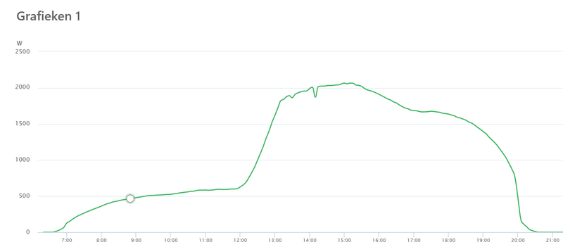

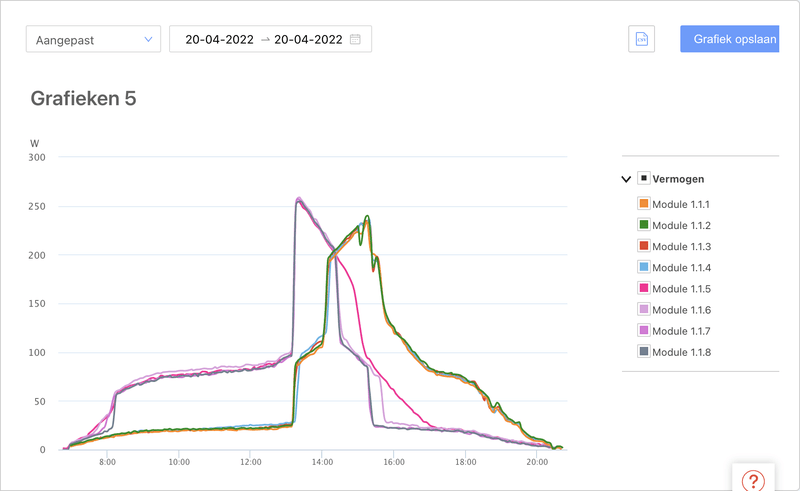

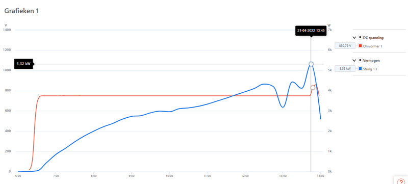

Een korte update over mijn problematische SE installatie:
Via de support heb ik nu volledige toegang, dus ik kan grafiekjes maken om te zien hoe ernstig de clipping is.
Afbeeldingslocatie: https://tweakers.net/i/axOyYygmsrPqhqAfUVo-WnGUGxM=/800x/filters:strip_exif()/f/image/107RNm6b7tgnLAh0yBXuRy3Q.png?f=fotoalbum_large
Nu nog de installateur zo ver krijgen dat hij het probleem ook erkent en er wat aan gaat doen.
Is het mogelijk om in te schatten hoeveel procent opbrengst ik op zo'n dag als in het plaatje misloop?

Stevie-P schreef op donderdag 21 april 2022 @ 11:26:
Wow, we hebben wel een winnaar denk ik! Nog nooit zoveel clipping gezien!
Heb je ook de grafiek met wattage per optimiser?

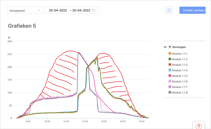

  • Stevie-P
mathijshooi schreef op donderdag 21 april 2022 @ 11:52:
Vermogensgrafiekje:
Afbeeldingslocatie: https://tweakers.net/i/z0xjskeLzkgqppk-bEjc_ZkXPko=/800x/filters:strip_exif()/f/image/0u03AwHSm170TGS00I5AasbD.png?f=fotoalbum_large

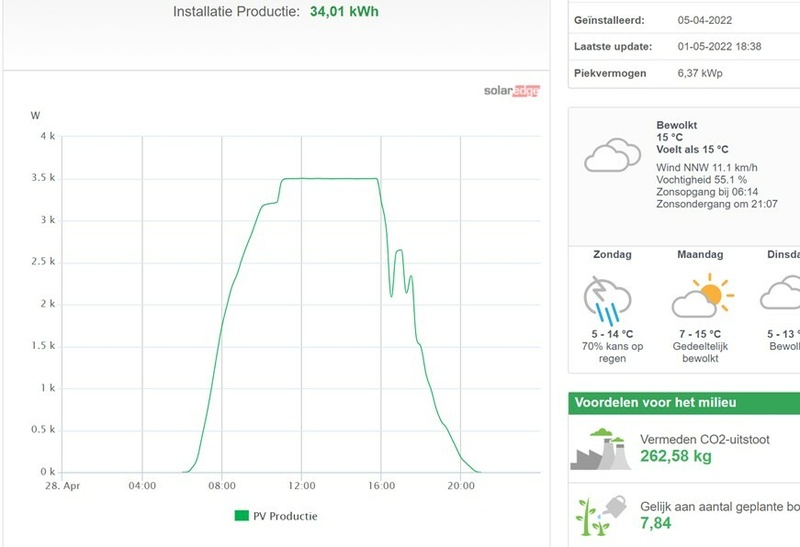

@Stevie-P zowel oost als west worden 4 uur lang geremd, waarbij met dit weer de piek boven de 270W per paneel zou moeten liggen, gemiddeld zo'n 150-200 watt meer dan nu.

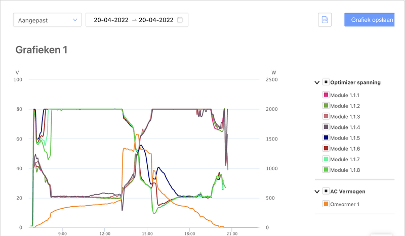

Is dat zo dramatisch dan? Als er even een wolk voor de zon komt krijg je dat toch ook? Ik heb er niet zoveel verstand van uiteraard. Gisteren had ik 34,7 kWh opgewekt met 19 panelen waarvan er 9 aan de andere kant van het dak liggen en 50% minder opbouwen dan de andere 10. Dan zie je ook rond een uurtje of 15 uur dat de zon op de andere 9 panelen terecht komt.
Wel een nadeel merk ik want ik kom nooit boven de 3,5 kWh. Twee vlakken. Voordeel dat ik tot 21:00 in de avond weer met de andere 9 panelen nog opbouw. Dus de eindstreep blijft hetzelfde denk.
Afbeeldingslocatie: https://tweakers.net/i/kyUfS9Fjz49kDCnUG1aUlkDeHEU=/800x/filters:strip_icc():strip_exif()/f/image/vcSQLSwYUQNh33Y2WBYMrmlq.jpg?f=fotoalbum_large
[ Voor 8% gewijzigd door Draconian op 21-04-2022 12:45 ]
  • mathijshooi
  • Registratie: Mei 2019
  • Laatst online: 23-11 22:25
Draconian schreef op donderdag 21 april 2022 @ 12:41:
Jouw optimisers komen maar sporadisch op de 60V, dus dat is geen clipping en dus prima.
  • mathijshooi
Dit is ongeveer wat je mist volgens mijn bierviltje.
Afbeeldingslocatie: https://tweakers.net/i/dC7uvs-e0QZe4GLQAn5sLyLTdVg=/800x/filters:strip_exif()/f/image/ByeFopWk0yMGYNtiXSoYR9Rg.png?f=fotoalbum_large
  • Proton_
  • Laatst online: 23-11 12:18
Proton_
Team Welles
mathijshooi schreef op donderdag 21 april 2022 @ 12:55:
Dit is ongeveer wat je mist volgens mij bierviltje.
Ik denk meer; oost zal om 09:00 al 210W+ doen. Zie de sprong om 8:10.
Maar @Stevie-P zou een thomasberger.be/pv/pvcalc/ kunnen invullen. Die komt met wat aannames op ca 5 Wh/Wp clear sky opbrengst zonder schaduw, 14 kWh voor het geheel dus.
[ Voor 6% gewijzigd door Proton_ op 21-04-2022 13:32 ]
  • Stevie-P
Nog 1 vraag:
De enige manier om deze clipping tegen te gaan is door meer optimizers en panelen te leggen toch?
Want er bestaan geen optimizers die een hogere spanning leveren dan de huidige (p505)
en geen omvormer die een lagere stringspanning behoeft dan de huidige (HD 2200 wave).

  • mathijshooi
Stevie-P schreef op donderdag 21 april 2022 @ 13:37:
https://www.thomasberger....peakw2=1420&temp_coeff2=0
Zo'n 15.8kWh geeft die aan. De realiteit was die dag 6,71kWh :|
Zoals ik al zei, jij bent een winnaar qua clipping _/-\o_
Moet je eens voorstellen hoeveel mensen wel niet ook zo'n verkeerd systeem aangesmeerd hebben gekregen...

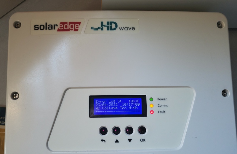

Mij wordt gevraagd naar aanleiding van de storing:
Ik zou u willen vragen om de weerstand op de DC connectoren te meten,
hier is waarschijnlijk kortsluiting op de DC kant.
Ben niet helemaal zeker of ik het goed gedaan heb; maar volgens mij :
Multimeter gelijk als ik de Vdc meet
Maar dan op de Ohm stand
Resultaat: oneindig
Maar het zou mij niks verbazen als ik iets verkeerd doe…

  • redwing
  • Laatst online: 24-11 16:24
Crazy- schreef op donderdag 21 april 2022 @ 13:59:
Resultaat: oneindig
Als je de 2 meetpinnen tegen elkaar houdt moet er 0 uitkomen. Zo niet heb je iets nog niet goed aangesloten/ingesteld.
[removed]
  • Crazy-
  • Laatst online: 24-11 07:18
Crazy-
Best life ever
redwing schreef op donderdag 21 april 2022 @ 14:06:
Als je de 2 pinnen tegen elkaar houdt moet er 0 uitkomen. Zo niet heb je iets nog niet goed aangesloten/ingesteld.
Ja inderdaad. dan geldt dat dat toch ook voor de string met optmizers; daar verwacht ik geen weerstand right?
12,85kWp - ZB 7,5m2/400l - 5kW Pana H WP (CV&SWW) - 13,8kWh accu
  • adinsx
  • Laatst online: 23-11 16:32
Ik kom er niet uit, dus dan hier maar eens om raad vragen.
Vorige week op 14 april zag ik een vreemde piek in de DC-spanning, van stabiel 750 volt naar dik over de 800. Zojuist spot ik in de monitoring een Wp-vermogen van over de 5000. Dat is vreemd dacht ik, en bij Analyse zie ik ook weer een DC-spanning pieken naar dik 860 V. Het stringvermogen (21x 370 Wp panelen waarvan negen op oost-zuid, 12 op west-noord) schommelt en piekt ook rond die tijd.
Afbeeldingslocatie: https://tweakers.net/i/fy-ghy-az5yIRBj4yCbkZT-_OqU=/800x/filters:strip_exif()/f/image/S3bkgfyZzEAuJSzQtL7poX1V.png?f=fotoalbum_large
Iemand een idee wat er aan de hand is? Of het normaal is? Of ik er iets mee moet?
De boel ligt sinds 12 januari op ons nieuwbouwhuis, gekoppeld aan een 3-fase omvormer van Solaredge.
  • redwing
Crazy- schreef op donderdag 21 april 2022 @ 14:07:
Als ze een kortsluiting verwachten zou ik inderdaad geen weerstand verwachten. Maar op zich vind ik het een beetje een rare meting, normaal meet je de open spanning en kortsluitstroom als je zonnepanelen aan het nameten bent.
[removed]
  • Crazy-
Crazy-
Best life ever
redwing schreef op donderdag 21 april 2022 @ 14:14:
Correct, maar met optimizers gaat dat anders. Deze geven bij actief paneel een 1Vdc spanning per optimizer (toleratintie)
Deze meet ik verder prima (10Vdc)
nu vraagt SolarEdge alleen om de kortsluiting / weerstand meeting. (en een foto te sturen van het resultaat)
  • redwing
Crazy- schreef op donderdag 21 april 2022 @ 14:16:
Hmm, even overheen gelezen dat je de optimizer aan het meten was..... Maar een optimizer zou normaal gesproken een heel hoge weerstand moeten hebben (honderden Mohms). De meeste meters zullen dat echter als oneindig aangeven.
[removed]

  • Crazy-
Crazy-
Best life ever
redwing schreef op donderdag 21 april 2022 @ 14:21:
ik zal nog eens een test doen - maar inderdaad - oneindig resultaat zal in princiep goed moeten zijn -

adinsx schreef op donderdag 21 april 2022 @ 14:10:
De string spanning gaat bij mij ook omhoog van 400V naar 450V als de omvormer klipt. Is blijkbaar normaal.

xah5kiDe schreef op donderdag 21 april 2022 @ 21:15:
@adinsx
Ik heb er eerder al ooit over na zitten denken en dat klopt ook wel. In ons geval (SE16k) mogen we namelijk 15750W in 1 string hebben, maar max continuous is 13500W. De optimizers kunnen maximaal 18A doorgeven, dus met 750V kom je dan ook netjes op die 13500W uit. Voor (ik denk dan kortstondige) hogere vermogens moet de omvormer wel een hogere spanning gebruiken.
Voor het maximum van 15750W is het dan 875V, wat netjes aansluit bij het maximum input voltage van 900V wat dan weer in het datasheet van de omvormer staat.

Mijn ouders hebben al zo'n 3,5 jaar 16 stuks 300 Wp panelen liggen waarvan twaalf op het oosten en vier op het westen gericht, dit alles is aangesloten op een SolarEdge HD-Wave 3680H omvormer.
Vanochtend was ik bij ze en keek ik toevallig op de SolarEdge app. Het viel mij toen op dat er toen niets opgewekt werd terwijl de zon voluit scheen. Op de omvormer brandde alleen het error lampje waarna deze ging rebooten. Een half uurtje later gebeurde dit nog een keer. Met hulp van een YouTube filmpje heb ik de error logs in het service menu kunnen bekijken, we hebben blijkbaar al vier dagen op rij, meestal tussen 10 en 11:30 uur 's ochtends, de foutmelding "18x19 AC Voltage too High" gehad.
Helaas kan ik deze specifieke foutcode niet terugvinden in de diverse troubleshoot guides die online te vinden zijn:
Afbeeldingslocatie: https://tweakers.net/i/6qwpFP8Jda_fd9l9fN3joJJ0hDs=/800x/filters:strip_icc():strip_exif()/f/image/sdwEjugq0TNuxyZsXmRK1ENY.jpg?f=fotoalbum_large
Nu vraag ik mij af of dit iets is waar wij de installateur voor moeten bellen of is dit puur dat de capaciteit van het stroomnetwerk hier in de buurt het niet aankan? De afgelopen tijd hebben flink wat van de buren van mijn ouders ook zonnepanelen laten installeren namelijk.

Je netspanning is te hoog waardoor ie in de beveiliging gaat. Contact opnemen met de netbeheerder.

Het enige wat je wel zelf kunt (laten) doen is de aanvoerkabel naar de omvormer dikker uitvoeren. Ik heb dat vorige week nog gedaan omdat er slechts een 1.5mm2 kabel zat. Dit was een oude kabel naar een schuur waar de panelen opliggen. Nu is de kabel 4mm2 en is het "probleem" weg. Netspanning piekt nu op 249V waar 253V de grens is. Met een goede multimeter (nauwkeurig) is de spanning op de omvormer en elders in het huis te meten. Als het al in de meterkast 253V is, dan zou de netbeheerder moeten upgraden maar dat is een lange weg. Als je drie fasen hebt, dan loont het te kijken of de andere fasen een lagere spanning geven zodat je daar kunt invoeren.

Warm water laten maken op dat moment zorgt ook voor een lagere spanning.

Wat je zou kunnen doen is kijken of een andere fase (mits er 3 fases zijn in huis) een lagere netspanning heeft. Anders is het idd een kwestie van de netbeheerder lastig vallen.

teacher schreef op maandag 4 april 2022 @ 14:19:
Wat bedoel ik met inductielussen: het lijkt alsof ik 2 pijpjes zie voor de bekabeling: eentje links en eentje rechts.
Kijk eens naar dit plaatje:
Je ziet hier een grote inductielus, en nauwelijks inductie. De grote lus wordt gezien als bliksemmagneet. :)
Dus zo ongeveer zou ik het moeten bekabelen? (Paarse cirkeltje is dakdoorvoer wat ooit de schoorsteen was, maar ja, zonnepanelen zijn belangrijker hè?)
Afbeeldingslocatie: https://tweakers.net/i/xpmgHvxNb7QyD3418xsQMBWr020=/800x/filters:strip_icc():strip_exif()/f/image/VMKuG1RUS9PDuwhcAlAhx6rK.jpg?f=fotoalbum_large
ds23man schreef op woensdag 6 april 2022 @ 15:24:
Ik ben zelf begonnen met 30 panelen (7,5 kWp) op een SE16K, was geen probleem.
Had ik dat eerder geweten }:O Recent een nieuwe SE15k (meen ik) op MP voor 699, toen 599 en toen 499€. Leek me een koopje maar met mijn 7kWp die nooit boven de 11kWp zal komen vanwege het dakoppervlak, leek me dit overkill en ik dacht ook tegen het advies van SE.
Bij nader inzien had ik die moeten kopen en wanneer ik overstap op 3 fasen, de 2xSE3680H en SE5000H de deur uit doen (voor ruim meer dan 499€...).
Waarom panelen in een driehoek staan:

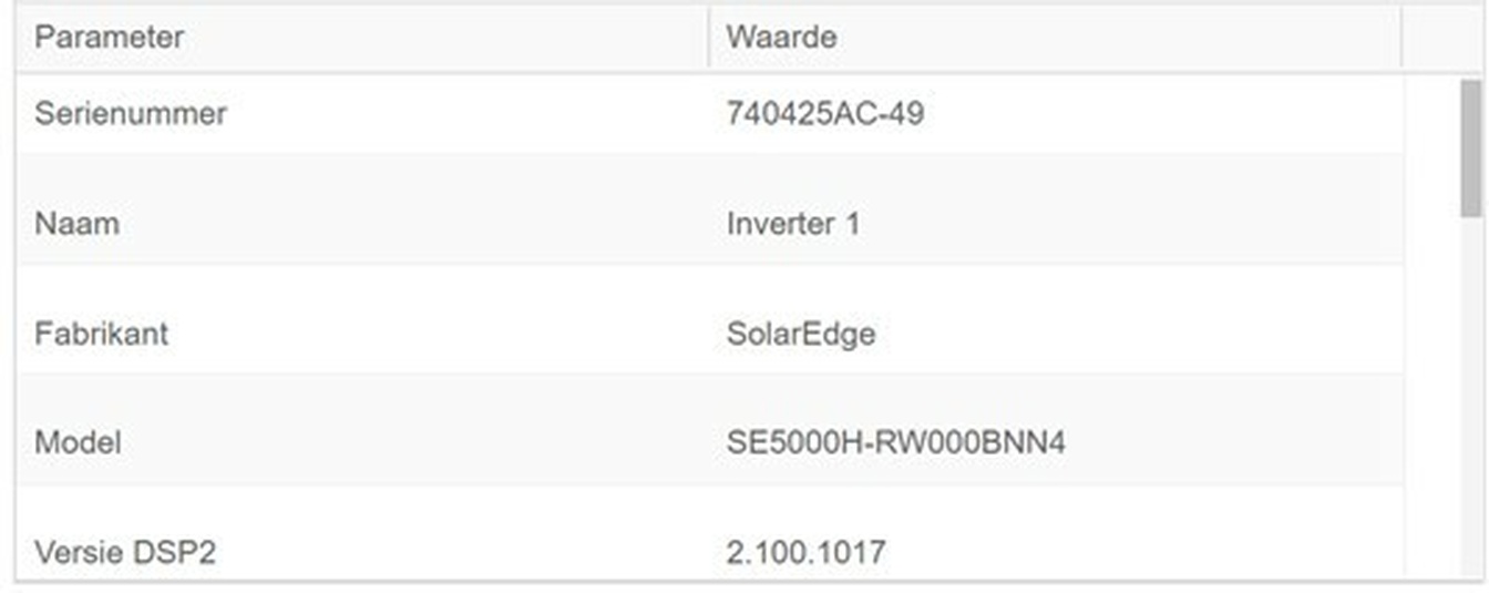

Ik ben even flink aan het spitten en kom er met de monteur niet uit. Ik heb 19 panelen. Worden er 20 straks. Maar bij 17 panelen had ik al maximaal 3,5kW piek continue en toen kwamen er 2 bij naar 19 stuks en nog steeds was de max 3,5kW.
Maar op mijn omvormer staat letterlijk aan de zijkant SolarEdge SE5000H met alle barcodes en serienummers. Hoe kan dan via de inloggen er dit staan? Maximaal 3,5kW?
Ben ik dan bedrogen? Ik zou 5kW moeten hebben toch?
In de portal staat er ook SE5000H-RW000BNN4.
Actief vermogen [W] 3.500,31
Schijnvermogen [VA] 3.501,96
Ik maak even een aparte topic ervoor aan.
Afbeeldingslocatie: https://tweakers.net/i/88zvR6-LYozMY7Kbx-uDJnc4wzk=/x800/filters:strip_icc():strip_exif()/f/image/XqtPp4e7zginqcCUjYnQaUih.jpg?f=fotoalbum_large
[ Voor 55% gewijzigd door Draconian op 01-05-2022 18:35 ]

Er staat dus wel degelijk een limiet van 3.5kW. Als je de info bij de omvormer kijkt (Layout->Omvormer->Info), dan zou je "Vermogenslimiet [%] 100" moeten zien. Staat daar ook 100%, dan is het een 3.5kW omvormer. Tweede hands gekocht?
Theo
  • Draconian
  • Registratie: Februari 2022
  • Laatst online: 18-11 20:47
xah5kiDe schreef op zondag 1 mei 2022 @ 13:20:
Er staat 100% als ik wat naar beneden scrol ja. De omvormer kwam nieuw uit een gesealde doos. Gekocht bij de installateur. Maar wat zo vreemd is laat ik nu zien.
Op de portal kun je de info opvragen. Daar staat wel de goede info in dat het daadwerkelijk de 5kW versie is.
Als ik erop inlog zie je oude foutmeldingen van 2020 zelfs. Hoe kan dit als de omvormer nieuw uit doos kwam? 5-4-2022 pas in bedrijf gesteld door de monteur. In maart 2022 had ik de omvormer wel zelf aangesloten alvast wat de laatste foutmelding verklaard.

  • Aukebaas
  • Registratie: Oktober 2017
  • Laatst online: 12-08-2023
Beste experts,
Ik wil graag wat bij jullie checken. Ik heb momenteel een 17 360WP panelen en wil deze nog uitbreiden met 6 panelen. Ik heb hiervoor 370WP panelen gekocht met S440 optmizers. De lay-out ziet er als volgt uit:
1: Hoog op het dak: 10x360WP panelen met P370 optimizers
2: Op de twee kapelletjes: 6x370WP panelen, met S440 optimizers
3: Op te uitbouw: 7x 360WP panelen, met S440 optimizers.
Nummer 2 is de upgrade. Heel verhaal, maar het komt erop neer dat het vrouwtje in eerste instantie daar geen zonnepalen wilde, maar met de de huidige energieprijzen en het feit dat we toch wel meer stroom verbruiken dan we verwacht hadden in ons nieuwe huis (we hebben een warmtepomp die toch fors meer verbruikt) , is het optische bezwaar vervallen.
Als omvormer heb ik nu een SE5K, welke ik wilde upgraden voor een SE7K. Ik heb de panelen en optimisers bij elkaar "gescharreld" de afgelopen tijd. Het probleem is nu dat de SE7K deze zomer niet meer te krijgen lijkt te zijn. Ik heb dus een alternatief bedacht. Ik zou graag de panelen op het dak willen aansluiten op de SE5K en voor de panelen op de uitbouw een SE2200H gebruiken. De SE2200H is nog wel te krijgen en kan relatief gemakkelijk aangesloten in de meterkast (destijds een loze leiding hiervoor laten aanleggen).
Het probleem dat ik heb ik dat op de uitbouw maar 7 360WP panelen liggen. Geen 8 dus. Ik kan er nog wel 1 bijleggen naast het huis, maar deze zal tot 15:00 in de middag in de schaduw liggen. Het 7e paneel ligt volledig in de zon op 14:00 uur in de schaduw op 1 mei. Eigenlijk liggen 6 panelen meteen wel goed in de zon, de 7e en zeker de 8e hebben wat meer tijd nodig.
In de simulatie heb ik voor het gemak even een paneeltje volledig in de schaduw gelegd. Interessant genoeg levert het systeem meer op dan als alles op de SE7K zou worden aangesloten...
Een oplossing zou zijn om S500 B/P405/P500 te gebruiken, ik heb echter de P370/S440 al liggen... Een andere oplossing is om een paneel op het dak in de string te betrekken, maar dan is de string voor de SE5K weer te kort (15 ipv 16 panelen.)
Hoe denken de experts hierover? Ik kan niet goed inschatten of ik nu een groot verlies heb of dat het wel mee valt.
Hier heb ik het rapport neergezet van de berekening.
https://pdfhost.io/v/blFirdqYb_Jongbloed_SE5KSE2200H
Mocht er meer info nodig zijn, hoor ik het graag! (ook al iemand nog een SE7K weet :)). Alvast bedankt voor jullie tijd.

Aukebaas schreef op zondag 1 mei 2022 @ 14:24:
Beste experts,
Waarom niet tijdelijk alle panelen op de SE5K? Je krijgt wel wat aftop verliezen maar die zitten waarschijnlijk onder de 5%. Je zult zien dat er veel langer op 5kW geleverd wordt.
Theo
  • simonhoi
  • Laatst online: 11-03-2024
xah5kiDe schreef op zondag 1 mei 2022 @ 18:16:
Zou ik ook doen. Kan je ook kijken hoe groot de schade is bij deze te kleine omvormer.

Beste Tweakers,
Ik maak even een nieuwe topic ervoor aan in de hoop dat iemand weet wat er aan de hand is.
Vanaf 5 april 2022 is mijn nieuwe zonnepaneleninstallatie in dienst gegaan. Via een monteur alles nieuw besteld en laten installeren.
  • 17 x Eurener MEPV 126, 375wp ultra fullblack zonnepanelen
  • 17 x Solaredge P-401 power optimizers
  • 1 x SolarEdge SE 5000 HD Wave(1 fase) + Wi-Fi module
Nieuwe groep en zelfs een nieuwe groepenkast. Aparte kabel met aderdikte 4 kwadraat en 25 ampère afgezekerd.
Bij deze setup werd er continue afgetopt op 3,5kW. Ik vroeg de installateur hoe dat kon en hij zegt vanwege de verdeling op twee daken. Maar ze zitten allemaal op 1 string. Alleen de 10 panelen heel de dag in de volle zon zouden al 3,7kW moeten geven. Geen antwoord. Weekje later weer twee panelen erbij gekocht met dezelfde optimizers.
Dus nu:
  • 19 x Eurener MEPV 126, 375wp ultra fullblack zonnepanelen
  • 19 x Solaredge P-401 power optimizers
  • 1 x SolarEdge SE 5000 HD Wave + Wi-Fi module
  • Alles op 1 string.
Je raad het al. Nog steeds heel de dag in volle zon aftoppen op 3,5kW. Dit klopt niet met 19 panelen. Maar de installateur reageert er niet op. Ik heb een 5kW omvormer gekocht en geen 3,5kW.
In de portal kun je de omvormer uitlezen er staat vreemd genoeg ook echt een SE5000H-RW000BNN4.
In de app met inloggen op de omvormer zie ik als limiet 3,5kW staan.
Snappen jullie het nog? Ik plaats wat screenshots want ik kom er niet uit. Alsof er verkeerde hardware in de kast zit. Op de sticker aan de zijkant staat er ook dat het de SE5000H is met serienummer en alles. Alvast bedankt voor het verlossende antwoord.
Ter aanvulling. 10 panelen op oost-zuid en 9 panelen op zuidwest. Heel de dag wek ik op merk ik. Van vroeg in de ochtend tot laat in de avond. In de middag vangen ze allemaal zon.
Afbeeldingslocatie: https://tweakers.net/i/zD2LzS0P41gOI_6NxAo1Yr2cerc=/x800/filters:strip_icc():strip_exif()/f/image/kOVdRrghIgDZJD4z0tI3NbGY.jpg?f=fotoalbum_large
Afbeeldingslocatie: https://tweakers.net/i/9wfrq8D1cGh1KWg40Rfwx76jUC0=/full-fit-in/4920x3264/filters:max_bytes(3145728):no_upscale():strip_icc():fill(white):strip_exif()/f/image/kREyLBTMp47MG6WJvfCKNizG.jpg?f=user_large
Afbeeldingslocatie: https://tweakers.net/i/SIS5Ki0wkvqb_UIGG214vtvP64U=/800x/filters:strip_icc():strip_exif()/f/image/CBRUmXQY7takWinBmB4gvaW4.jpg?f=fotoalbum_large

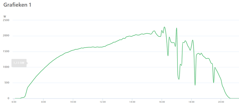

Hier een afbeelding van een goede dag maar dan het aftoppen op 3,5kW. Maar rechts heeft de installateur wel 6,37 kWp ingevuld wat te laag is vanwege panelen extra. Ik heb er 19 x 375wp
Afbeeldingslocatie: https://tweakers.net/i/gRYBS2Q5ol4JND7osBEM97FRIhk=/800x/filters:strip_icc():strip_exif()/f/image/AtdgAj4VNUMQUZjHJJbDhN0Q.jpg?f=fotoalbum_large

Is de omvormer een 1-fase omvormer? Dan kan deze toch helemaal niet meer vermogen leveren dan 1 fase aan kan, dus inderdaad 3500W/3600W ?
  • Draconian
upje schreef op zondag 1 mei 2022 @ 19:22:
Dat is dus mijn vraag. Maar waarom verkopen ze deze dan als een 1 fase 5kW omvormer? Ook op alle webshops. Verschillende varianten erin. Pagina 2.
https://www.solaredge.com...r-setapp-datasheet-nl.pdf
  • Wilke
  • Laatst online: 23:57
Deze omvormer moet zeker wel 5 kW kunnen leveren.
Is het wel echt een 5000? Kun je het type plaatje eens fotograferen? (Zit er vast ergens op). Want in dat systeem kunnen ze van alles invoeren, maar hangt het er ook echt? Deze grafiek bekijkend, betwijfel ik dat.
Edit: hmm, dit lijkt toch wel uitgelezen uit de omvormer zelf. Dan kan het toch maar beter kloppen idd. Wellicht een softwarematige begrenzing inderdaad? Het klopt in elk geval niet, lijkt mij zo.
[ Voor 27% gewijzigd door Wilke op 01-05-2022 19:34 ]
  • gearardihno
  • Laatst online: 07-03 19:31
Mogelijk zit er een export of
vermogensbegrenzing op?
Dit zou de installateur kunnen aanpassen.
Solaredge biedt deze optie wel aan,en als ik jou voorbeeld zie lijkt dit het geval.
[ Voor 38% gewijzigd door gearardihno op 01-05-2022 19:37 ]

Wilke schreef op zondag 1 mei 2022 @ 19:32:
Typeplaatje zit er op aan de buitenkant ja. Maar moet ik even bewerken anders staan alle gegevens hier openbaar.

Trouwens nog wat geks. Omvormer kwam nieuw uit gesealde doos. Hoe kunnen er dan foutmeldingen van 2020 en 2021 in zitten?
Afbeeldingslocatie: https://tweakers.net/i/I4hJ7IOJUhLDU8zETdkFVtqqdxs=/x800/filters:strip_icc():strip_exif()/f/image/PuonXPYWklc99CQghTXkGway.jpg?f=fotoalbum_large
[ Voor 22% gewijzigd door Draconian op 01-05-2022 19:40 ]

Is de omvormer misschien (door de installateur) beperkt omdat dat een gemakkelijke manier is om hem op een éénfase 16A groep aan te sluiten? Niet heel netjes, vind ik dan.

Er staat toch met koeienletters in de OP: Limiet 3,5 kW
Ik zou de solarteur op het matje roepen om het e.e.a uit te leggen.

Maar het is een 5kW omvormer. Dus waarom limiet 3,5kW? Installateur dus beperkt?

@Draconian Beperkt? Ja. - Dus ook de solarteur? Geen idee.

Hier een SE5000H op 1 fase en kan deze gewoon aftoppen op 5kW.

Top. Dat is dan duidelijk en heb ik al die tijd gelijk gehad en de installateur scheepte mij soort van af ermee. Ik stalkte hem al in Whatsapp ermee dat het niet klopte. Nu dus weer :D
SolarEdge heeft een hele behulpzame helpdesk, ik zou daar eens mee bellen als ik jou was, je gegevens bij de hand en ze kunnen compleet meekijken en vaak snel zien als er iets fout ingesteld is of kapot is
Die foutmeldingen kloppen ook niet helemaal, zelf de seal van de doos gezien?(ik nog niet anders dan simpel tape waar hij in zit, kan mij geen seal op de doos herinneren)
