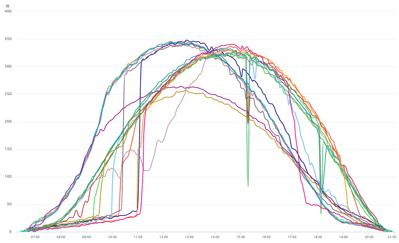

Ik heb gezocht in dit topic maar nog geen antwoord gevonden.
Ik heb zelf een solar edge systeem geïnstalleerd en het werkt naar behoren. Ik krijg alleen the virtuele lay-out niet aan het werk. Ik heb een installateurs account en alles ingesteld en de lay-out getekend. Echter in de monitoring zie ik bij virtuele lay-out alleen de omvormer. Iemand tips?
Afbeeldingslocatie: https://tweakers.net/i/L_IwuY6HZOD-jo_iNyfx2V5EB5A=/x800/filters:strip_icc():strip_exif()/f/image/tTbCmoncgK9WwhojObBTqZM9.jpg?f=fotoalbum_large
Afbeeldingslocatie: https://tweakers.net/i/i9XOTZ4yjRc5noCgIvXDlPuLQ7k=/800x/filters:strip_icc():strip_exif()/f/image/OSvAXDTZzDCZqougXZ3KrUFT.jpg?f=fotoalbum_large
Afbeeldingslocatie: https://tweakers.net/i/6YUZ0Pj4gSlPW2L7t76CKiPs7uw=/x800/filters:strip_icc():strip_exif()/f/image/lEEP1RGcqNs3Ohx5cD06PCO4.jpg?f=fotoalbum_large

  • teacher
  • Laatst online: 07:03
teacher
Dysgaf!
Opnieuw publiceren?
En als je via monitoring platform een nieuwe lay out tekent?
En kan je erbij met mapper?
YouTube: How to create and edit site layout using SolarEdge’s Mapper app
[ Voor 69% gewijzigd door teacher op 02-05-2022 00:09 ]

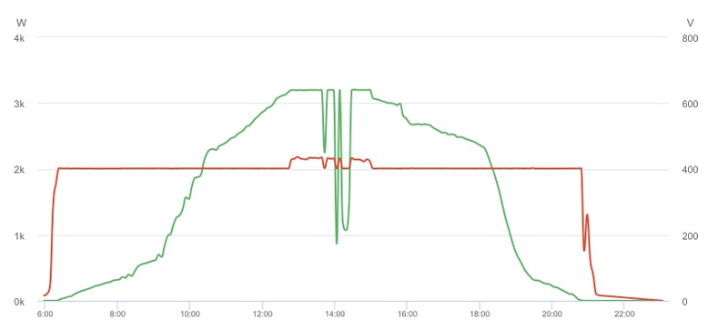

  • Xrypta
  • Registratie: April 2016
Wellicht kan iemand hier me van meer info voorzien.
Ik heb de omvormer (3500H) via Modbus aan home assistant hangen, echter blijft deze maar op ~370v hangen op de DC kant.
Zou dit niet 380v moeten zijn?
3960wp SE | Model Y RWD

@Xrypta Te weinig info. Oude modellen horen op 370V te draaien.

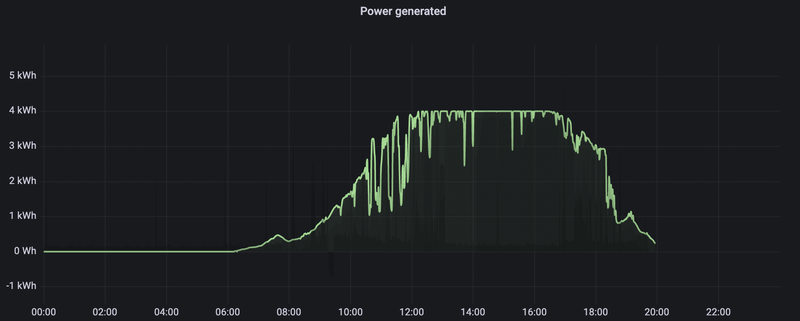

Goedenavond,
Sinds kort hebben we een SolarEdge systeem met 14 x 390 Wp panelen aan een SE4000H. Ik twijfel over de dimensionering van de omvormer. Zie hieronder de gegenereerde energie van vandaag.
Afbeeldingslocatie: https://tweakers.net/i/epxu1VyktA7zmNdDqw-0Om9Q8AA=/800x/filters:strip_exif()/f/image/1p2uuuOahnv00FYU9izcTraW.png?f=fotoalbum_large
Wanneer ik e.e.a. in SolarEdge designer invoer dan lijkt er op jaarbasis slechts 10 kWh verschil te zitten met wanneer er een SE5000H gebruikt zou zijn. Ik begrijp echter niet goed waarom. Is ruim 4 uur clipping achter elkaar niet wat veel van het goede?
Wanneer ik naar de efficiency grafieken van de SE4000H t.o.v. de SE5000H kijk dan lijkt de 5000 eigenlijk bij alle wattages een efficiënter apparaat.
De installateur geeft als voordeel van de SE4000H dat deze eerder aan schakelt en later uitschakelt, echter kan ik daar qua specificatie niets over vinden. Weet iemand hoe dat zit?
Wat zouden jullie adviseren ? De 4000 laten hangen of de 5000 laten plaatsen ?
(detail, de 5000 stond in de offerte maar er is een 4000 geleverd)

In deze maanden (fel zonnetje, koude lucht) zal je clipping hebben.
Over een maandje zijn de panelen te warm en leveren ze minder.
Persoonlijk trek ik dit soort clipping slecht, vooral als je niet gekregen hebt wat is afgesproken.
Dat eerder opstarten en langer doorgaan is bij solaredge.... stierenpoep.

Heb je ook betaald voor een 5000? Dan is het antwoord namelijk simpel: wisselen!

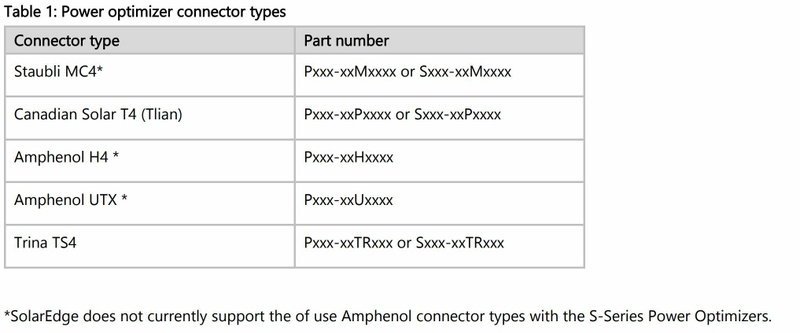

Is er nog een specifiek merk MC4 connectoren aan te raden voor de SE systemen?
Staubli? of...?
Ik lees her en der dat de ene MC4 zeker de andere niet is. Liefst heb ik hetzelfde merk/type voor maximale compatibiliteit.
Ik zie ze ook zowel met holle bussen die je dichtknijpt, als het type waar je zeg maar de metalen zijkanten om de kabel heen klemt... Voorkeuren? (of afraders..?)

dutchlincoln schreef op woensdag 4 mei 2022 @ 22:53:
Staubli? of...?
Op mijn nieuwe SE set heb Trina solar panelen dus ook Trina connectoren genomen, maar om eerlijk te zijn denk ik dat mits goed afgemonteerd het niet veel uitmaakt. Op de set die al op het huis lag maar moest verleggen door een dakkapel heb ik gewoon Amazon no name mc4 connectoren gebruikt en die werken ook prima.

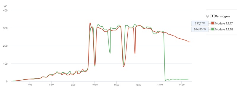

Hoi, nog even een update over het piekvermogen van de zonnepanelen.
Ik heb de volledige rechten van het monitoring portaal gekregen en op 30 april piekte een aantal panelen weer fors boven de 400, met een paneel zelfs naar 517W.
De stroomsterkte was op dat moment 8.08A en het voltage 64V, dus die zitten beide mooi ruim binnen de marges.
Afbeeldingslocatie: https://tweakers.net/i/U7Q5Uiiaqe1vUr8_gRxmWspX5sM=/800x/filters:strip_exif()/f/image/GX2mMrJmP0JCFZzJ8uVMsmec.png?f=fotoalbum_large

@Tiborkjell die pieken inderdaad aardig boven de STC waarde uit, dit is dan wel op een dag waar wolken de panelen afkoelen en er daarna volle zon op komt, met reflecties van de wolken en in jouw geval nog extra reflecties.
Maar hoe ziet deze grafiek er uit van een volledig zonnige dag zonder wolken? Ik neem aan dat je dan een licht piekje ziet op het tijdstip dat de extra reflecties er zijn?

Vraagje, weet even niet of dit al eerder behandeld is maar ik vraag me af waarom de dc spanning ongeveer met 30 volt omhoog gaat wanneer mijn omvormer gaat clippen?
Afbeeldingslocatie: https://tweakers.net/i/gOBkIv9eHQkOGlZWcIQXzTiMgTM=/800x/filters:strip_icc():strip_exif()/f/image/DfaIx1e0wK7hB6BaNoC3N8Ug.jpg?f=fotoalbum_large

Dan weten de optimizers dat ze moeten reduceren.

Denk het niet. De optimizers 'zien' alleen hun eigen spanning en de stroom die voor allemaal gelijk is. Er is dus communicatie van de omvormer richting de optimizers om elke omvormer te vertellen met welke spanning het beschikbare vermogen geleverd moet worden. Is er teveel vermogen dat zie ik dat een willekeurig aantal optimizer in vermogen gaan minderen (minder spanning dan ze bij deze stroom zouden kunnen leveren).
De vraag van @mathijshooi heb ik ook. Ik zie niet in waarom de spanning van de gehele string omhoog zou moeten gaan. Ik vermoed dat het iets met het regelprotocol te maken heeft. Normaal wordt het totaal te leveren vermogen gedeeld door 400V om de stroom te bepalen. Dat werkt tot de maximale stroom (12.5A bij 400V voor SE5K). Is het vermogen hoger dan het maximum dan wordt er een optimizer willekeurig lager ingesteld. Het is bij mij steeds een ander paneel wat ineens aftopt. Het is ook niet zo dat ze allemaal minder gaan leveren wat ik had verwacht.

  • Tiborkjell
  • Registratie: Oktober 2017
  • Laatst online: 12-04 14:19
@Rouske het is vrij lastig te zeggen wanneer precies op de dag, vooral ook omdat er geen goed referentiepaneel is zonder extra reflecties.
Dit was op 24 april:
Afbeeldingslocatie: https://tweakers.net/i/nC3w29qO5W1xinEkQ3dG_3x-yso=/800x/filters:strip_exif()/f/image/0wYMDdwN8pUdTwJqhudllPvs.png?f=fotoalbum_large
Zes panelen liggen op ZO (22 graden), 10 op ZW (12 graden) en twee op NO (12 graden).
Er zijn vier panelen die soms naar 500W pieken en die liggen op ZO. De twee andere panelen op ZO liggen op een ander dakvlak, een stuk lager en naast de gevel van het huis waardoor ze 's ochtends nog in de schaduw liggen tot ~10-11 uur.
Die gevel is van wit baksteen waardoor het paneel dat pas om 11uur zonlicht krijgt van 13u tot 17u iets beter presteert dan de andere panelen in dezelfde richting.

Tiborkjell schreef op vrijdag 6 mei 2022 @ 19:21:
Inderdaad weinig/niks van te zien op zo een zonnige dag 8)7 :?
Helaas blijft het wel alleen bij pieken, er is niet meer detail doordat de optimizer slechts elke 5 minuten rapporteert...

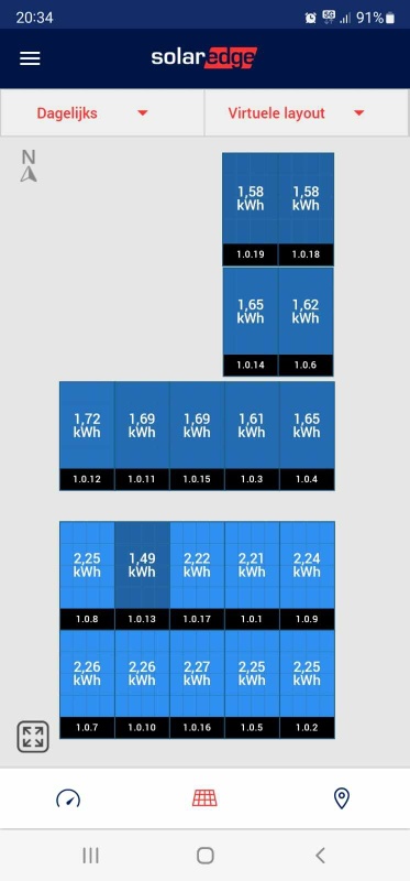

Even een vraagje. Support SolarEdge had mijn SE5000H op 5Kw gezet omdat deze een foute parameter had met als beperking 3,5kW. Dus presteert nu zoals het hoort. Alleen sinds deze aanpassing heb ik 1 optimizer die dagelijks zeer slecht presteert waardoor ik 1kW per dag mist op dat paneel. De spanning is 10 volt lager dan de rest. Is de optimizer dan stuk?
Hier de spanning van de optimizer welke zeer slecht presteert. Alle andere hebben een spanning van gemiddeld 35 volt. Deze komt niet boven de 23 volt.

Draconian schreef op zaterdag 7 mei 2022 @ 08:28:
Je bedoelt 1 kWh (vergeleken met de andere panelen, neem ik aan).
Ligt dit paneel toevallig in de schaduw? Het ziet er idd wel gek uit, 1 paneel met alles eromheen duidelijk andere en meer met elkaar vergelijkbare waarden.

Wilke schreef op zaterdag 7 mei 2022 @ 08:34:
Voor de aanpassing presteerde alle 10 de panelen een deze kant van het dak vrijwel gelijk. Na de aanpassing niet meer. Ze liggen alle 10 volledig in de zon. Geen obstakels.
Dit speelde niet toen er een beperking op de omvormer was van 3,5Kw. Heeft SolarEdge support even goed gezet want het is een 5Kw omvormer. Na de herstart presteerde dat paneel ineens barslecht. Hier een screenshot voor de aanpassing.
Wel degelijk wat aan de hand met de optimizer lijkt mij.

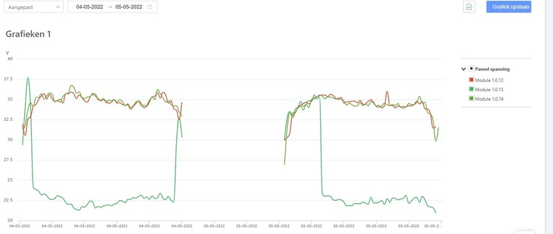

@Draconian via de monitoring webportaal en de analyse tab checken of de optimizer elke 5 minuten rapporteert.
Het kan ook 1 diode in het paneel zijn welke stuk is gegaan, is die 22,88V ongeveer 2/3 van Vmpp van het paneel (34,3V)?
Spanning en Stroom uit je screenshot zijn de waarden die de optimizer ziet van de paneel kant. 'Optimizer Spanning' is de string kant, de stroom aan de string kamt kan je helaas niet zien...
Enige manier om achter een defecte diode te komen is nameten op de kabels van dat paneel of een naast gelegen paneel op die optimizer aansluiten.

Rouske schreef op zaterdag 7 mei 2022 @ 08:57:
Enige manier om daar achter te komen is nameten op de kabels van dat paneel of een naast gelegen paneel op die optimizer aansluiten.
Dat is wel een goede. Dat er een diode stuk is. Ik heb het doorgespeeld naar de installateur. Support ticket stond ook nog open dus gelijk daarin doorgegeven.
Kijk de spanning dan van het paneel gek doen. Paneel 1.0.13 in de grafiek vergeleken met twee broertjes.

Draconian schreef op zaterdag 7 mei 2022 @ 09:08:
Of connector aan paneel kant die slecht contract maakt of niet goed er in geklikt zit? Want bij de start op 5/5 loopt die eerst wel goed mee met de andere panelen.
Iets voor de installateur om op het dak uit te zoeken.

Diode werkt prima, maar deel paneel levert niet voldoende waardoor de MPP lager wordt gevonden door de optimizer. Even met de bezem over het paneel heen om schoon te maken? Helpt dat niet dan is het een microcrack in het paneel en wordt het een garantiegevalletje.

Overigens gebeurt dit ook als je op 5kW afgetopt wordt, maar daar ga ik hier nog niet van uit.

xah5kiDe schreef op zaterdag 7 mei 2022 @ 13:24:
Geen idee wat je hiermee precies probeert te zeggen ... :?
Bedoel je dat de paneel spanning omlaag gaat bij het aftoppen van de omvormer op 5kW?
Bij mijn weten regelt de optimizer dan de paneel spanning juist omhoog om het paneel slechter te laten werken.

xah5kiDe schreef op zaterdag 7 mei 2022 @ 13:23:
Installateur al gereageerd. Panelen zijn superschoon trouwens. Iedere keer als ze te vuil zijn klim ik via het dakraam op het dak met de tuinslang. Ik raak de panelen niet aan. Alleen schoonspuiten.
Installateur zegt diode stuk of microcrack. Helft paneel uitgeschakeld.

Rouske schreef op zaterdag 7 mei 2022 @ 13:44:
Ik ga de grafieken nog wel eens hierop checken als ik weer achter de laptop zit...
Ja verwarrend. De paneelspanning gaat omhoog, de optimizer spanning gaat omlaag. Dat gebeurt bij aftoppen met een willeurig paneel.
De paneelspanning mag alleen met een derde omlaag gaan als een derde van het paneel daadwerkelijk in de schaduw ligt. Dat is niet het geval, dus paneel stuk.

Dat is in ieder geval wat ik zie wanneer m'n omvormer begint the throttlen. Wanneer het amperage de 10 bereikt bij een voltage van 400 springt het DC voltage van 400 naar 430. Het amperage zakt dan weer.
Weet iemand of ik uit de modbus logging of de SE site data ergens kan afleiden hoeveel verlies in kw(h) ik heb door throttling ? De geprojecteerde optimale opbrengst grafiek bji 'clear sky' geeft wel een beeld, ook omdat de werkelijke opbrengst heel mooi langs die lijn loopt maar ik zou het graag preciezer uitvinden.
Hoe heb je die optimale curve gemaakt eigenlijk ?

@lexuzu Wat mij iig opvalt is de "interessante & inventieve mix" van ongebruikelijke eenheden in het plaatje.

  • lexuzu
  • Laatst online: 22-11 16:14
dunklefaser schreef op zondag 8 mei 2022 @ 15:20:
Ja klopt, snel met copy/paste van panels in elkaar geknutseld. Moet de eenheden nog even goed zetten.
  • lexuzu
mathijshooi schreef op zondag 8 mei 2022 @ 15:11:
Met behulp van de js scripts achter deze site: https://www.thomasberger....=0&peakw2=0&temp_coeff2=0
Deze heb ik omgebouwd tot een node applicatie die de curves voor de komende 10 jaar in influxdb stopt.

De laatste tijd valt me nog iets op. Een gegeven moment lijkt 1 paneel uit te vallen. Volgende dag doet hij wel weer vrolijk mee. Wat zou reden zijn?
Afbeeldingslocatie: https://tweakers.net/i/2-uvDMv9HYKXLXSB4jfvU76jDQM=/800x/filters:strip_icc():strip_exif()/f/image/ZFBVD4Al49QwKrW1bWfyrJtM.jpg?f=fotoalbum_large
Afbeeldingslocatie: https://tweakers.net/i/MqOOR9ZiNSsaiei-taCKcNYD1gU=/800x/filters:strip_icc():strip_exif()/f/image/LLFD8YfmxU9Ad3TU1hRapgwB.jpg?f=fotoalbum_large
