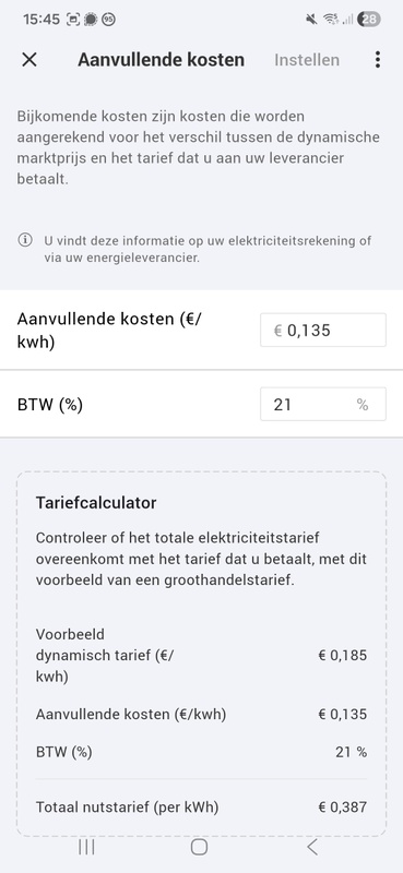

Hierbij een post voor de SolarEdge users met dynamisch contract die, net als ik, hun app goed in willen stellen voor automatische kostenoptimalisaties door SolarEdge.
Afbeeldingslocatie: https://tweakers.net/i/T8WNBG6BdlwmvV1sZhpOGMyortE=/x800/filters:strip_icc():strip_exif()/f/image/BWW4WIvkRhNwPPiM1RQ6jHVI.jpg?f=fotoalbum_large
Ik heb de afgelopen weken uitgebreid getest met de SolarEdge app (ver. 2.36.0.2360022) en mijn SolarEdge systeem: een 3 fasen omvormer met 9.4kWh thuisbatterij en 23 panelen.
Hierdoor weet ik nu hoe de SolarEdge app de import en export tarieven bepaalt op basis van de invoer, en hoe 'negatieve prijs optimalisatie' (NRO) bepaalt wanneer de AC-omvorming wordt uitgeschakeld.
Dit verklaart waarom ik de tarieven van mijn energieleverancier nooit 100% kon matchen en de panelen soms op rare tijden werden uitgeschakeld ('NRO' functie).

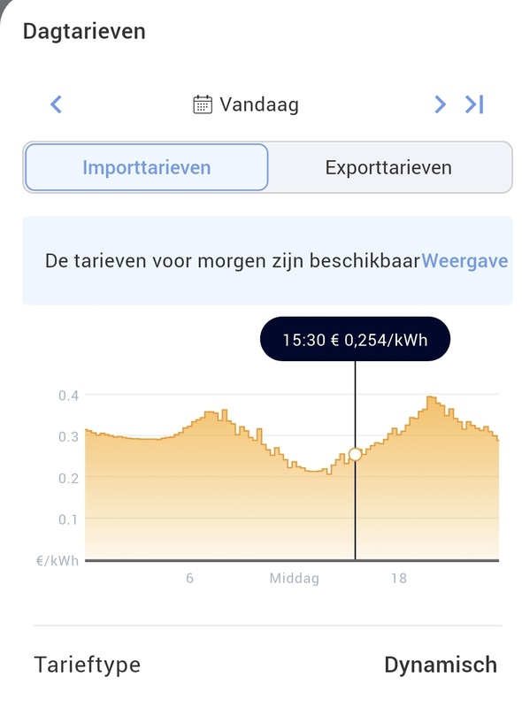

1. Import tarief
De Import (levering)prijs zoals getoond in de 'daily rates' grafieken van SolarEdge, wordt berekent volgens:
- (Marktprijs + additional fee import) x (1+ BTW%)
Echter als het resultaat negatief is, dan wordt het:
- (Marktprijs + additional fee import) x (1- BTW%)
(marktprijs = EPEX spotprijs excl. BTW; additional fee import en BTW% vul je in, in de app bij import rate plan)
De BTW wordt er vanaf getrokken bij negatieve importprijs (marktprijs + add.fee), waardoor je in die gevallen niet de tarieven van je leverancier kunt matchen. Vreemd. Fout #1 SolarEdge? Hopelijk alleen fout in de grafiek en niet in de import-export optimalisaties!

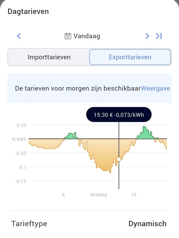

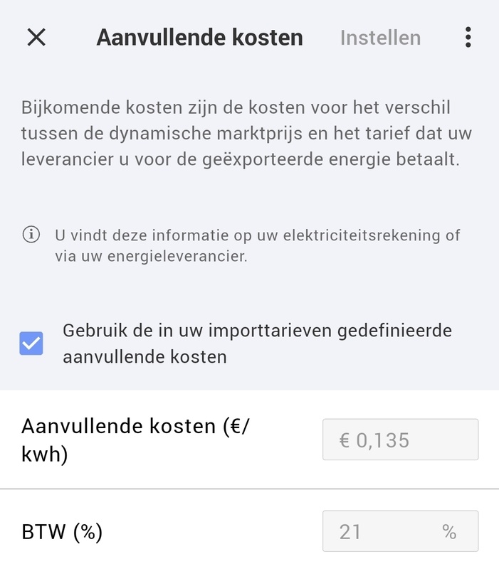

2. Export tarief
De Export(teruglevering)prijs zoals getoond in de 'daily rates' grafieken van SolarEdge, wordt berekent volgens:
- (Marktprijs - additional fee export) x (1- BTW%)
- (Marktprijs - additional fee export) x (1+ BTW%)
(marktprijs = EPEX spotprijs excl. BTW; additional fee export en BTW% vul je in, in de app bij export rate plan)
Ook hier gaat de BTW dus fout, ditmaal bij positieve exportprijzen (marktprijs - additional fee export). BTW aftrekken van een marktprijs die als excl. BTW is: vreemd. Fout #2 SolarEdge? Hopelijk alleen fout in de grafiek en niet in de import-export optimalisaties!
Daarnaast is het soms wenselijk om een 'negatieve' additional fee in te kunnen voeren: voor energiebelasting (salderingsregeling) of voor energieleveranciers waarbij je geld toe krijgt bij teruglevering. Dit kan alleen met een omweg, via copy-paste van een negatief getal. Fout #3 SolarEdge?
Afbeeldingslocatie: https://tweakers.net/i/CUpOJkgSat-15bFvMDw-wpqGzrI=/x800/filters:strip_icc():strip_exif()/f/image/bnmTUqxOt4CISII73KzRmYQp.jpg?f=fotoalbum_large

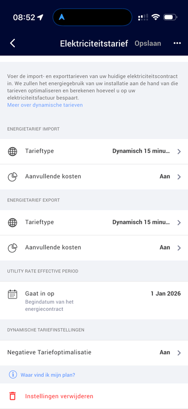

3. Negatieve prijsoptimalisatie ('NRO')
De negatieve prijsoptimalisatie functie kan aangezet worden in de app, om de AC output van de omvormer uit te zetten bij negatieve prijzen en zo kosten te besparen: energie voor thuisgebruik wordt dan van het net gehaald.
Afbeeldingslocatie: https://tweakers.net/i/pvVtR02eVTiUqv6VB8n-p-OpIAQ=/x800/filters:strip_exif()/f/image/rSaI6anJfbq7G8PAf9mbzcq8.png?f=fotoalbum_large
Echter dit werkt anders dan gedacht.
NRO schakelt de AC omvorming uit als:
- marktprijs + additional fee export < 0.
Let op, dus nu 'plus' en niet 'minus' de fee: dit is dus niet altijd hetzelfde moment als wanneer exporttarief negatief wordt! Fout #4 SolarEdge?
Als je additional fee import ook bij export hebt ingevuld, merk je hier niets van (werkt goed bij veel mensen online).
Ook blijkt dat de NRO functie niet met negatieve invoer bij de additionele fees om kan gaan. Er wordt dan met 0 gerekend. -0.12 invullen als additional fee export, zorgt er dus voor dat NRO de AC omvorming uitzet als de marktprijs negatief wordt. Fout #5 SolarEdge?

Door de huidige werking van de SolarEdge app, is het onmogelijk om 100% de prijzen van energieleveranciers te matchen in Nederland, met salderingsregeling.
Best match voor mijzelf, met opwekking > verbruik:
- energiebelasting weglaten in zowel import- als export-tarief, want anders moet ik een negatieve prijs invullen bij additionele export fee, resulterend in verkeerde NRO werking. Zolang je net zoveel of meer opwerkt dan je verbruik kan dat ook straffeloos: je betaalt dan netto ook geen energiebelasting (salderingsregeling: energiebelasting betaal je over verbruik - teruglevering).
- BTW op 0% zetten, vanwege verkeerde berekening import- en export-tarieven. Hierdoor treedt wel afwijking op t.o.v. de energieleverancier-tarieven. Dit heb ik deels gecompenseerd door de additionele fees iets op te hogen, op basis van verwacht prijsverschil over een jaar inkoop-verkoop prijsverschil per dag, maar ook dat is nooit 100% correct.

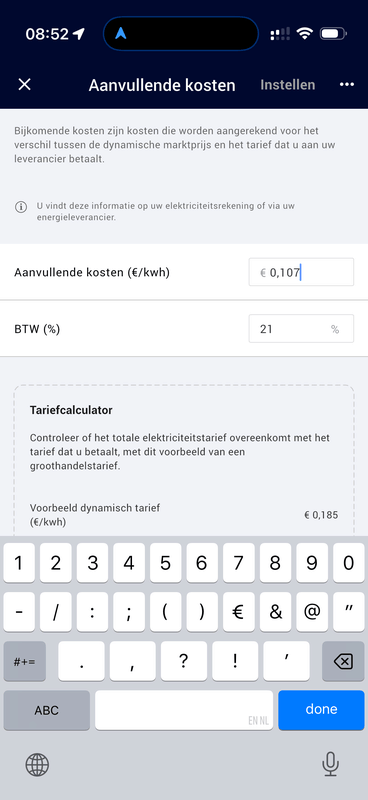

Voor mij (Tibber) werkt:
- Additional fees Import: 0,153
- Additional fees Export: - 0,153 (MINUS dus)
- BTW 0 %
- NRO UIT
NRO werkt niet in SE want die maakt van een negatieve fee effectief nul. Op die manier loop je een hoop energiebelastingontvangst mis. SE moet in NRO bij -0,153 maar dat laat zich niet instellen.

Afbeeldingslocatie: https://tweakers.net/i/U2dJT9_RZNxhOiS4h7X_6ZU2UvE=/x800/filters:strip_icc():strip_exif()/f/image/9UBLgiVbQpNtJa3FSuuE5Alv.jpg?f=fotoalbum_large
Afbeeldingslocatie: https://tweakers.net/i/0bNWbxF_Pur_gkXJ3Vihhn6dp7k=/800x/filters:strip_icc():strip_exif()/f/image/VzzjZo8kBWu9De4EEbFtoEAM.jpg?f=fotoalbum_large
Netjes voor vandaag, discharge zal straks wel weer zijn.
Bij export 0,02 aan kosten. Waarom 0,02? Dat is omdat zonneplan (waar ik vandaag een overgang naartoe heb ingezet) die 2 cent altijd geeft… en omdat er in met name mei veel op 0 tot -2 cent geregeld wordt in de tarieven… en ik wel genoeg moet produceren voor salderen.
KISS | Huis: A++++ | Zon: SolarEdge 10k Homehub, 13kWp, 19,4kWh accu’s, One Pro EV Charger | MV: DucoBox Focus | Warmtepomp: ME Ecodan SW75YAA met EHST20D | Tuin: natuurinclusief | Auto: Audi Q4 etron

Wat bedoel je met prijzenbron? EPEX is EPEX… kijk even goed hoe de prijzen zijn opgebouwd. Pak alles exclusief BTW. Vergeet die BTW in alles, die wordt ten alle tijde over de hele factuur gerekend door je leverancier en is dus per dag niet relevant voor de actuele energieprijs. Pak dan om te rekenen de energiebelasting, de fee van de leverancier en de kale marktprijs. Dat is het enige dat telt.
De blogpost die ik eerder had gedeeld met instellingen durf ik te bekrachtigen, vandaag gaat het met accu weer top.
Voor import pak je het volgende: kale marktprijs + energiebelasting excl. btw + leverancier fee excl. btw
BTW zet je op 21%.
Voor export:
Bij panelen ondercapaciteit of nagenoeg hetzelfde als wat je verbruikt… zet het vinkje dat het gelijk is aan import, je winst zit ten alle tijde in streven naar 100% salderen op jaarbasis (salderen gaat over de 10.2 cent (dit jaar, januari opnieuw instellen) energiebelasting per kWh, dat is altijd meer dan de gemiddelde kale kWh prijs per jaar die je krijgt of gerekend krijgt in de huidige marktsituatie).
Bij overcapaciteit ga je spelen… bij welke negatieve kale marktprijs wil je niet meer exporteren en verlies je niet op salderen? Vul dat getal in.
BTW zet je op 21%.
Je zal dan waarschijnlijk niet dezelfde prijzen zien als in de app van je leverancier, maar dat zit ‘m in wat die leverancier meeneemt in die prijs. De eigen fee zullen ze achteraf berekenen…
De grafieken import en export hoeven niet te matchen in de SolarEdge app.

Ben even gaan kijken of ik het toch, los van gedrag, wel fout kan hebben.
Afbeeldingslocatie: https://tweakers.net/i/7JOlN9Zpiw77iXVFe-1c4Lhv8CM=/x800/filters:strip_exif()/f/image/ywsPiG5xWtglYbn3DUbB9ru1.png?f=fotoalbum_large
Afbeeldingslocatie: https://tweakers.net/i/IglYg_3no6qeFWxKxgqP3hgr6Kw=/x800/filters:strip_exif()/f/image/GUyQ7QX8qGFW8Besrsz8PtKY.png?f=fotoalbum_large
Afbeeldingslocatie: https://tweakers.net/i/Bg7SNBHCx0T0z9qfr3Px1_0hmHI=/x800/filters:strip_exif()/f/image/tQEsTkn9eHcL118dRTG3JI98.png?f=fotoalbum_large
Als ik dit zo zie, dan moeten de kosten bij het vinkje op negatief gezet worden en moet SolarEdge zeggen dat ze de btw negeren (wat het enige juiste is, want de btw wordt altijd achteraf gerekend). Voor export…
Dus het minnetje moet er dan voor…
De btw wordt weer wel van het terug te betalen af gehaald en dat toont in het rekenvoorbeeld in de app vrij beroerd.

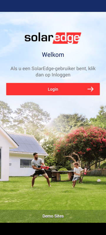

Op zondag 7 september jongstleden heeft SolarEdge de app voorzien van een update: versie: 2.40.0.2400010. Wat zijn de ervaringen hieromtrent met de Negatieve TariefOptimalisatie (NRO)?
Als ik inlog kom ik trouwens terug op het beginscherm. Blijkbaar werkt de app dus nog niet goed....

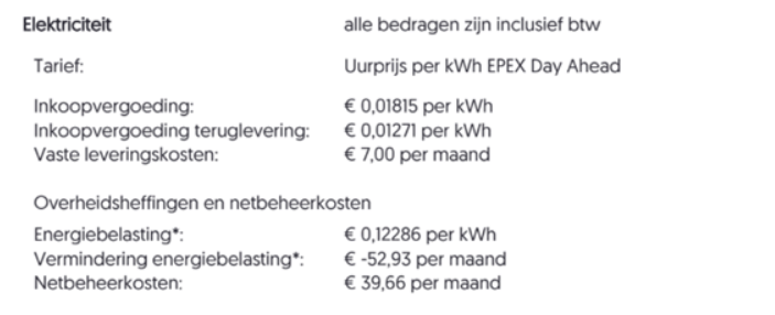

Hallo allemaal,
Ik ben nieuw in zonnepanelen en thuisbatterij land, maar heb mij natuurlijk wel ingelezen.
Afgelopen dinsdag hebben ze mijn installatie met 28 zonnepanelen en 3x SolarEdge HOME BATTERY 48V, 4.6kWh (14,4KWH totaal) afgerond.
Nu wil ik graag in de solaredge app de tarieven goed instellen maar loop daarin vast.
Heb een dynamisch contract bij Frank energie met de tarieven uit het screenshot.
Afbeeldingslocatie: https://tweakers.net/i/P4r-BHgRWFwUbaJs87YZ6KtaBK4=/fit-in/4000x4000/filters:no_upscale():strip_exif()/f/image/Ybk2z5IW4yEwSHZJ4Z6vOArc.png?f=user_large
Energie Import :
tarief type moet ik op dynamisch 60 minuten zetten lijkt mij (in elk geval tot 1 oktober), mijn installateur geeft aan dat ik de BTW op 0 moet laten want die zit al in de prijs verwerkt. Klopt dit inderdaad?
En neem ik bij de aanvullende kosten gewoon de inkoopvergoeding over? (dus 0,01815? )
Energie Export :
Zelfde tarief type, dynamisch 60 denk ik?
En moet ik de prijs van de inkoopvergoeding teruglevering negatief invullen? (dus -0,01217)?
Moet ik nog meer zaken invullen om een redelijk juist beeld te krijgen?
Alvast bedankt voor jullie hulp

  • Nico-G
  • Registratie: Juni 2020
  • Laatst online: 01:01
Nico-G
gasloos sinds jan.2018
Ook hier de laatste versie 2.41.0.2410018 van de app.
Omdat ik bij Zonneplan een dynamisch contract heb, en zij bij Export de aankoopopslag bij Import van € 0.02 incl. BTW óók terugbetalen, wil ik een negatief bedrag invullen bij Export van - € 0.017.
Hoewel er staat, dat het getal tussen -1000 en 1000 moet liggen, lukt het niet om een minteken in te voeren.
Hoe hebben jullie dat opgelost?
Inmiddels via Feedback vraag ingeschoten. Wacht even af.
[ Voor 7% gewijzigd door Nico-G op 24-03-2026 16:25 ]

  • Miezie
  • Laatst online: 22:56
Miezie
Niet te moeilijk doen...
Nico-G schreef op dinsdag 24 maart 2026 @ 16:17:
Copy/paste
  • Nico-G
Nico-G
In het invoerveld kan ik niet plakken...
Edit: invoerveld lang indrukken: verschijnt "Plakken"
Daarop tikken verandert niets, bedrag blijft € 0.000
Mobiel Android Samsung
[ Voor 28% gewijzigd door Nico-G op 24-03-2026 19:20 ]
A++++, 6840 Wp, SolarEdge, LW/WP Fujitsu Waterstage Comfort 6, Balansventilatie met WTW, douche-WTW, 2 x MT Venus E v 2.0 PiB, v157.3, CT003, v118, M5stack Atom lite Modbus HA integration, HA- n00b, Zonneplan dynamisch contract
  • BartFS
  • Laatst online: 10-10 08:46
Mij lukt dat wel. Lang op invoerveld drukken, dan kan je paste kiezen (bij mijn telefoon).
Wel wordt die - niet altijd goed meegenomen....
  • Frederik1961
  • Registratie: Juli 2022
  • Laatst online: 05-10 12:10
@Nico-G Dubbelklik op .- knop doet de truc.
  • Nico-G
Nico-G
Dank! Dit is de oplossing. _/-\o_

  • stefan14
  • Laatst online: 26-10 14:02
Naar mijn idee is er een update geweest waardoor je geen minteken meer moet plaatsen bij export.
Als ik dit wel doe wordt de productie gestopt als de brutoprijs onder de 0ct komt. Ook geeft de app dan niet aan dat de aanvullende kosten 'Aan' staan.
Afbeeldingslocatie: https://tweakers.net/i/UwQpYaXi8GBopF2_MzwCLED9n8o=/x800/filters:strip_icc():strip_exif()/f/image/9ItwWeIxG0UPKEAbXS6INSwK.jpg?f=fotoalbum_large
Als ik de min weglaat, werkt alles zoals verwacht.
Android Version 3.0.0.3000034

Ik zit ook met hetzelfde, had het voorheen via Frank zelf lopen icm Slim Handelen, maar lever te vaak terug op momenten dat het mij geld kost. Dus wil nu kijken of Solar Edge het beter doet.
Heb nu de volgende tarieven ingesteld, maar lees in dit forum terug dat BTW op 21% soms? problemen geeft. Dat is wel een gedateert bericht, is dat inmiddels opgelost?
BTW: 21%
Importprijs: ± €0,14 / kWh
Export: € - 0,01271 / kWh
Modus: Dynamisch
Negatieve prijzen: AAN

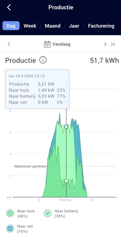

Als je ff terug scrollt naar 18/3 kun je zien dat SE een uitstekende uitbreiding in de app heeft gebouwd, Zero Export bij bepaalde prijsverhoudingen. Ik heb dat ook kunnen testen en werkt perfect MAAR er blijft een probleem bij vergoeding Export (Zonneplan, 2 ct) en negatieve energiebelasting. Vooralsnog gebruik ik NRO NIET omdat je dat gewoon inkomsten scheelt. De extreme uren met een prijs van < -0.15 houd ik wel handmatig in de gaten. Volg alle webinars van SE maar de NL-prijsopbouw blijkt toch een complexe te zijn. In HA is natuurlijk wel de perfecte regeling te bouwen maar daar heb ik me nog niet toe gezet. Mocht een tweaker via HA al wel de regeling voor elkaar hebben dan houd ik me aanbevolen, kunnen we er nog één zomer van profiteren 8) .
Hoezo zou de NL prijsopbouw complex zijn? Als ze gewoon implementeren dat je bij export de BTW terug krijgt en ze de hele prijs incl. opslagen als maatstaf nemen dan is het echt zo klaar als een klontje. Het is gewoon brakke software. Ze moeten het niet presteren om bij exportprijzen op kale epex te sturen...

  • stefan14
Miezie schreef op zondag 12 april 2026 @ 13:44:
Hoe zien de voorbeeld calculaties er uit?
Ik zit bij Tibber. Ziet er dan zo uit (bij export zet de app zelf het vinkje als je dezelfde prijzen zonder - invult):
Afbeeldingslocatie: https://tweakers.net/i/68GeD_m-JrGB7pmtw66rjE1DPaM=/x800/filters:strip_icc():strip_exif()/f/image/VI4zbf0xakuQijcodeDvPieN.jpg?f=fotoalbum_large
Afbeeldingslocatie: https://tweakers.net/i/Gsb5hEC2Xoj3wTvPdl1hl0S34PU=/x800/filters:strip_icc():strip_exif()/f/image/FmnarGmNXs9VFsRU4PVhwgO1.jpg?f=fotoalbum_large
Afbeeldingslocatie: https://tweakers.net/i/Dn9sjqf2DiiYQmeNJVS_2f-4wOU=/x800/filters:strip_icc():strip_exif()/f/image/acuvX9i3nuJ8s7IY7UO2HItj.jpg?f=fotoalbum_large
Afbeeldingslocatie: https://tweakers.net/i/znbU5gb-7WVrEKKxXg8kZKwRf6o=/x800/filters:strip_icc():strip_exif()/f/image/u43nKLmnXlFlbgyxRa5wm9e7.jpg?f=fotoalbum_large

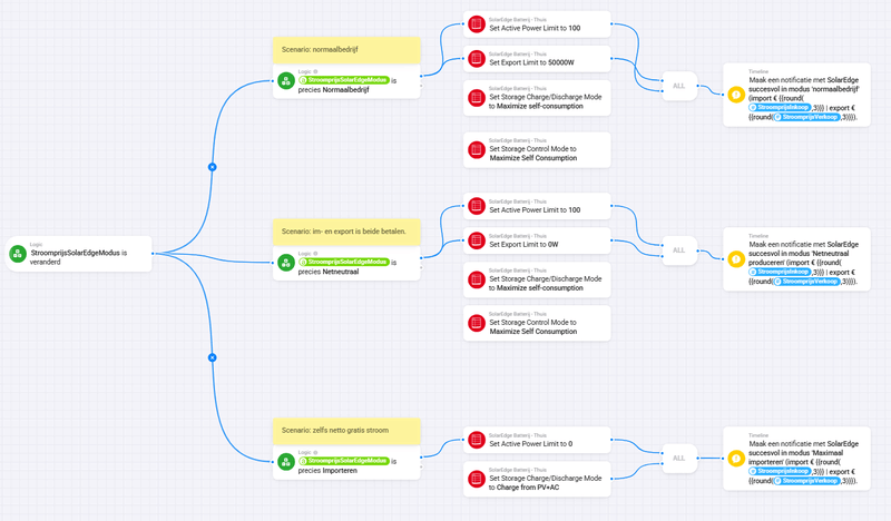

Ik heb een SolarEdge Home Hub omvormer i.c.m. een SolarEdge Inline Energymeter (+ batterijen, maar dat terzijde). Ik stuur SolarEdge aan via mijn Homey middels TCP modbus. Hierdoor heb ik zelf volledig controle over de wijze waarop de omvormer draait. Ik heb een dynamisch energiecontract bij Frank. In Homey wordt bepaald in welke stand de omvormer moet gaan draaien (eigen termen):
  1. Normaalbedrijf (import = kosten / export = opbrengsten) = bij overproductie terugleveren aan het net
  2. Netneutraal (im- en export = beide kosten) = export limiet instellen; dus omvormer dusdanig 'dichtknijpen' dat precies genoeg wordt geproduceerd om aan het verbruik van mijn huis te voldoen
  3. Importeren (import = opbrengsten) = prijs is per saldo negatief = omvormer uitzetten en batterij laden uit het net
Voor de liefhebbers hierna de flow's. Dit is overigens de flow voor ná 1-1-2027!
Afbeeldingslocatie: https://tweakers.net/i/T28G2BjBOD4jUiUazA-6DPGais0=/800x/filters:strip_exif()/f/image/4tfbHM7i6ykd1Ri6IAXvZy7c.png?f=fotoalbum_large

Ik gok er op dat dit em is voor Frank Energie, in de positie prijzen lijkt het raar omdat de BTW berekening nergens over gaat… maar kijk eens wat er gebeurt als de totale som negatief is. Bovendien staat in het overzicht de aanvullende kosten op aan.
Persoonlijk vind ik eigen flows niet zo boeiend qua handel, SolarEdge doet het in de basis helemaal prima hier… ook met EV.

stefan14 schreef op woensdag 15 april 2026 @ 15:49:
NRO werkt met deze settings niet, blijft vrolijk door produceren. Bovenstaande setting van Miezie overgenomen en productie stopt direct.
Komende tijd eens testen wat dit doet bij bruto prijzen < 0.

  • stefan14
Frederik1961 schreef op zaterdag 25 april 2026 @ 11:10:
Vanochtend na 10 uur knalde NRO de boel er al uit in elke denkbare variant additionele kosten export (+, -, vinkje) terwijl ik toch nog aan de energiebelasting aan het verdienen was.
Vandaag tussen 1030 en 1130 ook wezen spelen met alle mogelijke combinaties, maar er is geen touw aan vast te knopen wat de SE logica is.
Zou het kunnen dat onze omvormers vanuit de cloud aangestuurd worden ipv lokaal? Na een wijziging zag ik hem soms korte tijd (<1 min) produceren, om daarna weer uit te gaan terwijl ik in die tijd niks aangepast heb.
Voor nu heb ik export op +0,10€ en +21% btw staan. Hiermee werd de productie om 1600u iig weer opgestart. Al werd met deze setting ook al voor 1130u de productie gestopt. Maar dat was ook met -0,10€ En -21%.
We gaan t meemaken morgenmiddag.

  • Nathilion
  • Laatst online: 23:27
Ik zit bij Zonneplan met een dynamisch contract en toen ik zag dat er negatieve prijzen dat weekend zocht ik naar een manier om mijn zonnepanelen met een SolarEdge omvormer uit te zetten.
Helaas is het niet mogelijk om via de app* de omvormer handmatig uit te zetten maar kwam ik wel deze Negatieve Tariefoptimalisatie tegen. Gezien de negatieve prijzen leek het me wel een mooi moment om daar eens mee te experimenteren.
Het was nogal lastig om te vinden hoe het nou zit met import, export en wat nou de aanvullende kosten zijn. Maar met wat help van Zonneplan's AI Kiki had ik een invulling gegeven: import == export, €0,02 aanvullende kosten en 0% BTW (want dat zit al in de twee cent volgens Kiki).
Okay, dat leek me eenvoudig genoeg. Helaas berekent de SE app de prijzen anders uit dan de prijzen in de Zonneplan app. Zo had ik in de Zonneplan app van 11 tot 16 uur negatieve prijzen. Maar de SolarEdge app vond dat de importprijzen al om 10 uur negatief waren en dan tot 17 uur. En ja, de omvormer ging netjes uit van 10 tot 17. Betekent dus wel dat ik twee uur aan opwek gemist heb en toen stroom heb moeten inkopen.
Het enige waar ik als variabelen heb zijn die aanvullende kosten. Maar de prijsopbouw bij zonneplan is vrij simpel. Volgens Kiki: EPEX uurprijs + handling fee + btw. Dus Tenzij er meerdere EPEX beurzen zijn is het mij een raadsel hoe de SolarEdge app dan al om 10.00 een negatieve prijs uitrekent waar ik bij Zonneplan nog gewoon tien cent zou kunnen vangen.
Het liefst heb ik gewoon een handmatige aan/uit knop in de app zodat ik niet naar zolder hoef te lopen in plaats van dit automatische gedoe. Maar ja, het ongemak dient de mens, toch?
*Ik heb de SolarEdge App v3.0.0 (37).

Frederik1961 schreef op zondag 26 april 2026 @ 17:28:
@StevenK Bij mij laden mijn (SE) batterijen per defintie DC-DC op van de panelen. Heb jij wellicht een andere batterij?
Die van mij laden ook DC vanuit de omvormer, dus bij productie DC-DC, dus dit is de meest energie-efficiënte manier. Maar als het gaat om kostenminimalisatie is het goedkoper om te laden vanaf het net.
Dus ook zelfde grafiek zoals bij jou: productie gelimiteerd tot 5 kWh, omdat dat de maximale (ont)laadcapaciteit is van de accu - omvormer combi.
