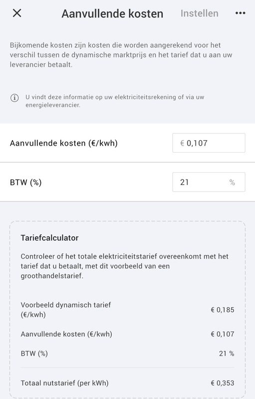

Ik had een vraag bij mijn installateur neergelegd waarom bij negatieve energieprijzen zoals begin mei mijn batterij werd opgeladen met zonnestroom ipv stroom van het net die op dat moment negatief was.
Ze zijn er nu op terug gekomen dat dit volgens hun is gekomen omdat ik maar 1% BTW had staan ipv 21%. ik heb hun uitgelegd dat ik geen -21% kon invullen bij export, Maar tot mijn grote verbazing kan dit nu wel alleen staat er nu niet ''aan'' bij aanvullende kosten maar bij weergave tarieven komt import en export wel overeen wat zou betekenen dat de aanvullende kosten wel worden meegenomen.
Ik heb zojuist wat tarieven van zonneplan en Solaredge vergeleken voor vandaag en morgen (om de 2 uur)
tijdstiptarief ZPtarief SE
20:0040,840,8
22:0031,931,9
00:0030,221,6
02:0028,820,7
04:0028,821,3
06:0031,321,2
08:0028,820,3
10:0023,721,8
12:002121,4
14:0021,423
16:0023,922,6
18:0028,724,3
20:0033,324,9
waarom zijn de tarieven voor vandaag spot on en vanaf vannacht ineens een afwijking van maximaal 10 cent.
Ik zit bij zonneplan en gebruik sinds vandaag 10,8 cent aanvullende kosten en 21% BTW voor import en voor export gebruik ik -10,8 cent en -21% BTW, tot vandaag 1% BTW.
Wat zou hier een verklaring voor kunnen zijn?
Alvast bedankt,
Frank

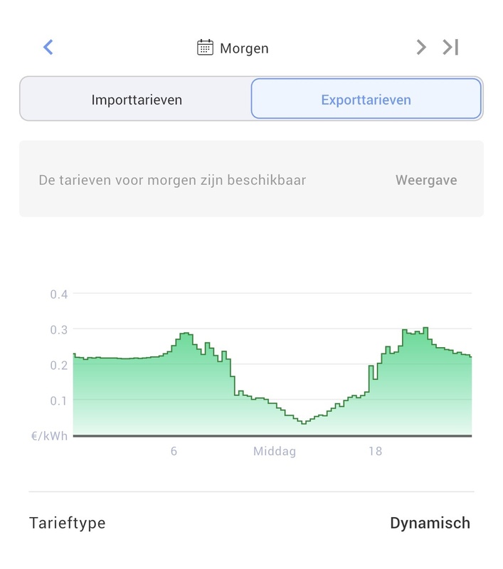

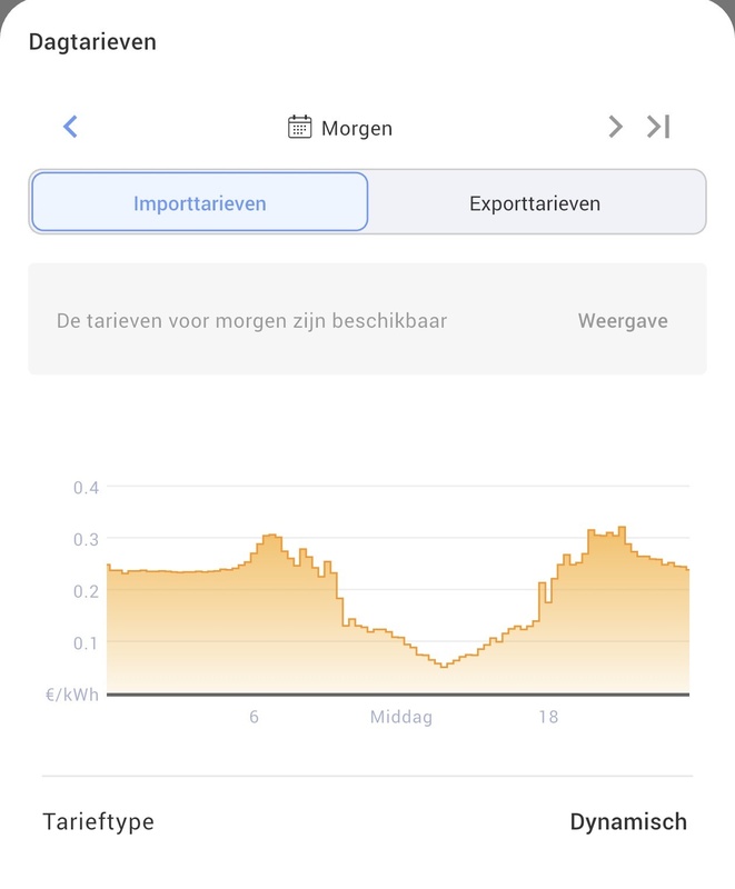

ik kan grappig genoeg nu om 11u al de prijzen voor morgen zien in de SolarEdge app. Maar er klopt alleen geen fluit meer van, ook niet de prijzen van vandaag... Heb m op prijzen per uur staan. Maar blijkbaar gaat er iets mis bij SolarEdge. Meer mensen hier last van?

  • Frank0378
  • Registratie: Januari 2023
  • Laatst online: 28-11 21:01
Lepel86 schreef op woensdag 20 mei 2026 @ 11:14:
Heb ik ook last van zelfs zonder aanvullende kosten komt het niet overeen met de epex prijs

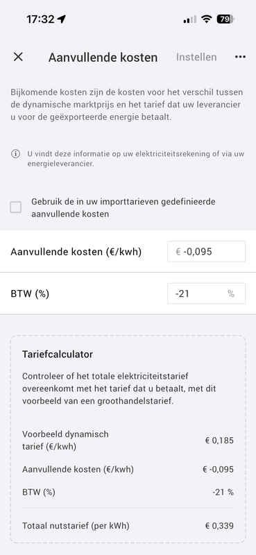

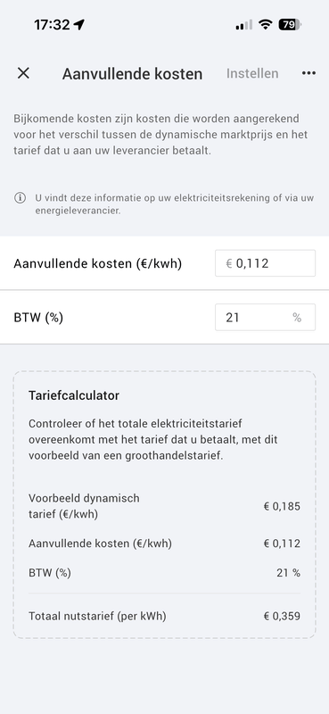

NRO blijft zich bij mij gedragen alsof er 0 is ingevuld bij additionele exportkosten. Morgen ga ik eens een negatiefgetal invullen, kijken of dat nu opeens wel werkt (eerder niet).
  • BartFS
  • Laatst online: 10-10 08:46
Ik heef 'Neagative rate optimization' van solaredge voorrlopig op, uitgeschakeld.
Eerder werkten alleen negatieve fetallen niet, en werden positieve getallen als negatief meegemln9men.
Maar nu, wat ik ook invul qua aanvullende export kosten, hij houdt er geen rekening mee qua afschakelen.
Hopelijk fixen ze het.

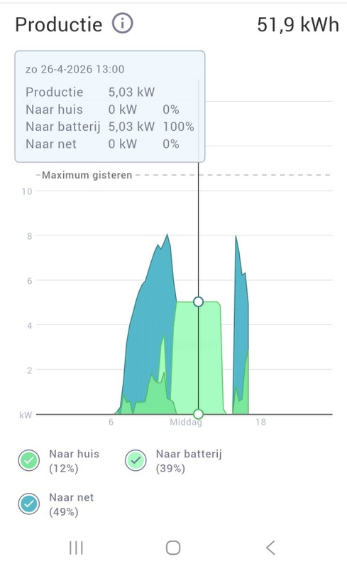

  • Miezie
  • Laatst online: 29-11 20:20
Miezie
Niet te moeilijk doen...
Stefannn schreef op zondag 28 juni 2026 @ 14:12:
Dank voor de info, ik reply even in dit topic om de solaredge thread een beteje "clean" te houden.
- Heb je negatieve of positieve teruglever opslag ingevuld?
Ik ga het gaarne testen maarrrrr... dat lukt nu even niet want de EV staat te laden en die heb ik binnenkort nodig. Morgen zijn de prijzen zelfs middags 0.23 euro of hoger dus ik laad hem vandaag helemaal vol.
Om te testen zou ik deze test willen herhalen die ik in mei deed
Dat wil zeggen:
- op moment dat bruto prijs negatief is
- testen zonder opslag >> dan moet hij sowieso in de stop gaan
- testen met positieve en negatieve opslag die groter is dan bruto prijs >> 1 van de twee moet de boel dan weer laten draaien, dan weet je of je positief of negatief moet invullen
- en testen zonder opslag maar wel met import opslag >> dan moet hij naar NOM gaan.
Je kan het zelf proberen maar ik ga zeker testen zodra de bruto prijs weer negatief is en ik niet hoef te laden
ik heb de tarieven negatief ingesteld (je krijgt het immers betaald) en de btw niet apart meegenomen. Ik vind een bevestiging door SolarEdge support wel afdoende… test ga ik niet uitvoeren, teveel variabelen en aannames over hoe SolarEdge aanstuurt daarin om m.i. conclusies aan te verbinden. Daarom ben ik die support tickets ook gaan aanmaken… uiteindelijk lost dat het beter op.
Dit topic lees ik verder niet, staat geen enkele oplossing in (die staat nl wel in een SolarEdge handleiding) en het is een erkende bug bij SolarEdge…
Dit is het bewijs voor vandaag, nu staat de auto de zon weer te lurken en Is het ook niet meer bruto negatief:
Afbeeldingslocatie: https://tweakers.net/i/HRX70vIVI7bDjrBuroG3xt1iyAQ=/x800/filters:strip_icc():strip_exif()/f/image/m1sLM6E3HLADR96pL4buQGRd.jpg?f=fotoalbum_large
Afbeeldingslocatie: https://tweakers.net/i/9_SN8tjHZihLs-HtlsCZmjL0k14=/x800/filters:strip_exif()/f/image/MAherFCBDmymdPvN6A3MVoHi.png?f=fotoalbum_largeAfbeeldingslocatie: https://tweakers.net/i/v9Jt-FyQFmnvoReFPi8xJ-MXQtA=/x800/filters:strip_icc():strip_exif()/f/image/FlFepiVpiDg6Kt7aeylZGR94.jpg?f=fotoalbum_large
[ Voor 43% gewijzigd door Miezie op 28-06-2026 14:36 ]

  • jrebergen
  • Laatst online: 26-11 22:03
Dit was een bekende bug bij SolarEdge, ik had vorig jaar al een case lopen (ze zijn niet zo snel). Enkele maand geleden is nieuwe versie app uitgekomen en nu kun je negatieve bedragen en BTW invullen. Want in dat laatste zat het probleem. Ik zit bij Tibber en heb onderstaand ingevuld. Bedragen in de weergave kloppen, en werkt perfect en zoals het hoort. Ik heb overigens het automatisch uitschakelen van de omvormer uitstaan, ik heb een batterij.
Afbeeldingslocatie: https://tweakers.net/i/uyTw80MjJEXbiMEjGAjizW7RySg=/x800/filters:strip_exif()/f/image/7hh54QRC2JK7JAnGMK2klEg5.png?f=fotoalbum_large
Afbeeldingslocatie: https://tweakers.net/i/Mnm3RbKzU_fKVs8d2xZGKmK4Dds=/x800/filters:strip_exif()/f/image/PwqLDps7VQ2PxsmSWMoP9Vvg.png?f=fotoalbum_large

  • jrebergen
Davem3 schreef op maandag 27 juli 2026 @ 09:40:
Hoi
Kan mij ook iemand op weg helpen
Ik heb zonnepanelen van solaredge en heb nu een dynamische energie contracten afgesloten bij zonneplan
Nu kan ik in mijn solaredge app instelling dat ik dynamische contracten heb en dan zou hij zelf uitschakelen als de stroom negatieve is nu moet ik daar de btw in vullen en de extra kosten alleen ik kan die extra kosten niet vinden bij zonneplan
Kan iemand mij opweg helpen is totaal nieuw voor mij
Gr dave
Kijk 2 berichten boven de jouwe naar mijn post voor een voorbeeld van Tibber. Voor prijzen van andere aanbieders, gewoon jouw aanbieder even vragen op hun chat of bij Jeroen.nl kijken (https://jeroen.nl/dynamische-energie/aanbieders)
Check in de app altijd het voorbeeld van de Tariefcalculator! En als je de bedragen hebt ingevuld bij import en export, check ook "Weergave dagtarieven" of de prijzen overeen komen met wat jij in de app van jouw aanbieder hebt staan!!
Automatisch uitschakelen van jouw omvormer zou ik mij niet druk om maken, en dus gewoon uitlaten. Als er al negatieve stroomprijzen zijn (zeldzaam) is het maar heel kort. Dat gaat jouw echt geen bakken geld kosten. Gewoon jezelf aanleren dagelijks op de hoogte te zijn van de dagtarieven, daar zijn genoeg hulpmiddelen voor of dagelijks 's avonds je app even checken voor de volgende dag. Is er iets bijzonders waar je echt iets mee moet doen, dan kun je dat altijd nog afwegen of voorzorg nemen.
[ Voor 30% gewijzigd door jrebergen op 27-07-2026 12:56 ]

Oke
Dus als ik jou nu goed begrijp heb jij nu bij
Import aanvullende kosten €0,132 gezet een de btw op 0 gelaten
En export aanvullende kosten €0,132 gezet en de btw op 0 gelaten
En jij hebt ook zonneplan dus dat moet gelijk zijn voor mij dan of is dat iets te kort door de bocht
Want dan ga ik dat zo invoeren
Gr dave
Ps hoe kom je op die €0,132 hoe is dat opgebouwd
Ik heb een contract bij ANWB. de opbouw is energiebelasting + aankoopkosten + btw
