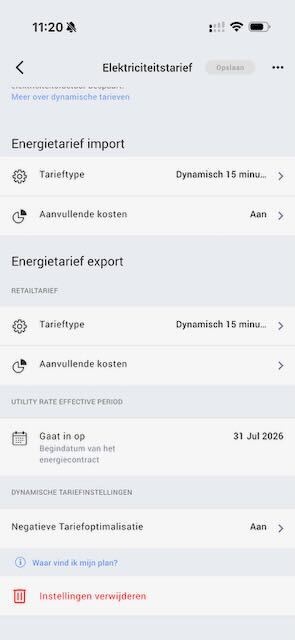

RoelWW schreef op vrijdag 3 juli 2026 @ 12:19:
Ik heb sinds 1 juli dynamisch met 2 ct zonnebonus. Ik heb dan ook bij export tarief -0.02 ingevoerd (btw vanwege saldering op 0). Als ik de grafieken met dagtarieven bekijk dan klopt het, bij de exporttarieven wordt die 0,02 er dan bij geteld. NRO staat aan.
Echter als de kale marktprijs licht negatief is, bijvoorbeeld -0,001 dan stopt de omvormer toch met opwekken, terwijl deze eigenlijk moet/mag doorgaan met opwekken tot -0,02 kale marktprijs.
Doe ik toch iets verkeerd of werkt dit gewoon (nog) niet goed?
Het werkt niet goed, bekent probleem
Het gedrag is afhankelijk van hoe je het elektriciteitstarief hebt ingevuld.
Ik heb aanvullende kosten van € 0,132 per kWh ingevoerd. Wanneer Negatieve tariefoptimalisatie is ingeschakeld, wordt de omvormer – zoals je aangeeft – bij een negatieve stroomprijs afgeschakeld.
Schakel ik Negatieve tariefoptimalisatie uit, dan blijft de omvormer gewoon produceren, ook bij een negatieve stroomprijs.
Wordt de negatieve stroomprijs echter lager dan -€ 0,132 per kWh, dan schakel ik Negatieve tariefoptimalisatie alsnog in. Anders moet ik gaan betalen voor de teruggeleverde elektriciteit, en dat is uiteraard niet de bedoeling.

clodders schreef op vrijdag 3 juli 2026 @ 13:05:
Bedankt, ik was er al bang voor. Hoop dat ze het snel op orde krijgen, lijkt me geen heel ingewikkelde formule. Voorlopig dus steeds zelf prijzen in de gaten houden en handmatig Negatieve tariefoptimalisatie in- en uitschakelen.

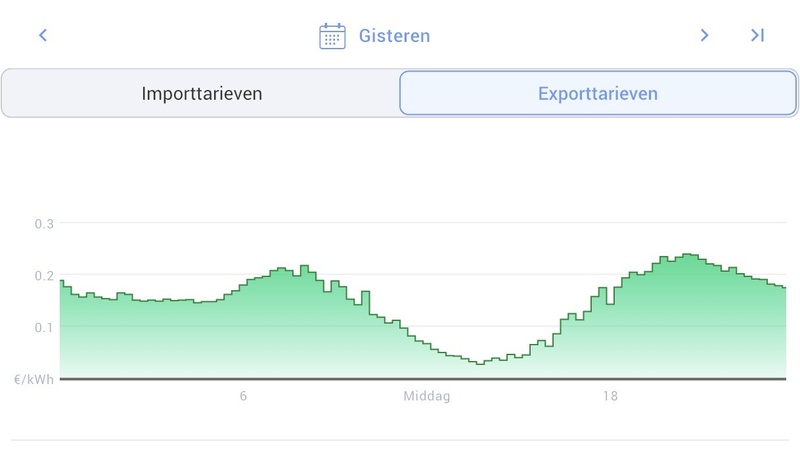

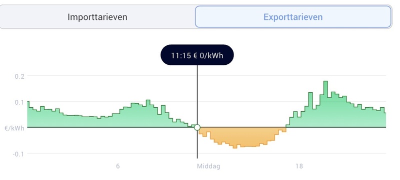

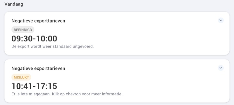

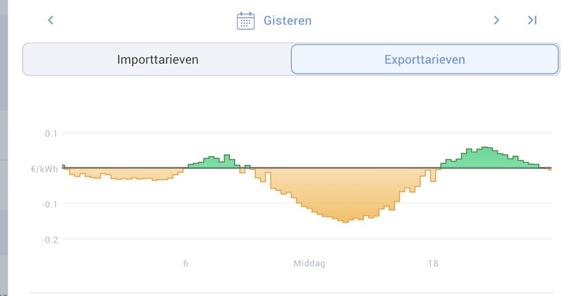

  • jrebergen
  • Laatst online: 21-09 20:53

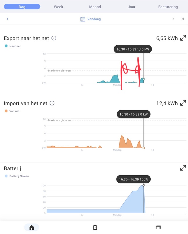

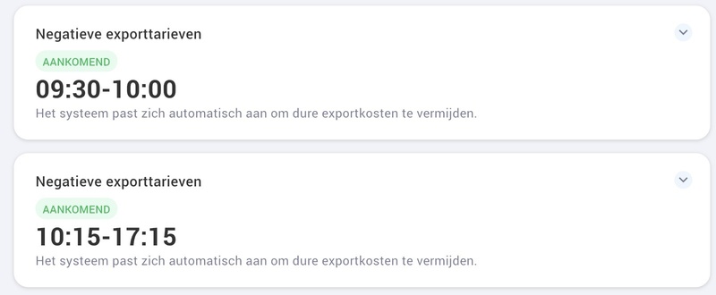

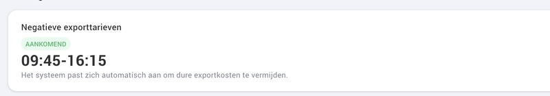

Dit was een bekende bug bij SolarEdge, ik had vorig jaar al een case lopen (ze zijn niet zo snel). Enkele maand geleden is nieuwe versie app uitgekomen en nu kun je negatieve bedragen en BTW invullen. Want in dat laatste zat het probleem. Ik zit bij Tibber en heb onderstaand ingevuld. Bedragen in de weergave kloppen, en werkt perfect en zoals het hoort. Ik heb overigens het automatisch uitschakelen van de omvormer uitstaan, ik heb een batterij.
Afbeeldingslocatie: https://tweakers.net/i/uyTw80MjJEXbiMEjGAjizW7RySg=/x800/filters:strip_exif()/f/image/7hh54QRC2JK7JAnGMK2klEg5.png?f=fotoalbum_large
Afbeeldingslocatie: https://tweakers.net/i/Mnm3RbKzU_fKVs8d2xZGKmK4Dds=/x800/filters:strip_exif()/f/image/PwqLDps7VQ2PxsmSWMoP9Vvg.png?f=fotoalbum_large

jrebergen schreef op zondag 26 juli 2026 @ 17:39:
Het automatisch uitschakelen werkt in ieder geval nog steeds niet goed dan..

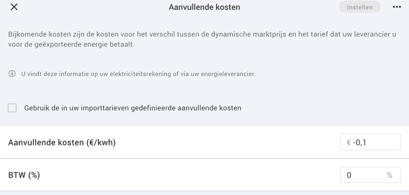

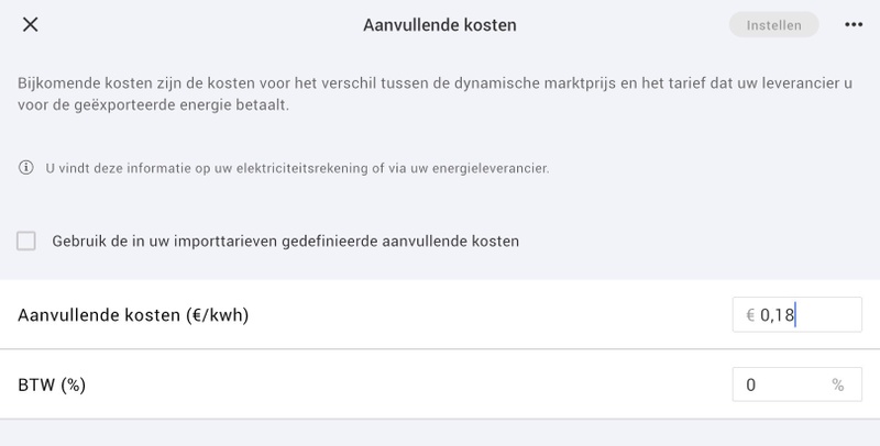

Kijk 2 berichten boven de jouwe naar mijn post voor een voorbeeld van Tibber. Voor prijzen van andere aanbieders, gewoon jouw aanbieder even vragen op hun chat of bij Jeroen.nl kijken (https://jeroen.nl/dynamische-energie/aanbieders)
Check in de app altijd het voorbeeld van de Tariefcalculator! En als je de bedragen hebt ingevuld bij import en export, check ook "Weergave dagtarieven" of de prijzen overeen komen met wat jij in de app van jouw aanbieder hebt staan!!
Automatisch uitschakelen van jouw omvormer zou ik mij niet druk om maken, en dus gewoon uitlaten. Als er al negatieve stroomprijzen zijn (zeldzaam) is het maar heel kort. Dat gaat jouw echt geen bakken geld kosten. Gewoon jezelf aanleren dagelijks op de hoogte te zijn van de dagtarieven, daar zijn genoeg hulpmiddelen voor of dagelijks 's avonds je app even checken voor de volgende dag. Is er iets bijzonders waar je echt iets mee moet doen, dan kun je dat altijd nog afwegen of voorzorg nemen.

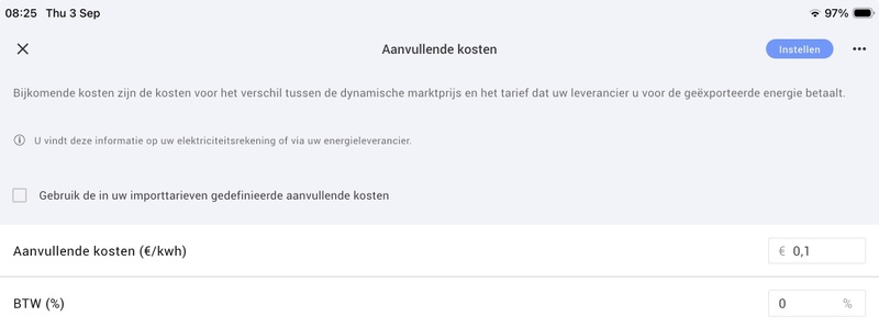

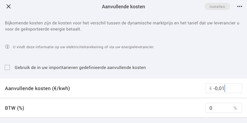

  • clodders
  • Laatst online: 13:46
Davem3 schreef op maandag 27 juli 2026 @ 16:52:
Hoi
Wat heb je met de btw gedaan wel of niet ingevuld
Gr dave

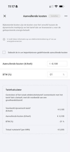

Niet ingevuld, omdat hierop het systeem niet goed werkt. Heb de aanvullende kosten inclusief btw ingevuld.
Huis A++, Nibe-F2040-8 + VVM 320 + RMU40, 23 sunpower, SolarEdge Home Hub 3-fase 8kW met Home Back-up interface, 23 kWh SolarEdge batterij, vrijstaand woonhuis bj.1986, verbruik 6.000 kWh, gasloos vanaf 2018.
Oke
Dus als ik jou nu goed begrijp heb jij nu bij
Import aanvullende kosten €0,132 gezet een de btw op 0 gelaten
En export aanvullende kosten €0,132 gezet en de btw op 0 gelaten
En jij hebt ook zonneplan dus dat moet gelijk zijn voor mij dan of is dat iets te kort door de bocht
Want dan ga ik dat zo invoeren
Gr dave
Ps hoe kom je op die €0,132 hoe is dat opgebouwd
  • clodders
Davem3 schreef op maandag 27 juli 2026 @ 18:42:
Oke
Gr dave
Ik heb een contract bij ANWB. de opbouw is energiebelasting + aankoopkosten + btw

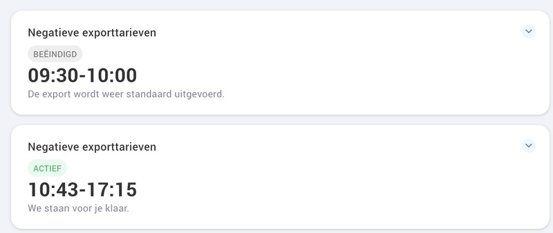

Nou... Ik heb vandaag rond 14:00 de NRO getest.
zowel met 0,00; +0,10 en -0,10 euro opslag op het teruglever tarief.
In geen van de gevallen ging de export naar 0.
bruto epex tarief was toen -0.000970 euro. zeker met opslag=0 had hij moeten clippen.
Voor zover ik kan zien werkt er dus iets nog niet.

Ik weet niet zeker of de test vandaag gaat werken. Ik ben een groot deel van de dag weg en kan niet echt met instellingen experimenten.
Om 9:45 is EPEX tarief negatief, -0.00065 maar de Solaredge app geeft in “weergave dagtarieven” 0 euro aan. Om 13:00 -0.001 euro dus dat komt omdat de app maar 3 decimalen geeft. Op zich is dat enkel een visualisatie dus het kan zijn dat de -0.00065 om 9:45 toch als negatief wordt gezien.
Verder gaat de batterij vandaag ook weer opladen en er is niet veel zon. Kortom… het is maar de vraag of er genoeg power is om af te knijpen.
We zullen zien.

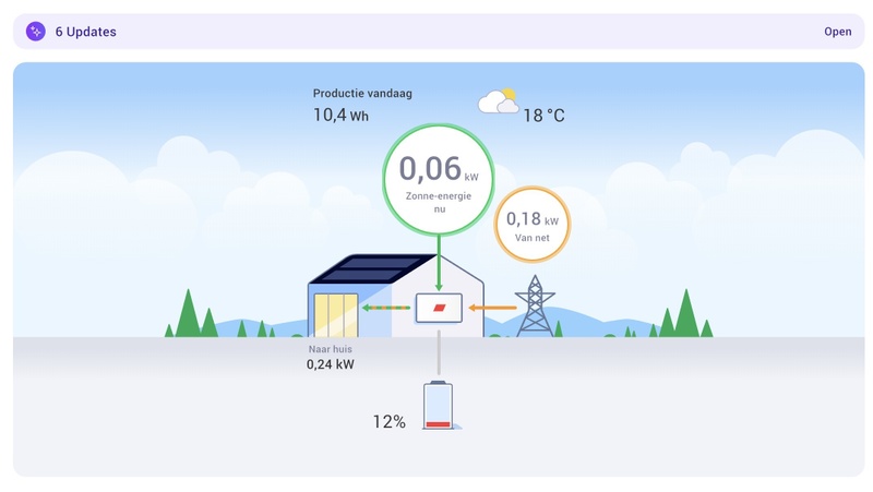

Ah…
Ik heb toch goede hoop…
Als ik op het overzicht scherm op “updates” klik dan geeft hij aan dat er vandaag beperkt zal worden tussen 9:45 en 16:15.
Dat komt exact overeen met de negatieve EPEX prijzen zonder opslag.
We zullen zien of dat nu ook echt gaat gebeuren!

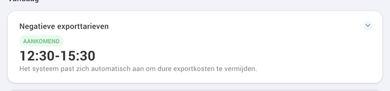

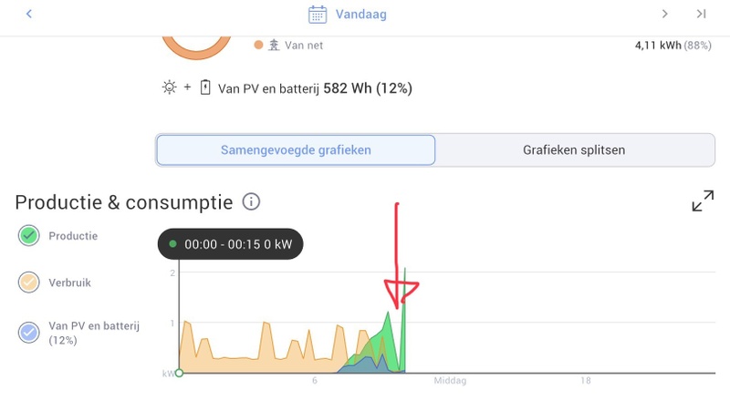

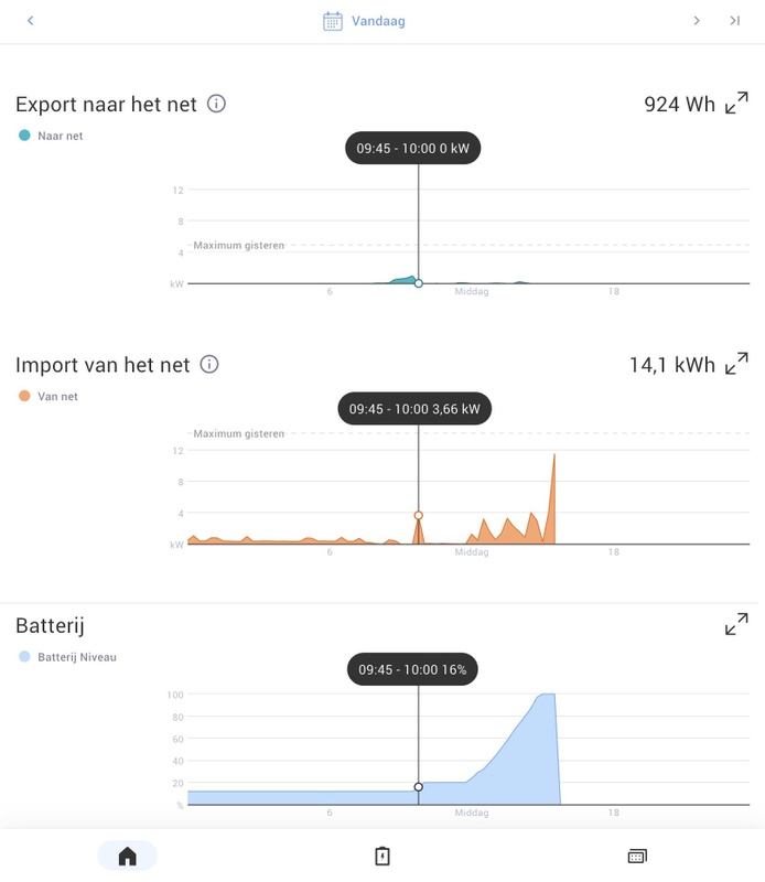

Vandaag doet het het zo te zien!
Met opslag = 0 precies om 9:45 naar “zero export”.
Nou ging de batterij van 9:45 tot 10:00 ook laden dus dat was nog niet heel raar, maar tussen 10:00 en 12:00 laadde de batterij niet en was er ook zero export.
Na 12:00 ging de batterij op max vermogen van 5kW laden. Je ziet de import variëren tussen 0 en 4kW, er was dus tussen de 1 en 5kW PV in die periode. VOOR 12:00 zal dus echt ook wel PV zijn geweest. Die is dus afgeknepen.
Kortom…
Met opslag = 0 werkt het afschakelen zo te zien.
Morgen om 10:30 weer negatieve bruto EPEX, dan zal ik met een opslag testen.
Zo te zien “duurt het wel een poosje” voordat de server de opslag verwerkt heeft dus “1 setting per dag”.
NB, Om 15:20 kwam ik thuis en heb ik de auto aan de lader gehangen, dus de hoge import na 15:15 komt door de laadpaal

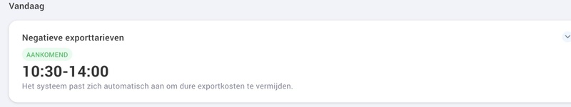

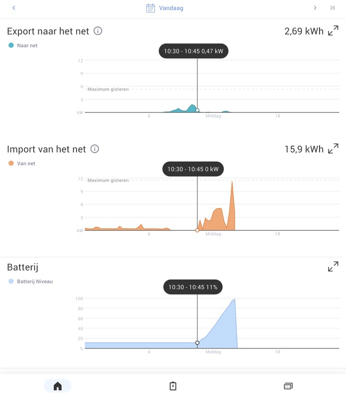

Op verzoek van @HRV nog een tweede dag getest zonder iets te wijzigen.
Met voor zowel import als export: opslag = 0, btw = 0%.
Net als gisteren vanmorgen als “update” bovenaan de overzichts pagina meteen al de bemoedigende informatie dat teruglevering beperkt zal worden tussen 10:30 en 14:00
Afbeeldingslocatie: https://tweakers.net/i/JD50TvsK6UuLb66-gx2n6xEsDtk=/800x/filters:strip_icc():strip_exif()/f/image/brT1pk4OBkCfdaqfTOHxGUtl.jpg?f=fotoalbum_large
En inderdaad stop het terugleveren om 10:30.
Tussen 10:45 en 11:00 de batterij een beetje opgeladen (omdat het tarief toen erg laag was) dus toen was er import.
Van 11:00 tot 11:15 geen batterij actie en ook geen terugleveren.
Daarna werd de batterij opgeladen en later ook nog de auto dus dan kan je het niet meer zien.
Maar….. heeft dus opnieuw gewerkt!
Volgende stap is om met opslag te gaan testen.
(Nb, batterij laden doe ik vanuit eigen automatisering)
Afbeeldingslocatie: https://tweakers.net/i/suyxCBJ1qoyi1W3WQOompithKUU=/x800/filters:strip_icc():strip_exif()/f/image/c9Lwnnp5o3EDSVQ4sv6b4ZZY.jpg?f=fotoalbum_large

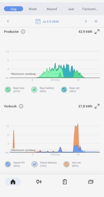

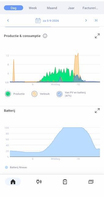

Vandaag hele dag weg maar ik heb toch wat getest.
Plaatjes onderaan de post.

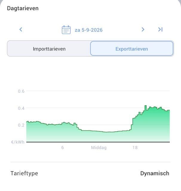

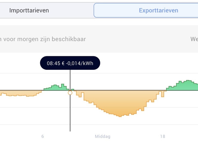

1/ Ik had bij export als opslag 0.18 euro ingevuld.
De bedoeling was dat ik dan om 8:45 en vanaf 9:15 (voor ik op stap ging) negatieve prijzen zou hebben. Immers... met die opslag zou terugleveren tegen een epex van minder dan 0.18 euro niet opwegen tegen de "boete" van 0.18 euro.

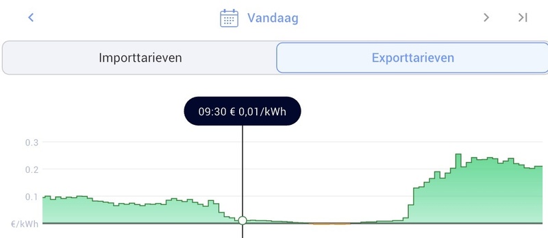

2/ Het export tarieven overzichtje liet dat ook zo zien.
3/ Maar... Vanmorgen gaf de "update' (te vinden door te klikken op de update balk bovenaan het home screen) aan dat er enkel tussen 12:30 en 15:30 gedimd zou worden. Dat betreft een tijdsbestek met EPEX onder de 0.05 euro. Het lijkt dus op dat een grotere opslag dan 0.05 euro niet wordt gepikt.
4/ Daadwerkelijk gedrag over vandaag komt inderdaad overeen met "niet terugleveren tussen 12:30 en 15:30"
De "Zero Export" setting heb ik daarbij dus actief, laat ik helemaal door solaredge doen.
De batterij stuur ik via modbus zelf aan. Ik heb het laden expres tussen 14:45 en 15:30 even uitgezet zodat goed te zien is dat er echt geen export is in dat tijdbestek
Conclusie van het experiment op mijn systeem:
- Positieve opslag bij export werkt als "boete die je moet betalen per terug geleverde kWh".
- De solaredge software zorgt inderdaad dat als de boete groter wordt dan de opbrengst de teruglevering wordt stopgezet
- Met de kanttekening dat de boete maximaal 0.05 euro mag zijn, alles daarboven wordt als 0.05euro geïnterpreteerd.

Dynamische prijzen vandaag:
epex     netto datum tijd
0.203730 0.38 09-01 08:15
0.187580 0.36 09-01 08:30
0.165550 0.33 09-01 08:45 << onder de 0.18
0.187220 0.36 09-01 09:00
0.176250 0.34 09-01 09:15 << onder de 0.18
0.152500 0.32 09-01 09:30 << onder de 0.18
0.140730 0.30 09-01 09:45 << onder de 0.18
0.054800 0.20 09-01 12:15
0.048670 0.19 09-01 12:30 << onder de 0.05
0.042780 0.18 09-01 12:45 << onder de 0.05
0.039310 0.18 09-01 15:00 << onder de 0.05
0.044330 0.18 09-01 15:15 << onder de 0.05
0.063960 0.21 09-01 15:30
0.072000 0.22 09-01 15:45
0.18 euro ingevuld als opslag bij export tarief

Tarief overzicht laat inderdaad negatief totaal tarief zien om 8:45 en vanaf 9:15

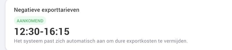

"update" geeft aan dat de export pas om 12:30 beperkt wordt, niet al om 8:45

Daadwerkelijk geen export tussen 12:30 en 15:30

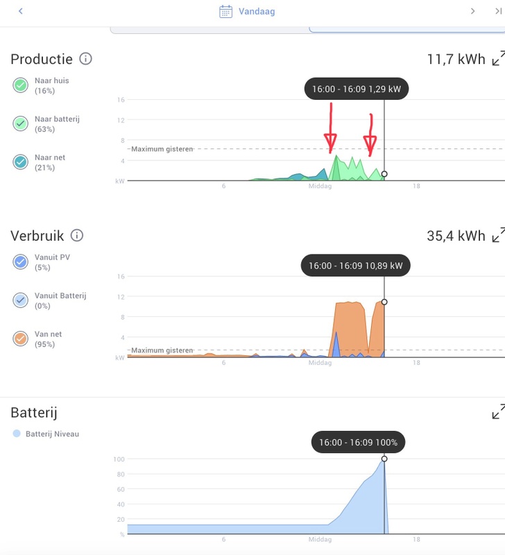

Ik vind je conclusie over die 5 cent wat dubieus… de grafiek zegt duidelijk dat je daar geld toe krijgt… wat heb je ingesteld qua btw enzo? ;) Die 5ct is waarschijnlijk gewoon de BTW… die kan je of beter weglaten of reken je altijd mee in procenten, ook in 2027… (het maakt voor het regelgedrag niet uit, dat doe je gewoon ex btw of incl als het maar gelijk is, wel voor je conclusie…)
Ik zag ook vragen over vergelijken van systemen: dat maakt ook niet uit… het afregelen gebeurt op wat de inline meter ziet (of de inline meter op de backup). We weten immers dat NRO wel werkt bij zwaar negatief en dan kletst het ding wel de accu DC vol… de sitelimit wordt ingesteld nav metingen van de inline meter. Hoe de accu bij iemand geladen wordt is daar niet van invloed op… je wilt immers wel je huis AC voeden met zonnestroom…. Een gelijke werking zie je bij zonnestroom laden. Die springt ook aan bij export en gaat dan afregelen op 0.
Het dimmen van de panelen doe je op wat je aan de AC kant bij de netaansluiting meet.
Je ziet het ook terug in de import en export grafiekjes dat dit zo gaat m.i.
Waar ik trouwens echt nieuwsgierig naar ben , want dan heb je alle scenario’s afgetikt: was de 18 cent voldoende om Solar echt uit te zetten wat je ziet als de tarieven op -12ct oid zitten in mei? En zag je daarvoor regelgedrag? Volgens mij zien we dat bij je vlakke lijn bij de accu tijdens het laden? Die verschillende modi moet je terug kunnen zien in je logs. Ik meen wel huisgebruik import te zien…
Dan doet het het namelijk…
[ Voor 80% gewijzigd door Miezie op 02-09-2026 00:08 ]
KISS | Huis: A++++ | Zon: SolarEdge 10k Homehub, 13kWp, 19,4kWh accu’s, One Pro EV Charger | MV: DucoBox Focus | Warmtepomp: ME Ecodan SW75YAA met EHST20D | Tuin: natuurinclusief | Auto: Audi Q4 etron
  • Stefannn
  • Registratie: Januari 2023
  • Laatst online: 14:13
Stefannn
Miezie schreef op dinsdag 1 september 2026 @ 23:43:
Ik vind je conclusie over die 5 cent wat dubieus… de grafiek zegt duidelijk dat je daar geld toe krijgt… wat heb je ingesteld qua btw enzo? ;) Die 5ct is waarschijnlijk gewoon de BTW… die kan je of beter weglaten of reken je altijd mee in procenten, ook in 2027… (het maakt voor het regelgedrag niet uit, dat doe je gewoon ex btw of incl als het maar gelijk is, wel voor je conclusie…)…
Ik had een screenshot van de instelling gedeeld: 18 cent en geen btw.
Zie hieronder het tarief van gister bij opslag = 0 en bij opslag = 0.18 euro, geen btw.
Dit is het export tarief, als dat onder de nul duikt zou hij moeten dimmen. Gister had dat dus om 8:45 en vervolgens vanaf 9:15 moeten gebeuren bij die instelling.
Het gebeurde echter pas om 12:30. Precies als de EPEX onder de 0.05 euro komt.
Vandaar mijn conclusie dat de opslag kennellijk met een max van 0.05 euro wordt meegenomen.
Anyway…. Dat is verder te testen in het weekend als de EPEX prijzen lager dan 0.05 euro worden.
En verder… trek vooral eigen conclusies op basis van de data die ik deel danwel die je zelf verzamelt.
Export gister met opslag = 0 euro, btw=0
Afbeeldingslocatie: https://tweakers.net/i/3YSWbPHCUSPepUYzLUYKC9IeD3E=/800x/filters:strip_icc():strip_exif()/f/image/rT7aZc9XmQfUhAEFuPBCL6w6.jpg?f=fotoalbum_large
Export gister met opslag = 0.18euro, btw=0
Afbeeldingslocatie: https://tweakers.net/i/LilFgK1l448q1fTJfMHU1laR6Ug=/800x/filters:strip_icc():strip_exif()/f/image/VRBG94gzfI10zdNruZLISyFo.jpg?f=fotoalbum_large

1/ Ik had bij export als opslag 0.10 euro zonder BTW ingevuld.
De bedoeling was dat ik dan om 11:15 negatieve prijzen zou hebben. Immers... met die opslag zou terugleveren tegen een epex van minder dan 0.10 euro niet opwegen tegen de "boete" van 0.10 euro.
3/ Maar... Vanmorgen gaf de "update' (te vinden door te klikken op de update balk bovenaan het home screen) aan dat er enkel tussen 12:30 en 16:15 gedimd zou worden. Dat betreft een tijdsbestek met EPEX onder de 0.05 euro. Het lijkt dus op dat een grotere opslag dan 0.05 euro niet wordt gepikt. Dat was afgelopen dinsdag ook zo.
4/ Net als dinsdag komt daadwerkelijk gedrag over vandaag komt inderdaad overeen met "niet terugleveren tussen 12:30 en 16:15"

0.1 euro ingevuld als opslag bij export tarief
Afbeeldingslocatie: https://tweakers.net/i/IDdxGVFajGqNvHs0KTA0MuXYG_g=/800x/filters:strip_icc():strip_exif()/f/image/8r64hEdMKDAm27j5FSPECtKk.jpg?f=fotoalbum_large
Tarief overzicht laat inderdaad negatief totaal tarief zien vanaf 1:15
Afbeeldingslocatie: https://tweakers.net/i/iYxKQca-AwjbWeOw_r7G1XgwxCc=/800x/filters:strip_icc():strip_exif()/f/image/yjYon6edz58E9C0NwELdtilZ.jpg?f=fotoalbum_large
Afbeeldingslocatie: https://tweakers.net/i/C-Pwk5ejCtbFu04KfamxHvgI5zs=/800x/filters:strip_icc():strip_exif()/f/image/EBPF8jz8msEm8dVLSynMuuuO.jpg?f=fotoalbum_large
Daadwerkelijk geen export vanaf 12:30
Afbeeldingslocatie: https://tweakers.net/i/3Yij1T7yv19wL5EwWG4lvabWrRA=/x800/filters:strip_icc():strip_exif()/f/image/eyq8ZBy5EPx44CqShB5mRBSv.jpg?f=fotoalbum_large

1/ Getest met -0.01 euro opslag bij export, 0% btw.
2/ Verwachting was dat de output vanaf 12:45 beperkt zou worden omdat de epex dan onder -0.01 duikt
3/ Teruglever tarief wordt correct getoond, gaat negatief om 12:45.
4/ Echter... als je op de homepage op "updates" klikt geeft hij aan dat hij al vanaf 9:30 gaat beperken, dus als de bruto prijs negatief is en om 10:00 uur weer een kwartiertje niet omdat de epex dan positief is.
5/ Daadwerkelijk gedrag was ook inderdaad zo. vanaf 9:30 naar 0 en om 10:00 weer even terugleveren. De -0.01 euro opslag werd dus genegeerd.
6/ ook nog getest met opslag = -0.1 euro, gewoon om te testen of een grotere negatieve opslag wel werkt.
7/ in dit geval gaf de update een "error". Hij bleef wel terugleveren
7b/ een uur later was de error weg maar wilde hij weer blokkeren bij negatieve bruto epex, zonder rekening te houden met negatieve opslag
Kortom: deze negatieve opslag werkte niet

Ingevuld: -0.01 euro opslag bij export, 0% btw.
Afbeeldingslocatie: https://tweakers.net/i/Uz8Fgg9FTJcA5eQb-_PP0eMJrWI=/800x/filters:strip_icc():strip_exif()/f/image/RBJzfPPUIUDKn75pvz6hKb1y.jpg?f=fotoalbum_large
Export tarief wordt correct getoond, om 9:30 nog positief
Afbeeldingslocatie: https://tweakers.net/i/fWPp7StvtQS4eUwBlsjd1XpMQW8=/800x/filters:strip_icc():strip_exif()/f/image/fTWXY6WZXrzy5d6e8Mbp7qLC.jpg?f=fotoalbum_large
Echter... "updates" op homescreen laat zien dat al vanaf 9:30 gedimd gaat worden
Afbeeldingslocatie: https://tweakers.net/i/Nb4A9wygTxWJvsi5aF4wGAy8ZqQ=/800x/filters:strip_icc():strip_exif()/f/image/Fqj02KacJ1ThD8X0d5xR68GJ.jpg?f=fotoalbum_large
En dat blijkt ook daadwerkelijk te gebeuren, fout dus
Afbeeldingslocatie: https://tweakers.net/i/kcXMCxsnnRMYM_jrbqmqWVOcQ-8=/800x/filters:strip_icc():strip_exif()/f/image/qsfOmIZno5bJDD3rGRJYIqyW.jpg?f=fotoalbum_large
Toen een wat grotere negatieve opslag ingevuld van -0.1euro
Afbeeldingslocatie: https://tweakers.net/i/Re8W-FRN5KItNcMWjo3nECjMXUM=/800x/filters:strip_icc():strip_exif()/f/image/vTJGI71uDxpqR4r3GbXV8coP.jpg?f=fotoalbum_large
En nu geeft het een error
Afbeeldingslocatie: https://tweakers.net/i/J2pp17cTrADBUr-6RCEonba13bw=/800x/filters:strip_icc():strip_exif()/f/image/D20JlTSIXOwiyKlMlUJ939LB.jpg?f=fotoalbum_large
Een uur later.... de error is weg maar nu wil hij weer op foute manier beperken bij negatieve epex zonder rekening te houden met -0.1 euro opslag
Afbeeldingslocatie: https://tweakers.net/i/nLV-xTX0ytguJKVXKDL8_ceKS1E=/800x/filters:strip_icc():strip_exif()/f/image/9DxuvLmespDpvBEuV6wN8YBg.jpg?f=fotoalbum_large

Tot nog toe getest met 0% btw en bruto bedragen. Dat is namelijk wel zo simpel. Kwa “uitzetten van leveren” moet dat ook niks uitmaken want het omslagpunt ligt bij epex + opslag = 0. En 0+21% is net zo 0.
Maar… als ze de btw voor opslag en Epex verschillend (dus fout) doen krijg je toch gedonder.
Dus… eerst maar eens getest met 0% btw en alles met bruto ex-btw bedragen.
Dat werkt dus prima voor positieve opslag maar niet voor negatieve opslag.
Totale bedrag in euro’s dat ze dan over een periode voor je uitrekenen is dan dus ook ex btw.
Het staat je natuurlijk vrij om te testen inclusief btw.
Zoals je aan mijn posts kan zien is dat nog best even ploeteren om het echt helemaal goed te doen.
Ik ga er voorlopig niet aan beginnen. Alles zonder btw is wel zo simpel.

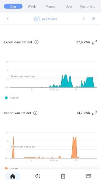

Ik denk dat het toch enigszins handig is om wel een ticket aan te maken om je eigen aannames te valideren. Ik heb namelijk het volgende en zie het wel gewoon werken.
Afbeeldingslocatie: https://tweakers.net/i/xJ-EgWKHD5k8oOluxFeDsNWQfa0=/fit-in/4920x3264/filters:max_bytes(3145728):no_upscale():strip_icc():strip_exif()/f/image/41yvXmOdewxbDGr3jff9Zisq.jpg?f=user_large
Afbeeldingslocatie: https://tweakers.net/i/0ULj_dscxAWPrTKDv2_jI3Ic3K4=/fit-in/4920x3264/filters:max_bytes(3145728):no_upscale():strip_icc():strip_exif()/f/image/XPLIUxcgFHRbwnxMyetT3ecJ.jpg?f=user_large
Afbeeldingslocatie: https://tweakers.net/i/UA0OTp9G5MD3FMJ5xTPGREwqhG0=/fit-in/4920x3264/filters:max_bytes(3145728):no_upscale():strip_icc():strip_exif()/f/image/db3coyrShNt57pcDty5DyuKS.jpg?f=user_large
Afbeeldingslocatie: https://tweakers.net/i/0ckcM-A0FGPWDeeAbMN8Rc8HpHM=/fit-in/4920x3264/filters:max_bytes(3145728):no_upscale():strip_icc():strip_exif()/f/image/wYCNfL9aG7ls109lxAIeqH2o.jpg?f=user_large
Afbeeldingslocatie: https://tweakers.net/i/z66b916Eh-nFpookduBXRHQq3uA=/fit-in/4920x3264/filters:max_bytes(3145728):no_upscale():strip_icc():strip_exif()/f/image/33GRlswjueZuEhXQ56zJiUSe.jpg?f=user_large
Afbeeldingslocatie: https://tweakers.net/i/6N-paQ0EURWArbz6YNN8xR7FwuA=/fit-in/4920x3264/filters:max_bytes(3145728):no_upscale():strip_icc():strip_exif()/f/image/8Qo7WhVpqVa6uY1JexkQtJkN.jpg?f=user_large
Bij de importkosten heb ik dezelfde bedragen staan, maar dan positief.
En daarbij trek ik dus de conclusie dat het wel gewoon werkt...

Miezie schreef op dinsdag 8 september 2026 @ 11:28:
Ik heb je plaatjes zorgvuldig bestudeert en deel je mening mbt dat het bij jou zaterdag deed wat het moest doen:
- je hebt negatieve export opslag ingevuld
- negatieve tarief optimalisatie staat AAN
- dan zou de boel pas "beperkt" moeten worden bij sterk negative prijzen (bruto epex minder dan -12cent of zo)
- afgelopen zaterdag waren de bruto epex prijzen licht negatief, -1 cent ongeveer
- in mijn geval werd op die zaterdag de boel al gedimd toen de Bruto epex onder de 0 ging. Dat hoort niet.
- in jouw geval wordt er de hele dag terug geleverd. Vooral in de middag grofweg tussen 14:00 en 16:00. Dat is zoals het hoort.
Dus ja... op basis van jouw plaatjes ben ik met je eens dat "het" werkt met betrekking tot "niet dimmen zolang prijs nog hoger is dan negative opslag".
Je hebt daarbij overigens nog geen bewijs geleverd dat het WEL dimt als de prijs onder de opslag duikt, dus dat deel van "het" werkt heb je nog niet aangetoond. Maar goed... die situatie gaan we dit jaar niet meer meemaken.
NB, ik ben wat precies mbt "het", dat heeft namelijk 4 onderdelen:
- niet dimmen bij positieve opslag als het niet moet: werkt bij mij
- dimmen bij positieve opslag als het moet: werkt bij mij
- niet dimmen bij negatieve opslag als het niet moet: werkt NIET bij mij, werkt WEL bij jou
- dimmen bij negatieve opslag als het moet: werkt bij mij
"Van scratch" zelfbouw home-automation, Solaredge 14.4kWh thuisbatterij & 57 PV panelen 9000kWh/jaar, 135heatpipes, 150L zonneboiler, 2x 3kW Vaillant water/water warmtepomp vws36/4.1, smartEVSE laadpaal, 1wire/X10/P1, Jacuzzi, Sauna, Ioniq5 EV
  • Miezie
Miezie
Niet te moeilijk doen...
Stefannn schreef op dinsdag 8 september 2026 @ 12:03:
Nee,.. ik ben er wel klaar mee.
- Voor eigen gebruik heb ik het überhaupt niet nodig want normaliter bestuur ik dit via modbus vanuit eigen home automation.
- En "datgene dat bij mij niet werkt" is in 2027 niet meer relevant.
Check.
~NB, ik ben wat precies mbt "het", dat heeft namelijk 4 onderdelen:
Dan zie ik dat hier ook wel werken.
Check. Zijn we het daar over eens.
- dimmen bij negatieve opslag als het moet: werkt bij mij~[/i]
Dit werkt bij mij ook. Ik zette voor de fixes van SolarEdge NRO altijd aan op de dagen dat de import incl. belastingen negatief ging, dan ging de boel vroegtijdig uit, maar dat halve uurtje nam ik voor lief...:
Afbeeldingslocatie: https://tweakers.net/i/H1ow-ob9HMSZlzUjh3sL_T-fu2o=/fit-in/4920x3264/filters:max_bytes(3145728):no_upscale():strip_icc():strip_exif()/f/image/QimPLLdfau1F968hJeiUNeBD.jpg?f=user_large
Afbeeldingslocatie: https://tweakers.net/i/3_IaqtO3Q3HE8HcloWElcg1ojBE=/fit-in/4920x3264/filters:max_bytes(3145728):no_upscale():strip_icc():strip_exif()/f/image/vGooh747zUtmyj4vSMdl2EDX.jpg?f=user_large
Voor dit scenario verwacht ik dat de importprijs juist negatief moet zijn. Dus dit zijn de importprijzen, niet de exportprijzen. Kern van het solaredge issue was/is dat ze voor NRO niet keken naar de exportprijzen, import was niet het probleem.
Als ik het dan resumerend bekijk hebben we wel een sluitende conclusie volgens mij?
Wat je op de laatste screenshots ziet is dat de accu DC geladen wordt maar niet het huis voedt... het grote gebruik is de auto die toen stond te laden. Sluitender kan de werking niet.
