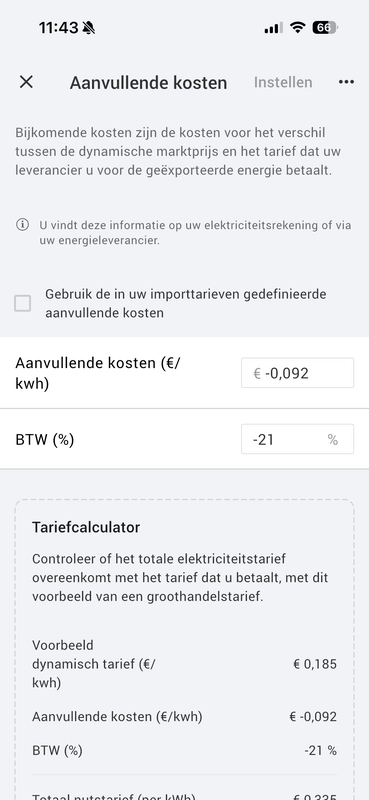

Je kan inmiddels de prijzen correct opvoeren in in elk geval de SolarEdge app voor iPhone (3.0). - voor de btw bij export en de kosten excl btw opvoeren. In geval van export ook een - ervoor.
Voor de zonnepanelen is dat dus geen probleem meer…
Voor de accu piloten hier: dat is nog buggy.
In het geval van Frank energie:
Afbeeldingslocatie: https://tweakers.net/i/fbiF-b0TTdJFJ1TkCaBUKJu9wWQ=/x800/filters:strip_icc():strip_exif()/f/image/uye91uIgJbHalNzoR2uDZ7qT.jpg?f=fotoalbum_large
Afbeeldingslocatie: https://tweakers.net/i/jgM2V4fHTGwYDol2FiFnnPt5jRI=/x800/filters:strip_icc():strip_exif()/f/image/ZtAtkeUIEiHBVs57rBmHq5Pd.jpg?f=fotoalbum_large
Afbeeldingslocatie: https://tweakers.net/i/BnG5vaTQQDRaZrfDeF1IXYUh4rw=/x800/filters:strip_icc():strip_exif()/f/image/RGSq2Qm919wS4wWFumVEi9Zd.jpg?f=fotoalbum_large
Afbeeldingslocatie: https://tweakers.net/i/bZBhVmqzeBfulCKcxm2f1FZiaOY=/x800/filters:strip_icc():strip_exif()/f/image/GRwFpBdx1FcSYnALnqEeF14l.jpg?f=fotoalbum_large
Je hebt dan nog een issue als je energieleverancier met percentages loopt te klooien.
[ Voor 73% gewijzigd door Miezie op 28-04-2026 15:50 ]

Miezie schreef op dinsdag 28 april 2026 @ 15:46:
Vergeet je bij export de inkoopvergoeding niet? Die 0,092 op jouw screenshot is precies de energiebelasting zonder btw.
Overigens is mijn contract anders dan ik meestal zie:
Inkoopvergoeding: € 0,01815 per kWh
Inkoopvergoeding teruglevering: € -0,01271 per kWh (een negatieve vergoeding, dus 'boete' toch?)
Ik zou dus in de app bij teruglevering invoeren
(€ 0,01271/1,21)+(€ -0,11085/1,21)=€ -0,081
Daaroverheen 21% btw
Als gevolg: afgelopen zaterdag en zondag waren dan volgens mij de eerste dagen die (gelijk fors) negatief waren dit jaar.
[ Voor 9% gewijzigd door Cheesy op 28-04-2026 21:02 ]
  • Miezie
  • Laatst online: 12:02
Miezie
Niet te moeilijk doen...
Goed punt over die inkoopvergoeding. Aangepast.
Dure leverancier wel, snel weg als het jaar weg gesaldeerd is. Ben overgestapt ivm EV en slim laden, maar zo betrouwbaar werkt dat allemaal niet… dus nu kost het vooral geld.
[ Voor 65% gewijzigd door Miezie op 28-04-2026 21:24 ]

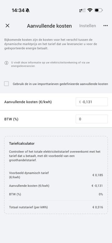

  • paoper
  • Laatst online: 11:11
Ik heb eerder in dit (of de andere topics) meerdere mensen gezien die dit met hun HA (of andere domotica) inderdaad goed werkend hebben gekregen. Dus dat zou moeten kunnen!
Zelf heb ik de situatie dat ik in 2026 gegarandeerd meer opwek dan verbruik (bij mijn huidige leverancier, zat al aan het eind van het koude/donkere winterseizoen met de overstap). Dus de energiebelasting terugrekenen is voor mij niet interesssant. Dus voor mij is het logisch om te rekenen met de (inkoopprijs + inkoopvergoeding) * 1.21 (inclusief BTW dus) = X als echte stroomprijs om op te sturen.
Inkoop en verkoop is bij mijn energieleverancier hetzelfde geprijsd, dus voor de eenvoud wil ik de instellingen in de SolarEdge zo dat 1) de dagtarieven Import en Expot hetzelfde laten zien, én 2) deze negatief zijn op enkel de hele uren dat de hierboven genoemde stroomprijs X ook negatief zijn.
Beetje pielen kreeg ik dat (voor iig vandaag en gister) nu voor elkaar door Aanvullende kosten import op €0.016 te kosten en BTW% op 0, en aanvullende kosten import (vinkje uit en) op €-0.016 (let op: negatief dus, zo komen die twee grafieken op dezelfde waarde) en BTW% op 0.
Paar opmerkingen:
  • Deze berekening klopt eigenlijk niet 100% met de formule X van hierboven, want nu wordt er geen BTW-% gerekend op het inkoopprijsgedeelte, maar dat nemen we nu even voor lief, want met invoeren van 21%-BTW leek het eerder ook niet altijd te correct te functioneren. Voor in ieder geval gister en vandaag klopte het nu wel voor mij.
  • Dit is gebaseerd op mijn situatie:
    • Meer opwek dan verbruik dus energiebelasting niet zo relevant meer,
    • Geen thuisbatterij
    • en ik zit bij Zonneplan met een inkoopvergoeding van 1.653ct/kWh (ex. btw)
  • Tip: Na het opslaan van gewijzigde tarieven van Import en Export passen de weergegeven dagtarieven-grafieken daar op aan, zo kan je vooraf controleren dat hij op de juiste momenten een negatieve prijs aangeeft (en uit zal gaan), zonder dat je dat pas achteraf na 40 kWh ziet ;). Edit: zo zie ik nu dat hij het voor morgen ook al correct van 10 tot 17 op een min-prijs uitkomt en dus uit zal schakelen.
Ik ga even in de gaten houden of hij toch nog op verkeerde momenten aan/af-slaat. Als dat het geval is ga ik ook maar snel met een eigen domotica-integratie aan de slag!
[ Voor 5% gewijzigd door paoper op 30-04-2026 15:26 ]

  • Bigf00t
  • Laatst online: 16-11 22:29
paoper schreef op donderdag 30 april 2026 @ 15:20:
Paar opmerkingen:
Dezelfde situatie hier, ook met Zonneplan. Sinds de negatieve tarieven van afgelopen weekend al verschillende pogingen aan het doen om het goed ingesteld te krijgen maar de panelen zijn helaas nog nooit uitgeschakeld. Ik heb nu jouw settings overgenomen en ik ben benieuwd morgen.
Ik heb er weinig zin in om steeds een paar euro bij te betalen. Er komt uiteindelijk wel een accu en Home Assistant, maar ik heb deze woning nog niet zo lang en voorlopig vooral bezig met klussen. Daarna hopelijk ook weer wat tijd om te hobbyen.

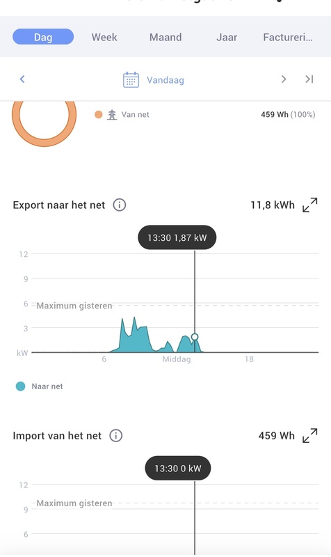

  • paoper
@Bigf00t controleer dus vooral even in de exportgrafieken in SolarEdge met deze instellingen of hij op de gewenste uren daadwerkelijk negatief is! Dit kan je dus voor morgen nu al vooruit controleren.
  • Bigf00t
paoper schreef op donderdag 30 april 2026 @ 21:47:
Ja dit heb ik gecontroleerd, maar dit was met mijn andere settings ook al zo (ook al waren ze misschien niet helemaal perfect). Voor de zekerheid NRO nu ook even uit/aan gezet. Lijkt in mijn geval dan eerder in de aansturing iets mis te gaan. Morgen weer even aankijken en anders moet ik op verder onderzoek uit.

Ik heb Tibber en he het volgende ingevuld:
Import:
Afbeeldingslocatie: https://tweakers.net/i/YA_6Dda-cZfqC7KOX5dy4uMg4EI=/x800/filters:strip_exif()/f/image/2cVIFrni3REB0XsLLIsvZcLo.png?f=fotoalbum_large
Export:
Afbeeldingslocatie: https://tweakers.net/i/qSerBK-BiKuAu9gYNf_BnHiit2g=/x800/filters:strip_exif()/f/image/BwnSTR5V9RUi79TVDqHdnFS6.png?f=fotoalbum_large
  • stefan14
  • Laatst online: 15-11 16:27
Dat bevestigd wat ik al dacht. Min teken hoeft niet meer ingevuld te worden. Ik gebruik exact dezelfde waarde als jij, alleen dan positief. En bij mij werd ook netjes de productie gestopt om 1130 en weer opgestart om 1545.

  • JopieTNL
  • Registratie: Mei 2026
  • Laatst online: 02-06 21:57
In SolarEdge v2.41 Android
Heb ik de import kunnen vullen zoals hier aangegeven. 0,108 en 21% btw
Bij export zit idd de bug bij BTW veld, daar kan je geen negatief getal zetten. Maar bij Aanvullende kosten kan dat wel.
0,108 * -1.21 = -0,131
Dit zo gevuld en BTW op 0
Lijkt oké... Kleine afwijking (?) , ik hou het in de gaten.
Iemand die denk dat dit voor nu idd beste oplossing is of denkt dat zo ook fout zou zijn?

JopieTNL schreef op zaterdag 2 mei 2026 @ 11:21:
Klinkt prima! Fout is dat je geen btw rekent over het kale markt tarief, maar goed, als de NRO bij jou wel werkt hierdoor dan lijkt het helemaal prima. Ben benieuwd!

Hier exact hetzelfde probleem. Vrijdag, werkte feilloos. Zaterdag drama. Om 11 uur alles al uit terwijl we nog in de plus zaten.
Instellingen Zonneplan.
Import 0.111, 0% BTW
Export -0.131, 0% BTW.
In de grafiek kwam het overeen met de zonneplan tarieven. Dus dacht dat komt wel goed.
Is er een automatisering te maken in Home assistant met de Modbus integratie?
  • tomk10
  • Laatst online: 11:23
Ik heb hier ook zonneplan heb alleen mijn instelling bij import op 21% BTW staan anders komt dit in de grafiek niet overeen met de dagprijzen van Zonneplan. Wat is de reden dat import ook op 0% BTW moet staan, ik kom ander wat lager uit dan de Zonneplan prijs. Uiteraard is deze import wat minder interessant omdat enkel de panelen bij negatieve export uit moeten schakelen.
Ik heb de export nu ook zo ingesteld met hetzelfde tarief. Ik ben benieuwd wat er de volgende keer gaat gebeuren als de prijs negatief gaat.

  • BartFS
  • Laatst online: 10-10 08:46
dorenberg schreef op maandag 4 mei 2026 @ 19:43:
De app kan niet omgaan met negatieve export getallen voor de NRO functie, dan rekent hij met 0 -. De grafiek zietcer goed uitxen mogelijk werkt import-export funtie wel goed, maar NRO dus niet.

  • Fido
  • Laatst online: 08:34
Fido
C:\> park
Afgelopen donderdag en vrijdag stopte mijn installatie ook spontaan met leveren, en schakelde ook niet weer in. Ik had het pas ‘s avonds in de gaten. Donderdagavond gelijk de NRO uit gezet, maar vrijdag gebeurde het weer. En dan ook niet eens op het hele uur, terwijl ik het op een 60 minuten contract heb ingesteld. Ik heb de omvormer maar even losgekoppeld van internet. Gister dus geen last gehad van een uitschakelende installatie. Mooi dat Solaredge dit biedt, maar ik heb dan liever zelf meer controle daarover, want nu is het onbetrouwbaar en mis je maar zo een paar euro als je even niet oplet.
[ Voor 25% gewijzigd door Fido op 10-05-2026 12:53 ]

Ik heb een dynamisch tarief, waarbij ik bij aanvullende kosten voor import € 0,132 inclusief btw heb ingevuld.
Bij de btw staat nul ingevuld.
Bij export heb ik het vinkje geplaatst bij “gebruik aanvullende kosten zoals bij importtarieven”.
Daarnaast heb ik hier eveneens aanvullende kosten van € 0,132 inclusief btw ingevuld, omdat dit vinkje soms door SolarEdge wordt verwijderd.
Gezien de problemen van de afgelopen vier dagen heb ik om 19:45 gecontroleerd of het systeem ging terugleveren. Dit bleek niet het geval te zijn.
Om circa 19:45 werd de back-up reserve door SolarEdge op 100% gezet. Aanpassingen waren op dat moment niet mogelijk. Rond 19:50 stond deze weer op de door mij ingestelde waarde.
Vandaag werkt het systeem weer normaal en is bij de negatieve prijs niet afgeschakeld.
Het systeem heeft tot 14 uur 15 goed gewerkt.
Om 14 uur 40 zie ik dat het systeem afgeschakeld wordt.
Na de negatieve tariefoptimalisatie uit en weer aangezet werkt het systeem weer goed.
Waarom tussentijds door SolarEdge wordt ingegrepen is mij volstrek onduidelijk.
