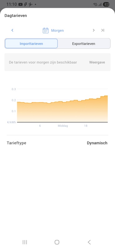

@Nathilion Feitelijk heb je die aan/uit-knop in de app. Activeer NRO bij EPEX < -13 cent (negatief dus) en deactiveer NRO bij EPEX > -13 cent. Twee wekkertjes zetten in je foon, dat wel ;-). Dit is Zonneplan, bij Tibber is het < en > - 11 cent.

Okay, dat leek me eenvoudig genoeg. Helaas berekent de SE app de prijzen anders uit dan de prijzen in de Zonneplan app. Zo had ik in de Zonneplan app van 11 tot 16 uur negatieve prijzen. Maar de SolarEdge app vond dat de importprijzen al om 10 uur negatief waren en dan tot 17 uur. En ja, de omvormer ging netjes uit van 10 tot 17. Betekent dus wel dat ik twee uur aan opwek gemist heb en toen stroom heb moeten inkopen.
Het enige waar ik als variabelen heb zijn die aanvullende kosten. Maar de prijsopbouw bij zonneplan is vrij simpel. Volgens Kiki: EPEX uurprijs + handling fee + btw. Dus Tenzij er meerdere EPEX beurzen zijn is het mij een raadsel hoe de SolarEdge app dan al om 10.00 een negatieve prijs uitrekent waar ik bij Zonneplan nog gewoon tien cent zou kunnen vangen.
Het liefst heb ik gewoon een handmatige aan/uit knop in de app zodat ik niet naar zolder hoef te lopen in plaats van dit automatische gedoe. Maar ja, het ongemak dient de mens, toch?
*Ik heb de SolarEdge App v3.0.0 (37).

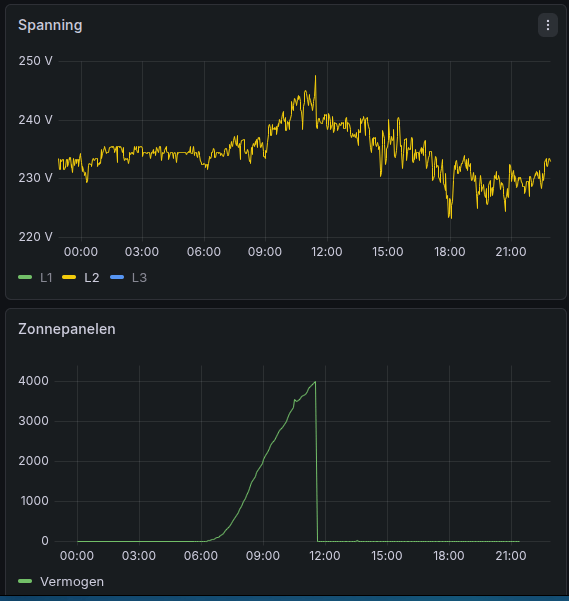

Helaas werkte het alleen de eerste dag goed. Vandaag en gisteren niet :(. Ik krijg hem gewoon niet goed voor zonneplan. Eens uitzoeken of zonneplan powerplay geactiveerd kan worden voor “niet zonneplan” zonnepanelen.

Voor mij hetzelfde: gisteren en vandaag gingen de panelen niet uit. Wat voor mij werkte, was om triviale aanpassingen te doen in de terugleverkosten (zo klein mogelijk decimaaltje 1 omhoog of omlaag) en dan opslaan. Toen gingen ze een paar minuten later wél uit. Helaas ontdek je dat dan pas als er al 40 kWh teruggeleverd is, maar liever zonet (raad eens waarom ik hier op dit forum was…) dan dat je het pas vanavond gezien had…

  • Stefannn
  • Registratie: Januari 2023
  • Laatst online: 20:52
Fido schreef op woensdag 13 mei 2026 @ 22:28:
Dat zou kunnen, maar dan zou hij ook weer met leveren moeten starten als die spanning weer binnen de normen komt. Op het moment dat de spanning zeker binnen de normen was gebeurde er nog niets:[Afbeelding]
Tja…
L1? L3?
Ik denk alleen niet dat het met de “NRO dynamische tarief berekening” te maken heeft. Die gaat over het netwerk.
Inverter heeft een “niet teruglever” modus. Maar geen ingebouwde automatisering om die te triggeren. Die modus moet via netwerk of modbus geactiveerd worden.
compleet zelfbouw/zelfprogrammeer home-automation, 57 PV panelen 9000kWh/jaar, 135heatpipes 150L zonneboiler met elektrische naverwarming, 2x Vaillant water/water warmtepomp vws36/4.1 3kW, smartEVSE laadpaal, 1wire/X10/P1, jacuzzi, sauna, ioniq5 EV
  • Fido
  • Laatst online: 21-05 15:52
Fido
C:\> park
Stefannn schreef op donderdag 14 mei 2026 @ 07:26:
Tja…
L1? L3?
De SE4000H is een één fase omvormer. Omdat deze op L2 is aangesloten heb ik L1 en L3 buiten beschouwing gelaten omdat deze niet relevant zijn.
Feit is, dat ik problemen kreeg met mijn omvormer sinds ik NRO had ingeschakeld. Hierdoor leek het gerelateerd te zijn aan de NRO, vandaar mijn initiële post. Tests wijzen uiteindelijk uit dat dit ook gebeurde zonder actief netwerk, dus NRO had ik al uitgesloten. Daarna heb ik dus contact gezocht met SolarEdge om mijn probleem aan te kaarten. SolarEdge heeft geconcludeerd dat mijn omvormer stuk is. En die uitkomst wilde ik delen na mijn eerdere post. Ondanks dat hij stuk is ben ik zeer positief over de service en garantie van SolarEdge. Geen gedoe, gewoon omruilen.

  • Lepel86
  • Registratie: April 2020
ik kan grappig genoeg nu om 11u al de prijzen voor morgen zien in de SolarEdge app. Maar er klopt alleen geen fluit meer van, ook niet de prijzen van vandaag... Heb m op prijzen per uur staan. Maar blijkbaar gaat er iets mis bij SolarEdge. Meer mensen hier last van?
Afbeeldingslocatie: https://tweakers.net/i/jLETA91FPiIq4FUJqG0lIbwNTNk=/x800/filters:strip_icc():strip_exif()/f/image/0Qtn287WgXovAEJwHKNOEveg.jpg?f=fotoalbum_large
  • Stefannn
Lepel86 schreef op woensdag 20 mei 2026 @ 11:14:
heb je mijn post vlak hiervoor gelezen?

  • Lepel86
Stefannn schreef op woensdag 20 mei 2026 @ 12:46:
Ja heb ik gelezen en jouw advies (waarvoor dank) een tijdje geleden overgenomen van 0% btw en alleen positieve bedragen invullen gedaan. Dat ben ik nu aan het testen. Maar even los daarvan is sinds gister het prijzengrafiekje helemaal van slag. Een tarief wat langzaam omhoogloopt in de dag, en de dag ervoor langzaam naar beneden, daar klopt geen kant van...
