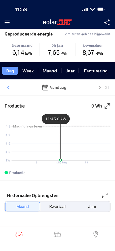

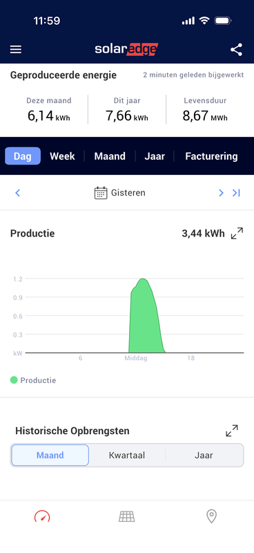

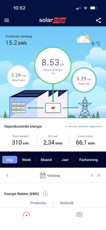

Vandaag, in eindhoven, hebben mijn zonnepanelen 2x zoveel geleverd dan gisteren. 7.27kWh versus 3.11kWh.
Dat snap ik niet goed want het was vandaag veel bewolkter.
Iemand anders in of om eindhoven met vergelijkbare danwel tegengestelde ervaring?
ik heb me ooit bij zonnedimmer aangemeld maar die gaven aan dat ze niet konden koppelen omdat ik zelf al modbus connectie heb. Ik ben nu even bang dat die toch nog iets regelen.
Maar goed.... wellicht zat er toch erg veel energie in die wolken....

Stefannn schreef op zondag 1 november 2026 @ 16:18:
Gisteren hier in Stratum een productie van 1,85kWh en vandaag 4,74 kWh dus vrij vergelijkbaar factor met jouw getallen.

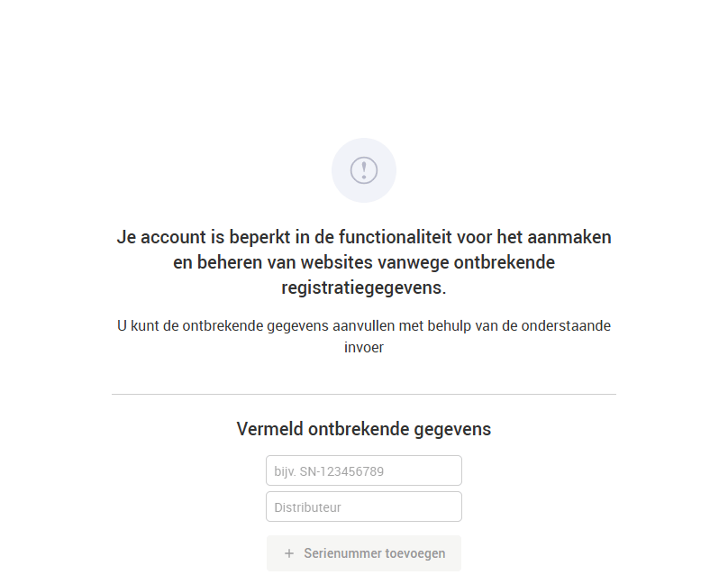

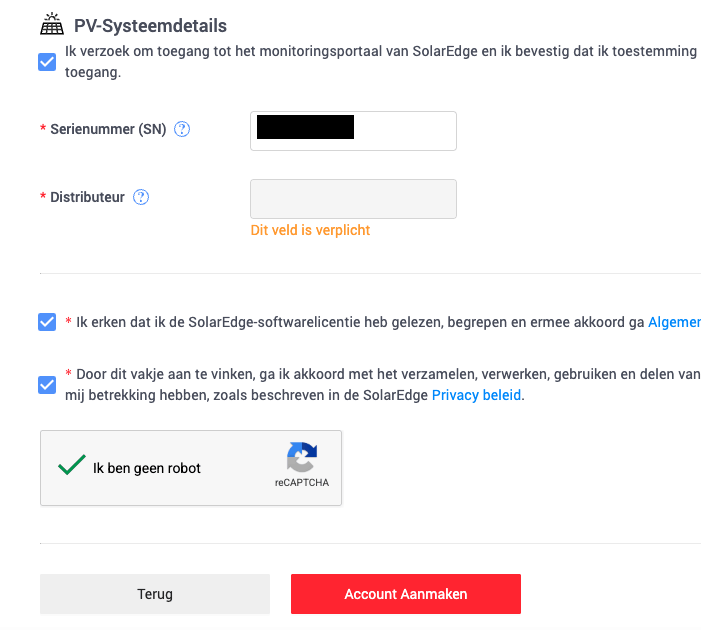

Bedankt voor de reacties, ik heb het intussen op kunnen lossen. Het account wat ik bij HW probeerde te gebruiken was mijn installateurs account, waar meerdere sites onder kunnen hangen. Dat werkt niet voor HW, je moet daar inloggen met een account voor een van de sites. Ik heb dus een nieuw account aangemaakt voor enkel die site met voldoende rechten en dat kon ik direct aan HW koppelen.
Ook bij mij klopt de data nog niet trouwens
Ik had ook problemen met het opnieuw koppelen van SolarEdge aan HomeWizard Energy+.
Bij het inloggen kreeg ik steeds de melding:
"We couldn't find a site linked to your account."
Opmerkelijk genoeg werkte de gewone mySolarEdge-app en kon ik via de Monitoring Portal mijn zonnepanelen gewoon bekijken.
Oplossing: ik heb mijn zonnepaneleninstallateur gebeld. Die ontdekte dat er bij mijn SolarEdge-account een vinkje verkeerd stond, waardoor ik niet als eigenaar geregistreerd was.
De installateur heeft dit aangepast en mij als eigenaar ingesteld. Daarna kon ik onmiddellijk via HomeWizard inloggen en de installatie koppelen.
Dus voor iedereen met dezelfde foutmelding: laat je installateur controleren of je SolarEdge-account daadwerkelijk als eigenaar van de installatie staat geregistreerd!

Cobabiltoni schreef op dinsdag 3 november 2026 @ 12:46:
Bij mij werd geprobeerd de oude omvormer uit te lezen. Terwijl er twee in de lijst stonden. Ik dacht beiden te kunnen selecteren ivm de geschiedenis. Maar nu gekozen voor alleen de tweede omvormer en nu wordt zelfs de zelfvoorziening weer meegerekend. Dat was sinds de wissel vam omvormer een dingetje. Maar dat is sinds deze update verholpen
ik heb het via de support van SolarEdge laten oplossen. Kreeg daarop een mailtje waar daarin:
Vorige toegang tot apparaatbeheer: NONE
Toegang tot apparaatbeheer bijgewerkt: CONTROL
Kan als ik inlog op monitoring.solaredge.com eigenlijk geen verschillen ontdekken, maar de nieuwe koppeling vanuit HomeWizard maken werkt dus ik ben blij *O*

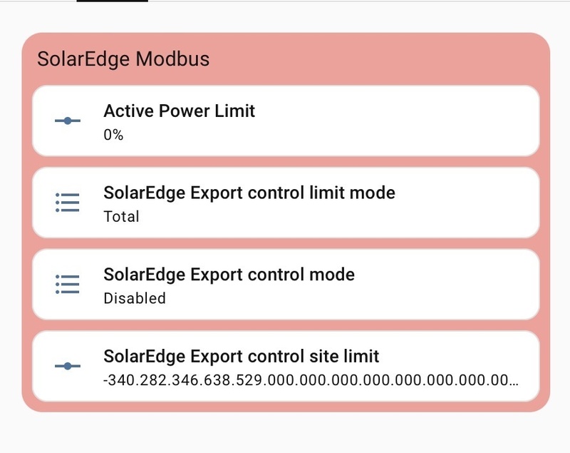

  • JanHenk
Met mijn SE7K uit 2018 heb ik het eindelijk voor elkaar dat deze luistert naar een productielimiet. De aanbevolen methodes die ook in de Home Assistant integraties zitten (Modbus Multi, of de HA eigen) werken bij mij niet, wat ik ook probeer. Ik kan wel "hard" de site limit ingeven en daar wordt naar geluisterd, maar het wordt niet aangeraden. Uiteindelijk was er maar één oplossing, die ik graag even deel want er wordt niet veel over gesproken:
Register 62242 / F322 (Dynamic Active Power Limit), in combinatie met 62208 / F300 (Enable Dynamic Power Control) en 62212 / F304 (Max. Active Power). Er zit ook een ramp-up c.q. ramp-down in (62232 en 62234). Die staat nu op 100 (%/min).
Ik heb uiteindelijk een custom Modbus-integratie opgenomen in Home Assistant waarin ik de nodige registers uitlees en schrijf (de F322 dus). Het is nu zo dat Home Assistant ieder 20 seconden een schrijfactie doet naar 322, er zit een vervaltijd op de waarde.
Gisteren mijn script voor nul-teruglevering (maar wel eigen verbruik en thuisbatterij dekken) getest, werkt perfect. 8)
Nu alleen nog even bij mijn ouders hetzelfde proberen, maar die hebben drie verschillende omvormers dus dat zal wel weer net wat anders werken ;)

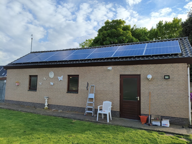

  • StraightOn.NL
  • Laatst online: 08:42
Heeft iemand ervaring of advies op het volgende.
Ik heb op mijn tuinhuis 24 panelen 10.8WP liggen op een SE8K, 12x OZO en 12x WNW
In het tuinhuis hangt de omvormer en staat ook de 14.6kWh Home Battery
In het tuinhuis hangt een eigen groepenkast, gevoed door een C-20 groep vanuit het woonhuis
In het woonhuis hangt nu de Backup interface. En dit werkt allemaal perfect.
Ik merk dat ik nu in de nadagen van het jaar wat te kort kom omdat ik niets zuidelijk georiënteerd heb liggen. Ook in het voorjaar en zomer kan ik wel wat meer opwekken als ik de EV aan het laden ben bijvoorbeeld of airco's heb draaien.
Daarom heb ik mij het volgende bedacht, ook al contact opgenomen met mijn installateur. Maar misschien is hier iemand die dit al heeft geprobeerd of onderzocht heeft of advies heeft.
Afbeeldingslocatie: https://tweakers.net/i/9RQVxFIbW7cYrHDS-KUyYeLhXsg=/800x/filters:strip_exif()/f/image/4hje2zuuylPdyUVEdt72uR6X.png?f=fotoalbum_large
  • ZwarteIJsvogel
  • Laatst online: 07:19
ZwarteIJsvogel
Zuid-Limburg
Dit is een no go. Zelfs met short string optimizers (S650A) moet je volgens de ontwerpregels van SolarEdge minimaal 10 optimizers hebben in de string van Omvormer 2.
[ Voor 13% gewijzigd door ZwarteIJsvogel op 06-11-2026 14:03 ]

JanHenk schreef op vrijdag 6 november 2026 @ 12:24:
Wat bedoel je hier precies?

  • StraightOn.NL
ZwarteIJsvogel schreef op vrijdag 6 november 2026 @ 14:00:
Daar had ik nog niet aan gedacht...een minimum aantal panelen dat noodzakelijk is. Dankje. Ik heb geen aaneengesloten ruimte op mijn dak om een string van 10+ panelen te leggen in portrait mode. Misschien dat in landscape twee rijen net kan passen. Maar de meeste panelen zijn 2:1 dus dat gaat niet veel uitmaken volgens mij.
Gemeten: Netto ruimte 720x290 dus dat zijn toch echt maar 8 panelen, 2 rijen van 4 in landscape. Dank voor de uitleg. Ben benieuwd waar de installateur mee komt!
[ Voor 12% gewijzigd door StraightOn.NL op 06-11-2026 14:59 ]
  • JanHenk
Site limit: registers 57346 en 57347, werken bij mij wel om de productie te beperken (kan er gewoon een waarde in watt ingeven). Maar het is niet de bedoeling om die regelmatig te beschrijven ivm flash. "61441 active power limit (%)" is wat vaak wordt geadviseerd en die ook in alle integraties zit, maar die werkt bij mij dus niet.

@StraightOn.NL
De tweede omvormer (woonhuis) niet driefasig maar 1 fasig maken dan is het aantal panelen voldoende.
Voor verbruik en opslag maakt het niets uit de elektriciteitsmeter meet toch gewoon het totaal over de drie fasen.
En in backup is toch enkel omvormer 1 actief

JanHenk schreef op vrijdag 6 november 2026 @ 16:31:
Hm, lijkt op wat ik vorige week ook heb ervaren: eamelink in "Het grote SolarEdge topic"
Bij mij werkt de active power limit wél als ik de dynamic power control uitzet :)
Merk jij ook dat je niet verder terug kan regelen dan 5% van de maximale waarde?

  • Ronald
  • Laatst online: 11:17
Ronald
Terugverdientijd van die uitbreiding gaat vrijwel zeker ver voorbij oneindig.
Is de business case doorgerekend, of gaat het alleen op gevoel?
[ Voor 25% gewijzigd door Ronald op 06-11-2026 18:26 ]
Super,
Ik ben hier van het voorjaar mee bezig geweest.
Zie posts: hier, hier, hier, en hier.
- Het is me gelukt om via modbus de export naar nul te krijgen.
- Het is me gelukt om import te maximaliseren (in geval van negatieve prijzen).
- Maar het is me NIET gelukt om bij "import maximaliseren" te voorkomen dat de PV de batterij oplaadt.
Oftewel:
- ik kon wel de "productie" limiteren of zelfs negatief maken
- maar enkel de "systeem productie", niet de "PV productie". PV productie ging steevast naar de batterij.
Is jou dat wel gelukt??? (NB... in dit seizoen wellicht een beetje lastig testen)
En andere vraag,... is die "elke 20 seconden" schrijf naar F322 echt nodig? Ik heb de modbus besturing nu een half jaartje actief en ik heb eigenlijk nergens dat dat zo vaak vernieuwd moet worden.
Wat wel 1x per dag vernieuwd moet worden is de "Remote Control Command Timeout" op E00B (F70B). Het systeem is 1x per dag een minuut offline. Dan doet het een soort interne reset en moet ik E00B opnieuw zetten.
Overigens moet je de battery control in de app op "eigen verbruik maximaliseren" zetten. Als je dat niet doet dan gaat de cloud je batterij besturen en regelt alles dus tegen elkaar in. (kan dat een reden zijn dat je de F322 zo vaak moet schrijven?)
Ik ben zeker voornemens jouw methode te testen. Dat zal wel even duren. Enerzijds werkt het nu dus ik heb geen haast, anderzijds ben ik nu met andere dingen bezig.

  • StraightOn.NL
Browny schreef op vrijdag 6 november 2026 @ 18:01:
@StraightOn.NL
Dat is ook een hele goeie tip! Dankje. Zeker als hem dan op fase zet waar de warmtepomp zet. Dan is het eigen verbruik, nog even los van wat de meter aan verbruik meer, ook maximaal.

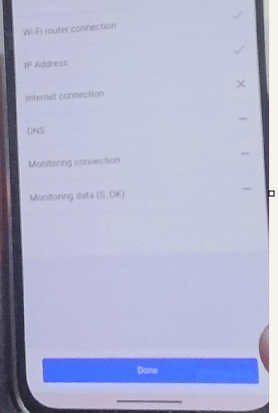

  • meesje
  • Laatst online: 12:05
janne_nl schreef op vrijdag 30 oktober 2026 @ 20:32:
Dat kun je ook gewoon zelf. Wifi punt op de omvormer aanzetten, username/ww staat op de sticker op de zijkant. Als je daarmee verbonden bent ga je op je telefoon naar 172.16.0.1, vervolgens zie je alle setapp settings, waaronder modbus. Denk eraan dat modbus weer uit gaat als het niet gebruikt wordt.
Schakelaar naar de p-stand en binnen 2 seconden loslaten om de wifi aan te zetten.

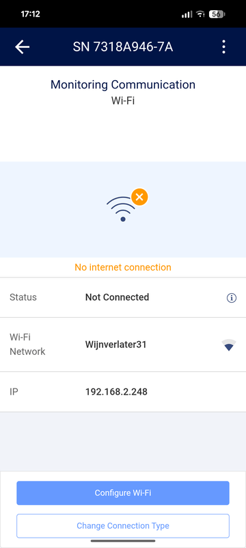

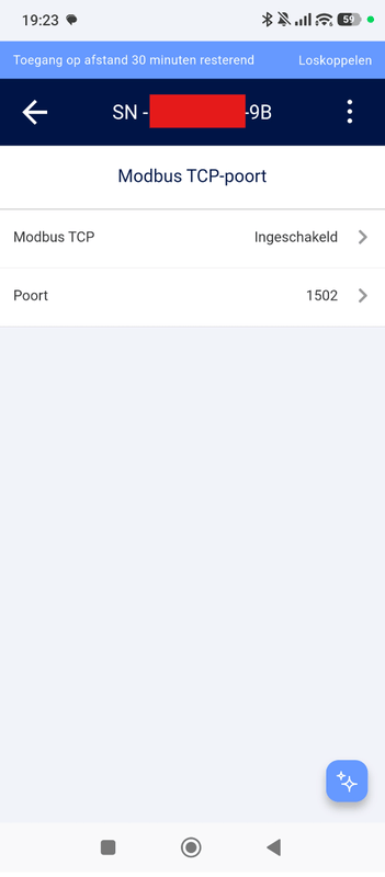

Vandaag geprobeerd modbus aan te zetten op mijn SE omvormer. Deze heeft geen display en ook geen sticker met SSID/wachtwoord. Wel een QR code. Uit deze QR code heb ik het wachtwoord gehaald en deze ingevoerd bij het connectie maken met het SSID, beginnend met sedg. Er wordt verbinding gemaakt. Echter mijn iPhone en iPad geven beide rechtsboven geen wifi symbool, terwijl onder instellingen wel aangegeven wordt dat er connectie is met het SSID.
Hierdoor lukt het me ook niet om te verbinden met het 127 ip adres.
Via Google van alles opgezocht en nog wat adviezen gekregen, maar niks hielp. Uiteindelijk zegt Google dat het komt doordat Apple restricties heeft ingebouwd, maar ja Google hè (Android). :)
Zijn er nog anderen die een advies hebben?
Of kan ik beter aan de installateur vragen om modbus aan te zetten? Destijds hebben ze mij ook de API toegestuurd.

  • FLA NL
meesje schreef op zaterdag 7 november 2026 @ 15:36:
Kan alleen zeggen dat ik ook meerdere pogingen heb gedaan op de se3000h omvormer. Ik kan ook connectie maken via de QR-code maar http://172.16.0.1 is niet benaderbaar ook niet met de Android instellingen minder strict te maken. De Solaredge Go app is ook niet te gebruiken (wel in viewonly} omdat ik geen installateur ben. Dus ik vermoed dat ik daar contact mee moet opnemen. Wat mij nog het meeste stoort is dat ik nog geen eens de wifi instellingen kan wijzigen.
Ik ben zelf ook deze week doende geweest om in te loggen op de SE10K.
voor de moderne omvorgmers is het IP adres 172.24.0.1 en dat kon ik vanaf mijn android telefoon niet onder firefox of chrome benaderen maar door met de laptop op het SSID in te loggen en dan via Edge naar het adres te gaan kon ik wel in de omvormer komen en de modbus inschakelen.
bijnaleek
  • FLA NL
JaapB schreef op zondag 8 november 2026 @ 13:36:
Thanks, Met een laptop en Edge lukte het wel.

FLA NL schreef op zondag 8 november 2026 @ 13:33:
Dank voor jullie reacties. Wat me nog bijstaat van gisteren, is dat we de SE3680H omvormer hebben. Deze is een paar weken geleden geplaatst door Zonneplan, omdat de oude SE omvormer (met display) stuk was gegaan.
Het vervelende is dat is wel connectie kan maken met het SEDG SSID. Echter mijn iPhone en iPad tonen geen wifi symbool rechtsboven. Dus dat daarna connectie mislukt met de url lijkt me een logisch vervolg. Privé heb ik een MacBook. Ik kan overwegen deze nog te gebruiken, maar ik verwacht dezelfde problemen als bij iPad/iphone.
Ik heb nu een verzoek ingediend bij Zonneplan, het kan tot 10 dagen duren voor ik een reactie mag verwachten… Wellicht dat ik het nog een keer ga proberen met de Windows laptop van mijn vrouw, maar deze is wel redelijk dichtgetimmerd vanuit haar werkgever. De andere url (24 ipv 16) was mij niet bekend. Kan ik ook nog proberen.

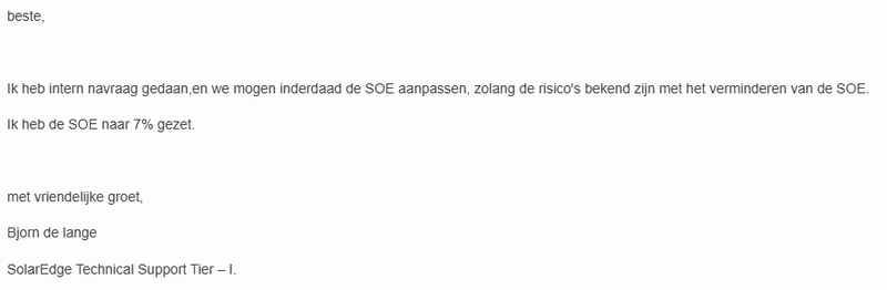

  • MosheMeekel
  • Registratie: November 2026
  • Laatst online: 20-11 22:09
hijlko.roosjen schreef op zondag 1 november 2026 @ 23:51:
Ik zou de boel 10 minuten uit zetten (aardlekautomaat ook uit). Daarna weer aanzetten.
Dit was uiteindelijk niet nodig.
Op 2 november heb ik de installateur gemaild met de vraag of ze via hun beheer website iets konden vinden. Ik heb ook de Tibber helpdesk gevraagd om er naar te kijken.
Op 3 november hadden we hier in de wijk een paar uur geen internet door een storing bij Ziggo (niet gerelateerd). En die middag begon de omvormer/batterij "spontaan" weer te werken.
Hierna had ik nog even last van een haperende Solaredge powerup bij Tibber. Dat was op 4 november ook weer opgelost. Sindsdien werkt alles weer als een zonnetje.
Helaas heb ik nog geen enkele reactie gehad van de installateur of van Tibber. Ik weet daarom niet waardoor alles opeens weer ging werken. De installateur kan iets hebben gereset, zonder het ons te melden. Solaredge heeft misschien een storing gehad die nu is opgelost. Of de internet storing heeft de communicatie gereset. Of het waren aliens, dat kan natuurlijk ook. :X
Heb je je telefoon zo ingesteld dat hij bij Wifi problemen automatisch overschakeld op mobiel internet? Dat leverde bij mij in het begin ook problemen op. De omvormer heeft geen internet, "dus" schakelde de telefoon elke keer over naar mobiel internet.
Dit is bij mij op te lossen door mobiel internet op de telefoon even uit te zetten. Misschien werkt dat bij jou ook? Ik gebruik voor de omvormer (net als overal) overigens de DuckDuckGo browser op mijn telefoon. Maar ik denk niet dat de browser het probleem is.
  • meesje
MosheMeekel schreef op zondag 8 november 2026 @ 15:37:
Met dat advies kwam Google bij mij ook. Helaas werkte dat bij mij niet.

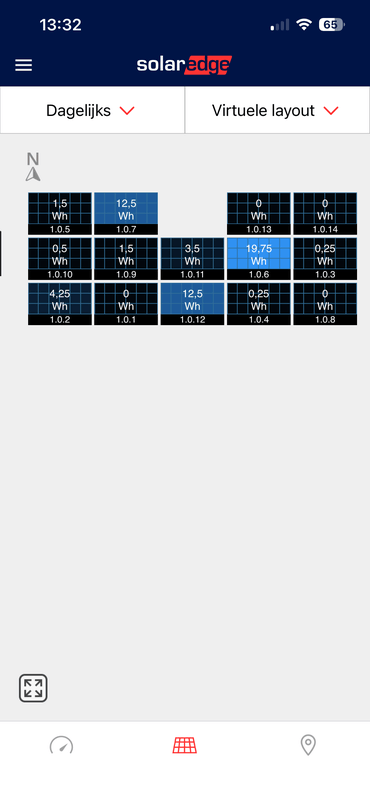

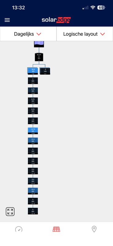

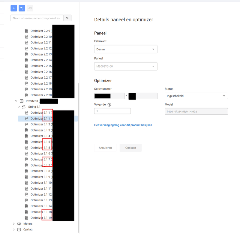

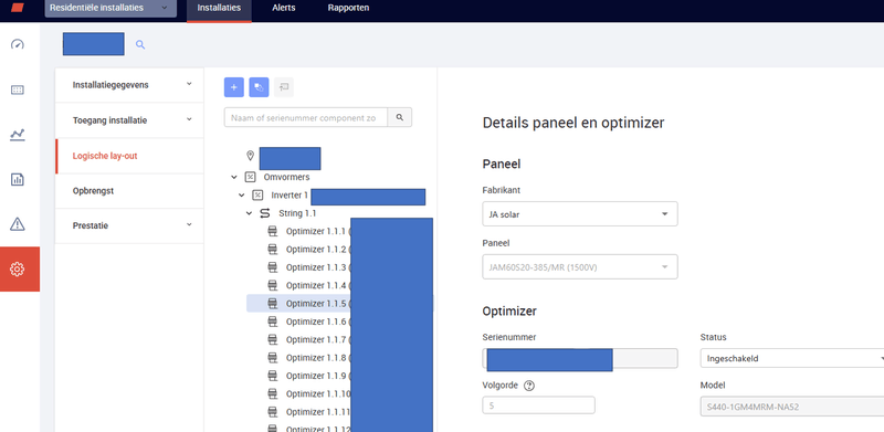

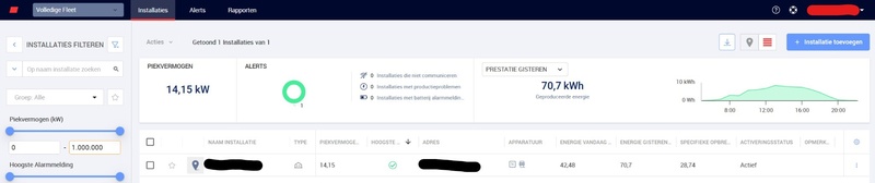

  • VulPen010
  • Laatst online: 16-11 21:05
Hallo allemaal,
Ik ben nieuw op Tweakers en ik kom hier terecht vanwege problemen met onze zonnepanelen installatie. De 9 panelen zijn op 10 april 2024 geplaatst, en sinds 8 september zijn er 4 optimizers uitgevallen. Niet in 1 keer: eerst 1, twee weken later nog 1, en twee weken daarna 2.
De installateur is uiteraard op de hoogte gebracht. Omdat ze het zelf ook monitoren hadden ze het al gezien.
Maar daar blijft het bij. Na een paar keer bellen kregen wij te horen dat er een slechte batch optimizers is. En dat ze op nieuwe wachten.
Wij staan wel 'hoog op de lijst'...
Het gaat om de optimizer: S500B-1GM4MRM-NA03
Installatie datum: 10 april 2024.
4 van de 9 zijn stuk. 44% Na iets meer dan twee jaar.
Nadat nummer 3 en 4 vrijwel tegelijk uitvielen, is er sinds 28 september geen opbrengst meer. Ik denk dat de omvormer het systeem uitgeschakeld heeft.
Ik heb de installateur weer een e-mail gestuurd, maar als er geen reactie komt ga ik de rechtsbijstandverzekering inschakelen.
Ik heb daar niet echt op gelet maar ik heb het ook met mijn tablet waar geen mobiel internet op zit ook geprobeerd met hetzelfde resultaat. Firefox heeft standaard het HTTPS protocol aanstaan dus dat kan een probleem blijken.
Tip voor DuckDuckgo is wel een goeie!
Met 5 werkende is er spanning tekort om in bedrijf te komen.
Dat type optimizer is gewoon op voorraad bij webshops... En 6 weken is domweg geen normale termijn... Dus zet de rechtsbijstand er maar op.

Ronald schreef op zondag 8 november 2026 @ 17:24:
Maar als ze voor garantie nieuwe willen hebben van SE dan zullen ze eerst meetgegevens van de optimizers op het dak moeten aanleveren, met fotos's. Als ze dat nog niet gedaan hebben dan komt er niets.
SE leverde bij mij S650B's als vervanger in garantie.

Hi
Ik heb een vraagje ik ben nu alles aan het ombouwen omdat ik een solaredge nexis 3 fase omvormer met een 20kw thuisaccu krijg Ik zit in de pilot en 25 nov komt solaredge langs om alles te programmeren
Komt nog wel een compleet verslag
Nu had ik verschillende optimizer en heb nu alles vervangen voor de s440 een deel nieuw via marktplaats en een deel gebruikt ook via marktplaats
Nu heb ik alles vandaag zitten pairen met de oude omvormer en kwam tot de ontdekking dat de gebruikte optimizer netjes het serienummer aangegeven en welk type het is de s440
Maar de nieuwe geven alleen het serienummer aan en geen type
Systeem heeft maar een halfuurtje gedraait toen was het donker
Iemand een idee hoe dat kan
Moet je dat zelf nog ingeven?
Komt dat later er bij als ze iets langer hebben gedraait
Of doet solaredge dat straks als zij het bevestigen ( bekend is dat hij in werking is voor garantie)
Gr dave

Davem3 schreef op zondag 8 november 2026 @ 20:15:
Hi
Gr dave
Hoi Dave,
Misschien gewoon morgen nog even kijken, soms duurt het even voordat alles wat je verwacht er is.

No Hands schreef op maandag 9 november 2026 @ 21:00:
Hoi Dave,
Is inderdaad na een dag opgelost

  • Gunner
Gunner
Invincibles
Ik heb begrepen dat de huidige API key uitgefaseerd is. Dus zaken als Home assistant en PVoutput houden niets meer bij.
Nu is mijn installateur al jaren failliet en ben ik zelf geen eigenaar van mijn site.
Levert Solaredge support nieuwe api keys in dit geval? Of zijn ze overgegaan op een heel ander systeem?
Edit: ik heb me even ingelezen en het schijnt toch wel aardig gecompliceerd te zijn. Jammer voor de eenvoudige thuiseigenaar en bv het Tweakers team

@Gunner
API is niet uitgefaseerd maar overgegaan naar api v2.
Je moet een nieuwe api key aanmaken.
Zwarteijsvogel heeft dit reeds besproken gehad op 25 oktober.

  • ZwarteIJsvogel
ZwarteIJsvogel
Zuid-Limburg
Browny schreef op woensdag 11 november 2026 @ 20:29:
Zo simpel is het niet. Authenticatie met een API key is er alleen nog voor installateurs (waaronder zelfinstallateurs). Je krijgt dan toegang tot de sites waarvoor je de beherend installateur bent. Authenticatie voor huiseigenaren gebruikt OAuth2. En dit is nog maar een van de vele wijzigingen. API V2 lijkt in niets op de oude API. Software geschreven voor die oude API kan in de bitbucket.
Dit alles heb ik al eerder geschreven (even teruglezen).
Edit: API V2 is nog volop in beweging. De eerste algemeen beschikbare versie was 2.0.1. In october kwam 2.1.0 en inmiddels zit SolarEdge al op 2.2.0. Ik hou het momenteel nauwelijks niet bij met programmeren (er zijn ook andere zaken die mijn aandacht vragen). De wijzigingen zijn tot nu toe zo te zien gelukkig geen breaking changes, maar je moet er rekening mee houden dat software op enig moment hapert en aanpassing behoeft.

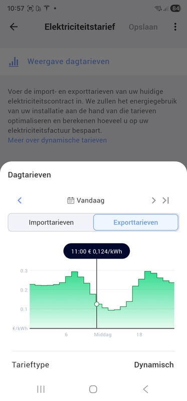

Je moet het kunnen instellen via de mySolarEdge app en dan even een paar dagen geduld hebben, het systeem moet inleren…
Wat bedoel je met dynamisch laadplan?
Afbeeldingslocatie: https://tweakers.net/i/nholI6ySatlJkCoGOgUZ4533XVk=/x800/filters:strip_icc():strip_exif()/f/image/jAbfQ9aSYNT0maVh8QLVJQ6A.jpg?f=fotoalbum_large
Afbeeldingslocatie: https://tweakers.net/i/h9mYduX-egPWxZ7ncPs55JN3IpY=/x800/filters:strip_icc():strip_exif()/f/image/EI928iazspBDgJNOdKJTT0iY.jpg?f=fotoalbum_large
Afbeeldingslocatie: https://tweakers.net/i/jc032OU1xGwu5lyN7CBTZztgMxI=/800x/filters:strip_icc():strip_exif()/f/image/d1vlKXrfB5XAtzclDhJ0RnMV.jpg?f=fotoalbum_large
Afbeeldingslocatie: https://tweakers.net/i/7u9Xg_Jg6_6Sidj-NDrRUjIynVE=/x800/filters:strip_icc():strip_exif()/f/image/fu8G6OszJ3uintc8ugK15cWv.jpg?f=fotoalbum_large
Meer dan dit stel ik voor de functie niet in…
En daarmee wordt ook de modus in de inverter dan gekozen. De uitgegrijsde zal de actieve modus wel zijn. Gokje..

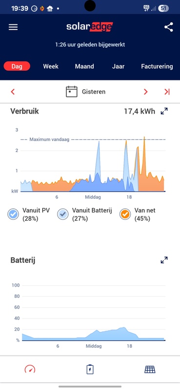

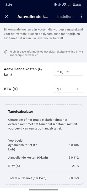

Miezie schreef op vrijdag 13 november 2026 @ 11:09:
Het dynamische laadplan, zodat je vooruit ziet wanneer vandaag de accu gaat laden/ontladen. Maar misschien is het er dan wel niet?
Ik zal het nog een paar dagen aanzien, om te kijken of er wat gaat gebeuren.
De modus die je in de omvormer selecteert komt een vinkje achter zodra je er op klikt. de grijs gearceerde kan ik dus niet op klikken/aanvinken
Bedankt voor je screenshots. bij mij ziet het er ook zo uit.
  • Miezie
  • Laatst online: 12:10
Miezie
Niet te moeilijk doen...
Gert-Jan408 schreef op vrijdag 13 november 2026 @ 11:33:
Dat is er niet. Totaal onnodig ook als je het mij vraagt.
Die hoef je ook niet aan te klikken, dat gaat automagisch wanneer je het gewenste profiel in mySE instelt. Je ziet inderdaad dan nergens een vinkje staan en die optie zal altijd grijs blijven maar dat lijkt gewoon by design te zijn omdat die optie via mySE/monitoring geregeld wordt.

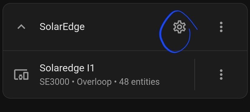

Vandaag eindelijk tijd gehad om het opnieuw te proberen. Via Gemini kwam ik destijds niet verder. Toen alles (wat ik al geprobeerd had) in ChatGPT gegooid. Deze kwam met het volgende.
Ga op je iPhone naar:
Instellingen → Wifi.
Tik op het ⓘ naast het SolarEdge-netwerk.
Zoek onder IPv4-configureer naar Router.
Neem dat IP-adres over in Safari, met http:// ervoor.
Bijvoorbeeld: http://172.24.0.1.
Bij mij was het dus inderdaad 172.24.0.1.
Natuurlijk moet je nog eerste de rode hendel een paar tellen op de P stand zetten. Daarna wordt het lokale wifi actief. Zelf heb ik de app QR Code & Barcode Scanner gebruikt om verbinding te maken met dit wifi (het wachtwoord zit in de QR code).
Ik ben happy dat ik nu SE weer in HA heb zitten. En ook nog lokale communicatie en niks via cloud, zoals voor 3 nov. (toen nog met API key).

Installateur was vandaag hier. Installatie is nu uitgebreid naar 7.7kWp en de backup interface hangt ook. Dat was wel een flinke aanpassing in de meterkast.
Meteen gevraagd om de API sleutel te krijgen (voor HW) of maar meteen een rol die mij toeliet die zelf te vinden op het monitoring dashboard.
Ik heb van SE meteen een automatische mail gekregen met een aanpassing van mijn rol (nu naar Full access), maar op mijn dashboard zie ik nog geen extra info. Daar moet misschien nog een nachtelijke sync overheen gaan?
Afbeeldingslocatie: https://tweakers.net/i/Yv9sXH2mIFIVBjSIF69wEb8EKMQ=/fit-in/4000x4000/filters:no_upscale():strip_exif()/f/image/OPOxCWufhtqpwW0KT9Oa9Eny.png?f=user_large

Follow up. Wat offertes binnen gekregen en ook nieuwe ideeën.
10 panelen is toch mogelijk. 3-fase omvormer dus ook.
4700Wp voor gemiddeld €3500 (offertes ontlopen zich niet veel).
Echter wil je de 2e omvormer laten mee-laden aan de Home Batteries die aan de 1e omvormer hangen wordt het verhaal complexer. SolarEdge Hub moet er dan tussen +1500
Een andere optie is om aan de 2e omvormer een eigen set Home Batteries te hangen. Ook dan krijg je een Master-Slave oplossing en wordt het een duur verhaal. Nog los van het feit dat de 48v Home Batteries in de offertes die ik heb ontvangen behoorlijk aan de prijs zijn. 14.55kWh (goedkoopste 6000).
Dus eens naar alternatieven aan het kijken. Crosslink: StraightOn.NL in "Hame / Marstek Venus E - (V1–V3, 4.0, Mini, Max) #2"
Heeft iemand nog andere ideeën?

Miezie schreef op vrijdag 20 november 2026 @ 22:36:
1 omvormer en de strings koppelen?
Ah ja dat had ik nog eens moeten uitleggen misschien. Het zijn fysiek gescheiden locaties. Tuinhuis/garage en woonhuis. Er ligt al 60 meter grondkabel om de een met de ander te verbinden en ik heb nog loze 3/4 leidingen liggen. Maar of ik daar 70 meter (60+10 naar het dak) aan draad kan leggen om DC doorheen te duwen weet ik eigenlijk niet...goeie vraag eigenlijk.
Ga ik uitzoeken!
Edit. Dan kom ik uit op 16kWp dan is 23A dat is teveel voor de huidige bekabeling en afzekering.
De omvormer moet ik dan ook vervangen. Naar een bijvoorbeeld een 14kW omvormer moeten gaan. Zou kunnen. Thanks voor de tip!
[ Voor 17% gewijzigd door StraightOn.NL op 21-11-2026 00:28 ]

StraightOn.NL schreef op zaterdag 21 november 2026 @ 00:15:
Ga ik uitzoeken!
Je moet dan eigenlijk verstandig kijken naar je overdimensionering. Ik heb ook 13kwp op een 10kwp omvormer…
En volgens mij is het zaak om je prioritering scherp te stellen. Incl. een doorrekening van kosten voor omzetverliezen en kabelweerstand enzo. Want het stuitert alle kanten op…
(Bij ons ging het o.a. bijvoorbeeld om de 5kW limiet van leven op de accu in de keuze… iets wat een non-issue is van velen als je weet hoe je belasting op het stroomnet is en wat je belangrijk vindt…)

Ja, het monitoring platform heeft soms vertraging. Check bij je omvormer of er een S_OK is. Zo ja, dan ligt het niet aan jou. Hier geen "bij mij ook niet, bij mij weer wel" slowchat.
