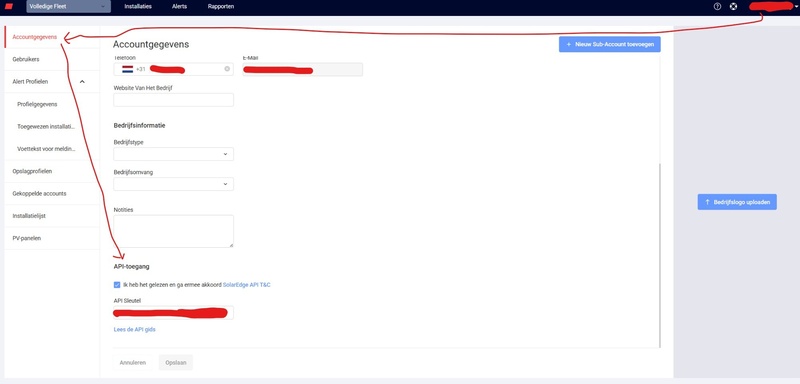

Twinkie89 schreef op dinsdag 7 juli 2026 @ 15:14:
Ik heb hetzelfde probleem. Installateur verzekerde me dat ik een admin account heb. Dit is sinds de nieuwe layout van de web versie veranderd vermoed ik.
Zo kan ik ook geen api key meer aanmaken, terwijl ik dat voorheen wel kon. Heb de installateur moeten vragen me deze toe te sturen.
api Key kan ik wel vinden: rechtsboven bij je naam, mijn account, dan kom je bij accountgegevens, daar naar beneden scrollen en dan zie ik de API sleutel staan:

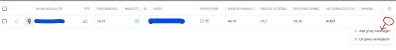

  • rube
  • Laatst online: 23:11
Rimco schreef op dinsdag 7 juli 2026 @ 15:18:
Klikken op de 3 puntjes onder het tandwieltje en dan details bewerken.
Ik kan daar alleen kiezen aan groep toevoegen uit groep verwijderen, geen details bewerken?
Afbeeldingslocatie: https://tweakers.net/i/F4c7J_e-Qz70fusQzmNf-QwTJIw=/800x/filters:strip_icc():strip_exif()/f/image/aaxYlmitfFxKl2qxsLYnZEX2.jpg?f=fotoalbum_large

  • Rimco
  • Laatst online: 23:37
Rimco
Lekker duurzaam, denk ik
@rube raar...
Afbeeldingslocatie: https://tweakers.net/i/oKFWVgLxQ9WgBtJPTihjIV-rVFg=/fit-in/4000x4000/filters:no_upscale():strip_exif()/f/image/XSnmqV91tK7xpcN2G5rlsNj9.png?f=user_large
Je bent dus wel installateur, maar niet helemaal?

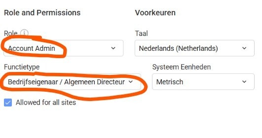

  • rube
Rimco schreef op dinsdag 7 juli 2026 @ 15:36:
@rube raar...
Op basis van de email zou ik niet verwachten dat ik slechts een halve installateur ben:
Uw aanmelding bij het SolarEdge Monitoringplatform als een systeeminstallateur is goedgekeurd.
Ik kan het met niet voorstellen, maar zouden deze instellingen voor mij als gebruiker anders moeten staan, of elders nog iets anders om wel een "volledige installateur" te worden:
Afbeeldingslocatie: https://tweakers.net/i/u1xKcHS_yGbsGOqdw529voXxXO0=/fit-in/4920x3264/filters:max_bytes(3145728):no_upscale():strip_icc():strip_exif()/f/image/2L91nq9qeBam1e5Ox0uERKR1.jpg?f=user_large
Edit toevoeging: voor de zekerheid ook nog maar even in een andere browser geprobeerd om uit te sluiten dat er geen gekke fout zit waardoor ik de onderste optie "details bewerken" niet kan zien, maar dat is helaas niet het geval.
[ Voor 10% gewijzigd door rube op 07-07-2026 15:48 ]

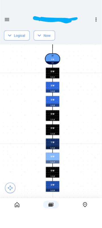

Hallo .
Misschien dat iemand raad heeft:
We hebben een oudere(2018?) installatie : niet hybride omvormer 5k* met 30 panelen/optimisers. De opbrengst lijkt normaal, maar in de app verschijnen de panelen met een zwarte kleur/opbrengst 0. Op het display omvormer worden de optimisers xx/30 niet meer getoond.
Hoe dit terug in orde krijgen? Daarna naar hybride omvormer met batterij .

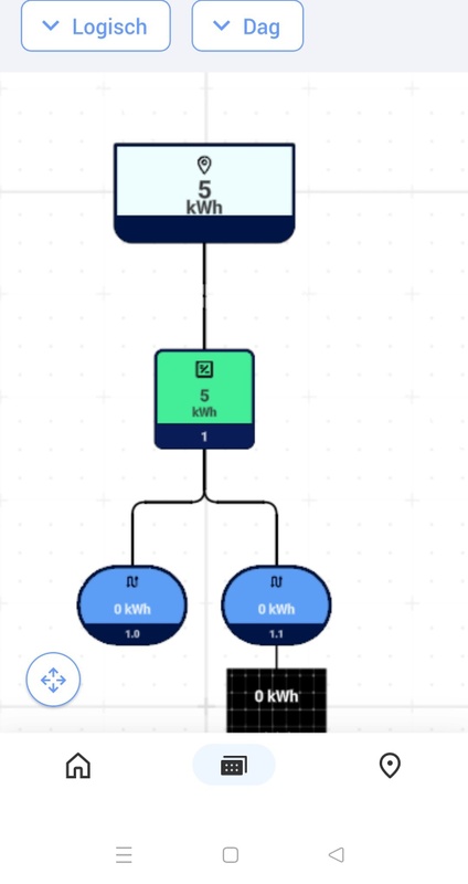

Is dat ook in de logische layout? Ik zelf zie 1 paneel zwart in de fysieke layout, maar gewoon in de logische layout
  • Skyllaer
  • Registratie: Februari 2023

janne_nl schreef op donderdag 23 juli 2026 @ 11:29:
Ja. In beide layoutsAfbeeldingslocatie: https://tweakers.net/i/lQ_CrS5_dlc5wQa08MSfZLM9BTE=/x800/filters:strip_icc():strip_exif()/f/image/RZPFQW57m1aQeAaGfnGIXejS.jpg?f=fotoalbum_large
  • janne_nl
  • Laatst online: 21:36
Mijn paneel in de fysieke layout was helemaal zwart. Gisteren even gechat met Solaredge support en die hebben dat opgelost. Nu wel een defecte optimizer (denk ik). Mailtje naar mijn installateur en die komen het 6 augustus oplossen.

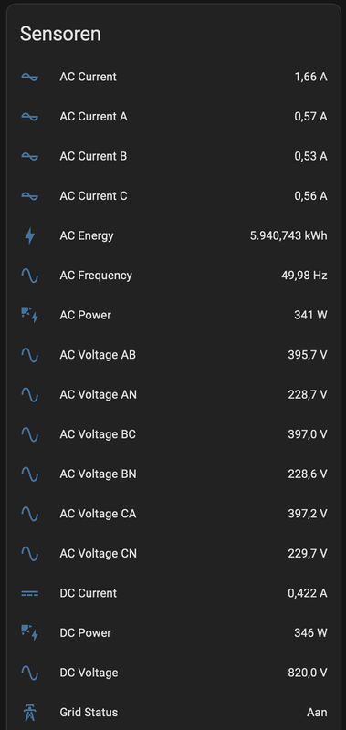

dinandus schreef op zaterdag 25 juli 2026 @ 16:54:
Jammer dat er altijd een delay van tot wel, en rond de 2 uur zit, tussen de actuele uit te lezen waarden via de app.
Is daar geen andere mogelijkheid om de actuele Ampère waarden uit te lezen?

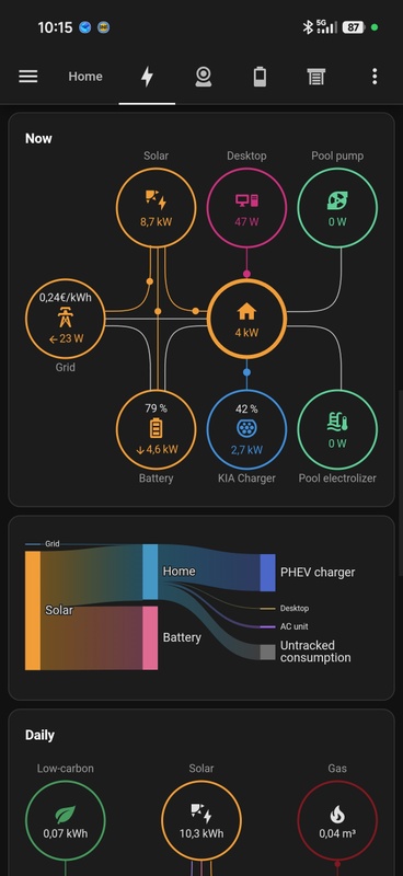

Probeer via mijn online omgeving wat meer, en misschien actuelere Volt en Ampère waardes uit te lezen. Kan hier dan wel inloggen, maar verder blijf ik helaas een wit scherm, zonder ook maar iets, te zien. Opnieuw inloggen brengt ook geen verbetering. Iemand een oplossing voor beide bovengenoemde problematiek?
Home Assistant en dan via Modbus TCP je omvormer uitlezen. Alle data die je wilt hebben, instant en no-delay!

Ik zie naast dat de omvormer error code 18xb5 toont ook dat sommige panelen zwart zijn en een aantal panelen nog een klein beetje watt hebben.
Dit is allemaal begonnen na de foutmelding, kan het zijn dat dit allemaal door de kapotte omvormer komt of heb ik ook op hetzelfde moment kapotte optimizers?
Mn originele installateur is op vakantie dus voorlopig verwacht ik geen antwoord van die kant.

waarschijnlijk omdat je omvormer kapot is gaan de optimizers niet aan het werk en blijven daarom zwart.

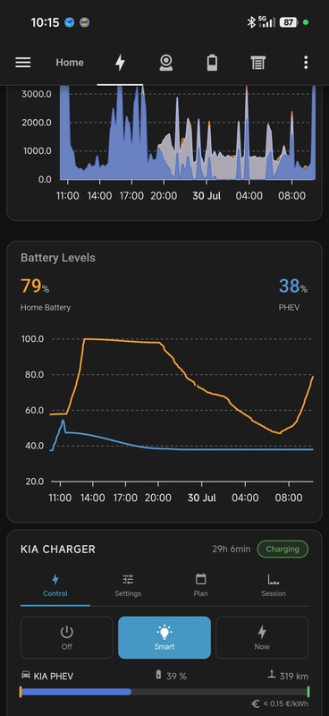

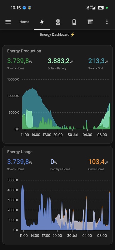

@jrebergen
Ik zie nu dat jij ook op de Home Assistant community deze post helemaal hebt gemaakt: Config for single inverter battery
Daar heb ik half jaar terug enorm mee zitten klussen om het werkend te krijgen met mijn setup met nog een 2e losse omvormer erbij met ook andere entity namen, maar met hulp van beetje AI is dat gelukt en werk perfect. Ik wil je daarvoor nog even bedanken en ben ook benieuwd of je nog steeds deze setup gebruikt?
Ik ga er vanuit dat je nog steeds deze waardes van Home Assistant als waarheid ziet toch t.o.v. de SolarEdge app?
