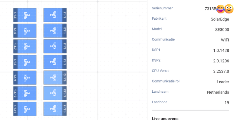

Ter uitbreiding van een installatie van een SE3000 met 14 panelen hebben mijn ouders de volgende offerte ontvangen voor een batterij. Huidige aansluiting 1 fase, blijkbaar wordt er meegedacht om op termijn naar 3-fase te gaan.
Graag hoor ik van de specialisten hier of deze offerte compleet is, of dat er iets raars in zit:
Members only:
1. Lees ik nu goed dat er geen Backup functie aanwezig is?
2. De batterij kan 5kW leveren, de omvormer 3kW. Dus beschikbaar terugleververmogen is 3kW?
🚗 Ioniq 6 LR Lounge 20" 🔌⚡ Elli Pro gestuurd door evcc

Op basis van die gegevens lijkt het erop dat de omvormer niet vervangen wordt, maar als het een SE3000H met SetApp is, is deze gewoon compatibel met de 400V batterij (Bij versie met display moet er een nieuw communicatiebord in).
Belangrijke kanttekeningen: Als ze naar 3-fase gaan is enkel een 3-fase omvormer voor korte strings (max 5kW) mogelijk met dezelfde batterij, die geen backup kan doen. Mocht dit wel gewenst zijn zal zowel omvormer als batterij vervangen moeten worden en in het slechtste geval ook de optimizers of er moeten panelen bij afhankelijk van wat er nu ligt. Als het meerdere orientaties zijn heb je ook kans op een tuinhuisje-scenario met een normaal 3-fase systeem.
De huidige omvormer kan maximaal 3kW uit de batterij leveren of AC laden, maar kan wel met 5kW vanuit DC laden indien er voldoende PV beschikbaar is.
  • ZwarteIJsvogel
  • Laatst online: 12:29
Bravo schreef op vrijdag 26 juni 2026 @ 20:36:
Correct. Met een SE3000 is geen backup mogelijk. Met een 3-fase short string omvormer overigens ook niet.
Correct.
Dit gaat alleen werken als de omvormer een SE3000H is (zonder display). De HV-batterij is niet compatibel met de oude modellen met display. In dat geval moet de omvormer worden vervangen. Als je ouders backup willen, moet de omvormer sowieso worden vervangen door bv. een SE3000H Home Hub.
Problematischer is de wens om op termijn naar 3-fase te gaan. De installateur neemt dit mee door nu al de groepenkast voor te bereiden voor 3-fase. Dat is goed. De Eaton Medusa is een prima kast (3x12 posities). Deze zit met wat ik in de offerte zie wel al zo goed als vol. Ik heb hier 2 jaar geleden het dubbele model geplaatst (6x12 posities). Daar moet je uiteraard wel de ruimte voor hebben.
Als je nu een 1-fase systeem met backup neerzet, heb je daar weinig aan bij 3-fase. Voor een 3-fase omvormer zijn 14 panelen (vermoedelijk met P300 optimizers) te weinig. Dan moeten er minstens 2 panelen bij en moet ook de ligging van de huidige 14 zodanig zijn dat dit gaat werken met een 3-fase omvormer. Bij bv. een OW-ligging zal dat niet het geval zijn.
Die HV-batterij zou ik sowieso niet in huis willen. Ze is van het NMC-type en daarbij zijn de brandrisico's aanzienlijk hoger dan bij LFP. De installateur is zich daar kennelijk van bewust en heeft een brandwerende plaat in de offerte gezet.
Een alternatief is wachten op de 1-fase Nexis (die is in aantocht, beschikbaarheid onbekend). Deze gebruikt LV-batterijen van het LFP-type. Het 3-fase model gebruikt dezelfde batterijen waardoor je de omvormer kunt vervangen zonder dat de batterijen op Marktplaats hoeven. Van de Nexis is geen short string model aangekondigd.
Om te kunnen beoordelen wat zinnige mogelijkheden zijn, zou ik eerst onderzoeken of het huis geschikt is voor een 3-fase SolarEdge PV-installatie (de short string daargelaten). Wat is de ligging van de huidige panelen? Is er ruimte voor 2 extra panelen? Een Google Earth plaatje van het huis zou handig zijn.
[ Voor 3% gewijzigd door ZwarteIJsvogel op 27-06-2026 07:39 ]

@Stefannn @ZwarteIJsvogel @Smoke : Dank voor jullie bespiegelingen, erg prettig.
Afbeeldingslocatie: https://tweakers.net/i/2q20Jb8QOaCGGGdt-4idO9ICrSI=/800x/filters:strip_exif()/f/image/EOnUbBmGqAOFEcp3GaxKnCXo.png?f=fotoalbum_large
Het is een omvormer uit 2018, in de monitoringapp is het als SE3000 benoemd. Ik zal zoeken of ik een exactere specificatie kan terugvinden. 3000H klinkt wel bekend.
Deze installatie is al een keertje eerder in dit topic besproken als een half tuinhuisje Bravo in "Het grote SolarEdge topic" .Origineel 11 zonnepanelen in een 7/4 verhouding op West en Oost van ca 45 graden met P300 optimizers. Nadien nog 3 panelen toegevoegd op oost (12/13/14) met S440 optimizers voor een 7/7 verhouding (en grotendeels oplossen tuinhuisje probleem) en 2 optimizers vervangen ivm defect, dit zijn P401's.
Van 3,3 kWp naar 4,2 kWp gegaan. In de praktijk is 2kW de max (ook door 253V problematiek).
Op het schuurdak is geen ruimte voor uitbreiding van het aantal panelen. NMC is minder bezwaarlijk, de installatie staat in/op een vrijstaande schuur, niet in huis.
Dat de groepenkast gelijk helemaal vol zit is mijn schuld, ik heb gezegd dat ze alle posities gelijk moesten vullen. Niet dat er zoveel groepen in gebruik zijn, maar dan hoef je later niet weer aan de slag.
Goed om te weten dat het aantal panelen de beperking is om naar een 3-fasen model te switchen met backup functionaliteit. Dat had wel in de onderbouwing van de keuzes in de offerte mogen staan.

  • ZwarteIJsvogel
Bravo schreef op zaterdag 27 juni 2026 @ 14:30:
CPU firmware 3.x is SE3000 met display. SolarEdge heeft voor zover ik weet geen batterijoplossing voor deze omvormer. Leuk dat je de laatste twee posities van het serienummer hebt afgedekt, maar deze kunnen eenvoudig worden berekend uit de eerste acht 8)
Deze ligging van de panelen is ongeschikt voor een reguliere 3-fase omvormer (Home Hub, Home Wave, Nexis). Voor 3-fase is alleen een short string geschikt, maar dan zit je vast aan de HV-batterij en is de installatie niet geschikt voor backup. Van de 3-fase Home Hub is er geen short string variant en voor de Nexis heb ik ook nog geen aankondiging gezien. Of die er komt, staat in de sterren.
Nu een 1-fase Home Wave (H-versie) met HV-batterij en later een 3-fase short string is een begaanbare route, maar zonder backup. Of wachten totdat de aansluiting is verzwaard (dat kan zoals gezegd lang duren) en dan meteen een 3-fase short string. De optie om nu een 1-fase Home Hub met HV-batterij en backup te plaatsen is m.i. alleen zinnig als je afziet van een upgrade naar 3-fase.
Edit: de eerste route is onzin. Zonder backup kun je de 1-fase omvormer rustig laten zitten bij een upgrade naar 3-fase. Het is warm...
[ Voor 3% gewijzigd door ZwarteIJsvogel op 27-06-2026 15:41 ]

Op basis van het serienummer kan ik al zien dat het wel een SE3000H is (De voorgangers beginnen met 7F), CPU 3 betekent echter dat er ook nog een nieuw communicatiebord in zal moeten om met de inline meter en 400V batterij te kunnen werken.
Zo te zien is dat niet in de offerte opgenomen, of ze moeten dat onder de kosten van de Home Network plugin hebben bijgevoegd. Ik krijg echter een beetje het idee dat de installateur niet weet dat dat nodig is omdat ze het anders benoemen (en over een SetApp plugin spreken) en die kit wel meer dan 45 euro kost.

Heel erg bedankt, maar helaas kom ik er nog niet uit.
Op deze print screen zie ik de installatie (naam installatie en adres zwart gemarkeerd, mijn naam rechtsboven rood).
Het enige tandwieltje dat ik daar zie geeft alleen de mogelijkheid om in te stellen welke kolommen zichtbaar zijn (zoals naam installatie, type, etc.).
Afbeeldingslocatie: https://tweakers.net/i/94UCMEHjHfEbshf-ubDA4jnxBOs=/800x/filters:strip_icc():strip_exif()/f/image/yZvil71zCWpmVPs69UWI7pgy.jpg?f=fotoalbum_large
Als ik op de naam van installatie klik, zie ik de monitoring site (persoonlijk informatie met geel onzichtbaar gemaakt):
Afbeeldingslocatie: https://tweakers.net/i/zbTD0OQZCwF_yNXqEp3My61co_Y=/800x/filters:strip_icc():strip_exif()/f/image/P2z8HexdQ6dTWSqzc3YmFty0.jpg?f=fotoalbum_large
Maar daar zie ik ook geen Admin / tandwieltje.
Kijk ik er nu totaal overheen op deze twee plekken, moet ik ergens anders kijken of mis ik de mogelijkheid om dit toe te voegen :?
  • Twinkie89
  • Laatst online: 07-10 23:23
rube schreef op dinsdag 7 juli 2026 @ 15:06:
Ik heb hetzelfde probleem. Installateur verzekerde me dat ik een admin account heb. Dit is sinds de nieuwe layout van de web versie veranderd vermoed ik.
Zo kan ik ook geen api key meer aanmaken, terwijl ik dat voorheen wel kon. Heb de installateur moeten vragen me deze toe te sturen.
