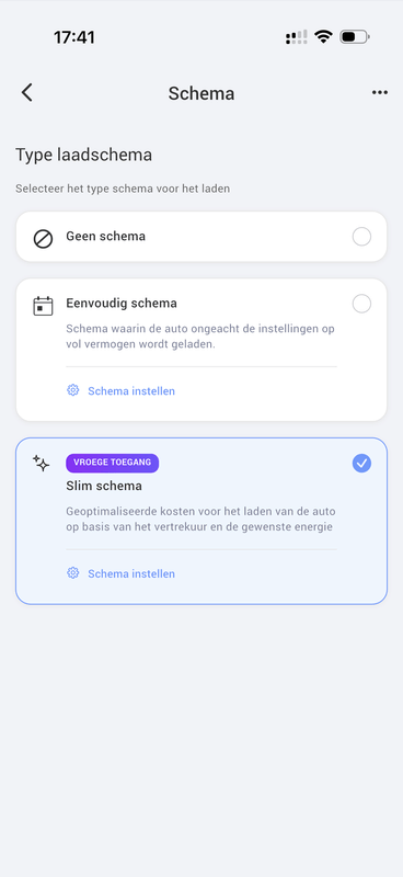

Vanaf december 2025 heb ik een SolarEdge ONE EV pro lader hangen en helaas nog geen lokale loadbalancing samen met een OCPP verbinding naar een niet-SolarEdge backend. SolarEdge kent het probleem en is er volgens hun mee bezig maar een termijn willen ze nog altijd niet geven. Heeft er iemand informatie over wanneer de oplossing er is of heeft iemand zelf een oplossing gemaakt? (OCPP proxy?).

  • Miezie
  • Laatst online: 27-09 20:14
Miezie
Niet te moeilijk doen...
Afbeeldingslocatie: https://tweakers.net/i/NI0ZgyV82IzY3FtHJuzXM_lmbeU=/x800/filters:strip_exif()/f/image/C9doRGdPuYoNquGOFt5rpnGG.png?f=fotoalbum_large Incoming bij de EV lader. Ook is de backoffice bij mij van SolarEdge home naar het aangekochte wevo omgezet.
De app update kan het beta programma zijn, die backoffice wijziging zouden jullie ook wel moeten kunnen zien.

Miezie schreef op donderdag 11 juni 2026 @ 20:22:
[Afbeelding] Incoming bij de EV lader. Ook is de backoffice bij mij van SolarEdge home naar het aangekochte wevo omgezet.
Aha, er gebeurt wat! Ik zie het ook in de app zoals op jou screenshot. En net even gekeken op de EV lader setapp en staat nu inderdaad op Wevo, dat hebben ze dus kennelijk al remote gedaan. 2 weken geleden werkte opeens de ingesteld RF ID's niet meer, misschien kwam dat daar wel door.
Wel goed om te zien dat er beweging in zit :)
