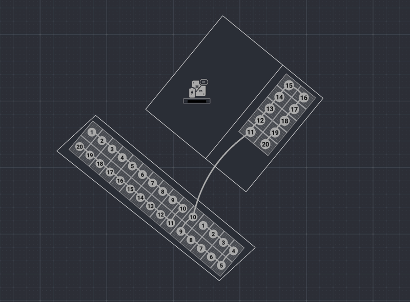

Hier even op in hakend.
Hoe zit het nou met maximale vermogen per string?
Wordt dit gewoon per totaal geteld of mag je rekenen met de maximale daadwerkelijke piek, dit ivm 2 dakvlakken.
Op dit moment worden op ons woonhuis 2 strings gebruikt.
Initieel is het opgezet als een 1 string met 30 panelen maar door de uitbreiding is het volgende gemaakt destijds:
2 strings van 20 panelen, waarvan 1 string 20x 300wp op zuid-west is en de 2e string is de overige 10 panelen op zuid-west en 10x 400wp op zuid-oost ( idee was om meer ochtendzon op dat dakvlak erbij te pakken).
gebruikte optimizers zijn 30x p370 en 10x p500 dus alles 60 volt max en dus clipping op die 10 uitgebreide panelen in de ochtend.
Nu heb ik er over gedacht om alles op het woonhuis naar 1 string te brengen alleen ga ik dan volgens mij officieel over het maximale string vermogen voor de homehub10k.
ik kom dan op 13000Wp totaal namelijk

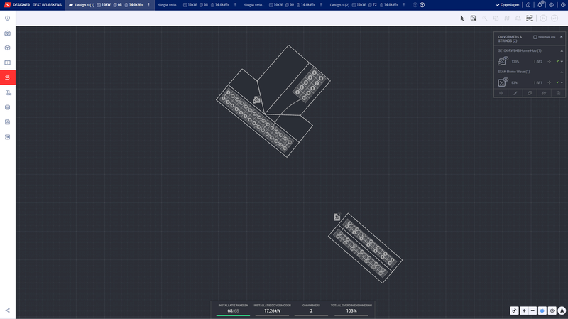

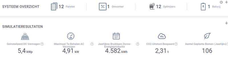

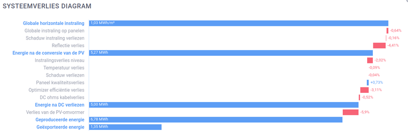

de huidige situatie is dus als volgt:Afbeeldingslocatie: https://tweakers.net/i/A19_dvjTax37CaeS68fQsu0qYkY=/800x/filters:strip_exif()/f/image/faUTBO43YDegwW7AINt1d7po.png?f=fotoalbum_large

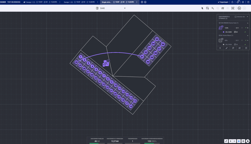

Als ik hem in de designer gooi, krijg ik iig geen meldingen dat stringvermogen te groot zou zijn.

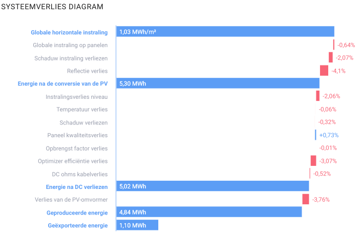

Afbeeldingslocatie: https://tweakers.net/i/8GItLKbu0cUA-J6SFUfYcuT_jOY=/800x/filters:strip_exif()/f/image/zqTUtB2wPj1fQ66ffsGivyNR.png?f=fotoalbum_large
Oja, en de optimizer clipping tot ongeveer 10 uur in de ochtend gisteren, terwijl het echt wel een zonnige dag was ;) Blauwe lijn is een 400wp paneel op ZO en de paarse een 300wp paneel op ZW.
Afbeeldingslocatie: https://tweakers.net/i/cv-Z5V6QC4cXxBz-axAzut_knB8=/800x/filters:strip_exif()/f/image/e1e9zTwuJC3y7B8k5b6eyj8p.png?f=fotoalbum_large

Roger Beurskens schreef op woensdag 27 mei 2026 @ 07:18:
Het gaat niet om het aangesloten piekvermogen maar om het continue vermogen door de string. Voor een string aan een 3-fase omvormer is dat maximaal 11250W. Je 10 kW omvormer beperkt het stringvermogen tot 10 kW. Dus geen probleem, ongeacht het aangesloten piekvermogen.
Die 11250W is de maximale stroomsterkte van een optimizer (15A) maal de nominale bedrijfsspanning van de omvormer (750V). Meer kan een string nooit leveren.

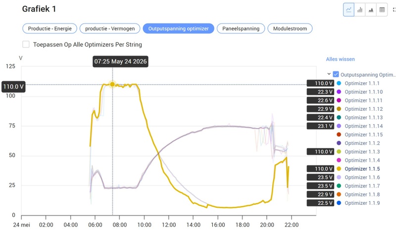

@Roger Beurskens Om met daadwerkelijk te mogen rekenen moet je Designer gebruiken. Anders STC.
Met de caveat die @ZwarteIJsvogel al benoemd: Als de omvormer niet voldoende zwaar is dan mag je meer aansluiten.
Hoe helderder, hoe erger clipping gaat zijn.

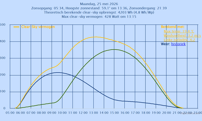

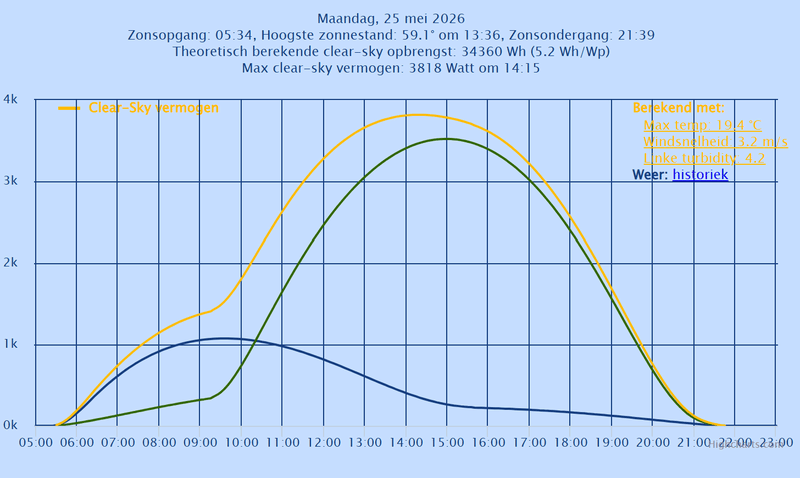

Zonlicht heeft 2 componenten: directioneel en diffuus. Difuus is het enige waar panelen die niet in de zon liggen stroom uit halen.
Hoe helderder, hoe lager het percentage diffuus, hoe meer clipping: want minder hulp van de niet beschenen panelen.
[ Voor 58% gewijzigd door Ronald op 27-05-2026 07:53 ]

Blijft interessant onderwerp.
Voor mijn gevoel is het bij ons echt een randgeval met de omvormer die we hebben en hoe de panelen liggen en dan nog icm de thuisaccu.
Want die 10k is wel gecapped aan de AC kant maar zou dan wel hetgeen wat meer is dan die 10k de accu in kunnen duwen als ik het me goed herinner.
echter met 2 strings kan dat, bij 1 string loop je dan tegen de max string stroom aan.

Ah, Accu kan invloed hebben op de caveat omdat je dan meer dan 10kW uit de string kan trekken (10kW AC + 5kW accu)
Haal je de accu er uit, dan krijg je waarschijnlijk geen stringvermogenwaarschuwing.
  • Roger Beurskens
  • Laatst online: 17:53
Ronald schreef op woensdag 27 mei 2026 @ 08:14:
ik heb met accu ook geen melding daarover. haal ik de accu weg, veranderd er niks.
Dus in beide gevallen geen stringvermogen melding.

Roger Beurskens schreef op woensdag 27 mei 2026 @ 08:04:
Dan krijg je denk ik string clipping. In het Designer rapport staat bij de simulatieresultaten ook het maximale DC-vermogen. Wat staat daar voor de beoogde situatie?

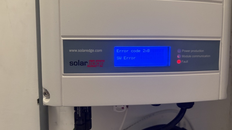

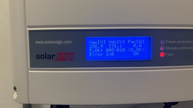

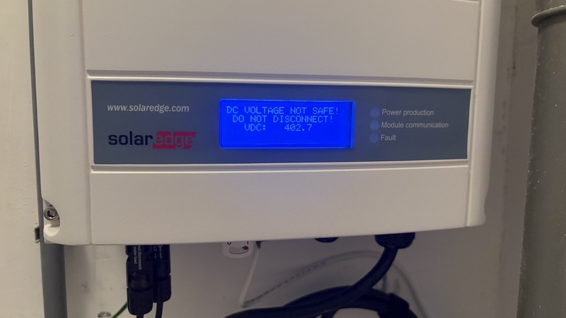

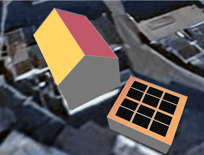

Helaas is denk ik vanochtend mijn SE2200 overleden. Bij inschakelen maakte hij al een geluid wat ik nog nooit had gehoord, maar had dit geluid niet meteen gekoppeld met mijn omvormer. Maar kwam er achter dat ik geen opwekking had, en via modbus zag ik af en toe status 7 voorbij komen die ik ook nog nooit had gezien. Maar even naar de ruimte gelopen waar de omvormer hangt en bij het openen van de deur wist ik al genoeg. Sterke geur van doorgebrande elektronica, en error code 2xB met ook een rood brandend Fault lampje.
Heb de installateur gecontact en hopelijk komen ze snel met een oplossing. Ik heb nog iets meer dan 2 jaar productgarantie, dus even afwachten.
Op het dak liggen de P300 optimizers. Weet iemand met welke omvormers deze ook compatible zijn?
Afbeeldingslocatie: https://tweakers.net/i/VpwHjUONcHb5t_K_4dYFcgxVri4=/800x/filters:strip_icc():strip_exif()/f/image/z7M42GH9p5iggN5GCAM1iv7T.jpg?f=fotoalbum_large
Afbeeldingslocatie: https://tweakers.net/i/_KaQvvJwI6UIfv0gVyDzgXYjsoA=/800x/filters:strip_icc():strip_exif()/f/image/Ayb0H994IppebW7JuAZhzKkT.jpg?f=fotoalbum_large
Afbeeldingslocatie: https://tweakers.net/i/gVkVihfyIzG1LppkYRaOGsUoqCc=/800x/filters:strip_icc():strip_exif()/f/image/0AavkswR5B3KkCxDh5BW08K3.jpg?f=fotoalbum_large
[ Voor 47% gewijzigd door adjego op 27-05-2026 08:46 ]

ZwarteIJsvogel schreef op woensdag 27 mei 2026 @ 08:29:
Ja dat verwacht ik dus ook.
Zelfde als toen op m'n garage, gewoon panelen erbij is de oplossing bij meerdere dakdelen.
Zal dadelijk even kijken in de designer

adjego schreef op woensdag 27 mei 2026 @ 08:38:
7 = I_STATUS_FAULT (niet verrassend).

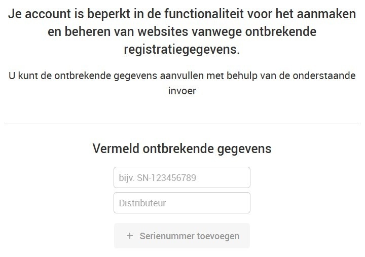

Ik las ergens dat je soms de voorloop-0 moet toevoegen aan de serienummer, nadat ik dat toegevoegd had werkte het wel.
Nu krijg ik deze melding: “Je account is in afwachting van goedkeuring. Gedurende deze periode is de functionaliteit voor het aanmaken en beheren van uw account beperkt.”
Heb meteen een support case ingeschoten, nu afwachten..
Waarom schiet je dan support in? Er staat toch gewoon dat je even moet afwachten?

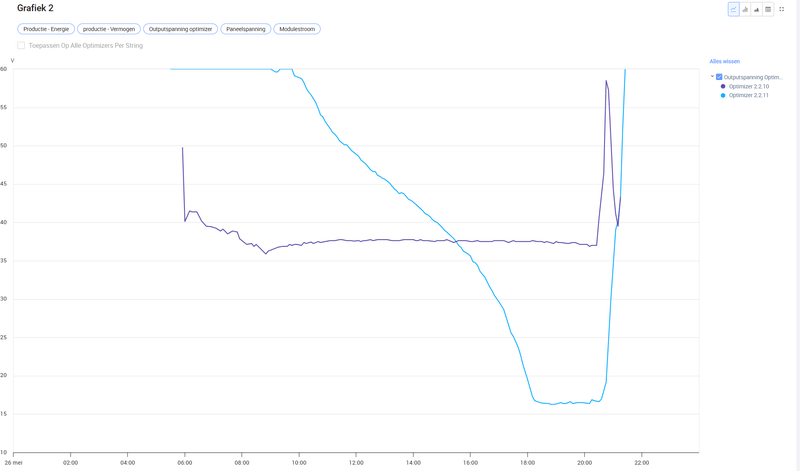

  • iheadshoty
  • Registratie: Juli 2025
  • Laatst online: 02-06 21:08
Ronald schreef op zaterdag 30 mei 2026 @ 08:15:
@iheadshoty kun je een optimizer spanning grafiek van alle panelen posten op een van de recente parabool dagen?
Zeker! Hieronder de gegevens van 25 mei (dag met mooie parabool).
Het 'knikje' in de parabool tussen 08:00-10:00u is m.i. door het clippen.
Ik begrijp dus dat het waarschijnlijk 10 panelen in totaal worden, dus 5 erbij.
Tenzij jullie hieruit andere conclusies trekken. Ik zal nog eens wat proberen te puzzelen in de Desinger.
Dank voor het meedenken!
Afbeeldingslocatie: https://tweakers.net/i/KHTTPPZ0Z2qij-Cr6d9iYyypqHE=/800x/filters:strip_exif()/f/image/xF3gtFgjPXgEG55v10bbd9zx.png?f=fotoalbum_large
Afbeeldingslocatie: https://tweakers.net/i/jWJzkg6HLz7SClZ9VEMGd8ZT0T4=/800x/filters:strip_icc():strip_exif()/f/image/FqQEtTq8jWHBxZzVRDHtbH08.jpg?f=fotoalbum_largeAfbeeldingslocatie: https://tweakers.net/i/WfOFcIys7_oa61Bcb9c_2WvUz74=/800x/filters:strip_exif()/f/image/wqXVDM5uMMcCJm8GgM1JoPB4.png?f=fotoalbum_large
[ Voor 11% gewijzigd door iheadshoty op 30-05-2026 11:33 ]
  • Ronald
  • Laatst online: 21:28
Leg de 2 losse en gezamenlijke curves uit Thomas Berger pvcalc eens over de grafiek van SE.
Dat geeft je een visuele indruk van ontbrekende opbrengst (=oppervlakte die “leeg” blijft in de SE )
Moet even nadenken hoeveel je minimaal nodig hebt. Maar ik denk dat je het gaat zien in de huidige designer die het verlies per paneel nu weergeeft… dus sluit er steeds een extra aan.
  • iheadshoty
Ronald schreef op zaterdag 30 mei 2026 @ 10:58:
Heb 'm erbij gezet (onderste grafiek). Binnenkort dan maar eens designen.

Ronald schreef op zaterdag 30 mei 2026 @ 11:49:
@iheadshoty oops, realiseer me nu pas: kun je de pvcalc doen met 1 paneel per richting?
Afbeeldingslocatie: https://tweakers.net/i/HnUQiqlgTEDQdPfRZCiP907IDok=/800x/filters:strip_exif()/f/image/6Ycw4w52N67WnKGlTAZRnS65.png?f=fotoalbum_large
Jazeker!
  • Ronald
Je maximale opbrengst verschil is ruwweg factor 10 zo te zien. Je huidige systeem lijkt maximaal factor 4 en een beetje te kunnen.
750(V) - n x 110(V) = 10 x 11(V)
10 panelen zuid, n panelen noord. 11V per zuid optimizer vanwege factor 10
Met 6 zou je dus al in theorie van de clipping af moeten zijn. Maar meer is altijd beter.
@teacher double check?

Hmm, ik heb ook problemen om in de apps mySolarEdge en SolarEdge te komen.
Ik krijg de melding "you're still signed in. Sign in again?" Maar daarna blijft hij hangen.
Als ik op mijn desktop probeer in te loggen kom ik hier terecht met deze melding:
online https://monitoring.solaredge.com/one#/no-serial
Afbeeldingslocatie: https://tweakers.net/i/CCuhTqUH392PZG3t3hiEWZcLJ-4=/fit-in/4920x3264/filters:max_bytes(3145728):no_upscale():strip_icc():strip_exif()/f/image/AYloSTmSOKg8Da8ohJJkViv7.jpg?f=user_large
Ik heb geprobeerd hier het SN in te vullen wat op mijn omvormer staat, maar dan krijg ik de melding dat het ongeldig serienummer is.
Mijn systeem is 6 jaar geleden geïnstalleerd door solar-bouwmarkt.nl.
Ik zie op de laatste pagina's ook andere mensen die er problemen mee hebben, maar het is mij niet duidelijk of dit hetzelfde is en/of naar welk support email van Solaredge iets moet sturen en/of wat ik zelf nog kan doen.

Ronald schreef op zondag 31 mei 2026 @ 11:55:
Heb je hem al in designer kunnen zetten, @iheadshoty ? Die geeft clipping nu op paneel niveau.
Helaas, kan niet (meer) in Designer:
Public Access Deprecated
Public access has now been discontinued.
Please contact your installer if you require further assistance.
Of op een andere wijze deze melding:
INLOGGEN NIET BESCHIKBAAR
Inloggen is tijdelijk niet beschikbaar, probeer het later opnieuw
Terug naar inloggen
Die is wel interessant. waar zit dat ergens verstopt?
en werkt het ook op bestaande designs?

  • Roger Beurskens
Ronald schreef op zondag 31 mei 2026 @ 20:12:
@Roger Beurskens ik zit op mobiel, dus designer is niet gebruiksvriendelijk nu, maar in de string design module als ik me niet vergis
ahh, dan kijk maar een keertje als je tijd hebt.
Ik heb even gekeken en kon hem niet vinden:
Afbeeldingslocatie: https://tweakers.net/i/AzFuX9yZ8dw3k5NFpOrf7w3xb6o=/800x/filters:strip_exif()/f/image/eBwHiMS1FOOZRfa9tQqQfDA3.png?f=fotoalbum_large
PVE install Midden Limburg: https://pvoutput.org/intraday.jsp?id=102722&sid=90342

  • Ronald
@rube Heb je al serie nummer optimizer geprobeerd?
@SvenHazejager Ik heb echt geen idee :(
En ik heb een simulatie gedaan voor @iheadshoty: Ronald in "Het grote SolarEdge topic"
Het systeem simuleert met slechts 0,29% verlies (10+5), wat wel de kracht van de 110V optimizer laat zien voor SolarEdge systemen. Hij geeft ook geen waarschuwing in de string designer (Wel met 4 op NO).
Het nadeel van de optimizer op dergelijk hoge uitgangspanning (naar string) is ook duidelijk: 3% verlies op de optimizers (Dat is omzetting, niet clipping)
De simulatie met alleen ZW geeft zelfs nog meer verlies op de optimizers (3,5%), dus de clipping op NO wordt waarschijnlijk goedgemaakt door de lagere optimizer verliezen van deze extra panelen in de string.
De ZW panelen doen 461kWh/paneel. De NO panelen doen 234kWh/paneel zonder clipping, met vrij veel verlies op de omvormer vanwege relatief hoog vermogen omvormer (3% alleen ZW, 5% alleen NO)
Opbrengst 10+5 5858 kWh: Met 249kWh/paneel meer dan de 234lWh/paneel theoretisch extra. (Door hogere efficientie).
10+6: 6128kWh (+270kWh voor het 6e paneel)
10+7: 6382kWh (+258kWh voor het 7e paneel) en meer ongeveer gelijke waarde.
In de praktijk zijn de verliezen erger dan de theorie... maar hoeveel is lastig hard te maken...
Met maximaal 2 extra verwacht ik dat het systeem in elk geval technisch goed zal draaien... maar durf weinig te zeggen of het financieel rendabel is.
  • rube
  • Laatst online: 20:59
Ronald schreef op dinsdag 2 juni 2026 @ 15:23:
Dankje! Ik heb een serie nummer van 1 optimizer toegevoegd en nu krijg ik de volgende melding op de website:
En via de email ontvangen:
Uw registratie bij het SolarEdge Monitoring platform wacht op goedkeuring.
U ontvangt binnen 72 uur de aanmeldingsbevestiging per e-mail.
Even afwachten of dat ik nu weer toegang krijg zoals ik dat altijd had (inclusief historie en volledige installatie?).

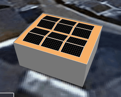

Slimme heren,
Inmiddels heb ik een offerte ontvangen voor een SolarEdge systeem.
12x Zonnepanelen+optimizers en 3x batterijmodule voor totaal 13.8kWh.
De panelen komen te liggen op een plat dak in een semi oost-west opstelling.
Afbeeldingslocatie: https://tweakers.net/i/xwAPnxFIS2Vce3SOf1lGCcNQWyA=/fit-in/4000x4000/filters:no_upscale():strip_exif()/f/image/Sfa8ROTTwWs3uHp0qrG2nAos.png?f=user_large
Afbeeldingslocatie: https://tweakers.net/i/xW-V9aMPOMBylBwVh3-zsRC0-Nc=/fit-in/4000x4000/filters:no_upscale():strip_exif()/f/image/qkg41qr3V7bItXevO2UZl8PU.png?f=user_large

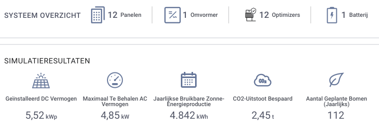

Hierbij heb ik alleen paar vragen waar ik jullie expertise zoek.
Overdimensionering & systeem verliezen
Deze staat nu als 48%, maar wat houd dit nu in, en moet ik hier ergens rekening mee houden?
Afbeeldingslocatie: https://tweakers.net/i/7xYYeLUigwPW1cLA7qgVqb8Ixqk=/fit-in/4000x4000/filters:no_upscale():strip_exif()/f/image/Uhw9uoXvDwfIheAFpuLEHp8u.png?f=user_large

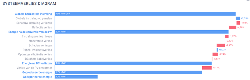

Systeem verliezen
Daarnaast word er in de topicstart een opmerking gemaakt over systeemverliezen en gelinkt naar een document waarin "Yield Factor" als iets is om in de gaten te houden.
De uitdraai van systeemverlies diagram heb ik ontvangen van de installateur en ziet er als volgt uit.
Is hier nog iets vreemd in te zien of puntje ter aandacht?
Afbeeldingslocatie: https://tweakers.net/i/zZFjW9GNiAfUBkDlXaLVpkuSLZs=/fit-in/4000x4000/filters:no_upscale():strip_exif()/f/image/jvEWU6LKRbPyUG9HKiP45s6l.png?f=user_large
Laadpaal
Nu wil ik ook nog een laadpaal. Deze is ook meegenomen voor de SolarEdge ONE EV Charger Pro.
Hoe doen mensen declaratie naar de werkgever voor de geladen kWh van de leaseauto?
Ik zat zelf te kijken naar TAP of E-Flux maar daar lijkt de SolarEdge paal niet ondersteund te worden.

@demonic SolarEdge 3-fase voelt geforceerd... In de basis draai je 4,5% extra verlies door de 650A's op hun tenen te laten lopen en een ernstig zware omvormer in te zetten ten opzichte van een enkelfase SE-systeem.
De opbrengst factor verlies is niet een probleem, tenzij je schaduw hebt... want er is 0 schaduwbeheerruimte... dus waarom überhaupt SE in zo'n geval.

demonic schreef op dinsdag 2 juni 2026 @ 22:57:
Kun je niet alle panelen op ZW leggen? Of is het dak daar te klein voor waardoor je schaduw van paneel op paneel gaat krijgen?
Dit betekent dat het maximale DC-vermogen 48% van het nominale AC-vermogen is. De omvormer is dus eigenlijk veel te zwaar. Maar er zijn zoals ik in mijn vorige post al schreef ook andere overwegingen bij het kiezen van een hybride omvormer.
SolarEdge gebruikt de term overdimensionering een beetje op een rare manier. Je zou denken dat je 48% boven de nominale capaciteit zit, maar dat is dus niet zo (dan zou er 148% staan).

ZwarteIJsvogel schreef op woensdag 3 juni 2026 @ 05:54:
Ik denk dat je anno 2026 anders tegen sommige zaken aan moet kijken. Een werkbaar systeem (ken je eisen!) is belangrijker dan een paar procent efficiency.
Dat hoor ik, daarom moet de vraag zijn of SolarEdge wel de juiste keuze is voor @demonic...
Een gemiddelde 3F string omvormer heeft met Trina Vertex S+ beter schaduw beheer en betere efficiëntie... en daar zijn ook accu systemen en backup mogelijkheden.
ZwarteIJsvogel schreef op woensdag 3 juni 2026 @ 07:34:
Dat is de enige manier dat SE te overwegen is; je wordt nog steeds gedwongen naar s650a vanwege de 12 panelen, maar ze gaan duidelijk minder hoog in de spanning zitten.

  • demonic
  • Laatst online: 04-10 00:32
Ronald schreef op woensdag 3 juni 2026 @ 00:33:
Aan het eind van de dag hebben we shaduw van het huis. daarvan is de nok van het dak 7.5 meter hoog.
Afbeeldingslocatie: https://tweakers.net/i/c-BEPTGtuv2hYRET4CCWmSwqWLU=/fit-in/4000x4000/filters:no_upscale():strip_exif()/f/image/PQZSVHiYAXE0t5Fcq62rFJwv.png?f=user_large
In het systeem zijn 3 accumodules gepland. Dat is voor een gemiddelde woning in Nederland te veel, tenzij je plannen hebt om later een backup interface te installeren [...]
We hebben inderdaad een backup interface. En mijn energie verbruik in mijn (huidige) appartement zit al op 5800kWh, hierbij is het nachtverbruik (vanaf 18:00 - 08:00) ongeveer 7kWh. Daarmee krijg ik al bijna de 2 modules leeg in een nacht.
Daarnaast gaan we in deze (nieuwe) woning ook inductie koken en in de toekomst verwacht ik nog airco/warmtepomp te installeren.
Op dit moment is de accu iets groter als nodig is ~5kWh te groot. Maar dat is een stukje voor de toekomst & die kan ik altijd weer gebruiken om de auto s' nachts op te laden (in de zomer).
Het dak is niet heel groot. Plat dak is ongeveer 7meter bij 6meter.
Ik ben geen held in de SolarEdge designer, maar heb geprobeerd ze op zuidwest te leggen. Met een hellingshoek van 3 graden. Daarbij lijkt de opbrengst weinig te verschillen (klein beetje slechter). (maar mogelijk dat ik een foutje ergens maak)Afbeeldingslocatie: https://tweakers.net/i/7mkUfrIx5TXRy8CkQO4W1hLbhhI=/800x/filters:strip_exif()/f/image/WA4FcI6DLbhJ7cMupCkHelQi.png?f=fotoalbum_large Zuid-West Note: de getallen komen niet overeen met die van de installateur. Hieronder de Noordoost en Zuidwest opstelling zoals ik zelf in elkaar heb geklikt.
ZuidWest-NoordOost
[...] De omvormer is dus eigenlijk veel te zwaar. Maar er zijn zoals ik in mijn vorige post al schreef ook andere overwegingen bij het kiezen van een hybride omvormer.
SolarEdge gebruikt de term overdimensionering een beetje op een rare manier. [...]

@demonic je kunt de huizen om je heen tekenen. Trek ze tot juiste dakhoogte en ze zullen gebruikt worden in de schaduw verliezen en ook de effecten op clipping.
3dbag geeft je voldoende nauwkeurige hoogtes
  • demonic
Ronald schreef op woensdag 3 juni 2026 @ 21:54:
Gedaan, ik zie de jaaropbrengst ("Geproduceerde energie") nu voor beiden ~130kWh lager worden.
Voor de NO-SW nu 4.87-4.74MWh opstelling en voor de SW 4.67-4.54MWh opstelling.
De impact van van de shaduw lijkt dus mee te vallen.

demonic schreef op woensdag 3 juni 2026 @ 21:51:
Ik zie daar een dak waar ook panelen op kunnen (tenzij er een grote dakkapel in komt).
Ik neem aan dat hier een '1' mist. De gebruikelijke hellingshoek van panelen die landscape liggen is 13 graden.
Bedankt voor de uitleg. Hier had de installateur ook al gezegd dat 10kW eigenlijk te zwaar is en 8kW beter past. Maar dat dit nog aan mij was om te bepalen. Ook ivm de backup interface/batterij.

ZwarteIJsvogel schreef op donderdag 4 juni 2026 @ 05:34:
Eigenlijk niet echt overwogen. Het is echt enorm hoog dat ik bv. niet de panelen zou willen/kunnen schoonmaken daar. En de garage met plat dak is dan een hele simpele oplossing.
Er zouden volgens designer daar effectief ook 10-12 panelen kunnen liggen. Maar de hoeveelheid PV productie is dan wel echt gigantisch, richting de ~9,5MWh. Enige manier om dat beetje realistisch te kunnen verbruiken is door het meteen in de EV te gooien (vaak niet mogelijk) of nog een grotere accu te nemen, zodat ik het s'nachts uit de accu in de EV kan stoppen..
Vond de 3° al laag, maar wist niet wat gebruikelijk was. Nu gecorrigeerd naar 13°. De productie word iets lager met 10cm ruimte tussen panelen. Met 15cm word het al beter.
Dan gaat de productie van 4.54MWh (3°) naar 4.41MWh (13°-10cm) of 4.64MWh (13°-15cm).
De orginele NO-SW opstelling lijkt volgens de designer nog steeds hoger te zijn met 4.74 MWh.

@demonic Gebruikelijke legsystemen zijn 13 graden portrait, 10 graden landscape.
Tussenruimte minimaal 30cm.

Ronald schreef op donderdag 4 juni 2026 @ 23:39:
Ik volg @ZwarteIJsvogel even niet met welk dak bedoeld wordt op die foto :?
Bedankt! met 30cm tussenruimte liggen de panelen op de dakrand. Dan word het aantal panelen nog lager.
Dit dak bedoeld Ijsvogel verwacht ik.
Afbeeldingslocatie: https://tweakers.net/i/4_VSagv42UKOiVBXamCYhrD1Jp0=/fit-in/4000x4000/filters:no_upscale():strip_exif()/f/image/H7rIiDBqXEjtbpjaRMNZZvOq.png?f=user_large
  • Ronald
Sorry, @demonic, dat is bij rij-op-rij opstelling ("Zuid"). O-W mag zo krap als legsysteem toe laat.
Op hellend dak is schoonmaken eigenlijk niet nodig. Regen spoelt het voldoende schoon.
Ik heb zelf alles op 13 en 10 liggen, en ik maak ze misschien eens in het jaar een keer schoon... het meeste spoelt er wel af, maar er blijft wat zooi in de rand liggen.
De winteropbrengst van dat hellende dak zou wel eens behoorlijk beter kunnen zijn.

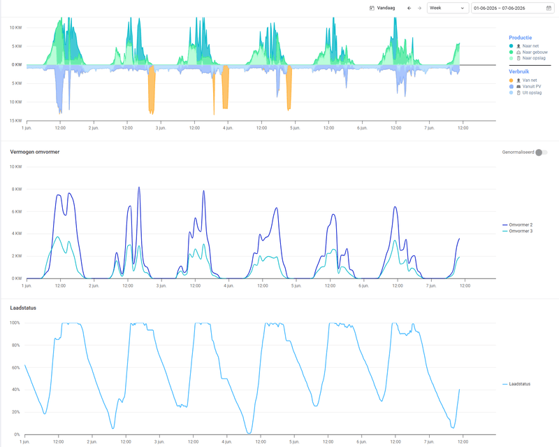

Goedemorgen Allen,
Ik zou graag de kenners hier onze situatie voor willen leggen. Als ik beter een apart topic aan kan maken hoor ik het graag.
De situatie is als volgt;
Oude woonboerderij, 3x25A aansluiten, waarbij vanuit de hoofdgroepenkast een onderverdeling wordt gemaakt die vertakt naar de schuur en het oude ‘achterhuis’. Zowel het achterhuis en de schuur hebben hun eigen groepenkast, beide 3 fasen. Van het voorhuis zitten de groepen in de groepenkast van het voorhuis. Boomstructuur wordt dat ook wel genoemd las ik ergens?
Op de groepenkast van de schuur zijn onze zuidegerichte zonnepanelen aangesloten, 24x 345Wp met P370 optimizers, totaal 8280 Wp. Wij hebben een SolarEdge Se7k omvormer.
Daarnaast nog 4 stekker paneeltjes (AP Systems) van max 800 Wp per stuk, op het oosten.
De jaaropbrengst van de 24 panelen ligt rond de 9000kWh. Van de stekkerpaneeltjes heb ik nog geen jaar aan data. Ons eigen verbruik is ook zo rond die die 9000 kWh. Uiteraard veel opwek in de zomer die niet benut wordt en in de winter verbruiken wij het nodige uit het net.
Om meer onze zelfopgewekte stroom te gebruiken, hebben wij vorig jaar enkele HomeWizard plugin batterijen gekocht. Ons directe verbruik is sterk verbeterd. Wij zagen echter wel dat wij aan de 10,8kWh van de batterijen op veel momenten niet genoeg hadden. Vooral in de “shoulder seasons” ging er toch nog redelijk wat terug het net op en kwamen wij de nachten niet door. De batterijen hebben wij als proef aangeschaft. Leerzaam dus. Met die kennis zijn wij gaan kijken naar een “regulier” Thuisbatterijsysteem. Bij voorkeur naadloos aansluitend op de bestaande SolarEdge installatie. Wij hebben ons inmiddels aardig verdiept en hebben wel zo’n idee wat wij willen.
Wij willen in ieder geval zo’n 20/25kWh capaciteit, noodstroomvoorziening, alles in dezelfde app, bij voorkeur zo optimaal (qua verliezen) mogelijk en de batterij in de schuur. Alle ruimte daar en minder brand risico.
Zelf kwamen wij erop uit dat wij dan een Home Hub 48V omvormer nodig hadden (de vraag is even of dat de 8kW of misschien zelfs de 13kW als wij nog uit willen kunnen breiden) en 5 4,7kWh SolarEdge thuisbatterijen. Belangrijkste hierin is begrepen wij, dat de P370 optimizers cruciaal zijn bij de noodstroomvoorziening en of de panelen dus ook bruikbaar zijn als er een storing is. Dat zou alleen kunnen als wij binnen SolarEdge blijven qua apparatuur begreep ik. Uiteraard moet er de aanpassing in de hoofdgroepenkast voor de noodstroomvoorziening gedaan worden. Ook is de kabel tussen de huidige omvormer en de groepenkast te licht met 5g2,5mm2. Die zal verzwaard moeten worden. Tussen de hoofdgroepenkast en de groepenkast in de schuur ligt een 5g6mm2 (minstens).
Verder volgens mij weinig geks.
Met deze vraag hebben afgelopen week enkele erkende en gecertificeerde SolarEdge installateurs benaderd. Van 1 hebben wij al reactie en die hebben wij uitgebreid gesproken. Dat was een verhaal wat wij niet verwacht hadden. Deze begon direct over het plaatsen van een SigEnergy omvormer en een SigEnergy thuisbatterij, en raadde SolarEdge af. Toen wij uitlegden dat we P370 optimizers hadden die er voor zover wij begrepen voor zorgden dat we binnen de SolarEdge producten lijn moesten blijven, gaf hij aan dat dat niet hoefde, het kon gewoon. Na enig doorvragen bleek dat dat kon, omdat ze de P370 optimizers eraf gingen halen. Dat lijkt mij echt heel raar, die optimizers doen hun werk al 6 jaar goed. Het verschil tussen de beste en slechtste panelen zit rond de 10% door schaduwen. Als de Optimizers eraf gaan, dan gaat onze productie omlaag volgens mij, doordat dan de productie van de hele string verlaagd wordt, in plaats van dat ene paneel. Daarnaast lijkt het mij ook een beetje kapitaalvernietiging om 6 jaar oude P370 optimizers eraf te slopen zodat er een SigEnergy sysreem geplaatst kan worden.
Mijn vraag; klopt mijn logica dat wij met de P370 optimizers redelijk gebonden zitten aan SolarEdge? En ligt het nou aan mij of is het echt wel bijzonder om voor te stellen die optimizers eraf te slopen zodat er een systeem van een ander merk geplaatst kan worden?

@MakeItSo de winst van de optimizers is zelden 10% voor gehele systeem… maar het verwijderen is een bak werk en kost dus een bak geld… dat is de achterdeur uit.
Binnen solaredge houden zit je nu beetje in spagaat… het lijkt technisch pas leuk te worden met de Nexis lijn. (Zie recente paar pagina’s)… maar er hangt een prijskaart aan.
Met AC-gekoppeld heb je lager rendement maar ook lagere investering. Deye lijkt op de Gen poort en solaredge in bedrijf te houden… dus dan wordt Balans energie (zie topic) een optie. (Heb ik zelf, solaredge nog niet op de Deye aangesloten, anderen wel)

Ronald schreef op zondag 7 juni 2026 @ 09:42:
Die 10% zal inderdaad niet gelden voor het hele systeem als de P370’s er nu af gaan, dat realiseer ik mij. Maar nu kan ik dankzij die optimizers het systeem monitoren en zie ik het redelijk op tijd als een paneel niet meer zou functioneren, waardoor het verlies beperkt blijft. En ik was er voorzichtig ook even vanuit gegaan, dat naar de toekomst toe, als de panelen ouder worden (nu 6 jaar), het verschil groter zal worden. Dus die 10% leek mij een mooi gemiddelde naar de toekomst toe.
Omdat ik echt wel de voorkeur heb om het zoveel mogelijk naadloos aansluitend te hebben zonder dat ik 3rd party apparatuur of software nodig heb, heb ik eigenlijk alleen naar SolarEdge gekeken. Ik voel er niets voor om te gaan experimenteren eerlijk gezegd. De Nexus lijn ga ik even bekijken. Deze en Balans energie ga ik even over nalezen hier.

  • Roger Beurskens
MakeItSo schreef op zondag 7 juni 2026 @ 10:01:
wellicht zou je kunnen kijken of je gebruik kan maken van de Solaredge actie voor de thuisbatterijen.
Dat zou je wellicht als "control vraag" kunnen stellen bij die installateur waarvan je al een voorstel hebt.
Binnen het Solaredge ecosysteem werkt het echt heel mooi zeker als je richting de nul op de meter wil (lees geen teruglevering).
Wij begonnen in 2018 met een 9kw (30 panelen) set op zuid-west op een SE12k5 omvormer.
Die lijkt oversized maar we hadden direct rekening gehouden met een eventuele uitbreiding.
Dit is zo'n beetje wat jullie nu hebben.
Wij hebben toen in begin 2022 op zuid-west 10 panelen erbij laten leggen om meer opbrengst in de ochtend te krijgen en dus ook breder gespreid over het jaar zelfvoorzienender te zijn aangezien we ook elektrisch met airco's ons huis vervangen.
Vorig jaar met de Solaredge actie de SE12k5 vervangen voor een Homehub 10K met 3 accu modules en inline meter waarmee we royaal zelfvoorzienend zijn van maart tot oktober buiten het opladen van de elektrische/plug in hybride auto al proberen we die zoveel mogelijk van het overschot overdag te laden.
De grootste uitdaging komt natuurlijk in de donkerdere maanden. tussen oktober en maart hadden we niks aan overschot om überhaupt de accu te laden buiten een enkele keer een klein beetje.
Daarom een paar maanden geleden besloten om een extra installatie op de garage te leggen, hier hebben we voldoende ruimte en dus 14 panelen op noord-oost en 14 panelen op zuid-west gelegd op een SE6k 3 fase omvormer.
IWowat heel de installatie is opgebouwd uit gebruikte/2e hands onderdelen biuten bekabeling, montage materiaal op het dak en een paar optimizers. De omvormer en alle panelen voor weinig op marktplaats gekocht en zelf gemonteerd waardoor die uitbreiding nog geen 1500 euro was voor dik 7kW aan panelen erbij.
Ook was dit dus niet voor de piek opbrengst maar voor meer capaciteti te krijgen op de slechtere momenten.
Oja, de home hub doet ook AC laden naar accu als er "overschot" is van de 2e installatie.
Ben trouwens wel benieuuwd wat jullie allemaal aan stroom verbruiken als je met 20/25kWh aan accu's nodig hebt om de nacht door te komen.. Zoals gezegd hebben wij 15kWh en hebben royaal over in de ochtend zelfs na mindere dagen de laatste week
Wij hebben bewust voor alles solaredge gekozen ivm de standaard integratieAfbeeldingslocatie: https://tweakers.net/i/r-1K_3YBa_Afe3pqBY1oN-Y_FfM=/800x/filters:strip_exif()/f/image/Qxphz3ubeZDvS4I2RyZbWpcI.png?f=fotoalbum_large
  • No Hands
  • Laatst online: 21:38
MakeItSo schreef op zondag 7 juni 2026 @ 09:28:
Ik pik even dit stukje eruit omdat ik die interessant vind, je hebt aan die 10.8kWh niet genoeg omdat je panelen meer opbrengen dan dat en je alles wilt opslaan? Maar dan zet je daarna neer dat je de nacht niet doorkomt, gebruik je in de nacht meer dan 10.8kWh dan?
