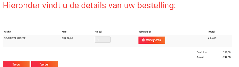

Ik heb zelf geprobeerd dit te doen via https://www.solaredge.com/nl/site-transfer. Ik heb alle gegevens ingevuld (serienummer, site-id etc).
Als ik dit wil doorvoeren, kost me dit 99 euro.
Afbeeldingslocatie: https://tweakers.net/i/U2kRZyFETxqNm2gtqX0y3Rd0_bs=/800x/filters:strip_exif()/f/image/eKfczrru3j1K5EvUhsj9Luam.png?f=fotoalbum_large
Is dit echt nodig? Is er geen andere manier? Iemand hier ervaring mee? Lijkt me namelijk onnodig duur dit.

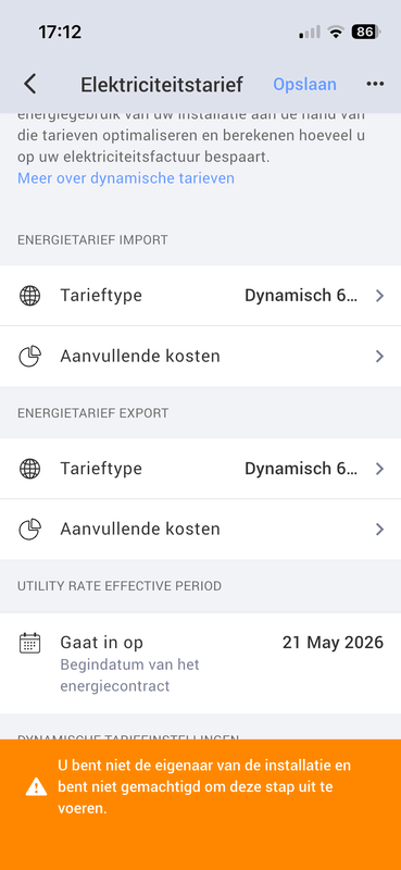

clodders schreef op donderdag 21 mei 2026 @ 17:01:
kijk eens goed in de app want het is wel mogelijk als je bij Elektriciteitstarieven goed invult.
Ga naar de site https://www.solaredge.com/nl/solaredge-one hier krijg je uitleg hoe je het een en ander kan instellen
Afbeeldingslocatie: https://tweakers.net/i/n3yol4HHMoYPKRo--WkFwyJaM1s=/x800/filters:strip_exif()/f/image/lt3GyOT1Uzl6dcJJkaytd4a8.png?f=fotoalbum_large
Ik krijg dit. Ook als ik NRO niet aanzet krijg ik die melding. Moet ik expliciet ook de tarieven handmatig invullen?

kevlar01 schreef op donderdag 21 mei 2026 @ 17:14:
Een update hierover: mijn installateur heeft mijn rechten aangepast en ik heb nu de instellingen aan kunnen passen zonder tussenkomst van SolarEdge.
Dit scheelt toch weer €99,-. Mocht iemand hier ook tegen aanlopen, probeer het dan dus eerst op te lossen met de installateur :)

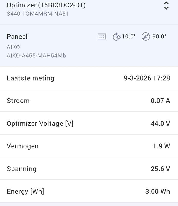

Kan hier iemand chocola van maken? Is dit een kapot paneel, een kapotte optimizer of een kabel die niet goed zit? Is dat te herleiden uit deze gegevens? Dank.

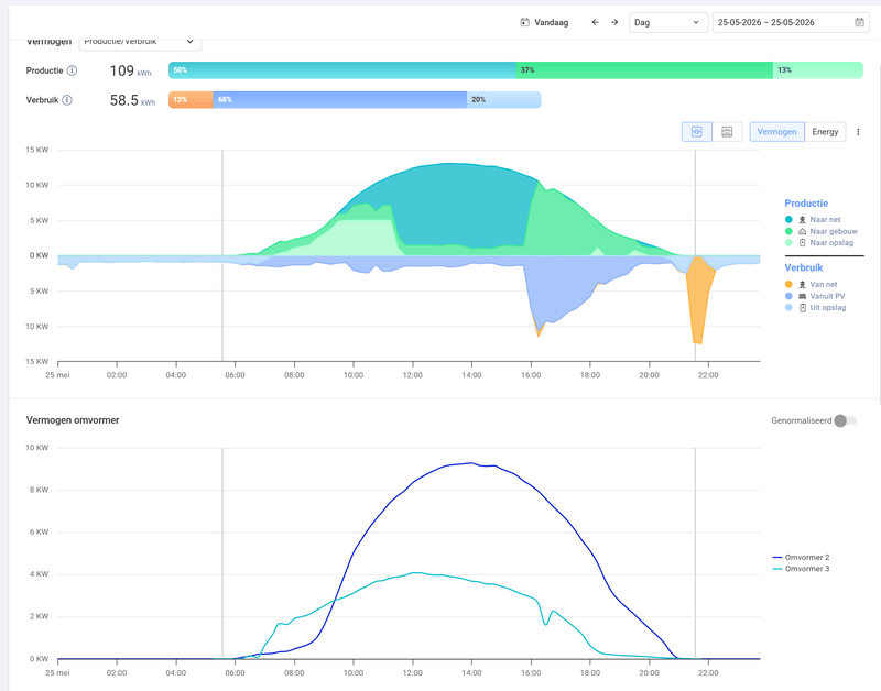

Jeetje. Wat is die export toch een bende. Zou het niet zo simpel moeten zijn als de grafiek groen is. Dan aan laten. Is de grafiek oranje dan uit….
Ik verander niets maar het gedrag is continue anders. Ben ik gek of werkt het elke dag anders?
  • janne_nl
  • Laatst online: 21:59
Lijkt vandaag weer eens prima te werken. Volledige export naar het net nu, de accu zal later nog wel vol geladen worden. Andere keren stond de power limit nu al aan.
Ik maak me er ook niet zo druk om, het gaat ook niet om honderden euro's he.
  • Ibus85
  • Registratie: Mei 2014
  • Laatst online: 12-06 09:11
Zou je een screenshot willen maken van jouw instellingen?
Ja. Relativering is terecht. Het gaat niet om honderden euro’s maar het is meer een ‘doe het dan goed’ verhaal.
  • janne_nl
Export instellingen staan op -0.13ct en 1% btw. Lijkt nu wel redelijk te werke. Tibber klant hier.

  • clodders
  • Laatst online: 16:57
BartFS schreef op maandag 25 mei 2026 @ 17:15:
Bij mij werkt NRO (i.c.m Time of Use) ook sinds een paar dagen niet meer goed. Additionele export kosten worden niet meegenomen.
Het zou fijn zijn als ze ergens communiceerden dat ze issues hebben of iets veranderd hebben!
Ook vandaag hetzelfde beeld om 10 uur 30 worden de zonnepanelen bij mij afgeschakeld naar 5 kW plus huishoudelijk gebruik. Op dit moment was de kale stroomprijs € 0,00. Om 15 uur 05 is de batterij vol en om 15 uur 15 wordt nog verder afgeschakeld naar alleen huishoudelijk verbruik.
Om 16 uur 30 is de kale stroomprijs € 0,05 per kWh en het komt systeem komt weer in zonder afschakeling.
