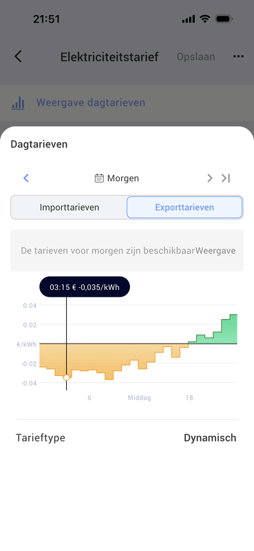

Stefannn schreef op maandag 11 mei 2026 @ 11:07:
Nou.. vandaag 11:00.....
Import staat op +0.108 euro, btw 0%
Export staat op +0.108 euro, btw 0%
Negatieve tarief optimalisatie staat op AAN
Als ik op "weergave dagtarieven" klikt dan staat export nu op -0.0004 euro terwijl het werkelijke tarief inclusief kosten en belasting 0.256 euro is volgens de zonneplan app.
Maar... panelen bijven AAN, zoals het hoort.
kortom:
Tarieven weergave heeft nog een bug.
Maar tezamen met de experimenten van gister concludeer ik dat de negatieve tarief optimalisatie nu werkt
Het  exporttarief in de SolarEdge app klopt bij mij.
Om 12.45 is de kale uur stroomprijs bij de ANWB € 0,12 per kWh
De bijkomende kosten incl. btw is voor mij € 0,132 per kWh
Dus € 0,12 - € 0,132 is €  - 0,012 per kWh
De SolarEdge app geeft om 12.45 uur een negatieve prijs van € -0,016 per kWh.
Het verschil kan mogelijk zitten tussen uur en kwartier prijs.

clodders schreef op maandag 11 mei 2026 @ 13:10:
Dat klopt dus niet.
die export prijzen krijg je gesaldeerd dus het moet zijn: € 0,12 + € 0,132 is €  + 0,252 per kWh
Afhankelijk van tibber/frank/zonneplan zal dat 1 a 2 cent schelen maar niet meer.
Check maar met de app van je aanbieder...
Je KRIJGT vanmiddag rond de 0.25 euro voor elke export kWh, er zit niks rond de 0.
Maar goed.... het PV afschakelen Daniel dimmen gaat nu wel goed.

Stefannn schreef op maandag 11 mei 2026 @ 13:33:
Dat klopt dus niet.
Het is naar net wat je wil weten.
Het negatief tarief wordt gebruik om de omvormer af te schakelen en kijkt niet naar saldering

clodders schreef op maandag 11 mei 2026 @ 13:40:
Je omvormer moet nu echt niet afschakelen.
En als je beiden opslagen op plus hebt staan dat doet die nu ook niet.
ONDANKS dat het op het tarieven plaatje met deze setting onder de nul gaat.
Daarmee wordt het negatieve tarief van de visualisatie dus NIET gebruikt om de omvormer af te schakelen:
- omvormer afschakelen gebeurt met een SolarEdge interne berekening
- tarieven plaatje (visualisatie) wordt (kennelijk) met een andere berekening gemaakt
Want het "door-de-nul" moment van beiden is verschillend.
Waarschijnlijk zijn het 2 aparte berekeningen:
- De berekening voor het PV schakelen gebeurt op de SolarEdge server. Dat is geen gokje maar een zekerheid want de inverter heeft geen opslag voor dynamische tarieven. Het gebeurt ook niet vanuit de app want het werkt ook als je de app afsluit.
- De berekening voor de visualisatie gebeurt wellicht in de app. Dat betekent dat de app de ruwe invoerdata krijgt en zelf de sommetjes voor visualisatie maakt. Dat is een gokje maar verklaart waarom er een verschil tussen visualisatie en schakelen is.

Stefannn schreef op maandag 11 mei 2026 @ 14:26:
Hoe je er ook naar kijkt, ik zie dat mijn systeem op basis van mijn instellingen op het juiste moment de juiste beslissingen neemt. Dit gebeurt op basis van een dynamisch contract, inclusief aanvullende kosten en met negatieve tariefoptimalisatie ingeschakeld.
Daarnaast staan beide opties voor opslag op “plus”. Bij “energietarief export aanvullende kosten” staat het vinkje aan, waardoor de gedefinieerde aanvullende kosten ook worden meegenomen in de importtarieven.
Hoe SolarEdge het systeem met deze instellingen exact aanstuurt, heb ik geen volledig inzicht in. Wel zie ik in de praktijk dat het systeem doet wat ik ervan verwacht.

clodders schreef op maandag 11 mei 2026 @ 15:01:
Klopt.
Het "doet" nu wat je verwacht.
Maar als je bij instellingen / elektriciteitstarief, en dan "links boven weergave dagtarieven" kijkt:
- dan zie je bij export het tarief inclusief opslag
- maar bij import het tarief exclusief opslag
beiden ex btw (want die staat op 0)
Maar beetje raar dat de visualisatie voor export INCLUSIEF opslag is terwijl die bij import ontbreekt.
Hij doet het wel.
Maar deze "anomalie informatie" is wel handig voor gebruikers die dit nog moeten instellen. Het zet je gemakkelijk op het verkeerde been.

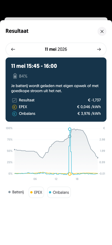

Goedemorgen deze koude morgen,
Ik draai sinds een week of twee weer op zelfconsumptie plus bij Frank energie.
Dit in combinatie met Solaredge panelen en batterij.
Nou zag ik gister dit gedrag waarbij ik een aantal euro verlies maak binnen 30 minuten, terwijl er zat beschikbaar was in mijn batterij, ik snap hier dus echt werkelijk waar niks van. Iemand enig idee wat hier de oorzaak van kan zijn?
[Afbeelding] [Afbeelding]
Frank heeft nog vele mysteries voor de meesten... Frank Energie Slim Handelen

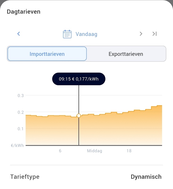

Stefannn schreef op maandag 11 mei 2026 @ 15:49:
Klopt.
Hij doet het wel.
Wat Solaredge ook niet goed doet is de berekening van het negatieve tarief inclusief BTW (na saldering relevant). Zij verminderen het negatieve bedrag met de BTW in plaats van dat dit er bijgeteld wordt. Dus het moet een groter negatief bedrag worden. Ik heb een ticket aangemaakt, maar kreeg een niet relevant antwoord terug. Hen nogmaals weer beantwoord met verzoek om een serieuze reactie. Overigens klopt mijn berekening met die van mijn energieleverancier en ik heb het nagevraagd bij de belastingdienst.

PeterH52 schreef op woensdag 13 mei 2026 @ 11:57:
Klopt. Daarom btw lekker op 0 zetten en alles exclusief btw laten gebeuren.

Mijn app geeft sinds enkele dagen bij weergave dagtarieven niet de juiste prijs aan, mogelijk is er een verkeerd land gekoppeld. Ook sinds enkele dagen werkt time of Use niet zoals verwacht mag worden.
Mijn systeem heb ik nu op Handmatige controle staan en werkt zoals ik het mag verwachten.

Omdat ik bij SolarEdge geen stap verder kom, heb ik contact opgenomen met mijn installateur. Hij geeft aan dat er meer problemen spelen. Via zijn eigen kanalen zal hij contact opnemen met de Nederlandse vertegenwoordiger van SolarEdge om de situatie voor te leggen. Daarbij heeft hij ook aangegeven dat hij de uitleg van SolarEdge niet goed kan volgen.
Het patroon van de dagprijzen in de app lijkt het meest overeen te komen met dat van Frankrijk en delen van Italië.

Gisteren het zelfde opgemerkt bij mijn systeem. Hij lijkt de “eigen verbruik maximalisatie” strategie te gebruiken bij de TOU modus.
en toen ik gisteren de export tarieven bekeek in de app snap ik het. Daar klopt niks van negatieve prijzen in de nacht. Dus heb een case aangemaakt
Afbeeldingslocatie: https://tweakers.net/i/RFhe7iM9VGP4v3ZJEOtKNcvfiug=/x800/filters:strip_exif()/f/image/PTROgDwUT1tcKaVOjML6LIhl.png?f=fotoalbum_large
