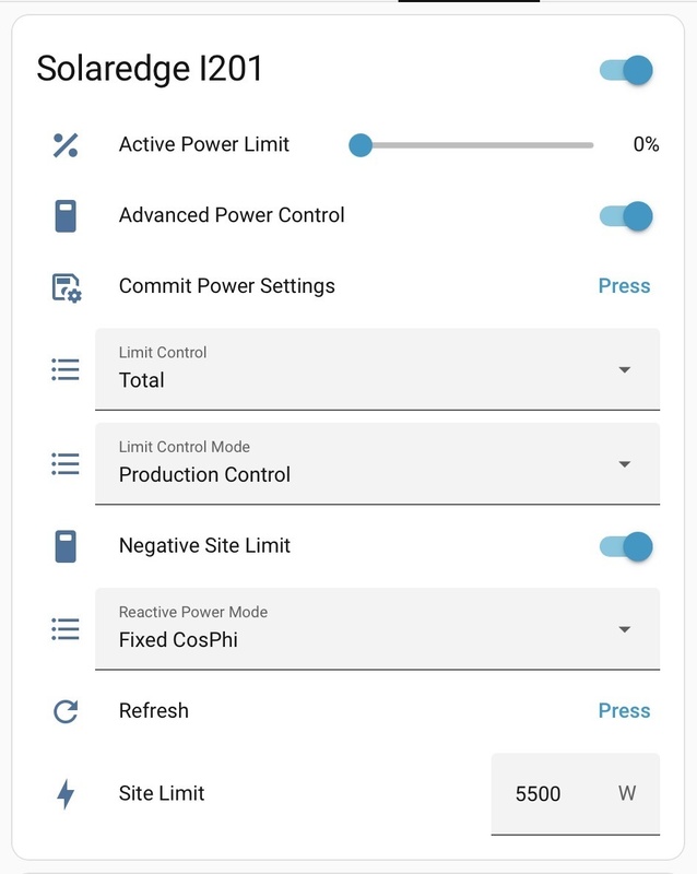

Het is me alleen niet helemaal duidelijk wat die optie precies doet (of zou moeten doen) ;) Als ik hem aanzet dan valt AC naar 0,00W, ongeacht wat ik bij Site Limit invul. Als ik hem uitzet en Site Limit op 100W zet gaat er AC ~91W uit.
Maar opzich ook een prima optie, dus feitelijk als ik de boel naar 0 wil krijgen:
  1. Zet Limit Control Mode naar Production Control
  2. Zet Negative Site Limit aan
  3. De waarde van Site Limit zelf maakt niet uit, kan op 0 (voor de vorm) of op 9999
En terugzetten:
  1. Zet Limit Control Mode naar Disabled
  2. Omvormer zet zelf Negative Site Limit weer uit en maakt Site Limit "unavailable"
Snap nog niet waarom die Active Power Limit zelf niet instelbaar is maar met bovenstaande lijk ik (net als Power Reduce) alsnog hetzelfde te kunnen bewerkstelligen. Weet alleen niet of hij Limit Control Mode / Negative Site Limit naar flash wegschrijft

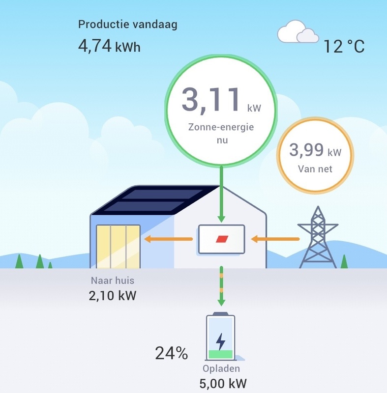

Voor een ieder die denkt dat de accu vol kletsen met grid stroom bij negatief een goed idee is met modbus en Home Assistant en de solar uit: dat werkt niet.
NRO aanzetten en dynamische prijzen instellen werkt wel. Werk het niet voor jou? Stuur dan een support ticket in bij SolarEdge. Ook met aanverwante klachten zoals wel of niet bij de juiste tarieven.
Home Assistant inschakelen is echt niet de oplossing…

Miezie schreef op vrijdag 1 mei 2026 @ 17:57:
Klopt, was mijn conclusie ook. Zie post vorige pagina. Je ziet heel even dat de PV uitgezet wordt en begint te laden vanaf grid maar dat duurt een paar seconden en dan springt ie weer terug.

Sypher schreef op vrijdag 1 mei 2026 @ 16:12:
En terugzetten:
Met site limit stel je de limiet van je netaansluiting in. Daarmee kun je dus (voor België) bijv het capaciteitstarief regelen.
Met active power control kun je een percentage regelen van de totale capaciteit die hij beschikbaar heeft, die klets je op 0 bij negatieve prijzen.
Eea staat keurig uitgelegd in documentatie van SolarEdge en van SolarEdge modbus multi. Lees die eerst voordat je op allerlei niet geëigende wegen je doel toevallig bereikt.
Voor alleen solar:
Limit Control op production control.
Active power control naar 0.
Limit control is per phase.
Voor solar en batterij:
Limit Control op Export Control (export/import meter)
De site limit kan je op 17250 zetten (230x3x25).
Ergo: alleen active power limit heb je nodig om die panelen te sturen. Hiervoor moet je volgens mij de standaard verborgen entiteit “Active Power Control”
aan hebben.
[ Voor 3% gewijzigd door Miezie op 01-05-2026 18:21 ]

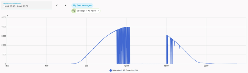

Mijn SE-systeem (omvormer, optimizers en inlinemeter) doet laatste dagen onverwachte dingen. Bij negatieve prijzen wel en niet afschakelen en soms alleen terugregelen tot verbruik op dat moment. Welke bedragen moet ik invullen bij NTO voor import en export? Momenteel heb ik €0,02 voor import en export met BTW op 0%. Energieleverancier is Zonneplan, maar laat verder niets door hen regelen. App versie 3.0.0 mySolarEdge.

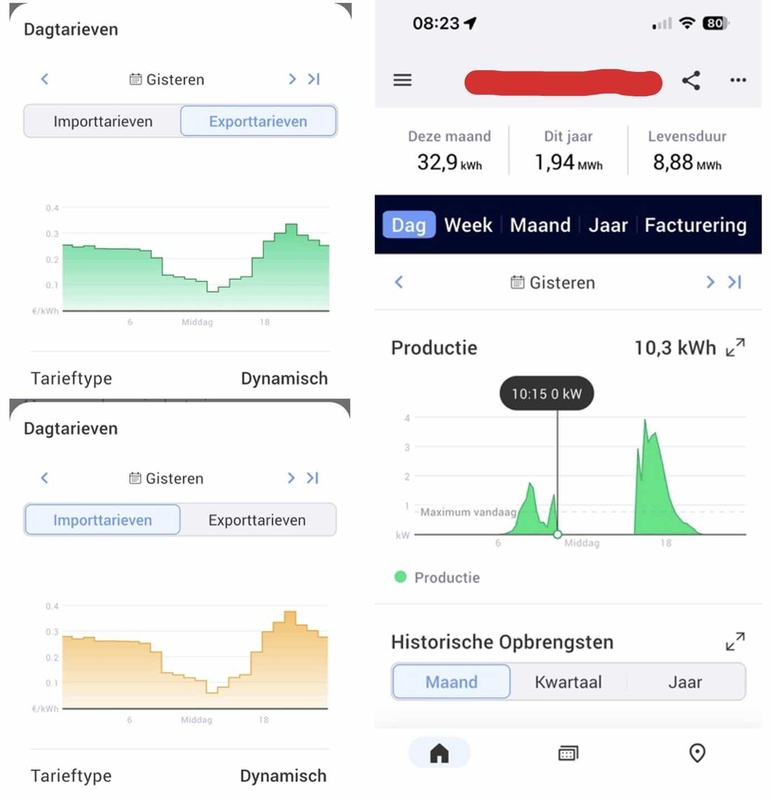

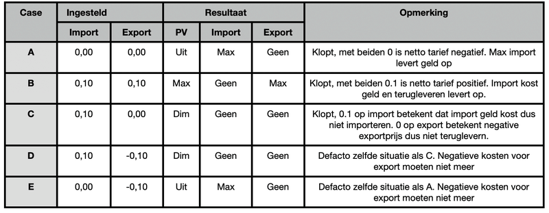

Ik krijg de tarieven en het afschakelen via de SolarEdge apps ook niet lekker voor elkaar. Vandaag maar via de modbus integratie handmatig ingegrepen.
In de My SolarEdge app kan je in instellingen --> elektriciteitstarief --> weergave dagtarief kiezen. Er zit daar een verschil tussen import en export prijzen. Waarom? En wat is het export tarief?
De import tarieven lijken ongeveer overeen te komen met de prijs van een kWh inclusief belasting. De export tarieven geen idee wat die zijn.
Bovendien maakt dit het er ook weer niet duidelijker op wat je nou in moet vullen als aanvullende kosten en btw bij zowel de import als export (uitgaande van een dynamisch contract natuurlijk)

Het loopt hier wel allemaal door elkaar heen: met en zonder SE-batterij gekoppeld en dan nog eens verschillende omvormers van diverse leeftijden en meer of minder accessoires zoals gekoppelde meters. Dat maakt het niet overzichtelijker. ;)
Nou ga ik daar nog wat anders aan toevoegen, want ik zit aan het andere eind van het spectrum: ik heb twee omvormers, waarvan één SE5K van ca. 5 jaar oud. De andere is een ruim 10 jaar oude StecaGrid 5503 waar helemaal nix aan te regelen is helaas.
Aan mijn SE5K (version 0004.0022.0044 , staat in mijn integratie) heb ik geen inline meter gekoppeld. Afgezien van het feit dat mijn groepenkast al uitpuilt heeft dat ook weinig zin. Er zijn inmiddels al meerdere systemen die NOM kunnen regelen (waaronder Zappi en Zendure batterijen) en die kunnen toch nooit tegelijk in die modus draaien. Teveel kapiteins op het schip gaat geheid mis.
Daarnaast maak ik gebruik van Home Assistant om diverse dingen in goede banen te leiden.
Op mijn HA heb ik daarom de SolarEdge Modbus Multi integratie (V3.2.3) draaien. En omdat ik sinds begin dit jaar een dynamisch contract heb en sinds een week of twee ook twee Zendure-batterijen ben ik aan het puzzelen hoe ik alles een beetje in de hand kan houden. Daarom wil ik die SE-omvormer toch graag gaan regelen. De zwaar negatieve prijzen van vanmiddag maakten al dat ik beide omvormers uit moest schakelen.
Vandaag heb ik handmatig eens aan wat knoppen gezeten van die HA-integratie, maar de werking is me allerminst duidelijk. Is er ergens een goede handleiding? Ik heb her en der gezocht maar nix gevonden. Heb ik er overheen gekeken of op de verkeerde plekken?
Zo merkte ik dat als ik de Active Power Limit naar 50% schuif, dat die even later weer terugschuift. En als die die op 100% zet en de Site Limit op 2750 zet, dat de Active Power Limit opeens meeschuift naar 50%.
En is die Site Limit (in W) in mijn geval (zonder gekoppelde meter) de limiet van de omvormer?
En is de Active Power Limit (in %) het percentage van het maximale vermogen van de omvormer of van de opbrengst op dat moment?
En waarom reageert de omvormer soms meteen, soms na10-20 seconde, soms na veel meer dan een halve minuut en soms helemaal niet?
Ik heb ‘m nog niet aangestuurd via scripts in HA. Ik neem aan dat die identiek werken aan de situatie dat je in de integratie aan de knoppen zit?
Kortom: ik heb wat hulp nodig.

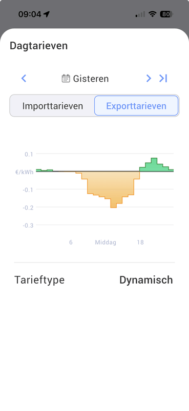

Support case bij solaredge aangemaakt omdat omvormer om half 12 niet automatisch uitging ondanks nro instellingen waarmee het vorige week wel goed ging.
Omvormer ging pas uit toen ik een kwartier later zelf bij export het btw percentage aanpaste en weer terugzette en nro uit en weer inschakelde.
En om half vier vandaag ging de omvormer wel weer automaich aan. Heel vreemd.
Ik heb geen batterij, en export kosten staan op - 0,092 met 21 btw (heb Tibber)

Miezie schreef op vrijdag 1 mei 2026 @ 18:11:
Voor alleen solar:
aan hebben.
Ik moet terug komen op de site limit. Die moet toch naar 0, dat doet NRO zelf ook.
Afbeeldingslocatie: https://tweakers.net/i/nFRotd6bPXnQ9CXRrgzjys7D8fM=/232x232/filters:strip_exif()/f/image/aZ8o0p2Q3Ntu4HOAAyFv5XLW.png?f=fotoalbum_tileAfbeeldingslocatie: https://tweakers.net/i/zsByeFyvc2zT7qf64fV0r5v_xWk=/232x232/filters:strip_exif()/f/image/ibYnlh7OFTyn3RAwUGGGgT05.png?f=fotoalbum_tile
[ Voor 24% gewijzigd door Miezie op 02-05-2026 07:49 ]

Vanaf 10 uur zijn de bijkomende kosten in SolarEdge-app door SolarEdge op nul gezet.
Hierdoor werd alleen de batterij geladen en het stroomverbruik uit het net gehaald.
Na de bijkomende kosten weer ingevuld te hebben werkt het systeem weer goed.

Ik loop tegen een probleem aan met mijn SolarEdge-omvormer rondom uren met negatieve stroomprijzen.
Op de momenten dat de prijzen negatief worden, lijkt de omvormer niet netjes in één keer uit of weer aan te schakelen. In de monitoring zie ik dat terug in de power limit: die blijft heen en weer schieten tussen 0% en 100%.
Op dit moment heb ik zowel de aansturing via Frank Energie als de Negatieve prijsoptimalisatie van SolarEdge ingeschakeld. Ik vermoed daarom dat beide systemen elkaar mogelijk in de weg zitten, maar ik weet dat niet zeker.
Ik kan me ook voorstellen dat dit continue schakelen tussen 0% en 100% niet ideaal is voor de omvormer.
Ik heb al gezocht naar vergelijkbare gevallen, maar kan zo snel niets vinden. Misschien zoek ik ook niet op de juiste termen.
Zijn er mensen die dit gedrag herkennen? En zo ja: hebben jullie Frank Energie, SolarEdge negatieve prijsoptimalisatie, of juist maar één van beide actief staan?

Groenenboompje schreef op zaterdag 2 mei 2026 @ 18:22:
Benieuwd naar jullie ervaringen.
Denk je niet dat als dit werkelijk heel bezwaarlijk zou zijn, dat SE dan iets in de firmware inbouwt zodat het niet in één klap aan of uit gaat, maar dat dit geleidelijk gebeurt, verdeeld over een paar seconden?
Maar dat is er niet, dus neem ik aan dat het niet bezwaarlijk is.

En vandaag blijkt het systeem om 10:15 uitgegaan te zijn terwijl het allin tarief nog geen 14 cent was. Ik heb nro net maar uitgezet om weer te kunnen opwekken 🤕. Ik kan er geen peil meer op trekken.
Bij mij exact hetzelfde om 10:15 uit terwijl de Solaredge app bij “weergave dagtarieven” voor gisteren wel gewoon positieve prijzen aangeeft.
Geen idee waarom het niet werkt :(

HRV schreef op zondag 3 mei 2026 @ 08:16:
Wat is er ingevuld bij je energietarief export aanvullende kosten want dit is de parameter van uitschakeling systeem. Kijkt naar het plaatje exporttarieven
De meerdere keren beschreven bug dat de aanvullende kosten niet worden meegenomen. Hetgeen verandert is deze week is dat het niet meer op zero export draait, maar gewoon stopt.

Zoals je in de afbeelding kunt zien vindt de Solaredge app zelf dat de prijzen positief waren. Dus het moet goed ingevuld zijn want als je andere waarden invult past Solaredge je grafiek aan op basis van de waarden die je hebt ingevoerd.

  • bello2011
  • Laatst online: 10-10 08:53
Hippe Lip schreef op vrijdag 1 mei 2026 @ 23:12:
Ik ervaar exact hetzelfde bij een SE7K met de laatste firmware. Het begrenzen of sturen van het vermogen van de SE omvormer wil maar niet lukken. Alle instellingen lijken te kloppen. Uitlezen gaat perfect maar een modbus commando sturen blijft sukkelen.
Is er iemand waarbij dit goed werkt?

  • Miezie
  • Laatst online: 27-09 20:14
Miezie
Niet te moeilijk doen...
paoper schreef op maandag 4 mei 2026 @ 18:04:
Mooi dat je reactie hebt gehad, ik ben benieuwd wat ik zal horen n.a.v. mijn vanmiddag aangemaakte case.
Ik vind het alleen jammer dat er de communicatie die je hier deelt niet aangegeven wordt wat ze precies als 'probleem' hebben geïdentificeerd, noch wat ze exact hebben gedaan om het te 'verhelpen'. Het zou zomaar kunnen zijn dat er meerdere problemen (en oorzaken) tegelijk spelen.
Ik zie hier in de draadjes namelijk mensen bij wie het helemaal niet (goed) functioneert, naast dat de berekening mogelijk op enkele punten nog steeds onvolledig / onjuist is. Misschien hebben ze dat eerste (serverside) verholpen, maar bv nog niet de berekening beter kloppend gemaakt voor de Nederlandse situatie.
Dus inderdaad zullen we het voor nu nog even in de gaten moeten houden, zelf moeten testen, en eventueel opnieuw een issue aanmaken!
De berekening, op wat afrondingsverschillen na, is kloppend voor de NL situatie. Of je nou wel of niet met btw percentage rekent of die in de kosten meeneemt.
Het verschilt dan nog per type installatie (grofweg enkel zonnepanelen, zonnepanelen met meter, zonnepanelen met meter en accu) en dan ook nog met 1 of meerdere inverters.
Als eea aan de klant zijde als een geheel is ingericht en up to date en gekoppeld met het internet is het vervolgens vooral de vraag of de gebruiker de opbouw van de NL tarieven begrijpt. Als dat allemaal klopt had je m.i. de volgende scenario’s:
- enkel zonnepanelen: NRO zou moeten werken
- alles met een meter: bij bruto negatief zero export of volledig uitschakelen…
Dan heb je nog de keuze die Solaredge heeft gemaakt om DC te blijven laden, dat is in principe conform productspec en marketing.
Ik volg de NRO discussie nu al ongeveer een jaar en bovenstaande is de samenvatting met de huidige stand van zaken. Vorig jaar werkte het nog wel, maar was het wat ruk met de tarieven instellen… dit jaar werkte het niet meer en wordt het instellen van de tarieven langzaam gefixt (iPhone done, android in beta)
No offense, maar tussen al het schrijven en de uitlatingen door zijn we vooral mensen die iets gebruiken en tegenwoordig vooral weinig geduld hebben :).
KISS | Huis: A++++ | Zon: SolarEdge 10k Homehub, 13kWp, 19,4kWh accu’s, One Pro EV Charger | MV: DucoBox Focus | Warmtepomp: ME Ecodan SW75YAA met EHST20D | Tuin: natuurinclusief | Auto: Audi Q4 etron
  • HRV
  • Registratie: Mei 2020
  • Laatst online: 10-10 16:39
HRV
Miezie schreef op maandag 4 mei 2026 @ 18:28:
Vorig jaar getest en om onverklaarbare reden werkte het de ene dag wel goed, maar een x-aantal dagen daarna niet meer en is mijn systeem dus op meerdere dagen achter elkaar deels uitgeschakeld geweest. Totdat ik toevallig in de app keek en dacht "wel *****"
Nu dezelfde ervaring. 1 dag goed, meteen na instellen, twee dagen later uit bij positieve tarieven. Ik heb er dus niet veel vertrouwen in en wordt nu eigenlijk geforceerd om of iedere keer in de app te kijken, of een notificatie te maken met home assistant om te checken, of om te laten zien dat de Solaredge naar nul is gegaan.
Zit ik allemaal niet op te wachten. In mijn ogen hebben ze een jaar gehad om het te fixen... en werkt het nog steeds niet. Hoe moeilijk kan dit zijn?
  • THM0
  • Laatst online: 22:35
Nou ja… zó complex is het ook weer niet wat we verwachten. Het zijn ook gewoon functies die SolarEdge zelf uitdraagt als mogelijkheden.
Dat ze de nuances van de salderingsregeling niet ondersteunen kan ik overigens prima begrijpen.
Bij andere producenten werkt het ook gewoon prima. Bij SigEnergy bijv kun je zelf kiezen of je maximaal economisch voordeel wilt nastreven, of zoveel mogelijk eigen PV zelf benutten, of iets ertussenin. En je kunt het systeem om een uitleg vragen wat het gaat doen en waarom.
Bij SolarEdge is het een zwarte doos zonder enige uitleg, en je moet uit het gedrag maar afleiden welke logica wordt nagestreefd. En dan moet je dus ook zelf de tarieven in de gaten houden om te constateren dat het niet fatsoenlijk werkt.
Ik ben vooralsnog in ieder geval niet heel erg onder de indruk van SolarEdge op dit vlak. Maar ik zit nog goed tot Q2 2027, dan is het vast opgelost. Maar waarschijnlijk zet ik tegen die tijd een Victron systeem erbij.

  • MadHost
  • Laatst online: 03-10 06:55
Ik heb sinds December een dynamisch energiecontract bij Frank en heb toen de koppeling gemaakt in de app met de SolarEdge omvormer. (SE8K). Het was mij opgevallen dat de grafieken af en toe onderbroken waren maar de zon kwam wel door in de SigEnergy gateway waardoor ik niet direct actie had ondernomen. Omdat de slim laden optie niet bracht wat ik er van verwachtte, heb ik de koppeling een paar maanden geleden verwijderd.
Sinds een goede week wordt er daadwerkelijk minder stroom geleverd, wat op zich de bedoeling is wanneer tarieven ingesteld staan in SolarEdge omvormer, maar dit staat allemaal uit en dit gebeurt nog steeds. Zie hieronder een voorbeeld grafiek van vandaag.
Wat kan ik doen om er zeker van te zijn dat alle koppelingen verbroken zijn en de SolarEdge zich weer normaal gedraagt?

  • Stefannn
  • Registratie: Januari 2023
  • Laatst online: 22:23
MadHost schreef op maandag 4 mei 2026 @ 22:37:
Ik heb het zelf niet. Ik heb even op internet gekeken hoe die koppeling gaat.
Gaat via Solaredge account?
- dan lijkt me dat als je het password verandert Frank er niet meer bij kan.
"Van scratch" zelfbouw home-automation, Solaredge 14.4kWh thuisbatterij & 57 PV panelen 9000kWh/jaar, 135heatpipes, 150L zonneboiler, 2x 3kW Vaillant water/water warmtepomp vws36/4.1, smartEVSE laadpaal, 1wire/X10/P1, Jacuzzi, Sauna, Ioniq5 EV
  • Miezie
Miezie
Als je de aansturing uit wilt hebben bel je even met Frank Energie om het uit de VPP te laten halen.

  • No Hands
  • Laatst online: 22:10
er is niet gewoon een enorm hoge spanning in de straat op het stroomnet waardoor je omvormer even uit is?

Vraag; ik heb bij Solaredge de curtailment instellingen ingevoerd in de app daar ik dynamisch contract heb. Na monitoring blijkt het volgende;
01-05-2026
Vanaf 12:45 zijn de panelen gedimd, terwijl dit al om 11:30 had gemoeten
Vanaf 17:30 staan de panelen weer op 100%, terwijl dit al om 15:45 had gemoeten
02-05-2026
Vanaf 10:15 zijn de panelen gedimd, terwijl dit pas om 11:30 had gemoeten
Vanaf 16:30 staan de panelen weer op 100%, terwijl dit al om 15:30 had gemoeten
Ik heb eerst gekeken of dit mogelijk met zomer-/wintertijd te maken had, maar dat lijkt niet volledig te verklaren waarom het op 1 mei deels wel en deels niet klopt.
Iemand meer last van gehad bij solaredge ?

martijn22222 schreef op woensdag 6 mei 2026 @ 16:23:
01-05-2026
02-05-2026
Je hoeft niet heel veel pagina’s terug te lezen voor het antwoord…

Nou, ik poging om via modbus batterij maximaal te laden zonder dat de PV produceert (voor negatieve prijzen) zijn nog niet succesvol.
NB, export voorkomen lukt wel, maar “max import”, dus PV disable wil niet.
Conclusie:
- Verschil tussen E004 =1 &2 is klein. De PV wordt niet geëxporteerd. Batterij laadvermogen wordt gelimiteerd door PV. Grid-import wordt volledig gebruikt door huis-load van ongeveer 2kW.
- Bij E004 = 3 wordt batterij maximaal geladen. PV doet maximaal mee, maar er is nu additionele grid-import om dat voor elkaar te krijgen.
E000 = 0x0801: regel op grid meter, interpreteer limiet als “negatief”
E001 = 0x0001: regel per fase
E002 = 17250: limiet op -17250
E004 = 0x0001: charge excess PV only
Afbeeldingslocatie: https://tweakers.net/i/AVvTB50YgwUczd0rVmOg4bCtg6g=/x800/filters:strip_icc():strip_exif()/f/image/CnVVFnNSguinkySqYJ2EgDtt.jpg?f=fotoalbum_large
E004 = 0x0002: charge PV first than AC
Afbeeldingslocatie: https://tweakers.net/i/ytlTpN06z_s-r_VkJe5TdzkB1hU=/x800/filters:strip_icc():strip_exif()/f/image/hcPQheuMO5Ccj7vP9OpxaB5n.jpg?f=fotoalbum_large
E004 = 0x0003: charge PV + A-C
Afbeeldingslocatie: https://tweakers.net/i/kAWpWoRi59RG6whVdKfuK3dNRCQ=/x800/filters:strip_icc():strip_exif()/f/image/XQDOvdDzj910Yc56dnSFLTcA.jpg?f=fotoalbum_large
[ Voor 14% gewijzigd door Stefannn op 08-05-2026 13:51 ]

Waarom E002 = 17250.
Als ik naar het plaatje kijk is werkelijke laad- en ontlaadvermogen van de batterij en omvormer begrensd op ongeveer 5 kW.
Bovendien werkt het SolarEdge-systeem bij Time of Use met de juiste instellingen hetzelfde.
Bij mij schakelt het systeem bij negatieve prijzen lager dan € -0,1326 terug naar maximaal circa 5 kW batterijladen. Wanneer de batterijen volledig vol zijn, worden de zonnepanelen geheel afgeschakeld totdat de negatieve prijs weer hoger wordt dan € -0,1326.
Daarna worden de zonnepanelen automatisch weer ingeschakeld.
Huis A++, Nibe-F2040-8 + VVM 320 + RMU40, 23 sunpower, SolarEdge Home Hub 3-fase 8kW met Home Back-up interface, 23 kWh SolarEdge batterij, vrijstaand woonhuis bj.1986, verbruik 6.000 kWh, gasloos vanaf 2018.
  • thaan
  • Laatst online: 22:09
Sungirly schreef op vrijdag 8 mei 2026 @ 10:22:
Hmm kan ik ook nog proberen. Is het moeilijke wat je moet instellen via die installeur account? Of kan jij dat eventuel doen via jouw account?
Ik kan het niet via mijn installateursaccount doen, het is echt handiger als je er zelf 1 hebt want ook als er in de toekomst wat is, kun je het zelf fixen. Let wel op dat je een 2e emailadres moet gebruiken voor je installateursaccount die je dan hebt naast je gewone huidige solaredge account. Ik heb hem origineel aangemaakt om zelf defecte (onder garantie toegestuurde) optimizers te vervangen, en later nog een keer gebruikt om ook de (onder garantie toegestuurde) SE3500H te vervangen.
Als er nu iets stuk is gegaan, gaat er wellicht in de toekomst nog wel wat stuk. Zonde om dan nu een installateur te gaan betalen als je het prima zelf kan doen, maar dan moet je wel even die account aangemaakt hebben. De instellingen zijn de moeite niet: de omvormer zoekt zelf naar aangesloten optimizers en koppelt ze, je moet het proces alleen even starten.
  • Stefannn
clodders schreef op vrijdag 8 mei 2026 @ 11:20:
De poging is om bij negatieve prijs:
- batterij laden (met 5kW)
- PV productie UIT
Dan laadt de batterij dus volledig vanaf het grid.
Met E002 = 17250 EN E000=0x0801 wordt de limiet op -17250 ingesteld (negatief dus).
Dat zou moeten betekenen dat hij 17250W wil TERUGLEVEREN in plaats van e batterij opladen.
Dus yep... dit komt overeen met het gedrag onder time-of-use.
Maar ook time-of-use laadt bij negative prijs de batterij vanaf PV in plaats van "geld te verdienen met laden vanaf grid"
Maar goed... met Modbus in die mode forceren is dus nog niet gelukt

Nou... vandaag vanaf 11:00 was het bruto dynamisch uurtarief "net" negatief: -0.001592 euro.
Gezien alle verhalen heb ik wat testjes gedaan met "negative tarief optimalisatie"
Bij "aanvullende kosten = 0" had je vandaag na 11:00 dus negatieve tarieven.
Conclusie: HET WERKT
Met de opmerkingen:
- GEEN negatieve kosten meer invullen bij export
- ik heb alles getest met BTW=0. Ik vond het al lastig genoeg zo
- Getest met "aanvullende kosten = 0.1" voor de "simplicity" voor zonneplan moet je +0.1081 invullen bij zowel import als export: de omslag moet namelijk liggen als bruto dynamisch tarief ex btw gelijk is aan aanvullende kosten ex btw.
Energiebelasting = 0.0916 euro ex btw
Opslag zonneplan = 0.02 euro inc btw = 0.0165 euro ex btw
samen: 0.1081 euro ex btw
NB: als je zelf gaat testen: even wat geduld hebben. Het kan 5 minuten duren voor alles op de instellingen reageert. Opstarten en afschakelen van de PV "kost tijd".
Afbeeldingslocatie: https://tweakers.net/i/4KP9qXE9JLUK_qGCLfmotSKcP-E=/800x/filters:strip_exif()/f/image/KDqP5msVtHGzpl3GKRrJih0s.png?f=fotoalbum_large
[ Voor 15% gewijzigd door Stefannn op 10-05-2026 11:59 ]

Met nog wat kanttekeningen.
- Ook in geval van volledig negatieve tarieven blijft hij de batterij via PV laden. NB. ik heb het idee dat de modus "om dat niet te doen" niet in de firmware zit. Met al mijn modbus testjes heb ik ook niet gevonden hoe ik dat kan omzeilen.
- Alleen aan/uitzetten van "negatieve tarief optimalisatie" lijkt niet helemaal lekker te werken (maar misschien moest ik langer wachten). Het is aan te bevelen altijd ook een import/export tarief te wijzigen NADAT je de "negatieve tarief optimalisatie" hebt geflipt. (oftewel, alles voor de zekerheid dubbel saven. De technische reden is dat je niet enkel de instelling op de server moet wijzigen maar dat de server ook een trap moet krijgen om die naar de inverter te downloaden)

Ik had vandaag nog de exporttarieven met een - bedrag staan, dus op zich niet gek dat het vandaag vreemd gedrag vertoonde. Ik heb de instellingen nu staan a.d.h.v. jouw overzichtje:
import/export +0,108 op 0% btw. Volgens de grafiek van SolarEdge zou dat betekenen dat morgen om 11:15 de omvormer uitspringt (want dan is het export tarief -0,004/Kwh.
  • Stefannn
McPoowl schreef op zondag 10 mei 2026 @ 21:54:
Bij “min op export” uit gaan klopt dus met het testje dat ik gepost heb.
We zullen het zien.
  • Stefannn
Nou.. vandaag 11:00.....
Import staat op +0.108 euro, btw 0%
Export staat op +0.108 euro, btw 0%
Negatieve tarief optimalisatie staat op AAN
Als ik op "weergave dagtarieven" klikt dan staat export nu op -0.0004 euro terwijl het werkelijke tarief inclusief kosten en belasting 0.256 euro is volgens de zonneplan app.
Maar... panelen bijven AAN, zoals het hoort.
kortom:
Tarieven weergave heeft nog een bug.
Maar tezamen met de experimenten van gister concludeer ik dat de negatieve tarief optimalisatie nu werkt
