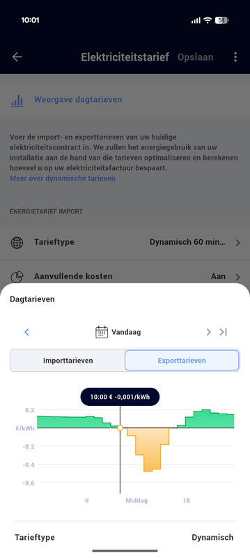

  • Bschnitz
  • Laatst online: 21:26
Nu worden de prijzen wel erg vaak negatief...
Alleen lukt het me niet dat de zonnepanelen alleen uitgaan als het -11c is of meer, ze gaan altijd uit bij 0c al, ongeacht wat ik in vul. Dat is me wat te vroeg.
Wat doe ik fout? Kan het überhaupt wat ik wil met de SE optie?
Moet ik met -cijfers werken of juist de tarieven omhoog doen zodat de unit later uitgaat?
Dus bijvoorbeeld 20c +21%?
Afbeeldingslocatie: https://tweakers.net/i/xUPgIMVDGzdEKJQrv1QQ9yepwvU=/x800/filters:strip_exif()/f/image/VmsKbaszXlLOgjU6pBhupL0I.png?f=fotoalbum_large
WP: ME SUZ-SWM80VA + ERST20D-VM2D || PV: 12.000Wp || Batterij: SigenStor 12kW + 24kWh || A++++ 151m2 570m3 || Laadpaal: VoltTime One Business || Auto: Leapmotor B10 Design Pro Max 67,1 kWh

  • lunnie
  • Laatst online: 22:56
Bschnitz schreef op dinsdag 28 april 2026 @ 19:12:
Het gene wat je volgens mij gewoon fout doet is de negatieve tariefoptimalisatie niet aanzetten 🫣
  • Bschnitz
lunnie schreef op dinsdag 28 april 2026 @ 19:29:
Ja, die stond wel aan. Die heb ik alleen uitgezet omdat het systeem uitgaat waneer ik nog niet wil. Ik zet hem nu handmatig via HA uit.
Maar ik wil gewoon dat het automatisch gaat, maar dan niet zoals nu te vroeg....

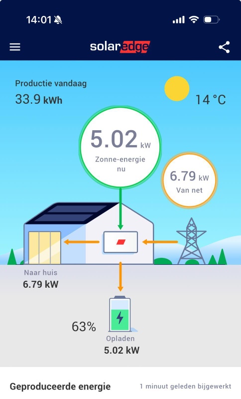

  • Kinimo
  • Laatst online: 21:42
Afbeeldingslocatie: https://tweakers.net/i/27FZl8jgh7U_-yO97dtFFjLKYOY=/x800/filters:strip_icc():strip_exif()/f/image/38O6QBBDU2thKI23QU3W6mMm.jpg?f=fotoalbum_large
hi hi klein vraagje, afgelopen zondag waren de stroomprijzen heerlijk negatief.
Ik heb daar zoveel mogelijk gebruik van proberen te maken, maar zag dat SolarEdge besloot om mijn batterij te laden met zonne energie ipv vanuit het net.
Dat laatste had mij denk ik meer opgeleverd, nou ben ik nieuwsgierig waardoor SE deze keus maakte.
Ik zit bij Frank energie met een dynamisch contract, maar heb de volle controle bij SE liggen.
Heb de setting Time of use met elektriciteitstarieven en NRO aan.
Weet niet zeker of dit de beste plek voor mijn vraag is, anders laad ik mij graag naar het juiste topic verwijzen.
  • THM0
  • Laatst online: 22:42
Kinimo schreef op dinsdag 28 april 2026 @ 20:49:
Er is al vaker geconstateerd dat SolarEdge optimaliseert naar maximaal eigen PV benutten. Ook als uit het net goedkoper is danwel meer oplevert.
  • Kinimo
THM0 schreef op dinsdag 28 april 2026 @ 20:53:
Ah dat wist ik niet thanks, maar dan mag ik ook aannemen dat ik dat (nog) niet kan aanpassen he?
Ik zou Frank weer de regie kunnen geven, maar die maakt nog veel gekkere beslissingen op Handel Zelfconsumptie Plus modus
  • THM0
Kinimo schreef op dinsdag 28 april 2026 @ 20:58:
Dit is hoe het SolarEdge algoritme werkt, en kun je inderdaad niet aanpassen.
Met een andere aansturing kun je ander gedrag krijgen zoals je zelf bij Frank hebt geconstateerd.

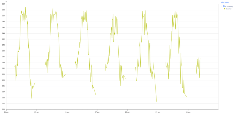

Ik heb geen display op mijn Omvormer, dus kan de meldingen alleen in mijn account zien. Daar heet het "Storing van de netspanning", zonder verdere code. Het is een Type 4-alert.
Ik heb er verder weinig verstand van, maar ik neem aan dat ik bij AC-spanning moet kijken? Dan kom ik voor de afgelopen dagen op deze grafiek uit.
Afbeeldingslocatie: https://tweakers.net/i/qH2gi5oHv_U-QPM7tJlJ4qejjNg=/800x/filters:strip_exif()/f/image/zq0Lx0kR0HZDNlz5EGDH0C8W.png?f=fotoalbum_large
Ik geloof zelf niet zo dat het probleem ineens ligt bij landinstellingen, kabeldiktes en weet ik veel wat. Maar eens met de netbeheerder bellen of de netspanning in de straat mogelijk aan de hoge kant is?

  • Bschnitz
Afbeeldingslocatie: https://tweakers.net/i/SytHl2Yw3wJ7h00fRxDU-f_F2rA=/x800/filters:strip_exif()/f/image/amEatxF0H2B1zf73jylnB6lx.png?f=fotoalbum_large
Naar mijn idee zou de SE dus nu uit moeten gaan, maar nee hoor. Blijft vrolijk doordraaien. HA ziet ook geen andere status.
Krijg toch het idee dan import ook negatief moet zijn om de unit uit te zetten. Niet alleen export.

Bschnitz schreef op vrijdag 1 mei 2026 @ 10:08:
De output wordt ook niet geknepen? Wat ik zie is dat vanaf die negatieve prijs alles naar de accu gaat. Als die vol is wordt de omvormer zodanig geknepen dat er niks ge-exporteerd wordt naar het net.
Ik heb een ander plaatje omdat ik bijkomende kosten heb ingesteld

janne_nl schreef op vrijdag 1 mei 2026 @ 10:46:
Mijn accu is van Sigen en die staat los van de SE. Nee hij knipt niks, gaat vrolijk 5kW exporteren terwijl er 500w vraag is.
Maar ik heb nu al test de 10 uur grenz gematcht met de import grenzen, dus effe 10c eraf gehaald zodat de import nu ook vanaf 10 uur negatief is.
En ja hoor de unit gaat uit.
Dus de trigger is vrij simpel.
Export en import moeten binnen dezelfde zone negatieve waarde hebben om uit te gaan, met welke tarieven je dit doet is niet belangrijk.

Het lijkt er sterk op dat SE een update heeft doorgevoerd na afgelopen zondag.
Gedrag zondag was nog, eerst batterij volledig laden met overschot om vervolgens uit te gaan op het moment dat de prijzen negatief werden.
Nu zie ik heel ander gedrag, gedrag wat ik graag wil zien. Hij heeft er voor gezorgd dat de gehele batterij leeg is deze ochtend door terug te leveren. Huisverbruik komt nu van de PV en overschot wordt teruggeleverd en ik heb een lege SOC (backup 10%) die klaar staat om dadelijk volle bak te gaan laden. Vraag is alleen even, gaat ie dat doen vanaf grid of vanaf PV 😂
Afbeeldingslocatie: https://tweakers.net/i/ql0tB9KhP0tOog2ktPJXaGpXOeA=/x800/filters:strip_exif()/f/image/25UXMqDyrlsJ2ZzoZV2HXuqH.png?f=fotoalbum_large

lunnie schreef op vrijdag 1 mei 2026 @ 11:04:
Ik weet vrijwel zeker dat ie dadelijk gewoon vanaf PV gaat laden. Helaas kan ik dit (het is me in ieder geval niet gelukt) ook niet afdwingen via Modbus.
Het is zoals ik nu zie gewoon een beperking omdat SE altijd voorrang geeft aan PV -> Batterij boven grid -> batterij
Dus PV -> nergens heen (niet naar grid, niet naar batterij)
Grid -> batterij werkt niet
PV is " gratis energie" -> hoogste prioriteit
Daarna grid
Daarna export
Ik kan dus wel export blokkeren en batterij forceren te ontladen maar niet PV negeren.
Als iemand het anders ziet, of het wel voor elkaar heeft gekregen via Modbus multi hoor ik het graag :)

Ik heb zojuist een case aangemaakt voor Solaredge support, eens kijken of zij meer kunnen zien wat hier aan ten grondslag ligt. Dat het niet heel erg stabiel loopt is me inmiddels wel duidelijk.
Ah. Top. Ik ben dus niet de enigste waar hij het soms wel en soms niet doet. Het lijkt niet de verblind te zijn. Want ik zie wel vrij actueel wat hij opwekt.

  • clodders
  • Laatst online: 16:57
Om 14 uur 50 batterij vol en het systeem afgeschakeld
