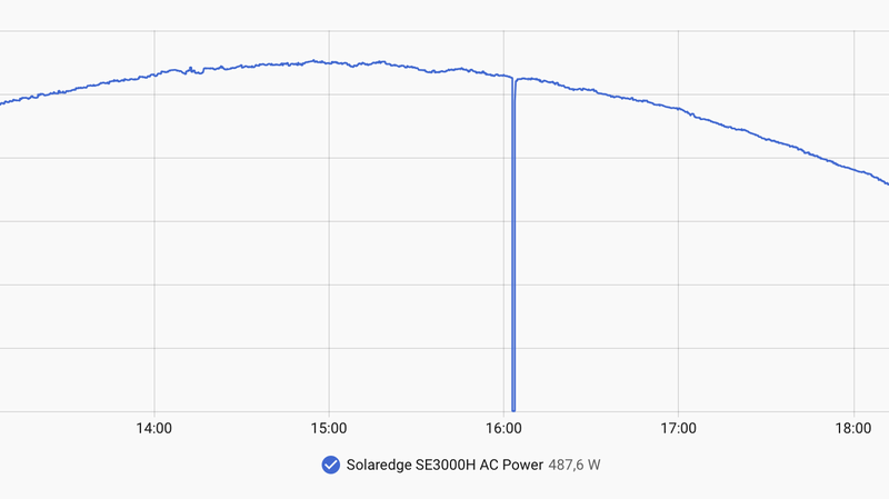

Maandag 27 juli hield de productie van energie door de zonnepanelen op. De SolarEdge app laat zien dat meedere optimizers op zwart staan. Welke en hoeveel, dat wisselt. Herstarten en opnieuw pairen helpt niet. Gisteren maar een RMA ingezet bij SolarEdge, en vandaag al een bericht gekregen dat ze een nieuwe omvormer gaan opsturen. Ben benieuwd.

Toevallig bij mij dus ook maandag. Toeval of speelt er iets waardoor ze omvallen? Toevallig ook error code 18xb5 op de omvormer?twiks schreef op donderdag 30 juli 2026 @ 13:15:

Ik ga ons LCD scherm missen maar we hebben weer productie. Al met al 9 dagen geen productie gehad dus dat valt mee. Gisteren bij de installateur binnen gekomen vandaag opgehangen.
Duurde wel even met de administratieve handelingen want de oude omvormer was 3000 maar dit is een universele nieuwe en daar zat geen 3000 bij maar alleen 3680 en daar kon het automatische systeem niet mee omgaan 😅
[ Voor 19% gewijzigd door AnnaAnjo op 05-08-2026 15:15 ]
Ik zit inmiddels week te wachten. Hoop dat nieuwe omvormer snel binnen is en oude vervangen kan worden.AnnaAnjo schreef op woensdag 5 augustus 2026 @ 15:15:
Maar omdat het van 3000 naar 3680 is gegaan kon het niet automatisch waardoor de monteur met SolarEdge aan de lijn moest en nou ja duurde bijna wel 45 minuten (die ik vermoed wel moet betalen ... Dus om het gratis te noemen 😅)Smoke schreef op woensdag 5 augustus 2026 @ 15:39:
De sticker die er standaard opzit is om hem op 3000 in te stellen, alleen voor andere ratings moet er een andere sticker op geplakt worden. Stiekem heb je dus een gratis upgrade gekregen.
Ben in iedergeval blij dat alles het weer doet en ik hoop dat het de komende jaren weer lekker stabiel door draait.
In iedergeval blij dat ik niet hoefde te wachten tot het installatie bedrijf officieel weer open was anders hadden we nog een week opbrengst gemist.

:strip_exif()/f/image/JOSbho0AHLbIOwng7PgC1szK.jpg?f=fotoalbum_tile)
:strip_exif()/f/image/8HLCqAxsQBICcGfANv6zWv6r.jpg?f=fotoalbum_tile)
/f/image/TInPhgsId6JxnpYiSV6e2KrS.png?f=fotoalbum_large)
