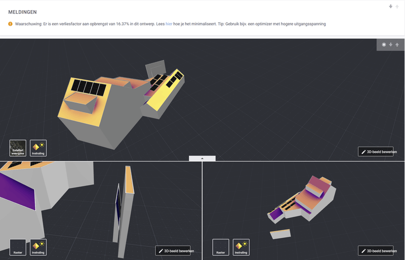

Misschien dat iemand hier wat feedback kan geven over de SolarEdge setup die op ons nieuwbouw huis ligt. We hebben de oostkant helemaal vol laten leggen, west passen er maar een paar dus uiteindelijk hebben we 27 * DM330-M158-60 (35mm/1500V) laten plaatsen, oriëntatie 82, 48 graden. Niet helemaal optimaal qua ligging, maar het kan nog slechter.
Door de installateur is er een SE6K met P401 geplaatst op basis van de SolarEdge designer, volgens de simulatie een opbrengst van 6,76MWh, clipping van 0,39% = 28kWh over het hele jaar. Zelf met de SolarEdge designer onlangs zitten spelen, komt met een SE7K op 6,77MWh, dus echt minimaal meer.
Echter, ik zie dat sinds 1 April al 29 dagen heb volgens pvoutput waar het systeem tot 6kW komt, op sommige dagen bereikt hij dat al om 8 uur en pas rond 11:30 zakt hij onder de 6kW.
Volgens de installateur is dit een uitzondering en is het systeem juist, ik begin mijn twijfels te krijgen. In hoeverre is de designer van SolarEdge correct qua clipping inschatting, iemand ervaring mee?

jwillemsen schreef op donderdag 12 mei 2022 @ 13:17:
Ervaring leert dat de designer vaak wat onderschat.
Wat zegt pvcalc? https://www.thomasberger.be/pv/pvcalc/
  • Rouske
  • Laatst online: 07:15
@jwillemsen het kan ook zijn dat de designer redelijk laag zit met het totaal aantal kWh, waardoor het % clipping ook lager is. @mathijshooi was me al voor :+
In mijn eigen situatie zegt de designer ook 3,80MWh als totale jaar opwek, echter dan is het wel een jaar zoals vorig jaar (2021), wat niet al te best was, zie PVoutput.
En laat de halve maand April nu eens eerg zonnig te zijn geweest... tot gister had ik ook 26 dagen die op of ruim boven dagtarget lagen.
Het blijven wel simulaties...
Zo ook https://www.thomasberger.be/pv/pvcalc/ als ik daar de temperatuurs coëfficient op -0,01 zet dan kloppen de curves redelijk met wat ik op PVoutput zie (de afgelopen dagen met alleen zon), echter het jaar totaal aan kWh is daar ook veel te laag.
Doe ik dat voor jouw situatie, dan klopt het inderdaad dat de grafiek ~3,5 uur boven de 6kW zit op een volledig zonnige dag. Dus ik zou zeggen er is niks vreemds aan de hand, heb je wel al de volledige rechten gevraagd? Dan kan je zelf de optimizer grafieken checken of ons tonen :Y

@Mack Heb je in het offerte traject een rapport gekregen uit SolarEdge designer?
Ik vermoed van niet.... Want....
15 panelen met 60V oprimizers op een SE4K voldoet niet aan de ontwerp richtlijnen van SolarEdge... Dus Designer maakt geen eens een rapport.
Dus je installateur heeft een ondeugdelijk systeem neergelegd.
Oplossing:
SE4K-RWB (levertijd... ?)
SE4000H (1 fase!)
Vermoedelijk geen oplossing: alleen 80V optimizers... die zijn wellicht nog nodig bij bovenstaande oplossingen.
Heb je: Azimut en helling(opzoeken: 3d bag) van beide sets?
Of PM je adres. Dan bouw ik even een rapport voor je.

  • Ronald
  • Laatst online: 13:59
Ronald
Een inschatting van het verlies is te maken met SolarEdge designer. Registreer met apart adres als zelf instalateur.
Er wordt een diagram gegenereerd met verlies posten, waaronder opbrengst factor verlies. Dit is het verlies doordat jouw systeem niet goed is aangelegd.
Dat is dan wel een ondergrens van het verlies...

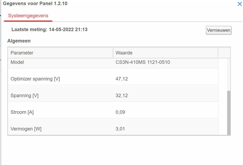

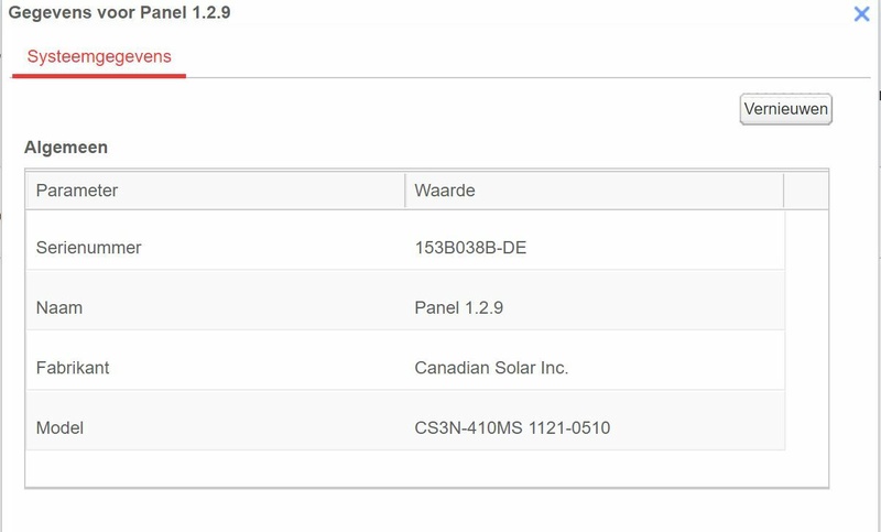

  • dutchlincoln
  • Laatst online: 14-07-2022
ds23man schreef op zaterdag 14 mei 2022 @ 20:30:
Waar kijk je? In de webportal en op welke plek? Kijk het even een dagje aan omdat er nogal een verschil zit tussen werkelijk vermogen en opgewekt vermogen. En de logging van SE gaat ook nog eens per 5 minuten mits er weer niet eens een storing is.
9 panelen geven opbrengst, en dat ene paneel letterlijk nul, zwart, black, nada.
Ik kijk naar de layout waar ik de panelen zie.
Als ik daar op een paneel klik krijg ik naast wat basisgegevens de optimiser en paneeloutput, de stroom, en ht vermogen. Deze laatste 4 gegevens ontbreken bij de bewuste optimiser. (Alsof ie niet gekoppeld is lijkt het.)
Anderzijds; het serienummer wordt wel weergegeven.
bewuste paneel is paneel 9, als voorbeeld paneel 10 erbij.: Afbeeldingslocatie: https://tweakers.net/i/QNlnIZ_4Yd9qaVsemVC_O5kBqfk=/800x/filters:strip_icc():strip_exif()/f/image/e1i94iAWfbn9O9Ma2e78IBWz.jpg?f=fotoalbum_large
Afbeeldingslocatie: https://tweakers.net/i/wHcFhazevtgmcKyed77PeokJXf4=/800x/filters:strip_icc():strip_exif()/f/image/zQzP73X7cj0JdLuBFgoTojBx.jpg?f=fotoalbum_large

Zojuist min of meer klaar met de designer. Het lukt me alleen niet om de dakkapel en kleine afvoerpijpjes ook in te tekenen en de dakhellingen goed te krijgen :). Iemand suggesties?
De designer geeft aan dat ik een verliesfactor heb van 4.01% met dit design waarin de 3 panelen op ONO onderpresteren.
Met p505 optimizers zou ik dat niet gehad hebben maar ik vrees dat de installateur niet genegen is kosteloos de optimizers te vervangen gezien zijn opstelling tot nu toe.
Ook al kom ik in beide situaties niet aan de opbrengst die de installateur geeft maar dat zal te maken met de afwijkende dakhelling :)

Wat voor systeem dan ook ik zou nooit iets maken met slechts 3 of 4 een andere kant op. Dat kan wel maar dan met micro’s bijv.
Ik heb 10 panelen de andere kant op. Werkt perfect. 10 naar het zuidoosten en 10 panelen naar het noordwesten. Alle optimizers starten op. De één wat sneller dan de ander. De eerste 10 panelen bouwen de eerste helft van de dag flink op en de andere pas halverwege de dag tot in de avond. Rond 14:00 is de piek omdat alle panelen de zon krijgen.
Momentopname van nu met bewolking om 8:20. 20ste paneel is nog niet getekend maar wel actief zie je links.
Serienummers even weggehaald. De 10 panelen hebben de eerste helft van de dag geen zon. Maar gaat perfect. Bij dagen met de volle zon zit ik rond de 42 kWh per dag. Pas vanaf 5 april 2022 actief dus moet hartje zomer nog meemaken. Hogere zon dus meer energie voor de andere 10 panelen tot in de avond.
Afbeeldingslocatie: https://tweakers.net/i/dSaP8RyB3FT6ogEl1Yn9hSdEL8k=/full-fit-in/4920x3264/filters:max_bytes(3145728):no_upscale():strip_icc():fill(white):strip_exif()/f/image/LFG9byRcODjpOq72x0om5y9p.jpg?f=user_large

Okay het systeem van @Mack bestaat uit 14 panelen, 385Wp en 420Wp op het platte dak met s440 optimizers. Dat voldoet niet aan de ontwerpregels, dus kan ik niet als zodanig simuleren... Dus ik heb een truc toegepast... Een spouwmuur met panelen er in ;-) Die gaan natuurlijk weinig nuttigs doen omdat Designer rekening houdt met schaduw.
Afbeeldingslocatie: https://tweakers.net/i/Rb1ue5sBqIkv_Jci0BKEP1WLXKA=/800x/filters:strip_exif()/f/image/xCOfa7qGNS9RNQgIiDYFLcyx.png?f=fotoalbum_large
In deze configuratie 4,35MWh met ruim 16% verlies... Een van de ergste systemen die we hier helaas gezien hebben :-(
Oplossing is eenvoudig: De SE4K vervangen door een SE4000H: 5,33MWh met nog een fractie aan optimizer clipping.
SE4000H + s500b geeft 5,35MWh
Overigens is SE4000H aan de lichte kant, 0,5% aftop verlies... Dus SE5000H als er toch geknutseld moet worden is wat ik hier zou doen. SE5K-RWB 'voor korte strings' zou ook kunnen... maar ik vermoed dat die niet te krijgen is.
