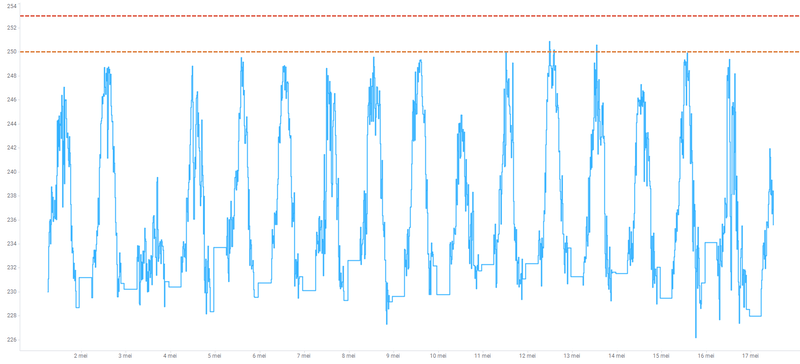

  • redwing
  • Laatst online: 15:11
mathijshooi schreef op dinsdag 17 mei 2022 @ 12:21:
Ik vrees dat het bij mij ook niet meer lang duurt voordat het netwerk vol is. Onderstaande grafiek is 15min gemiddeld. Al paar keer boven de 250V geweest, op 5min gemiddeld al 252,44V gezien.
Ik ben echt blij dat ik dat probleem hier voorlopig niet zal hebben (en dit is na de spanningsval over mijn 30m 2.5mm2 die er ligt) :
Afbeeldingslocatie: https://tweakers.net/i/X7eozqbQcpJNomL2klNaAFBem3E=/800x/filters:strip_exif()/f/image/R8Fqnf7k6Y2LiBxTZto1ukFP.png?f=fotoalbum_large
En hier liggen toch ook al heel wat daken vol met zonnepanelen.

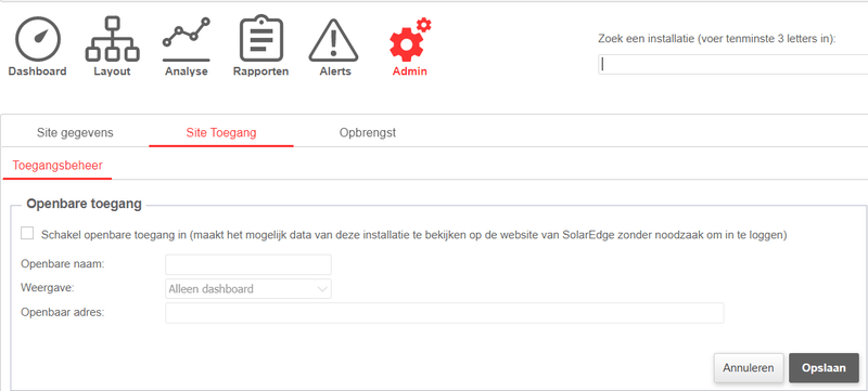

Even snel tussendoor; hoe lezen jullie de netspanning uit gedurende dag via de SE omvormer? Kun je daar standaard bij? Wel nieuwsgierig om even te kijken wat voor risico ik loop; gezien ik ook denk aan een uitbreiding van het huidige systeem. Zit het netwerk al bijna vol, of speelt het hier nog lang niet.
  • teacher
teacher
Dysgaf!
Je kan erbij via de app>omvormer, maar hier gebruik ik een raspberry met p1mon.
Wise enough to play the fool
  • Henri2500
  • Registratie: Mei 2022
  • Laatst online: 23-11 17:14
Ik ga is even spieken! Dank :)
EDIT; ja goed te vinden! Maar helaas dus geen tijdsverloop. Dat zou je zelf moeten loggen of gewoon regelmatig kijken.
[ Voor 67% gewijzigd door Henri2500 op 17-05-2022 16:43 ]

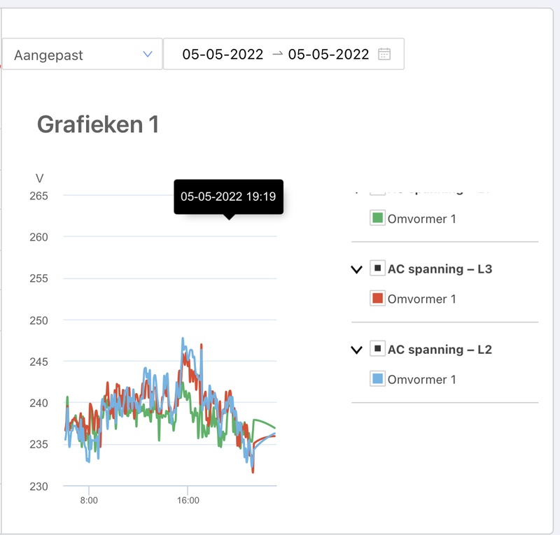

  • dutchlincoln
  • Laatst online: 14-07-2022
Heet iemand een idee hoe je de grafieken per dag kunt bekijken? In de software staat laatstet dag, laatste week, etc, alle, en aangepast. ik krijg echter "aangepast" niet voor elkaar. Ik wil de specifieke spanningsgrafiek van zaterdag en van zondag bekijken namelijk..

  • Rouske
  • Laatst online: 19:25
dutchlincoln schreef op dinsdag 17 mei 2022 @ 17:01:
Op die datum range klikken (naast het vak aangepast) en dan in de kalender die verschijnt 2x op de gewenste datum klikken?
Wel ook links de omvormer en AC spanning selecteren en op Klaar klikken O-) ik neem aan dat je bij de laatste dag wel al gewoon de AC grafiek ziet.
[ Voor 13% gewijzigd door Rouske op 17-05-2022 19:52 ]
  • Rouske
Henri2500 schreef op dinsdag 17 mei 2022 @ 16:28:
Webportaal, Analyse tab, daar kan je gewoon tijdsverloop zien (wel alleen elke 5 minuten).
  • Henri2500
Rouske schreef op dinsdag 17 mei 2022 @ 19:55:
Die mis ik denk? Zou die hierbij moeten staan?
Afbeeldingslocatie: https://tweakers.net/i/eVwbS8lzS9OJ-tpHy39n9LLPE2o=/800x/filters:strip_icc():strip_exif()/f/image/JmkzUa8uL9rnIyai6ISAA8xh.jpg?f=fotoalbum_large
  • Rouske
Henri2500 schreef op dinsdag 17 mei 2022 @ 19:57:
Je hebt wel de Admin tab, is dit via een laptop of PC? op een telefoon of tablet werkt dat namelijk niet. 7(8)7
Net zelf ook even op de telefoon ingelogd, ik zie alleen de iconen Dashboard, Layout en Alerts, de benamingen staan er niet bij, dus dan zal het rechten zijn en moet je de installateur vragen om in jouw systeem de volledige rechten toe te kennen.
[ Voor 22% gewijzigd door Rouske op 17-05-2022 20:19 ]

  • Laatst online: 19:13
Ronald schreef op dinsdag 17 mei 2022 @ 16:05:
110% = 253V
109% = 250,7V
108% = 248,4V
107% = 246,1V
Met deze instelling snijd je jezelf gi-gan-tisch in de vingers... Of je bent heel erg aardig voor je buren.
Bij 246V al afbouwen zou mijn systeem 'bijna permanent' op productiebeperking draaien... (250V+ is regel, 252V gebeurd)
Je buren gaan gewoon tot 253V door. Zo ook die van mij: die heeft gekozen een 1-fase omvormer aan 20m 2,5mm² te hangen, ondanks mijn uitleg ;-)
Mijne hangt aan 1,5m 3-fase 4mm². 3x raden wat er gebeurd.

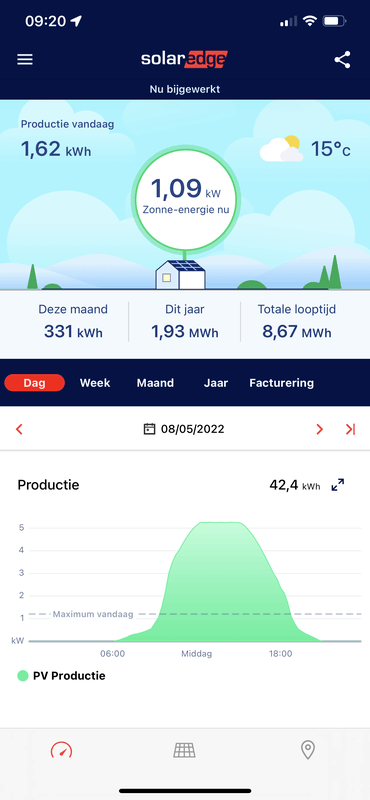

Ik heb momenteel een SE5K, waar in totaal 22 panelen aan hangen, met een totaal van 7,35kWp.
Ik heb nu de volgende config:
#Wp# WpOrientatie°
10325Wp3250WpOost-Zuid-Oost45°
8325Wp2600WpZuid-Zuid-West45°
4375Wp1500WpZuid-Zuid-West45°
Het is dus geen volle zuid configuratie, en hij topt op een hele mooie dag (8 mei 2022) net een 3 tal uurtjes af op 5,25kW. Als ik hem doorplot, denk ik dat de piek die dag 5,7kW ongeveer zou zijn geweest:
Afbeeldingslocatie: https://tweakers.net/i/Ty703ccTAj1r5csGe4H79E4vk6Y=/x800/filters:strip_exif()/f/image/kkoq4nxr4WtKxtDGJwuRf2of.png?f=fotoalbum_large
Nu komen er binnenkort 16 panelen van 395Wp op een plat dak bij, en wordt het nieuwe totaal 13,67kWp.
#Wp# WpOrientatie°
16395Wp6320WpOost-Zuid-Oost15°-20° ?
De omvormer wordt vervangen door een SE16K.
De installateur wilde eigenlijk een SE10K plaatsen, aangezien die het moet kunnen trekken, omdat ik waarschijnlijk toch niet boven de 10kW uitkom, en ik denk dat ie daar bijna gelijk in heeft, als ik kijk naar die 8 mei. Omdat ik toch de optie open wil houden om in de toekomst nog wat meer panelen op het dak te schroeven, heb ik nu om die SE16K gevraagd. (prijsverschil is er volgens mij nauwelijks)
Die eventuele toekomstige panelen (los van die 16 x 395) zijn op 45° naar het WNW gericht. Ook al zullen ze pas later op de dag "in actie komen", maar ze zullen vast wel "iets" bijdragen aan het geheel, en dan zou je dus waarschijnlijk wel boven de 10,6kW uitkomen. En dan is het zonde om nu niet voor een SE16K te gaan.
Dat is althans mijn theorie :P
Ik was al begonnen in SE Designer, maar ben er nog niet heel handig mee, dus dat vlot nog niet heel hard :+
Die SE16K is dus wat "zwaar" voor mijn nieuwe totaal van 13,67 kWp, maar na veel zoeken, begreep ik o.a. al uit de post van @ds23man, en een eerdere reactie van @Ronald dat die SE16K prima moet gaan.
Vragen:
  • Wat denken jullie? Is die SE16K de slimste keuze? Komt mijn nieuwe config boven de 10,6kW uit? (De SE12.5K is pas in oktober weer leverbaar)
  • Weet iemand of het mogelijk is om de statistieken die de SE5K gegenereerd heeft de afgelopen 2 jaar, te exporteren en te importeren in de SE16K?
  • Zie ik iets over het hoofd?

  • dutchlincoln
raar...
Even voor de zekerheid: inloggen op solaredge monitoring, en installatie selecteren.
Tabellen selecteren. Links de omvormer selecteren, en "spanning" kiezen op uitvouwblad.
Dan in pulldown menu "aangepast" kiezen. Dan in de agenda een dag selecteren, en daar gaat het fout.
Afbeeldingslocatie: https://tweakers.net/i/nOc2KD49vI4Lbfkrytf-3kfnVIg=/800x/filters:strip_icc():strip_exif()/f/image/ynmYctZeJOrxP0J7ALk327J3.jpg?f=fotoalbum_large
Wat doe ik verkeerd? Ik kan simpelweg geen datum selecteren. Als test ook geprobeerd in firefox...
  • dutchlincoln
Rouske schreef op woensdag 18 mei 2022 @ 22:06:
Zoals @teacher laat zien geen issue, wellicht andere browser proberen?
Dus als je die kalenders bij aangepast open hebt staan kan je niet 2x op hetzelfde bolletje van bijv. 17 mei klikken.
correct. Niet in chrome, en niet in firefox. Zie foto hierboven. Het lijkt er op dat de selectie "aangepast" niet doorkomt...?
  • Rouske
@dutchlincoln apart, ik zie inderdaad een rondje op de geselecterde datum en een vierkantje op de datum van vandaag, ook zijn de voorgaande dagen zonder markering.
Afbeeldingslocatie: https://i.postimg.cc/pT1qMjFW/Knipsel.png
Zelf de getallen van de gewenste datum intikken in het bovenste vak heb je neem ik aan ook al geprobeerd...
Je kan wel de gehele maand openen van de datum welke je wilt zien?
Je kan ook met de linker muis ingedrukt over de grafiek gaan en zo op een periode inzoomen. wellicht dat wel werkt?
Ik heb geen idee waar dit aan kan liggen. Bij een vriend ook een keeer inloggen en checken of het op een andere laptop/PC wel goed gaat?
  • dutchlincoln
Rouske schreef op donderdag 19 mei 2022 @ 21:48:

  • teddylicious
  • Registratie: Maart 2022
  • Laatst online: 20-06-2023
@dinandus Jazeker kan dat. In het menu onder Admin -> Site Toegang kun je Openbare toegang aanvinken.Afbeeldingslocatie: https://tweakers.net/i/ntv3RqKniJhz1eKDX6tBAigYqRg=/800x/filters:strip_exif()/f/image/xhVWGsqxRxTf6Zyj46v8ifok.png?f=fotoalbum_large

  • warhamstr
  • Laatst online: 26-12-2023
Als ik, via de SolarEdge Monitor browse naar https://monitoring.solare...unt/******/companyDetails gebeurt er helemaal niets. Waar ligt dat aan?
Laat maar, moet even admin rechten krijgen. Word maandag geregeld.

  • warhamstr
warhamstr schreef op vrijdag 27 mei 2022 @ 18:47:
Toch nog ff hierop door; de leverancier heeft m'n rechten geüpgrade en in hun mail staat
Monitoring toegang bijgewerkt: FULL_ACCESS
Maar de 'Admin' knop ontbreekt (nog steeds)...
Is er nog een hoger level?
P50/Xeon E3-1505M/64GB/2Tb/Q M2000M 4GB/4K
  • teacher
teacher
Dysgaf!
Op welk device bekijk je het?
  • warhamstr
teacher schreef op zondag 29 mei 2022 @ 10:33:
PC, Edge.
  • teacher
teacher
Dysgaf!
Probeer eens chrome ofzo...
