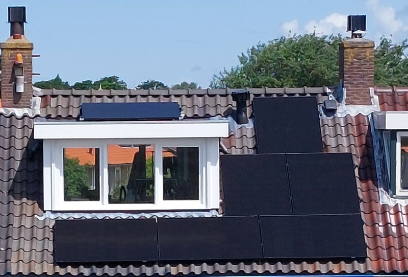

Vraag aan mij? Dakorientatie zzw. Tussen schat ik 10-17 liggen ze allemaal in de zon.
Foto; onderste rij wordt 3x landscape. Rechts naast dakkappel daarboven 2x portrait en daarboven 1x portrait tussen ventilatiepijpjes.
Brrr wat krijg ik hier flashbacks van de zoveelste cowboy figuren die paneeltjes leggen, factureren en vervolgens "niet meer thuis zijn"... Hopelijk zit ik fout.

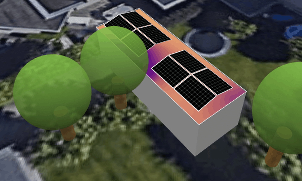

Tot gisteren hingen de frames, optimizers en omvormer al klaar. Vandaag zouden ze de zonnepanelen plaatsen, maar na aanleiding van jullie feedback heb ik vanmorgen vroeg de installateur gebeld (overigens een gerenommeerde partij).
Een vriendelijke gesprek waarbij ik vroeg of ze een Designer rapport hadden. Dat bleken ze niet gemaakt te hebben. Toen gezegd dat in de opdracht een 90% opbrengstgarantie zit, die ze niet gaan halen op basis van mijn eigen Designer analyse. Ik gaf aan dat er wel een oplossing was; alsnog een paneel op de dakkapel leggen. Toen heeft hij met spoed een busje met een extra paneel en frame laten bezorgen en die zijn meteen met de installatie meegenomen.
Resultaat hieronder. Balen dat ik alsnog iets op de dakkapel heb moeten plaatsen ivm garantie verlies. Achteraf gezien had ik me beter moeten inlezen en minder op de offertes/analyses uit de markt moeten vertrouwen. Overigens was deze partij niet de enige die deze configuratie aanbood...
Vandaag al wel 9,44 kWh teruggeleverd zie ik op de slimme meter via Homeassistant (online vanaf 11:45).
(overigens maar één paneel gedaan ivm gewicht, én verlies garantie op slechts één dakkapel, en het feit dat er maar een SE2200H was opgehangen).
Twee vragen waar ik nog mee zit:
  • Is de SE2200H te licht voor mijn 7 panelen?
  • Kan ik straks in de SolarEdge portal zien of er 'clipping' optreedt bij de optimizers of omvormer (heb nu nog geen toegang)?

Als eerste: nette actie van de installateur.
Ten tweede (en ik wil niet flauw doen), heb je de startpost doorgelezen? Staat best veel info in.
Clippen kan je zien als er optimizers op 80v draaien, en je kan het herkennen aan je parabool op een zon-dag, daar zit dan een knik in.

@teacher ik denk dat het 7de paneel wel moet betalen, maar iig snel gehandeld en opgelost. Je hebt gelijk, ik heb niet de hele startpost gelezen (dit weekend... de red flags, tuinhuisje en valkuilen), maar nu wel alles (niet de trainingen gedaan :9).
Antwoord op vraag 2 (clipping) heb ik gevonden. Vraag 1 nog niet echt. Op de datasheet na die zegt uiteraard een max AC 2.2kw. De panelen zijn 7x400Wp, dus max 2800W DC (toch?), SE2200H heeft en maximaal DC vermogen van 4.4kW.
Designer gaf in ieder geval geen waarschuwing, maar of of de SE2200H te licht is, heb ik nog onvoldoende kennis of informatie voor... 8)7

Te licht... nee. Maar je moet het zo zien: panelen pieken maar een korte tijd (in de maand mei: lekker fel zonnetje en koude lucht) en in die maand/tijdens een of twee uurtjes per dag zou je dan een aftoppende omvormer zien. Maar de rest van het jaar niet.
Wel vaker hoog in z`n vermogen dus in het betere werkgebied voor het rendement.

Allereerst idd mooi dat ze nog snel hebben weten te handelen.
Wat je aan je installateur moet vragen is om de zogenaamde full accces /volledige toegang te krijgen tot je portal, zie pagina 10 https://www.solaredge.com...ing-portal-site-admin.pdf
Je zit in een vergelijkbare positie als ik, had ook 6 panelen op één kant met zeer veel schaduw vorming van bomen. Je zag dan de optimisers gedurende lange tijd clippen op de Max tot soms wel een uur of 11. Nu 2 extra panelen er bij op de kapel. Deze hebben het clippen nu wel overgenomen maar dit is nu voor kortere tijd en eerder in de ochtend zodat het verlies effect veel minder is. Jij zal ook meer clipping gaan zien op je dakkapel paneel.
Afbeeldingslocatie: https://tweakers.net/i/NJhMvmOhtEFYCpAIYgeqoBwAXhc=/800x/filters:strip_icc():strip_exif()/f/image/xoLfcBVqJbmeLXaa8twaDiWq.jpg?f=fotoalbum_large
@Ronald @teacher grappig om te zien dat de nieuwe s500b optimisers in de ochtend tot max 80v gaan terwijl de ouden in de middag nog tot 85v gaan.
Om er achter komen of je omvormer te klein is zal je maar de algehele opbrengstcurve moeten kijken. Als die afvlakt bij de top heb je wat omvormer clipping. Ook dit heb ik nu na het bijleggen van extra panelen maar gaat om enkele kWh per jaar dus ok.

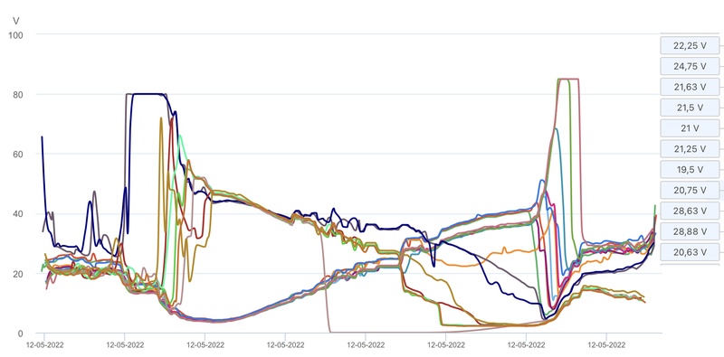

@utbone de optimizer spanningsgrafiek is het meest interessant.
Bijvoorbeeld zoals deze:
Popmartijn in "Het grote SolarEdge topic"

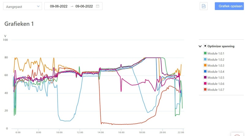

Die van mij ziet er zo uit:
Afbeeldingslocatie: https://tweakers.net/i/JOuj7knWl2yFb0PbwiugIo2lwDU=/800x/filters:strip_exif()/f/image/WMIgdrVwnYQIGait6LWMN0t9.png?f=fotoalbum_large

Vanaf het opstarten af in een goede regeling zonder clipping. Ziet er dus prima uit :)

Meestal is het heel simpel te zien, als een paneel naar zijn max spanning gaat (in jouw geval 80V) dan wordt ie geknepen door de andere panelen. Als er een paneel heel lang op een lage spanning staat dan geeft ie weinig vermogen (meestal door schaduw). In jouw geval zie je beide niet gebeuren en zie je alleen een echt verschil tussen ZW en NO, en dat is verwacht omdat de zon-inval natuurlijk verschillend is.

Kan je ook je beste dag van het jaar laten zien? Afgelopen week waren geen toppers.

Ik heb mijn installatie pas een paar weken.
Maar ik zie hem wel clippen als ZO uit de zon gaat en allen NW met drie panelen over blijft. Ik heb nog ruimte voor drie panelen op NW om eventueel meer balans te krijgen in de avond. Maar ben bang dat die juist in de ochtend de ZO panelen gaan beinvloeden. Overigens heb ik een 3000H omvormer en die zit met 8*400 al op 100%. Met 3* 400 erbij? Gaat dat lukken?

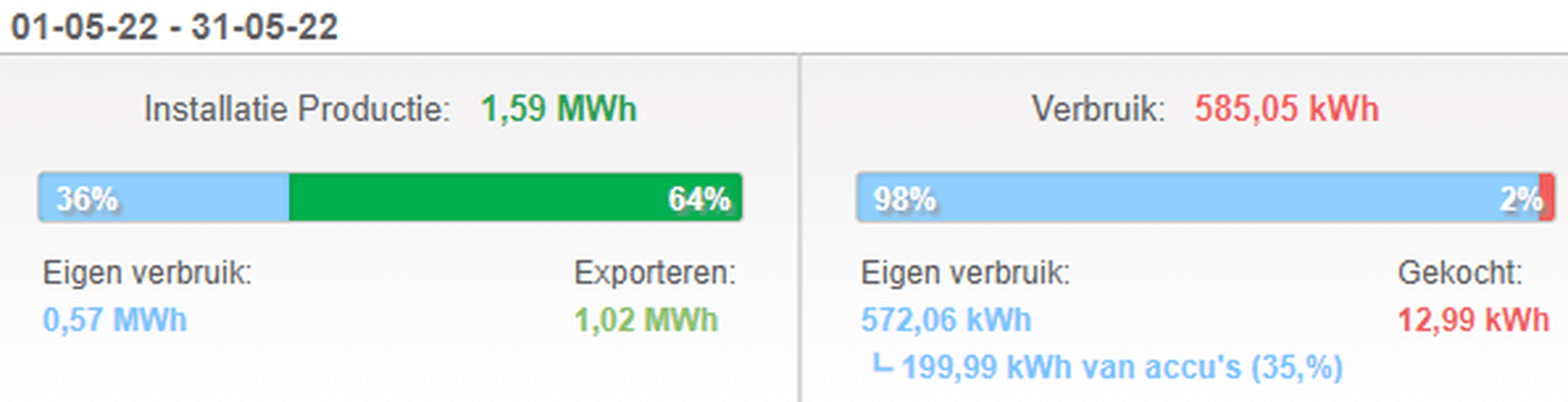

Hey tweakers,
Ik ben wat aan het mieren neuken, ik weet het, maar hebben jullie soms een idee dat ik ergens in de settings wat kan prutsen zodat de energie meter in de andere richting zou "liegen"? Want het frustreert mij dat ik super veel opbrengst heb, maar toch nog steeds van het net zit af te nemen als de batterij aan het laden of ontladen is door de afwijking op die energiemeter van solaredge (+ dat er traag tot soms heel traag op verbruiks/injectie pieken gereageeerd wordt). Of is er een manier om de omvormer met de "slimme" meter te laten praten?
Fluvius meting van mei:
Afbeeldingslocatie: https://tweakers.net/i/ZVy7BAju-TFlpeDK59hGrH6QVBU=/full-fit-in/4000x4000/filters:no_upscale():fill(white):strip_exif()/f/image/wOJq3VvgZAepO6fq9evNeClO.png?f=user_large
Solaredge meting van mei:
Afbeeldingslocatie: https://tweakers.net/i/NINs1yajsmHsDH2hP1pggZg94qI=/full-fit-in/4000x4000/filters:no_upscale():fill(white):strip_exif()/f/image/JKv4OylLBeSRhIT6hb6n8XWj.png?f=user_large
En weet er iemand van jullie toevallig hoe ik de batterij kan aanspreken via modbus? Ik heb mij al suf gezocht online, maar de registers die ik vind, lijken voor mij niet te werken. Ik krijg de info van de omvormer zelf er wel uit (dc spanning, temperatuur, watt, ...) maar niks van de batterij. Moest iemand daar wat info over hebben, zou heel erg gewaardeerd worden :-).
Alvast bedankt!

Ik wil zelf 8 panelen op mijn overkapping plaatsen. Bij voorkeur met een SolarEdge systeem omdat:
- er ook een SolarEdge systeem op mijn woonhuis komt en het daarmee in 1 app mooi inzichtelijk is.
- omdat ik van wat schaduw (platanen, welke we wel jaarlijks terugsnoeien) last heb.
Zelf ben ik op het onderstaande uitgekomen:
- SE3000H omvormer
- 8x s500b optimizer (vanwege korte string lengte en verschillende oriëntatie van de panelen)
- 8x JA Solar JAM54S-31-395-HC-BK Mono Full Black Halve Cellen 395Wp
Afbeeldingslocatie: https://tweakers.net/i/B7tzkJTXpvdDIkh62Ic9jKD4btk=/800x/filters:strip_icc():strip_exif()/f/image/1TFbro9sXlTfxvvqOZ7Mo5C4.jpg?f=fotoalbum_large
Afbeeldingslocatie: https://tweakers.net/i/k0at9uXQFBCJ745GqY5uV_gYi2E=/800x/filters:strip_exif()/f/image/m1yoBvyvRyjJsC66m9om9xfl.png?f=fotoalbum_large
Afbeeldingslocatie: https://tweakers.net/i/4wNDsl7hOp727uuQeHR8B0_qR0E=/full-fit-in/4000x4000/filters:no_upscale():fill(white):strip_exif()/f/image/gtgqbdRp8iinghKN0qcdxX7S.png?f=user_large
Zou dit moeten kunnen of zie ik iets over het hoofd?
Ik las b.v. nog dat de panelen die ik nu geselecteerd heb 108 halve cellen hebben, en zie dat er ook wat duurdere panelen met 120 halve cellen zijn. Zou dat dit kleine systeem b.v. nog verbeteren?
[ Voor 26% gewijzigd door Speedfight op 11-06-2022 07:59 ]

Erg veel opbrengst factor verlies, maar dat zou wel eens door de wat groot getekende bomen kunnen komen... Zou je die niet wat korter kunnen houden?
  • Speedfight
Ronald schreef op zaterdag 11 juni 2022 @ 07:48:
Klopt, extra motivatie om ze korter te gaan houden. Ik ben nu van worst case scenario uitgegaan.
Het is nu juni en ze komen momenteel nog maar amper boven de overkapping uit.

Net had je ze anders ingetekend :?
Wat mag van designer is in principe goed.
Ik zou ondanks het prijsverschil deze overwegen: https://www.solar-bouwmarkt.nl/490wp-percium.html
Moeten er denk ik ook 8 van op kunnen: 840W extra... Wat nogal waardevol is tegenwoordig ;)

Inmiddels heb ik ook 'full access' en kan ik de grafieken van de optimizers zien.
Tussen 18:00-20:00 zitten een 4 van de 7 optimizers op hun max spanning, terwijl/omdat de andere een stuk minder spanning leveren (naast de dakkapel liggen ze in de schaduw).
Is dit een indicatie van een 'clipping' probleem met de optimizers zoals beschreven in de OP?
Ik zie sowieso tussen 12:00-14:00 dat het max vermogen van de omvormer wordt bereikt.
(grafieken van 9-juni, heldere dag, veel opbrengst 18,47 kWh met de 7 panelen)
