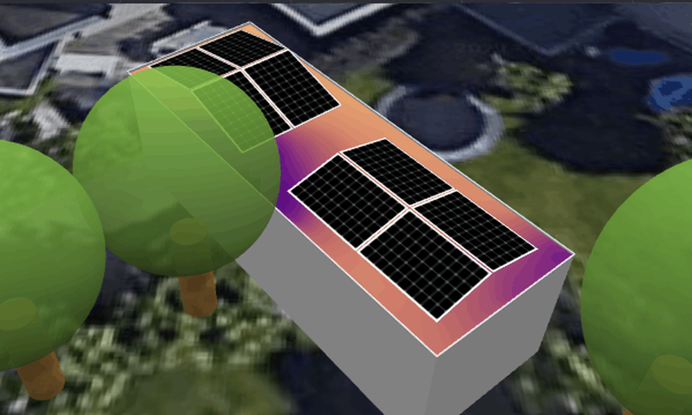

Ronald schreef op zaterdag 11 juni 2022 @ 08:24:
Net had je ze anders ingetekend :?
Wat mag van designer is in principe goed.
Ik zou ondanks het prijsverschil deze overwegen: https://www.solar-bouwmarkt.nl/490wp-percium.html
Moeten er denk ik ook 8 van op kunnen: 840W extra... Wat nogal waardevol is tegenwoordig ;)
Klopt, verkeerde variant geupload |:(
Wie er nu staat kwam wat gunstiger uit en ivm landscape wat minder opvallend.
Dank voor het meekijken, ik ga het 490wp paneel bekijken.
Wil/moet alleen wel alles bij Winkelman halen omdat ze daar de Solaredge omvormers en optimizers nog op voorraad hebben, maar paneelaanbod is helaas wat minder…

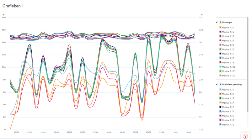

@MWDKing Ja, je hebt (een beetje) clipping in de (minder productieve) avonduren. Ik zou mij er nu 0 zorgen om maken; je hebt immers je dak zo zo goed als het kan volgelegd, dus eea oplossen met meer panelen gaat het toch niet worden.

@MWDKing dat is inderdaad het beduchte optimizer clipping.
Maar ik denk dat ik in de vermogen grafiek maar een minimaal deukje zie, dus niet ernstig.

@Speedfight Je tekening oogt vrij ruim, kom je uit met portrait voor 1 richting, landscape voor de andere?
  • Speedfight
Ronald schreef op zaterdag 11 juni 2022 @ 15:38:
Snap denk ik niet helemaal wat je bedoelt. Dit?
Afbeeldingslocatie: https://tweakers.net/i/x6rsSikCIQ9i4XNV2ZtYjPBNcR0=/full-fit-in/4000x4000/filters:no_upscale():fill(white):strip_exif()/f/image/8d4pxzxiSDjx6BSuAaMUm0ZG.png?f=user_large
p.s. 1: ik wil met de panelen niet te dicht op de lange kant aan de zijde van de buren komen. Ik wil er nog achter langs kunnen lopen om hun haag wat terug te kunnen snoeien indien nodig.
p.s. 2: Voor de grap ook even de 490wp panelen in de simulator gedaan, maar die zijn toch wel een stuk groter en passen niet op het dak.
Benutbaar dakoppervlak is 8300x2700.
[ Voor 29% gewijzigd door Speedfight op 11-06-2022 16:24 ]
Vaillant aroTHERM plus VWL55/6, Zehnder WHR 930 WTW, Itho Daalderop douche-WTW, SolarEdge SE6K 6610Wp, SE3000H 3160Wp, Tesla Model Y Juniper RWD

2700 is niet genoeg voor wat ik bedoel:

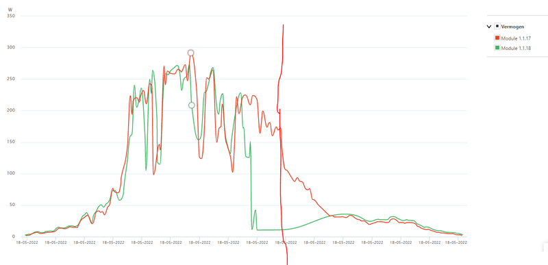

teacher schreef op zaterdag 11 juni 2022 @ 08:56:

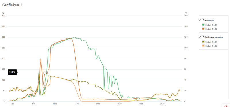

En @Ronald, dat ene paneel wat weg valt in de loop van de dag, wat veroorzaakt dat? Ik heb dat ook op zonnige dagen?

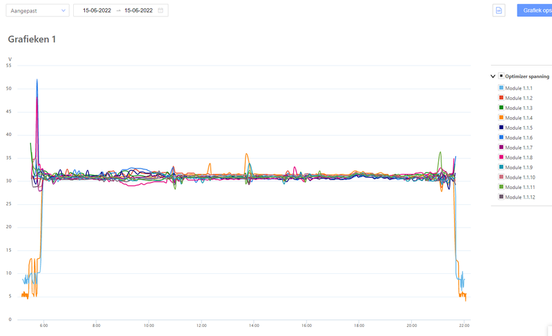

Bijna 2 jaar gelden zo geinstalleerd, ter voorbereiding van de warmtepomp en het verwijderen van de CV ketel, ter plaatse van de rookgasafvoer de rails door laten lopen en de optimizer al vast geplaatst.
Afbeeldingslocatie: https://tweakers.net/i/5Hpf8BtFxHiJQlQlfcaTklYLKwk=/full-fit-in/4920x3264/filters:max_bytes(3145728):no_upscale():strip_icc():fill(white):strip_exif()/f/image/p5XvsUeWJ8T4Qc2koXiOqEDB.jpg?f=user_large
In de tussentijd de warmtepomp geplaatst, de CV ketel verwijdered. Vandaag ook de pijp weggehaald en het paneel geplaatst (en uiteraard aangesloten op de optimizer).
Ik zie het paneel echter nog niet verschijnen in het overzicht:
Afbeeldingslocatie: https://tweakers.net/i/o4vxQ7j-9W78_jVvxGpoYqLGye0=/800x/filters:strip_icc():strip_exif()/f/image/Czy4f2HqzzTadg8AqJdRn2y9.jpg?f=fotoalbum_large
Moet ik nog gewoon even wachten tot deze zichtbaar zal worden of moet de optmizer toegevoegd worden?
En indien deze toevoegd dient te worden, kan ik dat zelf doen of moet ik dat de installateur vragen? (ik zie wel "admin" in de portaal, maar kan hier niets van vinden)
Gelukkig heb ik bij de installatie een foto van de installateur gekregen met daarop de stickertjes van alle optimizers volgens de lay-out van de panelen met de QR / nummer codes (het stickertje op de optmizer zelf was inmiddels niet meer leesbaar).

@rube Moet handmatig aangepast worden in portal door installateur die systeem in beheer heeft.

@rube en wellicht de omvormer nog even opnieuw laten pairen, zodat de optimizer toegevoegd wordt? Of ziet de omvormer al 41/41 optimizers?

Rouske schreef op zaterdag 11 juni 2022 @ 20:04:
Nee, maar 40 (edit of minder?). Zojuist gedaan maar toen zag hij er nog maar 5, denk dat ik te laat was en er niet meer voldoende werd opgewekt om nog te werken?
In dat geval morgenochtend nieuwe poging om te pairen en kijken hoeveel er dan staan.

Goeie van @Rouske. Je moet de optimizer wel pairen. Nu is het idd niet licht genoeg. Morgen als er goed licht op de panelen valt (als je er 40 ziet) opnieuw pairen.

mathijshooi schreef op zaterdag 11 juni 2022 @ 18:05:
Op zonnige dagen is er minder diffuus licht, dus een paneel in schaduw valt veel meer weg dan op een dag met sluier bewolking

Ronald schreef op zaterdag 11 juni 2022 @ 22:25:
En wat als dat paneel nog niet in de schaduw ligt. En zijn buurman wel nog vol door gaat. Vraag al neergelegd bij installateur maar al weken geen antwoord.
Zie de drop van de bruine lijn.

@Ronald @Rauske @teacher
Vannochtend opnieuw met de setup app contact gemaakt met de omvormer. De omvormer ziet nu alle 41 optimizers. Overigens zonder opnieuw te hoeven pairen).
Als ik nu in de Solaredge opbrengst-app kijk bij de "logical lay-out" heb ik ook opeens een nieuwe 3de "string" met 1 paneel.
Dus het werkt, ik kan hem zien, moet alleen nog even op de juiste plek gezet worden in de lay-outs.
Hier zal ik de installateur morgen even een mailtje voor sturen.
Bedankt allen voor het meedenken!
Resultaat: het weghalen van het pijpje zal voor minder schaduw zorgen en circa 35 kWh uur meer opbrengst per jaar bij het paneel dat er direct naast lag. En het extra paneel voor circa 350, totaal toch weer 385 kWh per jaar extra :Y

mathijshooi schreef op zondag 12 juni 2022 @ 07:44:
Een optimizer helemaal naar 0V midden op de dag is inderdaad wel apart, voor langere tijd, later gaat die met een paar volt wel weer mee doen...
Om uit te sluiten of het de optimizer of het paneel is zou je de optimizer met die er naast kunnen wisselen.
Wat zie je aan spanning en stroom van het paneel komen?

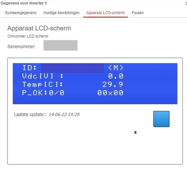

Goedendag,
Iemand bekend met een 18X6F / Error?
Het is vandaag al de 2e keer binnen een maand dat dit bij mij is gebeurd.
De installatie heeft een jaar probleemloos gewerkt.
Solaredge support kon me ook niet verder helpen en nu nog wachtende op een RMA.
Mijn installatie bestaat uit de volgende componenten:
SE5000H
20x DMEGC 360Wp
20X P401
Met een NO en ZW schuin dak opstelling
AC kabel is 3x6mm van 20mtr
Volgende zaken had ik al uitgevoerd:
Stringspanning is 20,5V
AC spanning is stabiel tussen de 230 en 240 zowel bij de groepenkast en omvormer
De omvormer aantal keren gereset naar fabrieksinstellingen
Na het opnieuw koppelen zie ik soms maar 8 optimizers en meestal maar 15 of 16 van de 20
Tijdens het pairen zie ik de DC spanning tegen de 430V oplopen en via de setapp komt weer de melding na het pairen "Resterende Stroomnet Bewakingstijd .. sec" Fout 18X6F: Vsrg L1 Max / Onderbreker Uitgeschakeld
Geen beschadigingen of rare geluiden/geuren uit de omvormer op de relais na de pogingen om te kunnen produceren
Laatste keer dat hij weer functioneerde had ik de installatie een aantal uren spanningsloos gelaten en de string afgekoppeld en daarna weer vers begonnen met de inbedrijfname met positief gevolg.
Hopelijk dat iemand bovenstaande kan verklaren of bekend mee is.
Groet,
Hendry
https://pvoutput.org/intraday.jsp?id=94551&sid=84063
  • teacher
  • Laatst online: 15:21
teacher
Dysgaf!
https://www.solaredge.com...ion-guide-error-codes.pdf
Ground current surge.
Check the AC connection to the inverter
Check with the grid operator if a large surge source or irregular load exists near the site.
If the grid does not have problems contact SolarEdge support.
Wordt erg ergens in jouw buurt gebouwd, zware machines oid?
Lees je de slimme meter ook nog apart uit? Zie je daar nog gekke dingen?

Het betreft en oost/west ligging op een puntdak.
Afbeeldingslocatie: https://tweakers.net/i/Om-51eDAue8faH2UNLNXE5lJH60=/full-fit-in/4920x3264/filters:max_bytes(3145728):no_upscale():strip_icc():fill(white):strip_exif()/f/image/NypCHmdG9kJDHLnfAoMTOlbs.jpg?f=user_large
Zo komt het eruit te zien, de achtertuin ligt op het oosten en de oprit op het zuiden ('s ochtends achter zon smiddags voor)
Ik vraag me echter af hoe laat dit systeem opstart en afschakeld.
Als ik me goed ingelezen heb heeft deze omvormer namelijk minimaal 16 panelen in de zon nodig om op te starten.
Een andere partij bied dezelfde opstelling met een enkele 1-fase 4000HD omvormer aan.
Ik vind een 3-fase omvormer vooral interessant omdat de kans dat deze afschakelt door het net kleiner is ivm over 3 fases terugleveren en mogelijk straks makkelijker is om eigen opgewekte stroom zelf te gebruiken. Ik heb al een 3 fase aansluiting met groepen in de meterkast daarover verdeeld.

Dit is voor een 3 fase omvormer niet echt een goede paneelverdeling. De omvormer zal sowieso opstarten zodra het licht wordt, maar deze oost west opstelling zal je opbrengst sochtends en savonds beperken. Zie hiervoor het voorbeeld "tuinhuisje" uit de topicstart.

teacher schreef op maandag 13 juni 2022 @ 15:01:
Ik had het tuinhuis scenario idd gezien, betekend het in mijn geval ook dat ik dan beter voor 85V optimizers kan gaan? Of wat kan ik anders laten doen in deze situatie?

Marsman83 schreef op maandag 13 juni 2022 @ 15:13:
Aangezien je beide daken al maximaal vol hebt liggen zijn de 80V optimisers de enige oplossing en zou ik zeker doen.
Ik zou ook maar direct het designer rapport opvragen want wanneer ik het even snel inteken krijg je een dikke vette waarschuwing, 9.6% verlies! Dit ontwerp gaat gewoon niet werken. Waarom kies je eigenlijk voor SE? Ik zie geen schaduw namelijk.
Afbeeldingslocatie: https://tweakers.net/i/9HVL6XcIDSwfhVfJ1PDc_7LM5E0=/800x/filters:strip_exif()/f/image/TIVGNWxz4zStlXCHrGfIBCcN.png?f=fotoalbum_large
Afbeeldingslocatie: https://tweakers.net/i/sp76J-jpEZIKMkSlO1jimjKaYXA=/800x/filters:strip_exif()/f/image/oOn5IKmWJ6oCA0TPjAQB145Q.png?f=fotoalbum_large
Wanneer je de 80V optimers neemt zakt het verlies percentage maar nog steeds te hoog eigenlijk.
Afbeeldingslocatie: https://tweakers.net/i/stSc3VEiMx7SpgXeCp1cYZa1wbw=/800x/filters:strip_exif()/f/image/fPkmjtnwuG6BKHJIJw4YRhi6.png?f=fotoalbum_large
Met 1 paneel extra naast de kapel ga je naar 1,5% verlies, dat begint er op te lijken.
Afbeeldingslocatie: https://tweakers.net/i/AJQ-1x3uuCvuqFgnSjWSWgn-RcA=/800x/filters:strip_exif()/f/image/MMIowZHvGhtASRKEpPrdiryg.png?f=fotoalbum_large
Maar eigenlijk heb je 2 extra panelen nodig, dan is er nagenoeg geen verlies meer.

mathijshooi schreef op maandag 13 juni 2022 @ 15:14:
Bedankt voor de uitgebreide reactie!
Dit is wat mij geadviseerd is door een aantal leveranciers.
Ik heb me daar een beetje op proberen in te lezen en zag tot nu toe enkel een probleem met opstarttijd.
Ik zou dus aan de oost kant nog 1 paneel links of rechts van de dakkapel extra moeten leggen?
Schaduw heb ik idd niet, tenzij ik links of rechts van de dakkapel iets leg.

Marsman83 schreef op maandag 13 juni 2022 @ 20:40:
Extra panelen zijn altijd beter want deze panelen zijn bijna altijd de goedkoopste.
Maar beste is misschien om naar normaal systeem te gaan zonder optimisers en dan beide kanten op 1 string te zetten.
Wil je per se solaredge dan doen wat Ronald zegt, andere omvormer en optimisers (en extra panelen:p).
Solaredge start echt wel op. Maar het probleem is dat je te weinig tegelijk beschenen panelen hebt met jouw setup. Dan gaan beide dakhelften elkaar remmen (denk aan tuinhuisje, en dan met een scheve verhouding tussen de groepen panelen) en dat is zonde. Dan ben je beter af met een stringomvormer met twee trackers, of een micro omvormer setup.

mathijshooi schreef op maandag 13 juni 2022 @ 10:33:
Dit is de spanning en vermogen van het paneel en het paneel er naast. Het amperage gaat op het moment van de drop naar 0.3A en wattage dus rond de 10W.
Wat ook zo apart is, dit gebeurt alleen op echt zonnige dagen.
Dit is optimizer spanning, ik bedoel (paneel) spanning.
Maar als je 0,3A ziet (dat is paneel stroom) en 10W, dan zal de paneelspanning vast rond de 33V zijn, maar check het even. En is schaduw/defecte diode waarschijnlijk uitgesloten.
Heb je een foto van de situatie rond die tijd?
Kan het zijn dat de layout onjuist is en dit paneel/optimizer op een andere plek ligt?
Waar is de uitbreiding gedaan, rond dat paneel?

Rouske schreef op maandag 13 juni 2022 @ 23:51:
Hier een foto van 18 mei 14h46, geen schaduw te zien.
Afbeeldingslocatie: https://tweakers.net/i/86Vokfn2UTg0ZM1LjwLzzz2SDtw=/800x/filters:strip_icc():strip_exif()/f/image/fUzinWtodWlAUvS5kS3zDkWw.jpg?f=fotoalbum_large
Hier de twee vermogens curves van die dag van paneel 18 en 17.
Afbeeldingslocatie: https://tweakers.net/i/B-ivBDNDV9Der1o-r_ddn_nVwj8=/800x/filters:strip_exif()/f/image/RJ1d0m1TnYpfPmABv2iQtfYI.png?f=fotoalbum_large
Deze twee panelen zijn niet nieuw bijgeplaatst in april. De nieuwe panelen zijn 1 t/m 4 en 11 & 12. En dit gebeurt dus alleen op zonnige dagen.
Paneel 18 doet deze maand dus 23% minder dan zijn buurman.

kunai schreef op dinsdag 14 juni 2022 @ 10:15:
Goedemorgen,
ik hoop dat ik deze vraag in dit topic stellen mag, anders hoor ik dat ook graag...
ik heb dit weekend een installatie gelegd met een Solaredge 3.0kW HD-Wave met SetApp configuratie en s440 optimizers.
Ik krijg echter met geen mogelijkheid de optimizers gekoppeld aan de omvormer. Ik meet wel netjes 8volt aan de kabels die binnenkomen (8.07V), dus ga ervanuit dat mijn string klopt. Iemand enige suggestie?
Plus en min wel goed om?
Ofwel met de multimeter rood op rood, zwart op min
Heb je dan een +8Vdc en niet per ongeluk -8Vdc (minus 8 )
En klik eens op “apparaat lcd” en loop er even doorheen. Wat staat er bij Vdc ?
Eventueel meet ook even de spanning in je omvormer met de DC kabels aangesloten; nog steeds 8Vdc? Of is het dan 0Vdc?
Laatst kan duiden op (belast) kortsluiting en/of zelfs defecte omvormer.

  • Crazy-
  • Laatst online: 00:42
Crazy-
Best life ever
kunai schreef op dinsdag 14 juni 2022 @ 10:23:
-Alles aangesloten
-Omvormer aan
-Zon op alle panelen
-setapp koppelen (maar ook via monitoring.solaredge.com met mijn installateurs account)
-pairing mode activeren. In set-app 180sec time-out afwachten
-in monitoring.solaredge.com krijg ik direct een error, zie screenshot.
-pairen dmv schakelaar 5 sec naar links helpt ook niet
Je ziet in dit menu 'apparaat lcd'
deze zou je moeten kunnen uitlezen
allen SE omvormers hebben dus wel een vitueel display via deze pagina.
Door op de blauw knop te drukken kan je door de pagina's lopen.
Na het klikken even geduld, snel is het niet :)
Afbeeldingslocatie: https://tweakers.net/i/6chMIoLhGWPvwln4mNGPKrHgPG4=/full-fit-in/4000x4000/filters:no_upscale():fill(white):strip_exif()/f/image/dtIzVXklQxF433muZF6fmhJA.png?f=user_large
en zie hier de Vdc:
Afbeeldingslocatie: https://tweakers.net/i/Kr51LvGpaxuHolqIjx3aM6ggO5Y=/full-fit-in/4000x4000/filters:no_upscale():fill(white):strip_exif()/f/image/C8Wsv8Z1CQMrP6ww1XrN8gKN.png?f=user_large

kunai schreef op dinsdag 14 juni 2022 @ 13:57:
Status omvormer staat op "slaapstand" komt dat omdat hij nog geen energie krijgt uit de omvormers, wegens niet gekoppeld?
Correct

Crazy- schreef op dinsdag 14 juni 2022 @ 14:16:
en zie hier de Vdc:
Super, fijn dat ik nu weet dat de LCD wel uitleesbaar is via de monitoring pagina!
Inderdaad wel een probleem, VDc : 0.0
Toch ergens een stekkertje los ofzo. Moet ik nog een keer terplaatse om na te meten ben ik bang. Heb toch echt 8V gemeten zondag...
Afbeeldingslocatie: https://tweakers.net/i/6kqARPicHRJ4BBoeH_-KYdP_T2M=/full-fit-in/4920x3264/filters:max_bytes(3145728):no_upscale():strip_icc():fill(white):strip_exif()/f/image/V4nmhT3gDEBIYdkPuXyNwgh4.jpg?f=user_large
[ Voor 6% gewijzigd door kunai op 14-06-2022 15:17 ]

@Crazy- en alle anderen dank voor de adviezen.
Ik heb de stekkers nagelopen en 1 van de stekkers (min) zat niet goed geklikt intern. Na demonteren en opnieuw klikken zag de omvormer wel de 8V die ik met de multimeter ook kon meten.
Binnen enkele minuten gepaired en de installatie levert stroom op as we speak
Dank voor de tip over het uitlezen van die lcd in de monitoring pagina. Daardoor wist ik waar te zoeken.

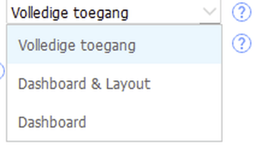

@dinandus Nee, je installateur moet bij site toegang jouw rechten verhogen:
Afbeeldingslocatie: https://tweakers.net/i/4aG86y4PGasRAZlifTipLWOG-gk=/full-fit-in/4000x4000/filters:no_upscale():fill(white):strip_exif()/f/image/JAH0tAsBFS56uKdQzWL6Od8Z.png?f=user_large
Je hebt waarschijnlijk slechts dashboard 8)7
  • mathijshooi
  • Registratie: Mei 2019
  • Laatst online: 23-11 22:25
Ronald schreef op dinsdag 14 juni 2022 @ 20:52:
Ze moeten dat “volledige toegang “ eens beter gaan omschrijven. Veel installateurs denken dan dat je alles kan, wat dus helemaal niet het geval is.
  • Ronald
  • Laatst online: 11:03
Ronald
@mathijshooi Mag ik verwachten dat SolarEdge installateurs de basis training in Edge Academy gevolgd hebben...
Waarin dat
Afbeeldingslocatie: https://tweakers.net/i/K8neXV52rLEiSvIO1S79SWHIDtw=/800x/filters:strip_exif()/f/image/b1xaVbo8Ic2LwIFq7w11dDin.png?f=fotoalbum_large
Keurig uitgelegd wordt
Afbeeldingslocatie: https://tweakers.net/i/-ZfTnsc1I4CGXL-eU7Vt5kKZ3MQ=/800x/filters:strip_exif()/f/image/pstycBr3MMBFP3POz32KtFiM.png?f=fotoalbum_large

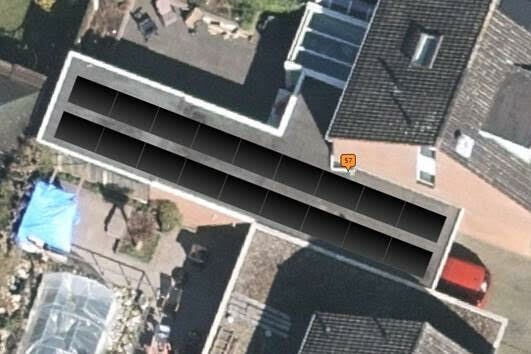

Afbeeldingslocatie: https://tweakers.net/i/2kIn8F4yY_8W_lNMxtJYAx0i25c=/full-fit-in/4920x3264/filters:max_bytes(3145728):no_upscale():strip_icc():fill(white):strip_exif()/f/image/FaiiKfA0YrUrpDMY2772YlaM.jpg?f=user_large
Ik heb bovenstaande installatie geoffereerd gekregen, klopt dit een beetje, of zit ik tegen capaciteits problemen aan?

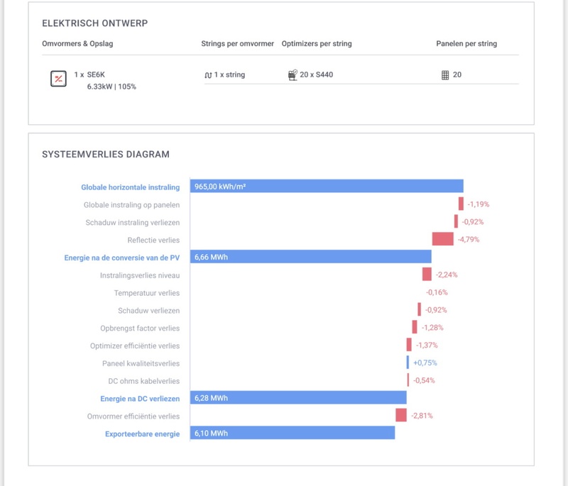

mathijshooi schreef op woensdag 8 juni 2022 @ 09:44:
Ik zou heel verbaasd zijn. Let ook even goed op of alle schaduwbrengers goed gemoduleerd zijn, bomen enzo.
Update:
Gisteren een nieuwe screenshot gekregen, opbrengst is inderdaad hoger (6,17MWh tegen 6,10MWh).
Meerprijs van de S500b t.o.v. de S440 is €150.

Post beide screenshots/rapporten eens?

@gerjankappert Ik ben er niet 100% gerust over. Dit met name omdat het een verlies-probleem is wat vrij eenvoudig erger kan zijn. Je dak gaat vol neem ik aan :D?
  • gerjankappert
  • Laatst online: 28-11-2023
De installatie met S500b:
Afbeeldingslocatie: https://tweakers.net/i/aE95y2SQUu9Z9A3SGcAnlfcdjEw=/800x/filters:strip_icc():strip_exif()/f/image/zoR68nbElEyTyksGpkNvfypj.jpg?f=fotoalbum_large
En met de S440:
Afbeeldingslocatie: https://tweakers.net/i/1rSghq0PZx3iTN5I6FYXxh_rssA=/800x/filters:strip_icc():strip_exif()/f/image/B3b3u7PfUdgnErY5AfPxttJR.jpg?f=fotoalbum_large
@Ronald het dak gaat inderdaad zo vol als maar kan, 10 oost/10 west :)
[ Voor 4% gewijzigd door gerjankappert op 16-06-2022 09:45 ]

gerjankappert schreef op donderdag 16 juni 2022 @ 08:51:
Update:
Is de moeite van het omruilen (ondertussen zijn de S440s geleverd) volgens mij bijna niet waard, wel?
Ik zou het omruilen, enerzijds loop je gewoon veel minder risico. De designer onderschat veelal clipping verliezen. Anderzijds heb je die 150 euro ook wel weer in 4/5 jaar terug verdiend, dus dat is ook prima.

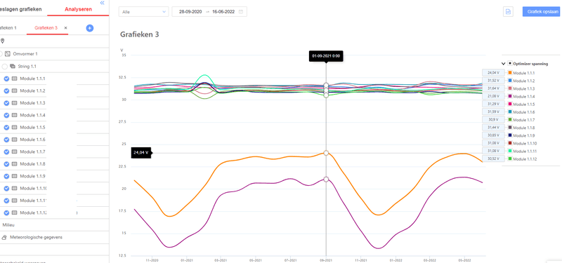

  • martijn946
  • Laatst online: 23-11 08:05
Moet ik me zorgen maken, of moet ik terug in mijn hok en koest blijven?
Afbeeldingslocatie: https://tweakers.net/i/21C9lr09uJpGvr5ZkL1L_Vjl1RA=/800x/filters:strip_exif()/f/image/p5gzFFHhrvpMpXK8k5Ll3WQq.png?f=fotoalbum_large
MyMeuk
  • Ronald
Ronald
@martijn946 Geen idee... Waar denk je je zorgen om te moeten maken?
  • Ronald
Ronald
@gerjankappert Waar ik naar kijk is hoe snel hetzij meer panelen, hetzij keuze voor s500b over s440b het clipping probleem oplost.
Bij jouw systeem is dat 'niet extreem snel' (terug van 1,28% naar 0,22%) op toch een redelijk aantal panelen.
10x s500b kan 800V maken. Dat zou voldoende moeten zijn voor de SE6K... maar toch simuleert hij wat verlies: dat moet komen door dat ook binnen de groep(en) van 10 nog wat schaduw op treedt in de simulatie
Ik ben het met @mathijshooi eens: €150 verzekeringspremie tegen erger.
  • martijn946
Ronald schreef op donderdag 16 juni 2022 @ 11:35:
A: Mijn n00bness op dit niveau ;)
B: Of dit überhaupt wel klopt dat 2 optimizers permanent (over 2 jaar gemeten) lager liggen dan de rest. Ben oprecht nieuwsgierig.
Maar, als dit normaal is, heb ik niks gezegd en gaan we over tot de orde van de dag.
MyMeuk
  • redwing
  • Laatst online: 13:37
martijn946 schreef op donderdag 16 juni 2022 @ 11:41:
Hoe ligt het op je dak, zijn dat 2 panelen die net iets anders liggen/zijn of wat schaduw vangen?
[removed]
  • Ronald
Ronald
redwing schreef op donderdag 16 juni 2022 @ 11:42:
Dit... En plaatjes zeggen meer dan 1000 woorden :D (hint hint)
  • martijn946
Ligging vol ZW. En tja....qua opbrengst prima. Het viel me gewoon op ;) Geen schaduw.
Afbeeldingslocatie: https://tweakers.net/i/mz93V29b80JEPIWM6qDmbMjE730=/800x/filters:strip_exif()/f/image/DJk9IhqgrxNroJHYYV6iinUL.png?f=fotoalbum_large
MyMeuk
  • Ronald
Ronald
Geven ze ook over maand/jaar periode vergelijkbare opbrengst?
Lagere spanning zou lager vermogen moeten zijn.
Is er ook verschil te zien in de optimizer spanning grafiek voor een enkele dag?
  • martijn946
Eeeh...bedoel je dit? Dit is van de laatste maand.
De opbrengst lijkt volgens mij (zoals gezegd: met mijn kennisniveau) goed. Het valt mij op dat juist deze 2 eruit springen doordat het verschil met de rest zo "groot" is. Dat is alles. Maak me 0 zorgen.
Afbeeldingslocatie: https://tweakers.net/i/miqiHhNvyXJx8y7AXUmXf3W2slk=/800x/filters:strip_exif()/f/image/Ul69FtPr88c6Ijgs7EdZ94f1.png?f=fotoalbum_large
MyMeuk
  • Ronald
Ronald
Het overzicht van martijn946 in "Het grote SolarEdge topic" op maand/jaar/lifetime basis
de grafiek van martijn946 in "Het grote SolarEdge topic" over exact 1 dag
  • martijn946
1 dag (gisteren):
Afbeeldingslocatie: https://tweakers.net/i/W4khpYRUF_9_JSZzc776oVAjo1Q=/800x/filters:strip_exif()/f/image/nFEgAN9HqEow7J3D5dVEIGt8.png?f=fotoalbum_large
MyMeuk
