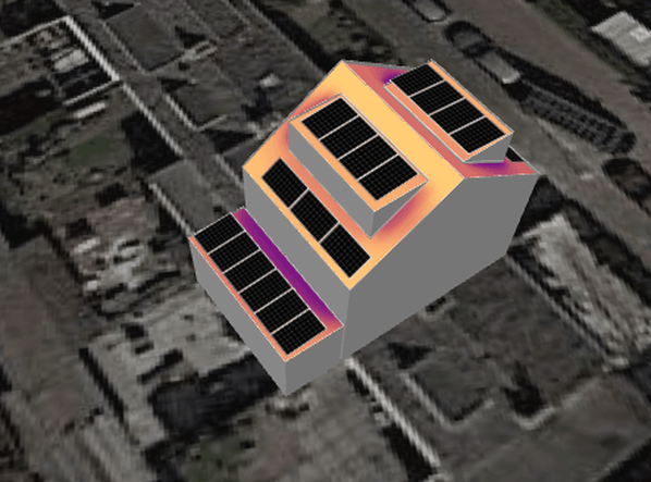

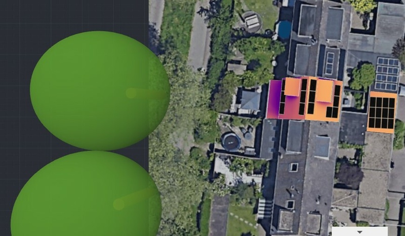

Ik ben momenteel een systeem bij ons thuis aan het installeren met 20 x 370Wp, p401 optimizers en een SE5K omvormer. Als ik naar de systeemverliezen kijk zit er wel wat verlies in maar dat is waarschijnlijk te verklaren door de NO - ZW opstelling. Volgens de datasheet van de omvormer mag hier maximaal 6750Wp op de omvormer worden aangesloten, designer heeft geen problemen met 7400Wp in deze opstelling. De panelen zijn qua legplan niet helemaal zoals het in designer weergegeven. Kwam er niet uit hoe ik twee rijen landscape direct boven elkaar kon plaatsen. Ik heb me aardig ingelezen maar heb 0 praktijk ervaring met zonnepanelen installaties. Zien jullie gekke dingen of gaat het helemaal goed komen hoe ik het heb bedacht?

Het is denk ik even wachten op het oordeel van @Ronald , maar je gebruikt een 3-fasen omvormer die 750Vdc nodig heeft. Daarvoor moeten met P401 optimizers minimaal 13 panelen in de zon liggen, anders krijg je clipping. Jouw opstelling heeft in de ochtend en namiddag geen 13 panelen in de zon, dus gaat je systeem een kunstje uithalen om wel op die 750Vdc te komen. Hiervoor wordt de productie geknepen.
Zoek ook even op clipping in dit topic.

Verder denk ik ook dat je er goed aan zal doen om voor de 80V optimisers te gaan, ook aangezien de verdeling niet 50-50 is. In de ochtend zal je NO kant met 7 panelen het "zwaar" krijgen, helaas ook met 80V optimisers maar wel minder.

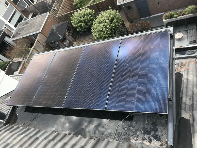

@1wouterb ik heb vraagtekens bij de landscape schans; mogelijk is alles OK maar je hebt zo wel 2 schansen minder ballast en niet elk paneel mag zo dicht op het midden geklemd.
Wat zegt de installation manual van jouw merk?

@mheikens Ik las al in de openingspost van dit topic..
String lang genoeg, maar kleine groepjes panelen verdeeld over verschillende dakvlakken/oriëntaties: Don't go there, ook al zeg de verkoper dat "dit makkelijk kan". Optimizer blocking zal je toekomst zijn. Helaas lag de helft toen al op het dak.
Ik ga me eens verder verdiepen in het clippen van optimizers. Verder wacht ik het oordeel van @Ronald ook maar even af.
@mathijshooi Nu momenteel 1500 kWh overproductie met warmtepomp. Er komt een EV in de toekomst dus dan komen de paneeltjes mooi van pas. En mooi meegenomen is de hoge terugleververgoeding (voor zolang het duurt) momenteel. De P401 zitten er nu al onder, als het echt problematisch blijkt kunnen ze natuurlijk op Marktplaats en kunnen er andere voor in de plaats. Het moet wel rendabel blijven.
@Proton_ De voeten van De Groot Beton zijn behoorlijk zwaar, 58 kg per stuk. Dus 170kg balast voor 4 landscape panelen.. lijkt met wel voldoende toch? Die opsluitbandjes die onder het flatfix systeem liggen zullen en stuk lichter zijn. Het zijn trouwens JAM60S21-370-H panelen. Ik ga eens uitzoeken hoe dat zit met de klem afstanden die voorgeschreven zijn.

Het oordeel van @Ronald is heel simpel: Optimizers omruilen voor 80V modellen als het maar enigszins kan.
Je modelleert al bijna 2% verlies... Het is een post die snel zou kunnen escaleren en de praktijk is weerbarstig.

@Ronald omruilen zal niet gaan lukken, dat wordt marktplaats en nieuwe bestellen. Als ik dat kan vermijden dan zou dat fijn zijn maar als het moet dan moet het natuurlijk. Het zal afhangen van het verschil in productie tussen de 2. Is daar iets zinnigs over te zeggen?

@1wouterb Terug naar designer, dupliceer de (initiële) variant binnen het project. String bewerken en s500b / p505 gebruiken.

@1wouterb Dit is exact het praktijkvoorbeeld waarom @Ronald en ik dit topic hebben gemaakt.
Dit design is "op het randje". Maar zeker de panelen op NO gaan niet in hun eentje de string aan de gang krijgen.
80 volt optimizers / 3f short string / 1f omvormer?
En, denk je ook aan je lussen (inductie!) in je string?

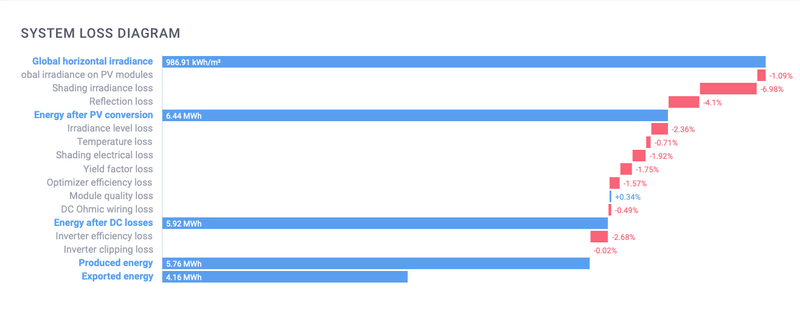

@Ronald Heb dat even gedaan en de systeemverliezen even onder elkaar gezet. P401 vs P505.
Afbeeldingslocatie: https://tweakers.net/i/qT6y0KU4-ZBkJ_jFpoDhXFg-BiA=/800x/filters:strip_icc():strip_exif()/f/image/SS73Y1fWFkxJ5EsAzelsb9jo.jpg?f=fotoalbum_large
Totaal zal je per jaar volgens de simulatie dus 600 60 kWh winnen door de ander optimizers te gebruiken als ik het goed lees? Ik ga eens even rekenen wat verstandig is in dit geval. Het is toch een aanzienlijke hoeveelheid, zeker als je het verlies door de jaren heen gaat optellen.

60kWh
In simulatie.
  • 1wouterb
  • Laatst online: 03-11-2025
My bad 8)7 , dat scheelt weer :*)

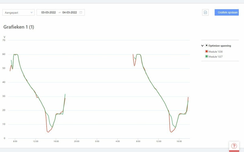

  • vincent_1971
  • Laatst online: 17:55

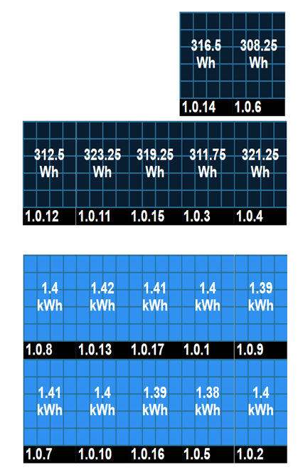

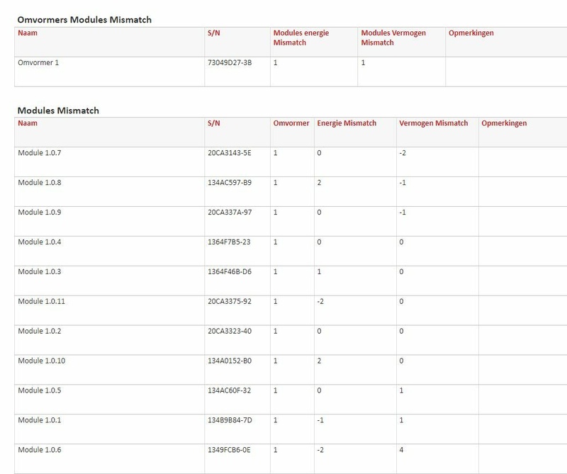

Zit met de volgende vraag. Weet iemand waar ik meer gegevens kan vinden over dit rapport?
Afbeeldingslocatie: https://tweakers.net/i/pOz0tpFPBIU17ilF49UfAwahGJQ=/800x/filters:strip_icc():strip_exif()/f/image/SgT2TwlxnAQnntJPnvwawUjT.jpg?f=fotoalbum_large

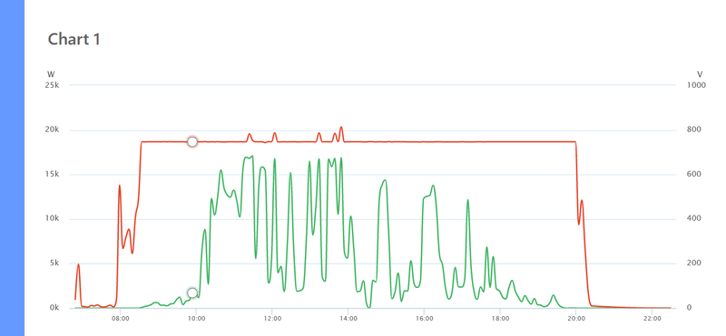

Als ik kijk bij de panelen en dan kijk bij een zonnige dag zie ik dat de optimizers vastlopen tegen de optimizer spanning ( P401). Volgens mij heeft de installateur hier een behoorlijke fout gemaakt bij de samenstelling van het systeem. :(
Afbeeldingslocatie: https://tweakers.net/i/9hHrJed9VqBJ__FoF9YxB41lIpo=/800x/filters:strip_icc():strip_exif()/f/image/91h7F6SEYlqtSx9zeVLerNBD.jpg?f=fotoalbum_large

@vincent_1971 het helpt als je vertelt hoe je systeem eruit ziet. Even clippen tijdens het opstarten hoeft niet echt een enorm probleem te zijn. En meer grafiekjes graag. :Y

Hier nog even de situatie. 20 panelen met 60v p401 optimizers verdeeld in kleine groepjes over verschillende dakvlakken oost-noord-oost, west-zuid-west op een 3 fase SE5K omvormer die 750V springspanning wil zien voordat hij kan gaan opwekken.
Afbeeldingslocatie: https://tweakers.net/i/4QDX0Bp3Pv6ADGsJMZ2MKqW2Uas=/full-fit-in/4000x4000/filters:no_upscale():fill(white):strip_exif()/f/image/SdLECibLIiUtIKwik7xjHmDc.png?f=user_large
Mocht het nu dramatisch zijn dan is volgens mij de beste optie om de SE5K te vervangen voor een SE5000H 1 fase omvormer die een stringspanning nodig heeft van 380v. Echter mijn hoofdaansluiting is 3x25A en de SE5000H heeft een maximale AC stroom van 23 ampere dus zou 25A afgekeerd moeten worden. Dan heb ik geen selectiviteit meer ten opzichte van de hoofdzekering. Een SE4000H omvormer heeft een maximaal AC stroom van 18,5A en zou 20A afgzekerd worden en dan ben ik wel weer selectief. Echter.. de SE4000H zou 158% overgedimensioneerd zijn met mijn 20x370wp=7400Wp. Volgens SolarEdge mag een enkel fase inverter maximaal 135% overgedimensioneerd worden. In SE Designer mag ik dit systeem gewoon toepassen en zou het totale cliped energie op een acceptabele 0.8% uitkomen.
De vraag is eigenlijk of ik 7400wp oost-west kan aansluiten op de SE4000H omvormer. Of is er toch een mogelijkheid om een SE5000H omvormer op te hangen op mijn 3x25A hoofdaansluiting?
[ Voor 17% gewijzigd door 1wouterb op 06-04-2022 13:11 ]

Ik ben van plan om mijn huidige Solar Edge systeem zelf te gaan uitbreiden. Hieronder zal ik mijn huidige situatie schetsen en de uitbreidingsplannen. Ik zal deze post zo uitgebreid mogelijk maken zodat alle informatie centraal staat.
De SE Designer spreekt redelijk voor zichzelf, maar het is altijd fijn als er meerdere mensen naar kijken en misschien betere ideeën hebben.
Huidige situatie
19 x 330Wp panelen met P370 optimizers op een SE5000H 1 fase omvormer. Verdeelt als volgt:
7 x hoofddak oost 34º
6 x plat dak oost 10º
6 x plat dak west 10º
Boven in het Noorden
Afbeeldingslocatie: https://tweakers.net/i/FvUib1VlcPa1194oRSQjOwkAP0Y=/full-fit-in/4920x3264/filters:max_bytes(3145728):no_upscale():strip_icc():fill(white):strip_exif()/f/image/QtRvZtSPW5EtVTSG4IheEtfh.jpg?f=user_large
Afbeeldingslocatie: https://tweakers.net/i/PmXoyS4vNIRqz0gX6rZ3H-zUmfs=/800x/filters:strip_icc():strip_exif()/f/image/VhQgnq7pzRtx4GM5xE5LcYcQ.jpg?f=fotoalbum_large
Weinig tot geen last van optimizer clipping, zowel op mooie als slechte dagen. Hieronder een zonnige dag op 25 maart 2022
Afbeeldingslocatie: https://tweakers.net/i/3AwM3x40ZFpBZQCdkiT_DVa59Y4=/800x/filters:strip_icc():strip_exif()/f/image/IKc4PPoTobmWOqAWi0syJO7i.jpg?f=fotoalbum_large
Nieuwe situatie
Uitbreidingplannen zijn 6 x 400Wp panelen met P401 optimizers op het West gelegen dak. Alle panelen zitten in 1 string van totaal 25. De uitdaging zit hem in de grote bomen zo'n 12 meter van mijn huis en 15 meter hoog. Daarnaast zijn er maar 6 panelen op west. De carport ligt eind van de middag in de schaduw van mijn huis. Dus zijn die 6 panelen zijn eind van de dag de enige in de zon.
Er past mogelijk nog 1 extra paneel op het west dak, maar dan moet ik de string op knippen in twee i.v.m. het maximum van 25 stuks per string.
Op de uitbouw (plat dak) van de benedenverdieping passen ook nog 5 a 6 panelen. Mijn gevoel zegt dat hier nog meer en eerder schaduw vorming is. Het installatieproces is wel een stuk makkelijker.
Afbeeldingslocatie: https://tweakers.net/i/Eb_Ssbt0wiqVpkp38kFh9bVm_sk=/800x/filters:strip_icc():strip_exif()/f/image/OxmpMSnTBFFe33IZ0bI9k3Le.jpg?f=fotoalbum_large
Best veel schaduwverliezen, maar geen panelen is nog minder opbrengst 8)
Afbeeldingslocatie: https://tweakers.net/i/sBgSp2iCvSJLWjYu2kbuMIpS3Ac=/800x/filters:strip_icc():strip_exif()/f/image/HwtJHFkxQPjQlEa8hFOsaL6s.jpg?f=fotoalbum_large
Kan iemand bevestigen dat de 6 extra panelen op deze manier een haalbare optie is?
SolarEdge 6270Wp (4290 Oost, 1980 West) | Amersfoort
Zulke grote bomen zijn vast een toeristen attractie, nog nooit zo groot gezien!
6 panelen op die kant met schaduwvorming zal marginaal zijn. Beter idd om nog wat bij te leggen, kan er niks op de dakkapel? Ik zie hier in mijn buurt genoeg panelen op kapellen liggen. Sommige mensen zijn er geen fan van maar ja zou het kunnen overwegen.
  • jorbit
  • Registratie: Augustus 2019
  • Laatst online: 12-03 14:07
Haha het zal je verbazen hoe breed de kroon van sommige bomen is.
Je dakkapel heb ik over na zitten denken, maar de afmeting is net ruk. Passen er er maar 2 per dakkapel op. Daarnaast moet ik dan de string gaan splitsen. Of kan ik 6 op west + 4 op dakkapel op 1 string aansluiten?
Even in de simulator gooien.

Gisteren voor het eerst opgewekt met ons systeem. 20x370, SE5k. 22,4 kWh = 3,02kWh/kWp Als het zonnetje ook maar even doorbrak in de middag zag je direct de omvormer maximaal leveren, 5,3 kW. Vond dat wel bijzonder zo vroeg in het jaar maar volgens sommigen vrij normaal met het weer van gisteren. Actieve koeling op de panelen met zoveel wind en lage temperatuur. En toch stiekem aardig wat kracht in de zon al.
Ook geaccepteerd als installer voor het monitoring platform. De omvormer staat nog geregistreerd bij de vorige eigenaar. Er loopt nu een case bij SE om die om te zetten naar ons adres. Grafiekjes zullen dus nog even moeten wachten.
Afbeeldingslocatie: https://tweakers.net/i/5BUiY9BFcdPpy_cYuStD3zsm8Ac=/800x/filters:strip_icc():strip_exif()/f/image/e4OvyQftK0rDl0ud9IFdoH5U.jpg?f=fotoalbum_large
Gisteren zware windstoten gezien hier in Maassluis en alles ligt er nog op :*)
  • ds23man
  • Registratie: Oktober 2021
  • Laatst online: 21-11-2023
ds23man
Eenum
Heel apart gisteren, zag kortstondige pieken in de stringspanning bij maximale opwek. Verder een piek van 17,1 kW terwijl mijn 16K omvormer op 16,8K staat begrensd:
Afbeeldingslocatie: https://tweakers.net/i/x_Rv4TZtAEjerHnNib9_vkW5msQ=/800x/filters:strip_exif()/f/image/3c50dezOLOU613H6ywOCPwF0.png?f=fotoalbum_large
17,5 kWp zuid Vaillant Arotherm plus 55/6, 75/6 en 125/6
  • Ronald
Ronald
@ds23man Tijdens 'aftoppen' gooien denk ik alle omvormers de stringspanning omhoog.
Afbeeldingslocatie: https://tweakers.net/i/aQQRb-nrcD1Ixi4FwwyB9PuDbuk=/232x232/filters:strip_exif()/f/image/gbB9m7gf168wDPBrbSjXqZvH.png?f=fotoalbum_tileAfbeeldingslocatie: https://tweakers.net/i/NnRI7-BgA0dV9NEsfsuuJJPXpWM=/232x232/filters:strip_exif()/f/image/hEnAqt4yEA6eb76uLezuE1fe.png?f=fotoalbum_tile
(Ik krijg het dubbele van de stringspanning door via modbus tcp)
  • Pim57
  • Registratie: December 2020
  • Laatst online: 23-11 16:26
1wouterb schreef op vrijdag 8 april 2022 @ 09:57:
De hoge pieken ontstaan door de bewolking!
Als de zon er doorheen breekt, heb je én directe instraling van de zon 🌞 én indirecte instraling via de omliggende wolken ⛅️.
Zo heb je bij half bewolkte lucht meer power dan bij een strak blauwe hemel.
Kia e-niro, smartEVSE, SolarEdge O/W 3/4 kW, Ferroli wpb 90 lt., Daikin 4kW monoblock, Victron MP2-5000 + 15 kWh, gasloos 2023
