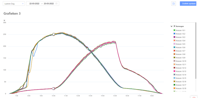

Ik heb sinds een week een reeks panelen op mijn dak en zie de opbrengst op bepaalde tijdstippen stokken. Dit topic leert me dat ik waarschijnlijk last heb van clipping. Lokatie Twente.

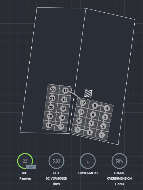

Overzicht (zelf gemaakt in SE Designer):
Afbeeldingslocatie: https://tweakers.net/i/00erj1F8i22E0MO4nNjGbK8c7-Y=/full-fit-in/4000x4000/filters:no_upscale():fill(white):strip_exif()/f/image/KmLl1sVLTYsJuEiKZaGe73Uq.png?f=user_large
Spanning optimizers (23-3):
Afbeeldingslocatie: https://tweakers.net/i/amPVPHOwuBxDQkz57ywuyEfRmZw=/800x/filters:strip_exif()/f/image/TmD2Kofo7ODoyKLxpdsJqgzk.png?f=fotoalbum_large
Vermogen (23-3)
Afbeeldingslocatie: https://tweakers.net/i/vhpBN4S9Q6lKc1cARP8lMJM3JHU=/800x/filters:strip_exif()/f/image/plXpElOubk7QcyGXwS7oiJiz.png?f=fotoalbum_large

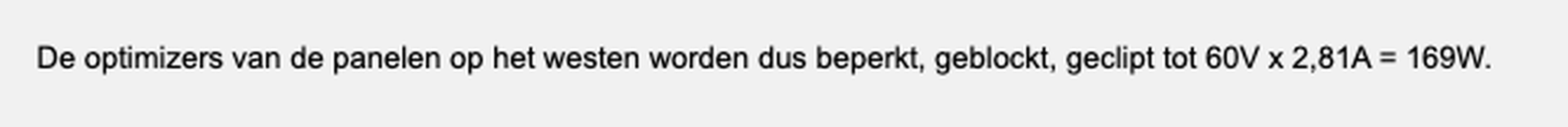

Het is duidelijk te zien dat om ca. 15:00 de 10 panelen op West de P401 optimizers op hun max van 60V komen. Dit gebeurt op het moment dat de Oost panelen in de schaduw van het dak komen waar ze op liggen. De SE10K (over gedimensioneerd voor toekomstige uitbreiding) heeft 750Vdc nodig, maar die krijgt hij waarschijnlijk niet.
Verder is de opstart van ca. 6:00 tot 7:30 ook krap aan met de 12 panelen en deze jutteren ook tegen de 60V aan tot 10:30.
Ik heb een email naar mijn installateur uit Hengelo gestuurd met de melding dat de optimizers aan hun max zitten en de opbrengst wordt geclipped. Ik wacht nog op antwoord.

@mheikens dat is te weinig panelen per oriëntatie inderdaad. Je kunt inderdaad de string spanning (750 volt) door max optimizers (60 volt) delen en naar boven afronden.
Dan geld ook nog eens dat als er scahduw op x panelen komt, je die x panelen extra moet leggen om die clipping kwijt te raken. Je moet je wel afvragen hoe veel verlies je oplost.
Echter je instalateur had beter moeten weten. En inderdaad 8x volt optimizers toe moeten passen,

Thanks! Ben inmiddels aan het stoeien met designer. Kan ik ook met de 3PH hybride Storedge omvormers werken?

@mheikens Het antwoord moge duidelijk zijn... Die uitbreiding meteen maar doen (En ja geld is eindig... desnoods op consumptieve energiebespaarlening parkeren en met de deftige tarieven van deze zomer snel weer afbetalen.)

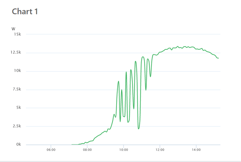

Ik neig naar het bijplaatsen van 1 paneel op oost, en 3 op west. Dan zijn het er 13+13. Dan zou wat meer speelruimte moeten geven aan de P401 optimizers. Er is een kleine dip te zien in de ochtend (7:45-8:30) omdat er dan 1 paneel in de schaduw van de schoorsteen staat en ze dan rij voor rij (4 per rij) in de zon komen (zon komt op achter naastgelegen nok van een ander huis, wij liggen lager.), maar dat zie ik als een normaal opstart profiel.
Afbeeldingslocatie: https://tweakers.net/i/mVTObzqWHkUh-36dZU-ib2MZL8o=/800x/filters:strip_exif()/f/image/mCYd9jR74SsrcIVXRPaL2VQi.png?f=fotoalbum_large

Met 13x60v optimizers zit je aan/op/over de grens van een 3 fasen solaredge. Dit kan alleen als je 0 schaduw hebt en dan haal je je stringvoltage netaan. Als je toch bij laat leggen: 16+16 :Y

@mheikens
Max 5.8 kW betekent dat je nooit een hogere piek dan 5.8 kW zult zien. Max DC mag uit mijn hoofd 135% zijn van AC. Dus je mag tot 13.5 kW max DC gaan. Dat is ongeveer 20 kWp. Al zal dat misschien wel een procent of 2 gaan aftoppen op jaarbasis.
1 + 3 panelen toevoegen lost je probleem wel bijna op.
Je zou ook meteen het aantal panelen kunnen aanvullen tot wat maximaal in 1 string past. Met de huidige teruglevertarieven heb je dat in ongeveer 2 jaar terugverdiend.

750/60=12.5 zonder marge. 13 in de zon haalt dat net dus daarbovenop wil je extra panelen om schaduwproblemen op te kunnen vangen.

@xah5kiDe De andere dakhelft geeft wel extra marge.
Je ziet dat om 9 uur de verhouding ongeveer 1:6 is tussen de dakhelften per paneel.
Bij 13+13 krijg je dus ruim 2 optimizers aan spanning van het andere dak. niet veel marge, gaat wel.

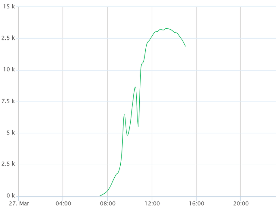

Buren hebben een offerte gekregen. Ik heb wel verstand van zonnepanelen maar heb me nooit zo verdiept in SolarEdge. Wat ik weet is dat er een minimaal aantal panelen niet in de schaduw moet ligggen voordat het systeem goed kan functioneren.
Aangeboden systeem:
9x trina solar 375Wp
SolarEdge SE3000H HD-wave
S500B optimzers.
In de winter verwacht ik dat maximaal 4 of 5 zonnepanelen zon gaan hebben op het dak waar het om gaat. De rest volledig in schaduw. Iemand idee of dit gaat werken?
Ik heb zelf 12x300 met tigo optimizers op hetzelfde soort dak. In de winter rond kortste dag liggen maar 4 panelen in zon en dat gaat goed op een steca 3kW omvormer.
Gasloos, 3600Wp Zuid, Panasonic 7K l/w warmtepomp, Skoda Elroq
  • Ronald
  • Laatst online: 10:40
Ronald
@RaymondD Gaat waarschijnlijk wel goed door de s500b's (De installateur heeft dat bewust moeten kiezen, ook met SE Designer! Waarschijnlijk een pré voor deze installateur dus).
Bij twijfel opbrengstverlies diagram... maar het zal echt minimaal zijn; er is weinig verlies te lijden van weinig.

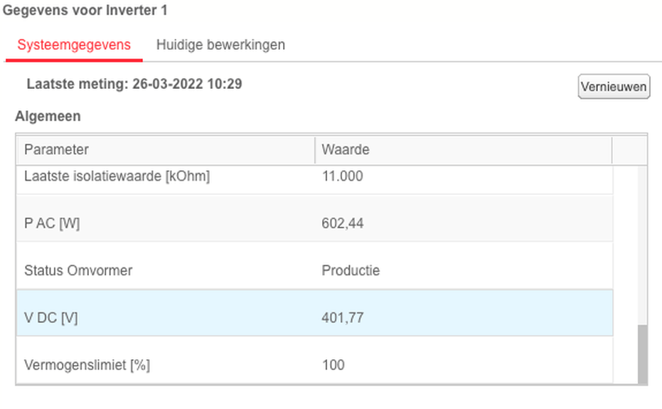

Is er een mogelijkheid om op gebruikersniveau te loggen de spanningen van de optimizers? Heb sterk het idee dat de optimizers verkeerd zijn gezien dat ze tegen de grenzen lopen qua spanning.
  • Rouske
  • Laatst online: 06:40
vincent_1971 schreef op vrijdag 25 maart 2022 @ 14:59:
Dat is in te zien in de Analyse tab op het monitoring portaal, wel inloggen via laptop of pc. Zie je die tab op deze manier niet, dan meer rechten vragen.

12 panelen (5 oost en 7 west) met een SE3500H omvormer en S440 Power Optimizers.
Ik had al enige tijd het idee dat er iets niet helemaal lekker zat met het systeem omdat op stralende dagen het systeem in de ochtend niet verder kwam dan een 500 a 600 watt in totaal. Op dagen met diffuus licht lijkt het systeem in de ochtend veel beter te presteren.
Ik heb geen volledige toegang in de monitoring en moet het dus doen met beperkte informatie.
Wanneer ik nu op basis van je voorbeeld zelf aan het rekenen ga, had de installateur dus andere optimizers moeten gebruiken. Klopt dit? En kan ik er dan op staan dat deze alsnog geplaatst worden? ik ben immers akkoord gegaan met een offerte waarop de S440 werd genoemd. Afbeeldingslocatie: https://tweakers.net/i/iNKg4Zk7yFRxTFFURyKK_JqjD0E=/full-fit-in/4000x4000/filters:no_upscale():fill(white):strip_exif()/f/image/cyNhuRjGuX7wjFzJYDTAoBct.png?f=user_large
[ Voor 0% gewijzigd door teddylicious op 26-03-2022 08:32 . Reden: herstel typefout ]
  • Ronald
Ronald
@teddylicious Al je aannamen zijn correct.
Eerste stap is zorgen dat je de 'Volledige toegang' krijgt tot de data. Vragen aan installateur.
Dan is het zaak het systeem opnieuw te ontwerpen met SolarEdge designer. En dan een alternatief met s440 en s500b.
De laatste stap is je gelijk hebben omzetten in gelijk krijgen. Altijd lastig... Ja jij bent akkoord gegaan met s440... Maar wie is de expert in deze overeenkomst? Als ik een Kia Picanto koop en hij wil maar 60km/u tussen 6 en 10 uur 's ochtends dan is toch duidelijk wie verantwoordelijk is?

teddylicious schreef op zaterdag 26 maart 2022 @ 08:31:
Precies de informatie waar ik naar op zoek was. Het voorbeeld van het tuinhuisje is nagenoeg identiek aan de opstelling zoals deze eind vorig jaar bij mij is geplaatst.
Wanneer ik nu op basis van je voorbeeld zelf aan het rekenen ga, had de installateur dus andere optimizers moeten gebruiken. Klopt dit? En kan ik er dan op staan dat deze alsnog geplaatst worden? ik ben immers akkoord gegaan met een offerte waarop de S440 werd genoemd. [Afbeelding]
Ja, duidelijk. In de ochtend kom je met 5 optimisers op 60v tekort. Met 80v zou het net kunnen maar beter extra panelen ook want je hebt ook schaduw ( waarom anders solaredge systeem?)
Vraag aan installateur het verlies diagram op, op modelleer zelf in de designer.

Ronald schreef op zaterdag 26 maart 2022 @ 08:47:
Dank voor je vlotte reactie. Je voorbeeld was erg verhelderend. Ik zal contact opnemen met de installateur en de situatie voorleggen. Wordt dus vervolgd.

simonhoi schreef op zaterdag 26 maart 2022 @ 08:49:
Extra panelen aan de voorkant bijplaatsen is helaas geen optie. Die ruimte is er simpelweg niet. De oplossing zal dus gezocht moeten worden in een ander type optimizer. TS noemt de S500b als optie. Ik zal de installateur vragen naar het verliesdiagram en vragen om meer rechten in de monitoring. Maar 5 x 80v aan de oostzijde is 400v terwijl de omvormer een opstartspanning heeft van 401v. Of doen de optimizers op west sowieso mee voor een aantal volts waardoor je wel aan de 401 komt?

Nee, het is andersom: je account wordt een installateursaccount als je de cursussen hebt afgerond. :)
@teddylicious als dat de enige oplossing is, dan is dat de oplossing. :)
Je zal wellicht nog iets verlies hebben, maar niet meer zoals nu.
En nominale dc spanning is 380V, het is dus niet zo dat de omvormer pas bij 401V wakker wordt.
En uiteraard zijn we benieuwd naar de zienswijze van de installateur.

teacher schreef op zaterdag 26 maart 2022 @ 09:36:
Bedankt voor je uitleg. Ik neem maandag direct contact op met de installateur. Tot nu toe heb ik goed contact gehad met de installateur. Hoop ook dat dat zo blijft en dat hij actief wil meedenken in een oplossing.
Nog wel even over die nominale spanning. Ik lees op dit forum al meerdere reacties dat de nieuwe omvormers op 401V werken en dat staat ook bij mijn omvormer vermeld. Kan dit nieuw zijn?Afbeeldingslocatie: https://tweakers.net/i/2i8IWr6y0r56cmonU2miF_DoauQ=/full-fit-in/4000x4000/filters:no_upscale():fill(white):strip_exif()/f/image/KK7G3rzNS0tUK4kQzzLdHXfS.png?f=user_large

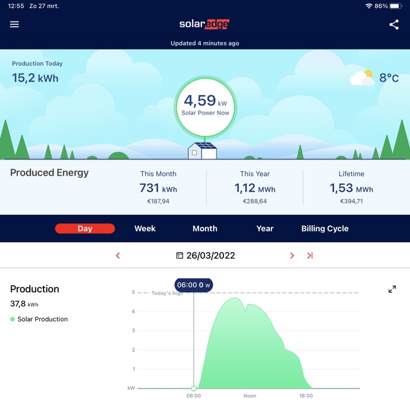

Ik heb 16x370wp in array 1 (Oost met een tikje zuid) en 10 stuks aan de west kant in array 2. P404 optimizers en uit mijn hoofd de 8K omvormer van SE.
Nu heb ik altijd een parabool qua opbrengst curve. Zie plaatje 1. Maar vandaag voor het eerst een soort van 'platte' top op een piek van 4.95 - 4.98kwh. Is dit nu gewoon de maximale output van mijn installatie?
Edit: ik heb de panelen pas een half jaar dus geen referentie 8)
Afbeeldingslocatie: https://tweakers.net/i/boBpMo2LGMjH8cpqzvnU-R-D4Co=/800x/filters:strip_icc():strip_exif()/f/image/ejLHkQTIai9kx4dfjov0BFqS.jpg?f=fotoalbum_large
Afbeeldingslocatie: https://tweakers.net/i/mpCKlqTE8AqKsuyCSgUSbtz6Mcw=/800x/filters:strip_icc():strip_exif()/f/image/V9bkIjqOXDy1boC1tedrsxTD.jpg?f=fotoalbum_large
[ Voor 3% gewijzigd door de meester01 op 27-03-2022 13:48 ]

Kijk eerst eens welk type omvormer je hebt.

De 8K 3 fase

Denk dat dit een gevalletje bewolking is wat er vanochtend was.

Of het lokale netwerk kon het niet meer aan.

Dan moet je een foutmelding in je log zien. Door de bewolking van vanochtend ben je het beginstuk van je parabool kwijt. Waar je ook mee uit moet kijken bij SE is waar je kijkt in je app of PC
Vandaag op mijn dashboard:
Afbeeldingslocatie: https://tweakers.net/i/Km_LfdHyVnck7M7seih41hHVXlU=/full-fit-in/4000x4000/filters:no_upscale():fill(white):strip_exif()/f/image/4o9JebIx2jimWELSczGLf5sN.png?f=user_large
In de analyse tab:
Afbeeldingslocatie: https://tweakers.net/i/nMiUbLcNV7eyNCqMu3Fy6Zr7-50=/800x/filters:strip_exif()/f/image/h4allaoCN8AljvjJRw3rpCu1.png?f=fotoalbum_large
Bij de eerste kijk je naar een 15 minuten log en bij de tweede 5 minuten.
17,5 kWp zuid Vaillant Arotherm plus 55/6, 75/6 en 125/6
  • de meester01
  • Laatst online: 10:29
ds23man schreef op zondag 27 maart 2022 @ 15:20:
In de analyse tab:

Ik kom net ergens achter :-x op mijn dak liggen 20 panelen (350W,ZW, geen schaduw), in mijn SolarEdge app welke wordt beheerd door de leverancier zie ik er echter maar 16 terug. Nu heb ik al gelezen dat de app apart ingesteld moet worden dus of dit impact heeft op productie kan ik zo snel niet achterhalen.
Mijn productie van gisteren was:
28.274kWh
Met 20 panelen (7000Wp) komt dit neer op 4.039kWh/kW ik heb al contact met de leverancier opgenomen en die gaat het uitzoeken, maar mogelijk is er hier iemand die op basis van deze statistieken kan zeggen of dit nu geleverd wordt door 16 of door 20 panelen.
PVOutput
Met vergelijken zoals hier kom ik niet heel veel verder.
  • Ronald
Ronald
@Ward85 je hebt de helling niet goed ingevoerd op PVO... dus lastig te zeggen.
Maar... Met alle panelen op identieke ligging zonder schaduw zou je optimizer spanning rond de 750/20=37,5V verwachten. Als er slechts 16 mee doen zou je 750/16=46,9V verwachten
Dat kun je zien via analyse tab op de monitoring website via desktop... Mits je installateur de rechten heeft toegewezen. Anders door diverse panelen in de app aan te tappen en de details te bekijken.
Het is vrij waarschijnlijk dat alle panelen gewoon mee doen. De app configuratie staat geheel los van het systeem.
  • Ward85

Afbeeldingslocatie: https://tweakers.net/i/kBAa1Qc3CQqeqPSoWnT_5RM38gQ=/full-fit-in/4000x4000/filters:no_upscale():fill(white):strip_exif()/f/image/fhmZanEezHdY89WgbZPyEdh5.png?f=user_large
Het zijn toch de optimizers op het oosten die beperkt worden?
  • teacher
  • Laatst online: 12:49
teacher
Dysgaf!
dat staat er helemaal niet... O-) B-)
thanks!
Wise enough to play the fool
  • Ronald
Ronald
@teddylicious Het is een interactie. De ene set bepaald een lage stroom doordat ze gedwongen worden op een relatief hoge spanning te werken, waardoor de andere set niet alles kwijt kan bij die stroom.
Het staat er echt wel goed :Y

Misschien hier iemand die kan helpen.
Ik heb sinds een aantal dag dat mijn zonnepanelen het niet meer goed doen.
Ze beginnen ochtends op de juiste manier maar als dan het vermogen van mijn 5,4 kwp installatie boven de 1 kw komt gaat de omvormer uit en krijg ik error code 18XBF en daaaronder HW error.
iemand een idee?
  • ds23man

  • maxkoe
  • Laatst online: 22-11 10:03
Zou kunnen alleen installatie is al 5 jaar oud. Hoe dan?

maxkoe schreef op zondag 3 april 2022 @ 13:56:
Alles gaat wel eens kapot. Gewoon SE contacten, zit 12,5 jaar garantie op.

  • maxkoe
ds23man schreef op zondag 3 april 2022 @ 14:17:
Dank je. Had al een case aangemaakt maar was ongeduldig op het antwoord.
Maandag maar even afwachten dan.

Het steeds opnieuw opstarten icm met een HW fout, duidt meestal op problemen met de uitgangsrelais.
