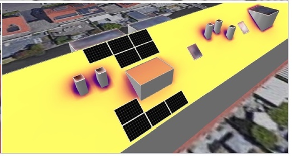

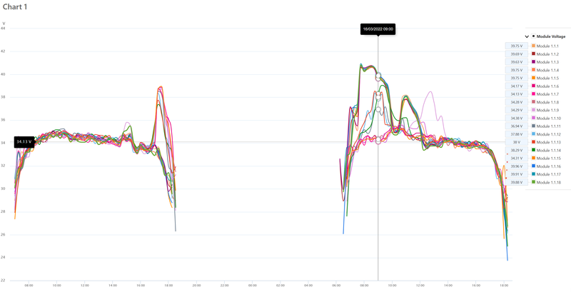

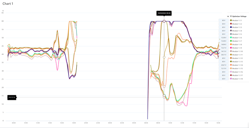

mathijshooi schreef op woensdag 16 maart 2022 @ 12:18:
Zo, ik schrik me dood. Nog nooit eerder op dit forum zoveel optimiser clipping gezien.
Heb je ook een plaatje van de wattages? En de spec hoeveel watt jouw paneel zou moeten leveren vol in de zon?
4 panelen aan 1 kant is echt te weinig, minimaal 6 en liever 8. Heb je ook last van schaduw op je panelen, dan is de andere kant met 6 ook te weinig. Dit probleem zie je natuurlijk ook gereflecteerd in dat dat je de hele dag aan het clippen bent.
Die grafiek oogt enorm veel erger dan het blijkbaar is:
Quick&dirty om schaduw mee te nemen:
Afbeeldingslocatie: https://tweakers.net/i/qxqNY3_AkjOBI8zLAx_2ZuBBURA=/full-fit-in/4000x4000/filters:no_upscale():fill(white):strip_exif()/f/image/M4AsNsIR4mhndVlmEcgBdCps.png?f=user_large
Waarschuwing: Er is een verliesfactor aan opbrengst van 4.74% in dit ontwerp. Lees
hier
hoe je het minimaliseert. Tip: Gebruik bijv. een optimizer met hogere uitgangsspanning
Probleem is dat ook met 80V optimizers nog 1,58% over blijft.
Dit was helaas gewoon een micro-omvormer situatie :(
[ Voor 10% gewijzigd door Ronald op 16-03-2022 19:27 ]

Ronald schreef op woensdag 16 maart 2022 @ 19:26:
Dank je voor deze schets en bijbehorende waarschuwing. Uit een andere thread die een paar posts geleden werd genoemd heb ik begrepen dat het daadwerkelijke verlies wellicht zelfs nog wat hoger is. Dan vind ik dat ze hier echt rekening mee hadden moeten houden. Ik ga morgen of vrijdag toch echt even contact opnemen met het installatiebedrijf. Want ik vind het wel slecht van ze dat ze niet op z'n minst andere optimizers hebben gebruikt.
Deze afgelopen dagen waren voor mij een crash-course in SolarEdge, optimizers en bijbehorende clipping dat ik micro-omvormers voor een andere keer bewaar.
Nog een laatste vraag. Had ik dit zelf ook kunnen weten toen ik eind vorig jaar offertes opvroeg? Dus dat mijn configuratie met 60V optimizers zoveel verlies met zich mee zou brengen?

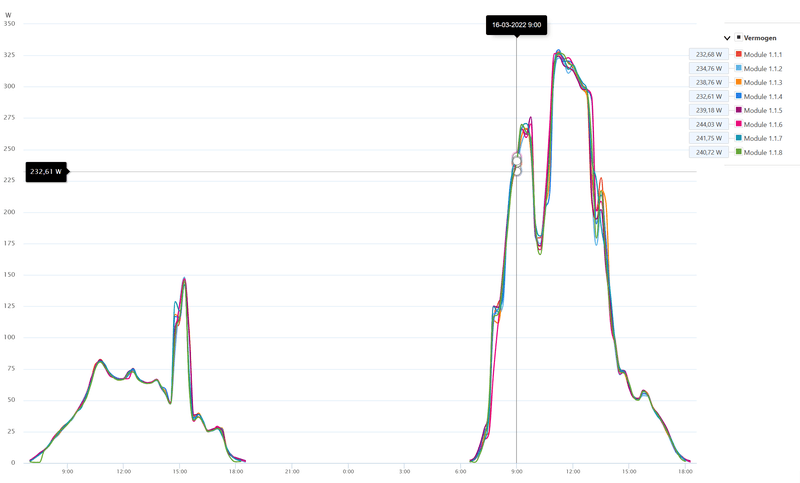

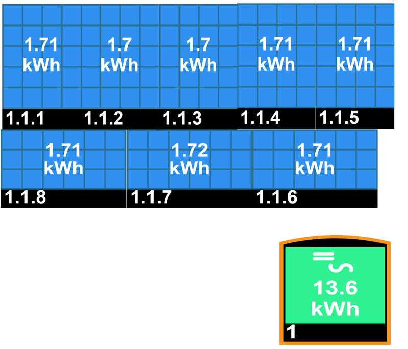

Helaas ook optimizer clipping op een net opgeleverde installatie hier. Op basis van de offerte had ik de situatie ingetekend in de designer, die gaf toen een verliesfactor van ongeveer 5% vanwege de gebruikte S440 optimizers, vervangen met de S500B hielp daar. De installateur had met SolarEdge gebeld en concludeerde daaruit dat de S440 een lagere startspanning heeft en daardoor beter zou passen. Dat vraag ik mij nu, na installatie, af.
Deze panelen heb ik (390Wp):
AantalOrientatieHellingshoek
4 (plat dak)230 (ZW)17
4 verticaal, 2 horizontaal317 (NW) 27
5 verticaal, 3 horizontaal140 (ZO)27
Aangesloten op een 3-fasen 6k omvormer met S440 optimizers. De buurman heeft tegelijkertijd de panelen laten leggen, maar dan alleen de onderste regel in de tabel aan panelen. Hij heef een enkelfase SE3500H.
Vandaag zie ik een behoorlijk verschil in de opbrengst. Hij haalt 's ochtends 9:00 al 240W per paneel op het zuidwesten, de panelen in diezelfde rij doen bij mij maar 90W.
Buurman:Afbeeldingslocatie: https://tweakers.net/i/3XomgA_T8co1GymxBOpab6c8quY=/800x/filters:strip_exif()/f/image/CW4enRFwAX00jO4xuSYOkTGZ.png?f=fotoalbum_large
Ik: Afbeeldingslocatie: https://tweakers.net/i/qUoy8tLHogrAl1F5gXl63jVS4Sw=/800x/filters:strip_exif()/f/image/tUfXUCBklrG6BYvOfOnpDX72.png?f=fotoalbum_large
In de totalen voor vandaag is er ook een flink verschil:
Buurman:
Afbeeldingslocatie: https://tweakers.net/i/2E5wPy-3m8ghGfsVwCQv114vXu8=/800x/filters:strip_exif()/f/image/FbXCjZIpfLzbB45LJBE5miGi.png?f=fotoalbum_large
Ik:
Afbeeldingslocatie: https://tweakers.net/i/-1HcvuB1ndGv0n75HB3LWHKCANc=/800x/filters:strip_exif()/f/image/pTI9yVMUHTILj8Z26np1XdUz.png?f=fotoalbum_large
Bij de buurman geen clipping te zien, bij mij duidelijk:
Afbeeldingslocatie: https://tweakers.net/i/iVWcFVdZ6TK4QmiDdBRO-uVsnMg=/800x/filters:strip_exif()/f/image/6JXikU3l2jIMqs6IGackcDPu.png?f=fotoalbum_large
Als ik kijk naar het verschil tussen de S440 en de S500B zie ik dat de S440 een MPPT bereik heeftvan 8-60V en de S500B 12.5-105V. Als ik een plot maak van de voltages van de panelen zelf zie ik echter niet dat ik in de buurt kom van die 8V:
Afbeeldingslocatie: https://tweakers.net/i/l3bR0OFL4HDBS8ZswXGi67KkiKw=/800x/filters:strip_exif()/f/image/8fimjNRYBKo4KWs7Du9tnP6f.png?f=fotoalbum_large
Wat denken jullie? Maakt het MPPT werkbereik hier inderdaad geen verschil en had de installateur de S500B moeten plaatsen?
[ Voor 0% gewijzigd door hberntsen op 16-03-2022 22:00 . Reden: ZO<->ZW, thanks @Rouske ]

@hberntsen oh het startspanning onzin verhaal weer... Een installateur zou beter moeten weten.
Zodra de zon ook maar een haar boven de horizon staat geeft een paneel gewoon Voc... Gemiddeld nu verkrijgbaar paneel is dat richting 40V.
De installateur had gewoon s500b moeten installeren... En dat mag hij wat mij betreft tegen maximaal 18x€6 (prijsverschil) komen vervangen.
Andere optie is SE5K-RWB voor korte strings. Een 5kW is ook wat ik uit Designer krijg als ik je lijstje invul.
Dat is wel €240 verschil, ik weet niet of het terecht is als je meer dan de optimizers bij betaald.
Je positie is met het deels identieke systeem van je buurman gewoon supersterk. Die panelen moeten hetzelfde doen... niets anders.
[ Voor 17% gewijzigd door Ronald op 16-03-2022 21:13 ]

hberntsen schreef op woensdag 16 maart 2022 @ 20:53:
4 (plat dak)230 (ZO)17
5 verticaal, 3 horizontaal140 (ZW)27
Buurman:[Afbeelding]
Ik: [Afbeelding]
Buurman:
Ik:
Even je tabel aanpassen ;)
230 (ZO) moet zijn (ZW)
140 (ZW) moet zijn (ZO)
Ik vond het al apart dat de buurman 's morgens 240W per paneel opwekt als dat op ZW is O-)

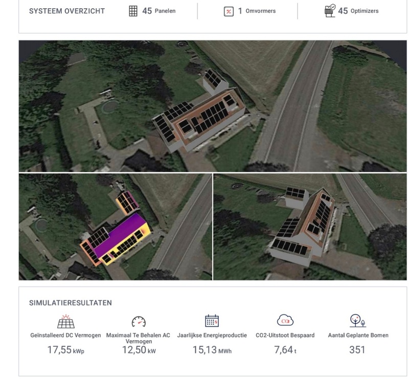

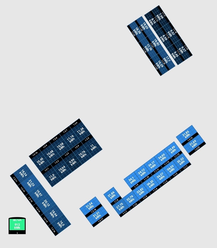

Sinds een jaar heb ik onderstaand op het dak liggen, zoals wel vaker ben ik mij grondig in de materie gaan verdiepen NA er iets is aangelegd maar dat terzijde. Op OZO 9x SolarEdge SPV355 en op WNW 8x SPV355. Dit zijn Smart Panels met ingebouwde P375 (volgens mij zelfde als P370) optimizers. Dit met een SE4000HD omvormer. Het werkt, nadat er in het najaar aan de voorkant 3 panelen bij zijn gelegd a.g.v. optimizer clipping, prima.
Nu is er nog oppervlak over om uit te breiden en ben ik al een tijdje bezig in de Designer. Ik loop tegen een issue aan, namelijk de optimizers van deze panelen (60V max). Wanneer ik naar het maximale op OZO ga, kan ik 12 panelen kwijt, 720 volt. Dit is niet genoeg voor een 3 fase (SE7K) omvormer. Maar omdat de hele string dan 28 panelen heeft geeft de Designer toch OK. Zouden de panelen/optimizers die dan nog in de schaduw liggen genoeg voltage voor de stringspanning maken van het diffuse licht?
Een alternatief is 2 1 fase omvormers op beide andere fase. Dan zou het voorste dakvlak met de 12 panelen op 1 SE4000 komen en het achterste dakvlak en de schuur met dus 20 panelen op een andere SE4000. Voor de voorkant kom ik dan op 100% oversizing en achter 119%, qua gesimuleerde verliezen is dit iets gunstiger dan een SE7K maar wel meer gedoe.
Ook gekeken naar alle panelen op het huisdak naar een SE5000 omvormer en wat op de schuur ligt naar een SE3000, maar hierin voorzie ik ook problemen door stringspanning en schaduw voor deze 8 panelen. Ik heb deze panelen liever in een grotere string zodat ze al "aan" staan voor de zon erover komt schuiven.
Al met al zou het fijn zijn om de klok een jaar terug te zetten en andere panelen te nemen met 80V optimizers. Ik gebruik deze post ook even om m'n rommelige gedachten te ordenen.
De SE7K optie:
Afbeeldingslocatie: https://tweakers.net/i/A-MsdCpt8G1crwhVcczvCyv-0t4=/full-fit-in/4000x4000/filters:no_upscale():fill(white):strip_exif()/f/image/pRCNwTTCLglkrkESyy1BTOUT.png?f=user_large
Afbeeldingslocatie: https://tweakers.net/i/iI7ZnaxdNqLUDlJaY0oOuWeZlpY=/full-fit-in/4000x4000/filters:no_upscale():fill(white):strip_exif()/f/image/zkgdfmqNTP6j5wXRjrLCZXZI.png?f=user_large
[ Voor 8% gewijzigd door eco op 11-01-2024 08:29 ]

De verliezen voor alles in 1 string lijken mee te vallen.
Als je toch 2 strings met 1 fase wil en je je zorgen maakt over de stringspanning op 8 panelen op de schuur kan je daar toch ook 80V optimzers opzetten? In dat geval zou ik ook eerder je huidige SE4000 daarvoor gebruiken in plaats van een nieuwe SE3000 aan te schaffen

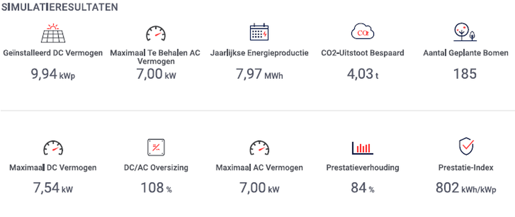

  • simonhoi
  • Laatst online: 11-03-2024
l3300n schreef op maandag 21 maart 2022 @ 13:21:
Beste tweakers,
Zouden jullie je licht willen laten schijnen over deze voorgestelde installatie? De installatie bestaat uit 10 zonnepanelen van het merk DMEGC, van elk 370 Wp, met een Solar Edge 3500 HD-Wave omvormer en 10 Solaredge P485 High Voltage optimizers. De panelen worden over twee dakdelen gelegd, 5 voor en 5 achter. De voorkant van het huis ligt op het ZO, achter NW. De dakhelling is ongeveer 51 graden.
Mocht ik belangrijke info vergeten zijn hoor ik het graag. Alvast bedankt voor de check!
Niet doen!
Je hebt minimaal 6 panelen per kant in volle zon nodig om een goed werkend systeem te hebben.
Ik neem aan dat je last hebt van schaduw want waarom anders solaredge? Dus probeer liever minimaal 8 panelen per kant om problemen te voorkomen. Je hebt gelukkig wel 80v optimisers.

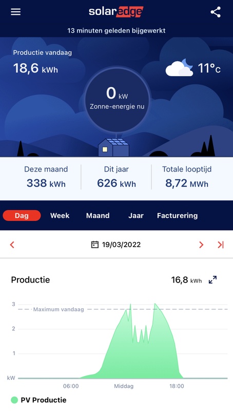

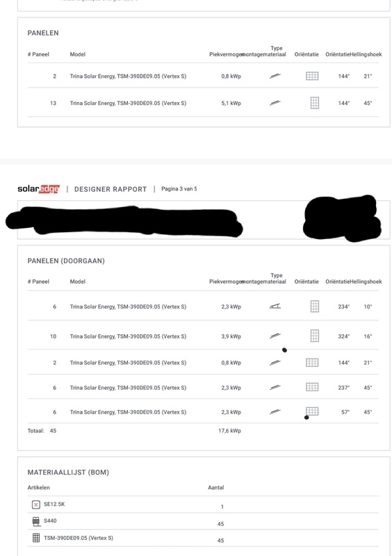

  • Schranz89
  • Registratie: Maart 2022
  • Laatst online: 15-10-2023
Beste Tweakers,
Na langdurig van alles te hebben gegoogled en gelezen kom ik er toch nog niet uit. Zal aan mij liggen.
Ik heb 45 panelen liggen. Verdeeld over 2 strings. S440 optimizers, Trina Solar Energy 395 panelen. En een 12.5k SE omvormer. Kwa ligging enz is het een allergaartje zie plaatjes.
Nu heb ik een vraag over de juiste verdeling van de panelen over de strings. Ik heb zeker vertrouwen in de installateur maar loop het graag ook zelf na maar mijn kennis is echt te mager ondanks dat ik me er aardig in heb verdiept. Wat is volgens jullie de juiste verdeling mbt de 2 strings? / en klopt de installatie verder naar jullie inzicht?
Momenteel ligt het nog niet volgens legplan aangesloten. Hoe dan wel is voor mij een vraag. En merk dat mijn ONO panelen heel weinig opbrengen ondanks dat deze van een 06h30 tot een 13h00 in de volle zon liggen. Ook merk ik dat als de volle zon erop staat ze vaak de max spanning aantikken van 60 voor S440 optimizers. En dan echt een povere opbrengst hebben. De WZW panelen laten een ok opbrengst zien t.o.v verwacht maar ook die tikken langdurig de 60 aan in de volle zon. Opbrengst is dan nog wel ok maar ik vermoed ook een stuk minder als dat mogelijk is.
Plaatje mbt Kwh per paneel is van de maand Maart. Ik snap dat ik geen top opbrengst krijg met ook 10 panelen op het NNwesten. En nog wat schaduw geweld aan de linkerkant van het perceel. Maar had vooral op de schuur rechts meer verwacht. Hopelijk ligt het vooral aan dat de strings nog niet liggen volgens plan.
Alvast bedankt.

Dit lijkt me best wel voer voor een eigen topic - zie roze kader onderin. Wel een gave installatie zo!
  • Rouske
  • Laatst online: 06:40
Schranz89 schreef op maandag 21 maart 2022 @ 15:16:
Beste Tweakers,
Alvast bedankt.
Hoe liggen de strings nu dan wel? Aan de telling te zien zoals het gekleurde plaatje.
Ik zou denk ik eerder alles van ZZO en ONO in 1 string zetten. Die 4 op de dakkapellen krijgen eerder zon en helpen dan de 6x ONO om de stringspanning hoger te krijgen.
WZW, NW en ZW krijgen allemaal later pas zon.
  • Schranz89
Rouske schreef op maandag 21 maart 2022 @ 18:29:
Durf ik niet te zeggen. Het wordt iig binnenkort aangepast naar het legplan zoals bedoeld maar ik twijfel of dat wel het "beste" plan is voor dit dak. Vooral de dakkappel panelen rechts had ik zelf (als leek) ook eerder bij de rode string geplaatst. 3 fase omvormer heeft natuurlijk aardig wat volt nodig lees ik links en rechts. Maar ook om 11h00 doet ONO niet heel veel. Vandaar dat ik weer vermoed dat ze niet volgens het legplan momenteel zijn aangesloten.
Ik begon vooral te twijfelen daar ik niet echt de gehaalde productie haal (maar dat is pas na een paar weken in productie en zegt misschien nog echt te weinig? ) op de diverse oriëntaties t.o.v de zuid panelen.
En ik de ONO en WZW panelen regelmatig de 60 volt zie aantikken voor een langere tijd.
Bedankt voor het meedenken :) zeer gewaardeerd

  • teacher
  • Laatst online: 09:00
teacher
Dysgaf!
Die ONO gaan, zeker nu het zonnetje laag staat, niet veel doen; ze zijn simpelweg met te weinig om het stringvoltage te halen en de rest wordt niet voldoende beschenen.
Bij de andere windrichtingen liggen wel meer panelen, dus daar speelt dit probleem niet.

  • Proton_
  • Laatst online: 23-11 12:18
Proton_
Team Welles
@Schranz89 je mag 50 optimizers in een string doen en met panelen op NW zou ik me niet direct druk maken over een Wp-grens. Wat zegt de SE Designer als je er 1 string van maakt, dus gewoon alles aan elkaar?
  • Ronald
  • Laatst online: 08:37
Ronald
@Proton_ Ongeldig ontwerp vanaf 41 optimizers. En dan top je af op 11.25kW (750V*15A)
(Met piek DC mogelijk 14,3kW)
Maar... Dat verlies zou hard meevallen... Op een SE10K mag je een te hoog vermogen string hangen (Want dan kan de omvormer de 750V*15A niet trekken)... en dan top je 0,91% af: 15,04MWh productie simulatie met overdimensionering waarschuwing.
Ik denk dat
Afbeeldingslocatie: https://tweakers.net/i/HtiJEWV-D7C8qSYy-ZOSSBqnWGE=/full-fit-in/4000x4000/filters:no_upscale():fill(white):strip_exif()/f/image/Hs24b1MAYFTt4s5QA1vGRCjU.png?f=user_large
Afbeeldingslocatie: https://tweakers.net/i/G1vN5_26YD06pTClBYambYc14Lk=/800x/filters:strip_exif()/f/image/WF4iQAPjqOFW4SpE9eAFhRmj.png?f=fotoalbum_large
De optimale oplossing is die door SE Designer goedgekeurd wordt.
Dit wordt nog wat beter door de string van 28 met s500b te doen. Op de string van 17 heeft dat geen noemenswaardig voordeel.
Maar... je kunt met SetApp een omvormer op vermogen beperken. Ik zou SolarEdge support vragen om advies: mag dit als 1 string uitgevoerd worden, eventueel met de omvormer begrenst op 11,25kW.
Dat zou de configuratie met de hoogste opbrengst moeten zijn (Optimizer clipping valt bijna geheel weg, aftop zal zakken van de 0,91%)

  • Rouske
Schranz89 schreef op maandag 21 maart 2022 @ 18:47:
Ook handig dat ze de layout wel al zo hebben gemaakt, maar in werkelijkheid de beide stringen anders opgebouwd hebben. 8)7
Laat anders eens de grafiek van de optimizer spanningen zien voor elke string.

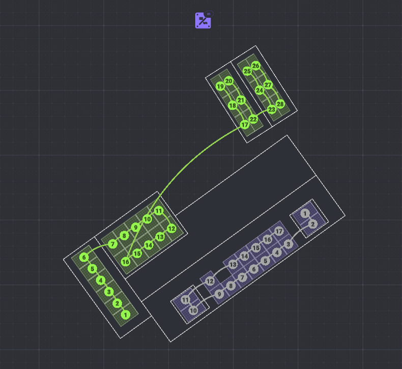

Vraagje voor wie ervaring heeft met het inrichten van omvormers in de monitoring portaal.
Ik heb een SE25K met drie strings waar 40 P600 optimizers met 2x 300W panelen over verdeeld zijn.
Ik heb gisteren een nieuwe dakvlak met 32 panelen en 16 P850 optimizers in gebruik genomen. Deze heb ik vooralsnog aangesloten op de tweede string. De P600 optimizers die nu op deze string zaten moet ik herverdelen over de eerste en derde string.
Ik was ervanuit gegaan dat de modulenummering in de monitoring app overeenkomt met de string. Dus module 1.1.1 zit op de eerste string en 1.2.3 zit op de tweede string.
Nu ik de oorspronkelijke tweede string heb afgekoppeld zie ik echter nog steeds productie van modules met uit de 1.2.x reeks. Is dit een uitsluitend logische (niet fysieke) indeling? Zoja dan is de logische indeling blijkbaar anders dan de fysieke aansluiting van de optimizers. Op zich geen probleem maar dan gaat het me nog wat meer uitzoekwerk kosten om er achter te komen hoe de optimizers zijn aangesloten op de strings. Ik kan er gelukkig van onderaf bij (in-dak systeem op een schuur waar niets onder zit).
De nieuwe optimizers zitten op string 1.0 in de logische layout:
Afbeeldingslocatie: https://tweakers.net/i/HW1-5isvDiQYK3fMmEDECXmArqc=/x800/filters:strip_exif()/f/image/c0VsCAsGX7NLAQw83BynyIlV.png?f=fotoalbum_large
Afbeeldingslocatie: https://tweakers.net/i/v_RmzQ6PqpOiPz--2_69iM-WTmQ=/x800/filters:strip_exif()/f/image/wnKPYETmhUwGyFVHawZMvzRP.png?f=fotoalbum_large
[ Voor 4% gewijzigd door Femme op 22-03-2022 09:25 ]

Femme schreef op dinsdag 22 maart 2022 @ 09:21:
De logisch volgorde is niet per se de fysieke volgorde. De panelen worden gekoppeld aan het MAC adres van de optimizer, dus als je de panelen van string veranderd hoeft dat geen gevolg voor de nummering te hebben. Maar het kijkt inderdaad wel raar .

Kan ik als eigenaar ook iets met de volgorde van de optimizers vs. de app of is dat echt werk voor de installateur? Ik heb inmiddels wel "alle rechten". Hier klopt de volgorde namelijk ook niet, dus ik ga dat zelf inventariseren en (laten) corrigeren door de nieuwe installateur die het systeem heeft overgenomen om alles goed te krijgen.
Mijn boefje is liev!
  • (RSH)
  • Laatst online: 08:53
(RSH)
Rotorhead
JB schreef op dinsdag 22 maart 2022 @ 10:08:
Even uit mijn hoofd, ik meen dat de logische volgorde word bepaal door welke optimizer eerder op pairing reageerd o.i.d. Dit kan je niet veranderen, volgens mij kan je alleen de virtuele layout aanpassen.

  • JB
  • Laatst online: 07:04
JB
Cédric roelt!
(RSH) schreef op dinsdag 22 maart 2022 @ 10:11:
Oke klinkt plausibel, maar kan ik zelf de layout aanpassen? Zie geen opties (webpagina) namelijk.

  • teacher
teacher
Dysgaf!
@Femme dit is een klusje voor de mapper app: https://www.solaredge.com...aller-tools/site-mapper#/
Hiermee geef je dus aan welke optimizer waar zit. Dit stuur je naar de solaredge monitoring server, en die laat in de app/portal dan de juiste virtuele layout zien.
Het kan ook handmatig via een xml template of een scan met barcodes die je upload. Leesvoer: https://www.solaredge.com...ing-portal-site-admin.pdf

  • (RSH)
(RSH)
Rotorhead
teacher schreef op dinsdag 22 maart 2022 @ 10:33:
tegenwoordig kan dit ook via de monitoring portal, ik weet niet 100% of je daar admin /installateur voor moet zijn. Ik ben installateur en kan via de portal sinds een tijd ook optimizers als vervanging aangeven, dan blijven de statistieken van een kapotte optimizer bewaard.

  • Femme
  • Laatst online: 23-11 11:17
Femme
Hardwareconnaisseur
Official Jony Ive fan
Hopelijk lukt het me om binnenkort eindelijk eens installateurstoegang te krijgen zodat ik dit kan inrichten.
De vier strings (1.0, 1.1, 1.2 en 1.3) die ik zie in de monitoring app hebben blijkbaar geen relatie met de fysieke strings waarop de optimizers zijn aangesloten. Ook handig dan dat de installateur ze niet correct heeft gemapt.
Ik heb overigens een omvormer met display (non-SetApp) en het pairen van optimizers was gewoon een kwestie van afdekkap van de omvormer afhalen, in setupmodus gaan via de drukknopjes en optimizers pairen. Geen wachtwoord of whatever nodig. Dit ging prima zonder installateursrechten en je ziet de optimizers ook terug in de logische layout in de monitoring app.
  • ds23man
  • Registratie: Oktober 2021
  • Laatst online: 21-11-2023
ds23man
Eenum
Hou er wel rekening mee dat als je opnieuw paired de bestaande optimizers ook doorelkaar gehusseld worden. Daarom is het zo belangrijk om vanaf het begin je "administratie" op orde te hebben.

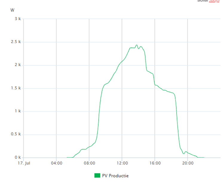

  • mathijshooi
  • Registratie: Mei 2019
  • Laatst online: 22:25
Allen,
ik heb een kort vraagje over aftopping. Ik heb een SE3000H omvormer momenteel waar 3960Wp op aangesloten ligt (Oost-West opstelling met veel schaduw). Over een maand krijg ik 6 panelen er bij en zit dan in totaal op 6180Wp.
Omdat ik dus veel schaduw heb en oost-west zegt de designer dat ik straks op een max DC van 4.45kW kom en hiermee dus een DC/AC oversizing van 148%.
Hieronder een grafiek van mijn beste dag tot nu toe (dus zonder de extra 6 panelen), heb ik het juist dat straks op de goeie dagen de wattage lijn horizontaal gaat lopen op de 3kW of zit hier ook wat oversizing op?
Verder las ik dat je ook qua power control settings het een en ander kan veranderen in de omvormer, wat zou ik de installateur kunnen laten doen om het maximale uit mijn systeem te halen?
Afbeeldingslocatie: https://tweakers.net/i/Jq3vlk5A8aoMhLDIr1vVA5bwP2w=/full-fit-in/4000x4000/filters:no_upscale():fill(white):strip_exif()/f/image/vSvoifoEoNxaDEJInUwrUnFg.png?f=user_large

ds23man schreef op dinsdag 22 maart 2022 @ 10:59:
Ik heb alle module- en serienummers met hun locatie in een sheet gezet voordat ik begon met pairen. De modulenummers zijn gelijk gebleven. Nu dat een derde van de oude panelen niet is aangesloten kom ik er achter dat er optimizers uit de 1.2.x en 1.3.x strings in de logische layout op dezelfde fysieke string zitten.
De nieuwe Jinko 405W panelen die ik heb doen het op west trouwens wel een heel stuk beter dan de 300W Autarco/Munchen Solar panelen. De beste daarvan heeft vandaag 252 Wh geproduceerd en de Jinko's al 390 tot 430 Wh.

  • Rouske
mathijshooi schreef op dinsdag 22 maart 2022 @ 11:21:
Allen,
als het goed is 3300W max, zie ook deze op PVOutput.
Maar ik weet ook van een persoon die na een firmware update op strak 3000W zat met zijn SE3000H :(
Ik zou verder niet weten wat een installateur qua power control settings aan zou kunnen passen om er meer uit te halen, heb je daar een bron van?
Meer dan 100% setting kan niet...
  • mathijshooi
Rouske schreef op dinsdag 22 maart 2022 @ 11:32:
Ah, hopen en pushen dus dat ze geen firmware update doen.
ik heb sinds vorige week ook 5460WP op een SE3000 zitten (Oost 2460 + Zuid 3000) en bij mij blijft hij momenteel rond het middaguur even hangen op 3200W.

Borne schreef op dinsdag 22 maart 2022 @ 12:42:
Hah, hebben dus een voorbeeld met 3000W, 3200W en 3300W. Interessante casus weer...
Iemand verklaringen?

Ik heb een offerte met SolarEdge, voor mijn ZZW-dak (37°). Dit is het legplan:
Afbeeldingslocatie: https://tweakers.net/i/kSBcuyxgpqrBTU5ePlF7B4zFc_M=/full-fit-in/4920x3264/filters:max_bytes(3145728):no_upscale():strip_icc():fill(white):strip_exif()/f/image/0y2qv3cxCdC5Xa7sD1aVTrS8.jpg?f=user_large
De onderste 3 panelen krijgen in de winter wat schaduw van het huis aan de overkant, maar dat komt hier vreemd genoeg niet op terug. Wellicht is de impact daarvan minimaal?
De offerte is voor 9 panelen TrinaSolar 395 Wp, met S440 optimizers en SE3000H omvormer. Kosten: ±4300 euro.
Ik lees in dit topic regelmatig dat installateurs er te weinig van weten, dus ik ben benieuwd of deze componenten goed zijn, bijvoorbeeld of de juiste optimizers gekozen zijn bij deze string van 9 panelen, en of een sterkere omvormer niet slim zou zijn (ik heb nog geen uitbreidingsplannen, heel misschien nog eentje erbij op de dakkapel).
Als er meer informatie uit het designer rapport nodig is, hoor ik het wel.

@Femme Zolang je weet welke optimizer waar zit komt alles (uiteindelijk) goed. Je kunt volgens mij alles in de Layout editor (Light versie van Designer zonder validatie) intekenen en toewijzen.
Die layout editor heeft dus geen validatie... Wat betekend dat je de grootst mogelijke onzin er in kan zetten... Wat je maar wil. Ik heb fysiek 1 string van 20 aan mijn SE5K hangen... Volgens de app en monitoring website 3 strings van 6/8/6 (Per legrichting een 'string').
Dit zie je in als logische layout, of analyse tab als strings.
Wat je ziet als fysieke layout is bepaald met de layout editor. (Of geëxporteerd uit Designer en toegewezen met SiteMapper)

dzjam schreef op dinsdag 22 maart 2022 @ 17:32:
Het opbrengstverliesdiagram graag.
Verder zou ik als het past een 10e paneel naast die dakkapel wel plaatsen. Doet rustig 70% van een niet beperkt paneel.

  • Rouske
Plaatje lijkt meer ZZO :+
Zonder noordpijl niet duidelijk...
Als dit echt ZZW dak is dan krijgen die panelen onder de dakkapel nog aardig wat schaduw van de dakkapel zelf, ik zou toch liever de S500B's hebben.

  • dzjam
  • Registratie: September 2014
  • Laatst online: 22:50
Rouske schreef op dinsdag 22 maart 2022 @ 19:22:
Het is echt ZZW. Hier een Google Maps weergave:
Afbeeldingslocatie: https://tweakers.net/i/hlm3G65HEzllTLxSmT_2kHRnVDE=/x800/filters:strip_icc():strip_exif()/f/image/r5Fj2PoTRGDCIp7uEfLqaW1d.jpg?f=fotoalbum_large
Wat is precies de reden dat de S500B's beter zijn dan de S440?
  • dzjam

Ronald schreef op dinsdag 22 maart 2022 @ 18:57:
Goede tip, dat ga ik uitzoeken.
Hier is het diagram:
Afbeeldingslocatie: https://tweakers.net/i/Uif2yr0uWAk6AeUnJcipdLO43gQ=/x800/filters:strip_icc():strip_exif()/f/image/J4DZd6Miiuirr3jOztpZy4iS.jpg?f=fotoalbum_large

dzjam schreef op dinsdag 22 maart 2022 @ 19:27:
Ik zag je ander topic ook net met dit plaatje :)
De S500B's doen max 80V DC output en de S440's doen max 60V DC output.
Om de (tegenwoordig) 400Vdc stringspanning te halen moet je met de S440's meer panelen (zo een 7 stuks) in de zon hebben om dat te halen in tegenstelling tot de S500B's (5 stuks).
Maar wellicht valt het bij jouw wel mee, aangezien dit bijna Zuid is, dan krijgen die panelen onder de dakkapel wel al eerder zon.

dzjam schreef op dinsdag 22 maart 2022 @ 19:30:
Ik zie geen optimizer clipping in de simulatie. Wel dat de optimizers er hard aan moeten trekken (1,72% verlies op hun efficiëntie duid wel op hoog in hun spanningsbereik)
Omvormer is aan de krappe kant, dus als je dat 10e paneel wat ik eerder suggereerde kan leggen is een maatje zwaardere omvormer gewenst.
