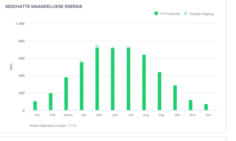

Wat ik even heel ruw gedaan heb en ik krijg in een 'basis' ontwerp 6% aftopverlies, 800kWh.
Piek DC is 9kW. Suggestie SE8K.
Ik zou het zeker niet doen op de SE5000H.

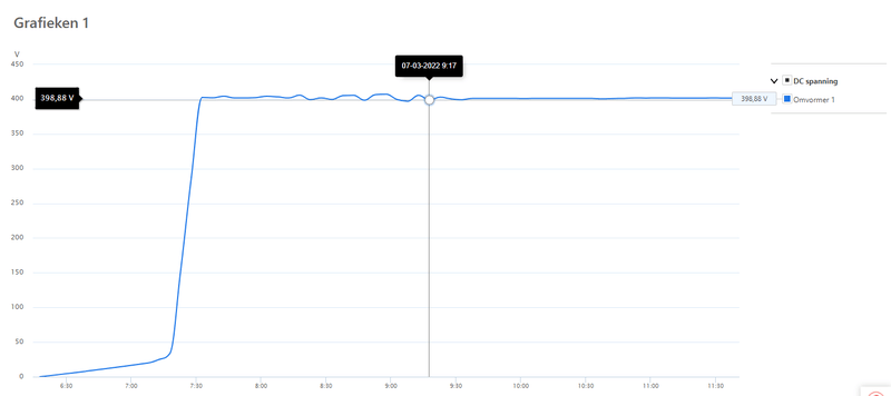

RxRxR schreef op dinsdag 1 maart 2022 @ 20:36:
Vandaag contact gehad met SolarEdge, omdat als de stringspanning inderdaad naar 400V is verhoogd dit ook impact op mijn toekomstige systeem zou hebben. Ze verzekerden me dat dat de stringspanning niet aangepast is. Wel is de maximale spanning van de 85V optimizers inderdaad naar 80V gegaan.
Misschien moet je toch een keer navragen bij je installateur/SolarEdge of je systeem wel helemaal ok werkt?
In mijn monitoring portal zie ik een DC spanning staan van rond de 400V, klopt het dat bij mij dus het systeem ook verhoogd is van 380 naar 400V?

@maxkoe Datasheets zijn leidend als je geen Designer gebruikt. Designer mag meer, omdat het de legsituatie mee neemt.

mathijshooi schreef op maandag 7 maart 2022 @ 11:46:
Wellicht eerdere data checken om te zien wanneer dit aangepast is? Dan zou het dus middels een software update gebeurd zijn :(
Daar lijkt het wel op. Bij mij zijn ook zojuist de panelen geïnstalleerd, en ik zie hetzelfde. Stringspanningen van 400-402 volt. Monitoring op de app/site van SE is nog niet geactiveerd, dus ik kan nog niet meer details geven.
Ik vind het maar een vreemd gegeven. Zowel voor compatibiliteit met bestaande systemen, als voor de werking van de omvormer. Ik had begrepen dat de SE omvormer ontworpen is voor een specifiek setpoint van stringspanning en dat hij hierdoor efficiënter kon zijn/de hardware in de omvormer simpler kon zijn. Maar nu is dat punt dus met 5% verhoogd.
Daarnaast staat het dus niet in de datasheets.

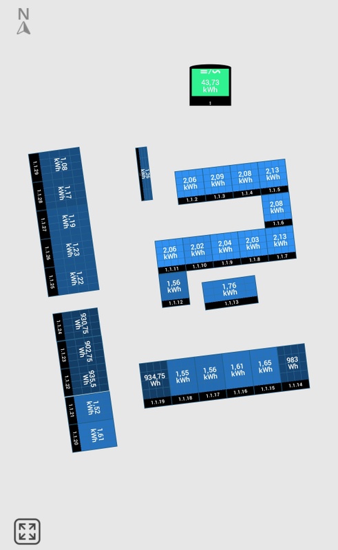

@MikeyMan Ik heb hem toch maar even getekend, tikje ruwe versie van je blokkendoos ( :9 )
Ondanks schaduw effecteten mag er net niet 3x385 bij... dus helaas heb je gelijk ;-)

Vorig jaar november heb ik 12 panelen van 375watt laten leggen op ons platte dak (zuid, 10 graden). Panelen samen 4500kwp, omvormer Solaredge 3680 middels PV verdeler. Wegens wat schaduw brengt dit geheel naar verwachting rond de 3900kwh per jaar op.
Mijn eigen verbruik ligt rond de 2000kwh en voorlopig nog geen plannen voor een electrische auto of WP.
Aangezien ik nog wat ruimte heb op mijn dak en de momentele hoge energieprijzen heb ik mijn installateur gevraagd wat een extra 4 panelen zou kosten. Dat zou neerkomen op een totaal van 1600 euro incl. BTW. Kijkende naar de offerte zie ik dat de panelen forst in prijs gestegen zijn (IBC 375watt) sinds november. Dit was te verwachten. Daarnaast 4 maal optimizers en een klein bedrag aan materiaal om te leggen. Voor het installeren staat er 350 euro op de factuur. Daarnaast krijg ik de BTW niet meer terug aangezien ik deze vorig jaar al teruggekregen heb.
Aangezien ik momenteel al meer produceer dan gebruik (overschot van ongeveer 1800 kwh) zou ik dit enkel doen voor een terugleververgoeding. Mijn huidige contract loopt tot augustus, krijg momenteel een kleine 10 cent van Eneco. De huidige contracten van Eneco geven veel meer terug maar is het gas ook veel duurder (650 kuub).
Wat is nu wijsheid, wel of geen extra 4 panelen? Geld is geen probleem, maar over de balk gooien hoeft ook niet. De 4 panelen gaan volgens het Solaredge Design rapport zo'n 1000kwh extra opleveren. Tegen 9 cent geeft dit 90 euro per jaar, tegen 50 cent al 500 euro. Uiteraard lastig te bekijken in de kristallenbol wat de energiemarkt in augustus gaat doen.
Bij 16 panelen maal 375watt kom ik op 6000kwp uit op een 3680 omvormer. Volgens het Solaredge design rapport verlies ik 1.7% opbrengst wegen aftopping, dat is geen groot probleem. Verwachte totale opbrengst 5mwh na installatie 4 extra panelen. 2000 eigen gebruik, 3000 teruglevering. Kosten november installatie 4450 ex btw + 1600 = 6050 euro. Komt dan uit rond de 1 euro per kwp.
Graag jullie visie en ideeen.
Dank

  • Hobbles
  • Laatst online: 19-04 00:16
Vanochtend de aanpassing eens gedaan van de oorspronkelijke 2 string van 13 panelen naar 1 string van 26 stuks (3-fase omvormer, dus dat kon volgens de datasheets).
Gisteren en vandaag waren redelijk gelijk qua zon en wolken (zo goed als geen), dus de vergelijking was goed te doen. Eindresultaat is een extra opbrengst van 7kWh op 1 dag => 22,7kWh naar 29,7kWh = 24% verbetering, waarbij er vooral in de ochtend een groot verschil zit door schaduw dat op 1 paneel viel:
Afbeeldingslocatie: https://tweakers.net/i/qvRAMrHNLiI8ujPfsrzELdmqtKc=/800x/filters:strip_exif()/f/image/SVoevsp9piTDlDRWzy0YpXlt.png?f=fotoalbum_large

  • teacher
  • Laatst online: 12:12
teacher
Dysgaf!
Hobbles schreef op dinsdag 8 maart 2022 @ 12:20:
Vanochtend de aanpassing eens gedaan van de oorspronkelijke 2 string van 13 panelen naar 1 string van 26 stuks (3-fase omvormer, dus dat kon volgens de datasheets). Er is al een duidelijk verschil te zien in de ochtendperiode tegenover gisteren, wat ook een perfect zonnige dag was:
Beter!

  • spaarpot
  • Laatst online: 01-11 22:07
siveiro schreef op dinsdag 8 maart 2022 @ 22:47:
Zit met precies zo'n zelfde "dilemma". Heb ook al 12 panelen (360wp) en de 3680 HD wave omvormer.
Ik neig er naar om er 3 bij te plaatsen die vooral op het westen gericht zullen worden.
Heb nog niet die solaredge tool gebruikt. Vind het bijzonder dat er bij jou gewoon nog 4 bijkunnen en dan maar klein beetje aftopping.
Energiecontract loopt deze maand af.
Bedankt voor je info.
Afbeeldingslocatie: https://tweakers.net/i/DMMi3qmlJt_6JG86hzC4Zi3E-yQ=/800x/filters:strip_exif()/f/image/RXwaXtJIm5jQqT9PIL5ebMSg.png?f=fotoalbum_large
Hierbij het resultaat uit de Solaredge desiger welke ik van de installateur ontvangen heb. Ik heb standaard wat ochtendschaduw en panelen liggen op 10 graden, plat dak.
Afbeeldingslocatie: https://tweakers.net/i/s8QWnVvzayiZOG0IFg0dcrWpxGU=/800x/filters:strip_exif()/f/image/47FhOdHyYCMpzWlLoYXkk5qC.png?f=fotoalbum_large
[ Voor 17% gewijzigd door spaarpot op 08-03-2022 23:22 ]

Achteraf gezien had ik (vorig jaar al) het inzicht dat ik beter meteen wat meer panelen had kunnen nemen, zijnde geen 16x330WP maar b.v. 20x330WP. Had ik dat gedaan, dan had ik het ook zo gelaten, maar met name vanwege veranderde omstandigheden en daardoor hoger verbruik (ik fulltime thuiswerken, vriendin eveneens) en kijkend naar de toekomst (ooit een warmtepomp en/of elektrische/hybride auto) wil ik de opbrengst wat meer in lijn brengen met het gebruik (netto verbruik meer richting de 0). En hogere/grotere cijfers in de grafiekjes van de SolarEdge app vind ik gewoon leuk :P
Stel je legt vandaag die extra panelen en je hebt nog niet die WP en auto. Ben je dan nog steeds netto verbruiker?
Zo niet dan zo snel mogelijk die panelen er op en een nieuw contract afsluiten waar je 50+cent voor iedere kwh krijgt die je terug levert. Binnen 2 jaar je panelen terug verdient!

Afgelopen jaar (met matige zonuren) hadden we nog een nettoverbruik van zo'n 1400kWh. Aangezien ik op termijn toch deels weer op kantoor ga werken en er vast betere jaren komen qua zonuren (voorgaande jaren waren ook beter) schat ik dat op basis daarvan met de huidige installatie het meer realistische netto verbruik zo'n 500 kWh is. Leg ik zeg voor 1400WP aan panelen erbij, zal het eerder naar -500kWh gaan. Wordt het verbruik ooit later door een warmtepomp/auto veel hoger, dan kan ik altijd nog een 2e installatie bovenop de dakkapel van de 2e verdieping laten leggen (+-8 panelen). Dit kan ik echter niet zelf doen vanwege hoe complex ons hele dak is.
Het huidige energiecontract openbreken en een nieuw afsluiten begin ik nu echt niet aan. We hebben nog gewoon een CV op gas en ik ga echt geen 2 euro per m3 betalen, waar ik nu 84ct betaal ;)
En mijn credo voor wat betreft PV panelen is altijd: je wordt er niet rijk van, alleen minder snel arm.

De omvormer geeft aan 401,66V DC en de optimizers hebben in het systeem allemaal een verschillende spanning tussen 30 en 40V.
Ik heb je TopicStart gelezen maar heb er te weinig inzicht in om hier een goed oordeel over te kunnen vellen. Kun je hier iets over zeggen?

Gister en vandaag een reactie gehad van SolarEdge.
Kleine samenvatting. Ik krijg maximaal 100 watt uit de installatie op zonnige dagen zoals vandaag. Terwijl ik in januari/februari pieken heb gehad van 400+watt.
Ik heb P505 optimizers. Dus niet de P401 zoals aangeven in de offerte. Support heeft de optimizers en omvormer tweemaal gecontroleerd en kunnen zeer specifiek aangeven dat het systeem goed werkt (op het niveau dat er op 2 panelen schaduw valt waardoor deze 2 panelen dus niet voor 100% leveren).
Wat er over blijft is dat de panelen stuk of vies zijn of dat de installatie na de omvormer niet goed is. De omvormer is aangesloten op een PV verdeler samen met de wasmachine.
Dus ik ga wat druk leggen op installateur om de huis installatie te controleren.

wat zie je in het lay-out scherm?
En, kan je optimizer grafieken zien in de portal (op pc)?

Goedenavond Tweakers,
Een vraag over ons SE systeem, dit ligt er in de huidige configuratie nu sinds juli. Bij aankoop van het huis lagen er al 10 panelen (met P370 optimizers; module 1.1.14 tot en met 1.1.23), dit hebben we uitgebreid en hierbij zijn P401 optimizers gebruikt. Dit alles op een SE12.5K omvormer. Er worden na de bouw van de overkapping in de achtertuin nog panelen toegevoegd vandaar dat er gekozen is voor overdimensionering.
Mijn vraag heeft betrekking op de modules 1.1.14 en 1.1.19, dit zijn dezelfde panelen en liggen in dezelfde oriëntatie en hebben net zoveel/weinig last van schaduw als alle andere in de rij.
Op een bewolkte dag zoals vandaag scheelt dat 20% en op zonnige dagen zelfs iets meer. Zie onderstaande sceenshots uit de app. Is de monitoring zo onnauwkeurig of gaat er ergens iets mis?

  • Rouske
  • Laatst online: 02-11 22:43
Peutpeut schreef op dinsdag 15 maart 2022 @ 22:17:
Kan het zijn dat 14 en 19 eigenlijk op de plek van 20 en 21 liggen en andersom?
Dat zou meer in lijn zijn qua getallen.

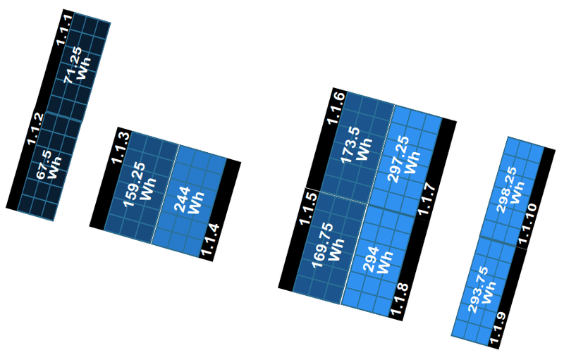

  • Popmartijn
  • Registratie: Maart 2022
  • Laatst online: 14:54
redwing schreef op zondag 27 februari 2022 @ 13:42:
Hier een voorbeeld van 24 panelen (12 oost/12west), met P370 optimizers.
Wat je ziet is dat tot 9:00 de panelen op oost zon vangen, maar west niet voldoende zon krijgt en daarmee de hele opbrengst omlaag haalt. Rond half 6 krijg je dat juist de oostkant de opbrengst beperkt.
Doordat er bij mij hoge bebouwing omheen staat op oost en een boom op west is het verlies uiteindelijk beperkt (te weinig om het aan te passen), maar het is wel een duidelijk voorbeeld waarbij er eigenlijk P404s gebruikt hadden moeten worden.
Ik zie jouw grafiek met jouw verhaal en vermoed dat het probleem van verkeerde optimizers bij mij nog meer speelt. Zie hier mijn grafiek.
Afbeeldingslocatie: https://tweakers.net/i/XSyqh8c5_wU0cuQYQSJByrXCxoI=/800x/filters:strip_exif()/f/image/9wcdA1CGgxE9aNK4BL6mvn0a.png?f=fotoalbum_large
(Dit was 10 maart, mijn meest 'productieve' dag tot nu toe met een productie van 9,4 kWh)
Je ziet het wel, een groot gedeelte van de dag zit zo'n beetje de helft van mijn panelen/optimizers aan de maximum spanning. Ik heb dus 10 panelen (385 Wp) in een oost/west opstelling (zelfs lichtelijk ZO/NW). Dit is de layout.
Afbeeldingslocatie: https://tweakers.net/i/kZD7RPWWKNrLdnuoxHGz3Zwynjk=/800x/filters:strip_exif()/f/image/pU3F1okqaorkLYxuxNApDkU4.png?f=fotoalbum_large
(Van links naar rechts: Schuin dak voor, dakkapel voor, dakkapel achter, Schuin dak achter)
De optimizers zijn de P401 met een maximum spanning van 60V. Mijn omvormer is de SE3000H op een 1-fase systeem. Het lijkt erop dat het (veel?) beter was geweest als daar optimizers waren gebruikt met een hogere maximum spanning.
Kijkend naar het voorbeeld van 'het tuishuisje' heb ik nu wel wat vragen:
- Is mijn opstelling nu echt zo inefficiënt?
- Zo ja, kan er een inschatting worden gemaakt hoeveel rendement ik zo'n beetje verlies door het gebruik van deze optimizers i.p.v. die met een hogere max spanning? Terugrekenen vanuit het voorbeeld lijkt mij niet te lukken.
- Als er inderdaad veel rendementverlies is, wat kan daar nog tegen worden gedaan? Is optimizers vervangen de enige optie?
Zo, ik schrik me dood. Nog nooit eerder op dit forum zoveel optimiser clipping gezien.
Heb je ook een plaatje van de wattages? En de spec hoeveel watt jouw paneel zou moeten leveren vol in de zon?
4 panelen aan 1 kant is echt te weinig, minimaal 6 en liever 8. Heb je ook last van schaduw op je panelen, dan is de andere kant met 6 ook te weinig. Dit probleem zie je natuurlijk ook gereflecteerd in dat dat je de hele dag aan het clippen bent.
[ Voor 5% gewijzigd door mathijshooi op 16-03-2022 12:20 ]
