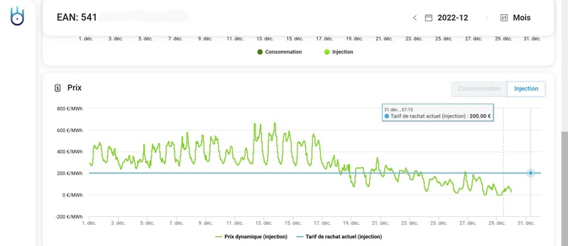

Oei dat lijkt me nu niet bepaald 'genieten' omdat je nu dus niet kunt profiteren van dynamische tarieven. Komende nacht weer lekker laden voor 7 cent per kWh.Marcher schreef op dinsdag 27 december 2022 @ 15:33:
zal nog een paar jaar van een anologe/terugdraaiende meter kunnen genieten, dus voorlopig geen intentie om extra sturing te gebruiken ...
thx!
Herinnering: situatie in Vlaanderen
Met zijn terugdraaiende teller saldeert hij/zij/x dan wel nog aan 0 c€/kWh
Met een dynamisch tarief zou hij ongeveer [(7 + 0,23 c€) + 6% BTW] + 14 c€ betalen => 21,66 c€/kWh.
Tussen drie en vijf zijn de prijzen in NL en B zelfs negatief.
Een prijsniveau van 7 c€/kWh zie ik wel nergens?
[ Voor 118% gewijzigd door IvoB2 op 27-12-2022 18:05 ]

Morgennacht tussen 3 en 6 is de all-in prijs in NL 7,x ct/kWh.IvoB2 schreef op dinsdag 27 december 2022 @ 17:49:
Herinnering: situatie in Vlaanderen![]()
Ha, dan heb ik vorige keer niet goed opgelet.Termy schreef op dinsdag 27 december 2022 @ 19:03:

Op onderstaande grafiek kan je bv. volgen wat het verschil in prijs is tussen een dynamisch tarief (de groene lijn - incl. kosten en BTW) en de vaste prijs voor december (aan 43,50 c€/kWh all in). Je zal dan kunnen vaststellen dat alleen de tweede helft van december (wind) de dynamische prijs continue onder de vaste prijs zit.
:strip_exif()/f/image/Rvr5JOG4Tqx1nKIuuVHNnogO.jpg?f=fotoalbum_large)
Voor injectie (minder belangrijk in december en januari en minus kosten) is het dan uiteraard omgekeerd:

Ah sorry, België, da's ook wel een ander verhaal denk ik. Jullie dynamische tarieven hebben meer opslag dan in Nederland als ik het goed heb begrepen? En jullie vaste tarieven zijn juist weer lager? Wat betaal je in België per kWh als je nu een contract afsluit?IvoB2 schreef op woensdag 28 december 2022 @ 19:26:

De dynamische tarieven in Vlaanderen zijn ongeveer gelijk aan de Nederlandse, cfr. de Epex Spot voor BE en NL => https://www.epexspot.com/...0&data_mode=graph&period=

Die 20,3.. c€/kWh netvergoeding voor kleine verbruikers lijkt op het eerste zich hoog (wat het in % ook is) maar valt op jaarbasis in € nog mee (een 110 €). En die 110 € betaalt toch iedereen al die is aangesloten op het net. Of hij nu nul kWh afneemt of 0 pieken vermogen trekt doet er niet toe.
Bijkomend voordeel voor een kleine netgebruiker (met netkosten op kWh afname) is dan weer dat je dan weer niet belast kan worden op vermogen. Wat een voordeel is wanneer je af en toe snel wil laden tegen een hoog vermogen waardoor je aan de laadpaal weer minder verliezen hebt.
De meeste eindklanten rekenen toch nooit en betalen gewoon de facturen en weten niet wat hen overkomt.
Gezien de naakte stroompprijs nu in elkaar zakt denken ze dan waarschijnlijk zelfs dat alles weer goedkoper geworden is.

Ja, dan trek je dat deel, minus 0,23 c€/kWh + 6% BTW er idd vanaf.de Peer schreef op woensdag 28 december 2022 @ 20:48:
Wel als de stroomprijs zelf (erg) negatief is natuurlijk
Maar dat houdt dan weer wel in dat als je op dat ogenblik niet kan laden/afnemen en op het net injecteert je (erg) aan het betalen bent ipv injectievergoeding te ontvangen.
Vandaar dat iedere situatie anders is.
