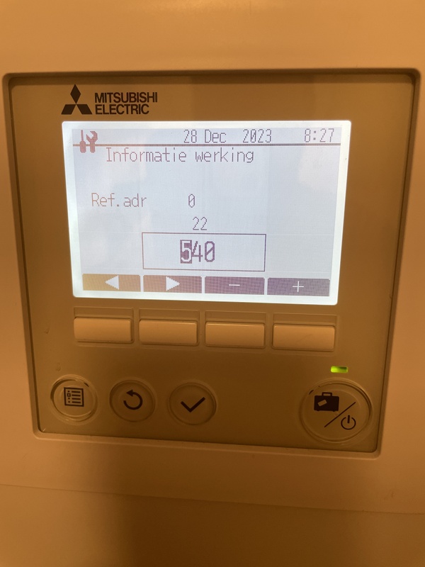

Grolsch schreef op zaterdag 2 april 2022 @ 07:45:
Schoonmaken waterfilter in binnenunit
Hier versie 2.0
Voer de werkzaamheden uit met 2 personen.
Voor start werkzaamheden bekijk wat de flow is (Code 540 in service menu bij informatie werking)
1= Installatie spanningsloos maken
2= Draai afsluiters dicht (2 x intern)
3= Demonteer filter (ik doe dit altijd met een waterpomptang, en ja, je moet best kracht zetten. Zorg ervoor dat iemand met een bankpasje de opening dicht houdt zodat niet de hele binnenunit leegloopt
4= Maakt het filter schoon en plaats deze weer terug
5= Draai alle afsluiters weer open
6= Zet de spanning er weer op en zet de unit aan.
7= Zet handmatig de pomp aan op stand 5 via service menu en controleer of er flow is (code 540 onder informatie werking)
7A= Is er geen flow, geen paniek, er zit waarschijnlijk toch ergens lucht, laat de pomp op standje 5 lopen, zet een bak koffie, rook een sigaretje, en kijk na 15 minuten opnieuw of er flow is. Nog geen flow, start opnieuw met stap 7A :P
8= Pas indien gewenst de pompsnelheid weer aan.
9= Als de waterdruk te laag is vul de installatie bij.
Op deze manier verlies je bijna geen water, ontstaat er weinig tot geen lucht in het systeem.
Voor de "bankpastruc" ben ik wel eens flink aan het martelen geweest om lucht uit het systeem te krijgen.
Nu heb ik nog een oudere unit, het schijnt dat de nieuwere units beter ontluchten dmv automatische ontluchter.
Groen = filter
Blauw = kranen intern
Rood, handige ontluchter , als je geen flow hebt deze even wat helpen en je pomp pikt de flow meteen weer op. Deze ontluchter zit niet op alle modellen helaas.
Hier een filmpje waar e.e.a. wordt uitgelegd.
YouTube: Sådan renser du dit filter - Mitsubishi varmepumpe luft til vand – H...

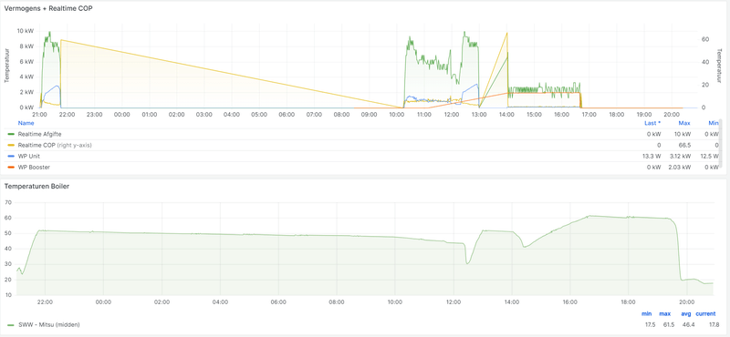

Hallo allemaal,
goed forum dit. Al veel van geleerd. Zo heb ik mijn buffervat ondertussen ge-bypassed en haal ik over de afgelopen 10 dagen een COP van bijna 6 voor verwarming met 1 mooie stabiele run per dag.

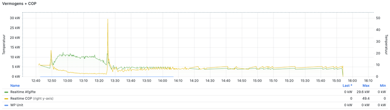

Wel loop ik nog aan tegen het volgende. In onderstaande grafiek staat het verwarmingsvermogen dat mijn pomp doet.
- De donkerblauwe lijn is op basis van Tsupply en Treturn van de warmtepomp. Flow meting komt van de warmtepomp.
- De lichtblauwe lijn is op basis van een losse temperatuur meter op de aanvoer en retour leiding vlakbij de warmtepomp. Flow meting komt ook hier van de warmtepomp.
Afbeeldingslocatie: https://tweakers.net/i/UmXS_GhyMeHBkEny0Yf5ENDpOuI=/800x/filters:strip_exif()/f/image/waghdbTE6eezfdaGZnkRqbNg.png?f=fotoalbum_large
Zoals te zien is stabiliseert het vermogen dagelijks op een minimum van ~2.8kW (met 26Hz modulatie), op basis van beide onafhankelijke temperatuurmetingen. Ik heb echter een SUZ-SWM80VA pomp welke volgens de specificatie een minimum vermogen heeft van 3.1kW. Ik meet dus een minimum vermogen dat 10% lager is.
Ook in de totaal opgewekte energie zie ik een 10% afwijking. Van 14 tot 22 December heeft de warmtepomp volgens het menu 202kWh warmte geproduceerd. Als ik echter mijn vermogensgrafiek integreer dan kom ik op het volgende figuur.
Afbeeldingslocatie: https://tweakers.net/i/hBuhI3lChwH1UhZ0TtTB24pSyxM=/800x/filters:strip_exif()/f/image/ssb2mPlr8MXogeBEFWiBg08g.png?f=fotoalbum_large
Dus 181kWh opgewekt op basis van de P=dT*(flow/60)*4.2 formule. Dat is 10% minder dan de 202kWh volgens het menu van de warmtepomp. Het vermoeden dat ik heb is dat de flowmeting van de warmtepomp een 10% te lage waarde geeft. En dat is niet verklaarbaar met de resolutie van de output alleen. Tevens heb ik niet aan de min/max settings gezeten van de debietmeter in het service menu, die staat op de standaard 5 en 100 waarde.

@BAJ82 Als je nauwkeurig(er) het thermisch vermogen wilt bepalen, moet je een (Kamstrup) warmtemeter installeren. Die gebruik ik hier ook, en is de enige manier om nauwkeurig de afgegeven warmte (en koude) te registreren. Bovendien kun je de output daarvan gebruiken om mooie COP-grafiekjes te maken in een domotica applicatie.

Iedereen heel erg bedankt voor alle berichten en kennis deling hier.
Ik heb eindelijk van het weekend tijd gevonden om mijn ABB EV-1 kWh meters aan te sluiten en vandaag ook daadwerkelijk het uitlezen via de esphome op te zetten.
Deze ABB EV-1 kWh meters staan nu op MP voor 15 euro per stuk.
Ik heb er 2 van aangesloten, 1 aan de wp unit en 1 aan de booster. Vervolgens heb ik deze in de modbus gekoppeld die door het boardje van @AUijtdehaag allemaal tegelijk kan worden uitgelezen naast de procon.
Hoe deze aan elkaar te koppelen is te vinden op een post van @AUijtdehaag.
De ESPHome config heb ik hier op Github gevonden, maar ik heb 2 meters en gebruik een ander adres waardoor deze config zelf niet te gebruiken was.
Ik heb dus een nieuwe versie gemaakt waarbij het gebruik van 1 of 2 meters en de device ID's configurable is en daar een repository van gemaakt. Mocht iemand anders deze setup ook willen gebruiken. Ik hoop dan ik de readme een beetje duidelijk heb geschreven, maar hier is esphome code te vinden die je kan includen als remote package. Mocht iemand verbeteringen zien dan hoor ik het graag.
Na wat minuutjes is dit dan de data plotten in Grafana. Ik heb later een id veranderd waardoor de WP Unit in dit screenshot historisch niet meer goed plot maar de realtime berekeningen op de originele waarde is gedaan en dus goed plot
Afbeeldingslocatie: https://tweakers.net/i/XFQnwD55xGa-HGSqgklw6d-eYdI=/800x/filters:strip_exif()/f/image/2KMb8LNT0dF1ph86wROosAw6.png?f=fotoalbum_large
Vandaag overdag was de COP dus zo rond 7.5 wat naar mijn idee toch best aardig lijkt

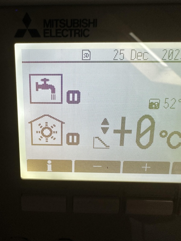

Dat ging inderdaad niet helemaal goed. Bij deze.

  • Knowbody
  • Laatst online: 18-09 22:04
Knowbody
Op de foto's die je duidelijk de pauze stand.
Ik stop ermee.
  • Reyu
  • Registratie: December 2023
  • Laatst online: 17-01-2024
Knowbody schreef op maandag 25 december 2023 @ 16:00:
Dat klopt, maar normaal gesproken slaat hij aan wanneer de thermostaat om verwarmen vraagt, dat doet hij nu al een hele tijd niet meer…

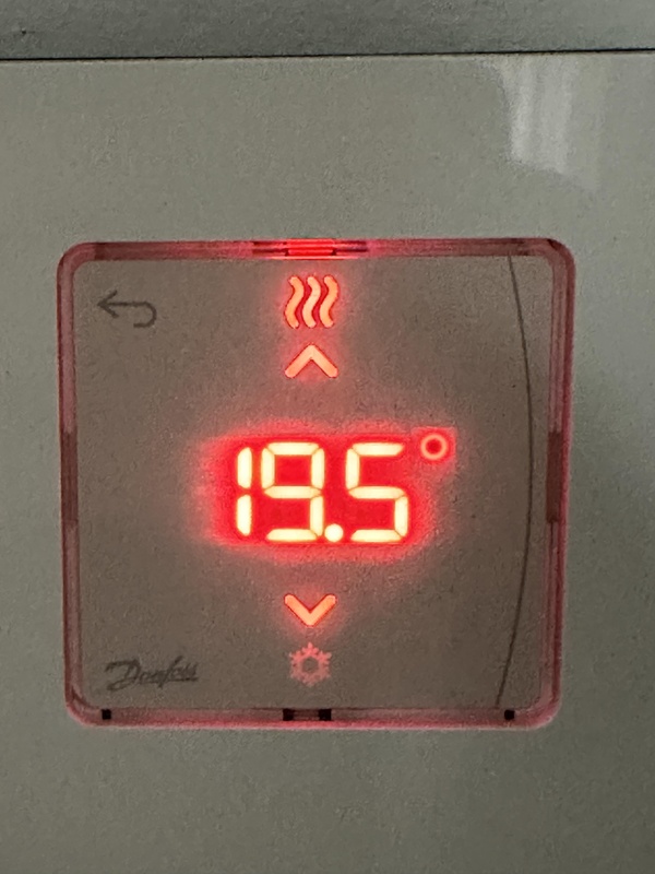

Reyu schreef op maandag 25 december 2023 @ 15:30:
Dat is volgens mij een Danfoss Icon systeem (heb ik hier ook). Controleer eens de master controller? Staat die nog op PWM ipv on/off?

Ik werd vandaag verrast door een legionella run die geheel op de booster is gedaan. Er is niet eerst een SWW run gedaan en daarna door op de booster.
Afbeeldingslocatie: https://tweakers.net/i/NogRiSfSTQFdwVZuys_jQJfIiAw=/800x/filters:strip_exif()/f/image/bfTv0yt6mNEJaus0TC1Ax3rS.png?f=fotoalbum_large
Afbeeldingslocatie: https://tweakers.net/i/j1evaMth6GvfYF6iT0Hxk3PrBg0=/800x/filters:strip_exif()/f/image/d0iE6xBIzxFXQRHCZd4djjbW.png?f=fotoalbum_large
Er is vanochtend eerst verwarmd. Na het douchen is een SWW run geweest tot 13:00 uur. Om 14:00 uur is de legionella run gestart maar je kan dus zien dat de compressor uit staat en is de run op de booster gedaan die 2kW trekt voor de gehele duur (WP booster lijn). Er is dus op de booster vanaf 41.2 graden naar 60 graden verwarmd en heeft dus wel even geduurd en er is geen SWW run eerst geweest.
Bij eerdere Legionella runs is er wel eerst een SWW run geweest naar 50 graden en daarna door op de booster dat het normale gedrag ook is volgens de documentatie.
Ik heb nog geen tijd gehad om de legionella run te scripten via ha en heb er ook de standaard settings voor (eens in de 14 dagen naar 60 graden).
Op dit forum kom ik wel tegen dat de booster juist niet gebruikt wordt maar ik heb het dus andersom.
Heeft iemand misschien een verklaring voor dit alleen booster gedrag?

  • Knowbody
Knowbody
Reyu schreef op maandag 25 december 2023 @ 16:14:
Buitentemperatuur instelling ? Het staat vast wel ergens op de eerste pagina van dit topic.
Edit zie dit stukje, 22 april 2022
"Je kunt een max. buitentemperatuur (default 15 graden) opgeven waarbij de verwarming altijd uit is en omgekeerd een ondergrens wanneer hij weer aangaat (default 10 graden). Verder nog een evaluatieperiode voor die waarden (standaard 6 uur voor zowel aangaan als uitgaan).
Het normale "Play" of "Pause"-symbool verander dan als het warmer is dan 15 graden in een "Stop"-symbool. Lijkt te doen wat het doen moet, maar dan gaat hij dus ook echt niet meer aan als je hem warmer zet. Dat wordt dus nog een beetje spelen om de juiste instellingen te vinden...."

Andrehj schreef op zondag 24 december 2023 @ 16:50:
Wat staat er precies op de display?
Afbeeldingslocatie: https://tweakers.net/i/WuaasRIZYft-ND07_MFxP46SB4M=/x800/filters:strip_icc():strip_exif()/f/image/MmgNEhRRlER2ZNtxmkSSVa5e.jpg?f=fotoalbum_large
Afbeeldingslocatie: https://tweakers.net/i/lUwBF_XsPHA-4AalH5UJzg9pAX8=/x800/filters:strip_icc():strip_exif()/f/image/k8KqEbffpBpOwyHJ7A5sjqZ4.jpg?f=fotoalbum_large
Afbeeldingslocatie: https://tweakers.net/i/3swUhQaJi7RVzEpfXPnCcJ3vIkg=/x800/filters:strip_icc():strip_exif()/f/image/ziEetmtozDQGPnh2TTg1dBZ1.jpg?f=fotoalbum_large
Afbeeldingslocatie: https://tweakers.net/i/QVMUZk_W5aQ5E7CuVt1CsOfuBk4=/x800/filters:strip_icc():strip_exif()/f/image/R4qlNgQTjJ2sjF8oV9a4TenW.jpg?f=fotoalbum_large
THW5 staat normaal op 48 maar door legionella run nu iets hoger.
PUHZ-SHW80 YAA ERST30C-VM2ED
  • RTJC
  • Registratie: December 2021
  • Laatst online: 26-09 10:36
Warmtepomp: PUHZ-SW100YAA - ERSC-VM2D
  • Andrehj
Andrehj
Red_Baron schreef op donderdag 28 december 2023 @ 08:35:
Ik ben het met @RTJC hierboven eens, dit is een eigenschap van de ruimtetemperatuurregeling. De compressor is uit (geen verdampersymbool op display), maar hij staat op verwarmen en waterpomp is aan.
Je zou dit wellicht kunnen verbeteren door de minimale watertemperatuur wat hoger in te stellen (boven de pendelgrens). Waar staat die temperatuur op?
Flow is prima trouwens.

  • Red_Baron
  • Registratie: November 2023
  • Laatst online: 07:56
Andrehj schreef op donderdag 28 december 2023 @ 11:35:
Stond op 20. Nu op 23 graden gezet.

  • Andrehj
Andrehj
Red_Baron schreef op donderdag 28 december 2023 @ 14:54:
23 graden is nog steeds te laag, reken maar eens uit hoeveel afgiftevermogen je dan nog over hebt. Dat is bijna niks.
Ik zou beginnen met 25 graden als je een goed geïsoleerd huis met veel vvw hebt, anders nog wat hoger.
