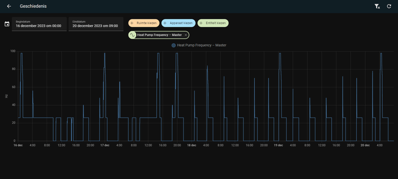

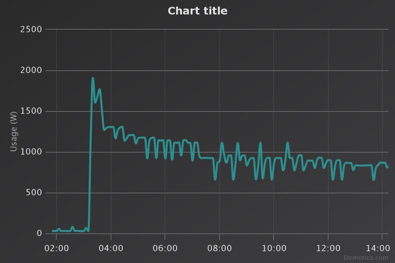

RTJC schreef op maandag 18 december 2023 @ 20:22:
Ik zag na de opstart vanavond wat gedrag dat ik niet direct kan verklaren. Het is het 'trappetje' in het stroomverbruik. Het is geen pendelen want hij schommelt tussen de 1000 en 1200 watt.
Kan het zijn dat de pomp zich aan het 'kalibreren' / 'inleren' is voor de komende run?
Hij start wel mooi vlak. Ik snap niet dat mijn pomp bij opstarten altijd het eerste uur een soort piek geeft tot soms wel 1500 watt om daarna vlot terug te lopen naar een 750 en 600-650 na een paar uur.
Zit dit in het afgiftesysteem?

g-j-t schreef op maandag 18 december 2023 @ 21:59:
Standaard patroon. Trekt hier ook voorbij, zit ingebakken in de unit.

_RRM_ schreef op maandag 18 december 2023 @ 22:08:
Dank, ik had eerder ook al dit soort grafieken gezien. Soms zie je ze echter bijna helemaal vlak, soms snel herstellend naar een vlak verbruik. Zal dan toch iets met het afgiftesysteem zijn.
Aan de grafiek te zien heeft hij een tijd uit gestaan en draait hij relatief lang door ondanks dat het niet zo koud buiten is, dus ik verwacht dat je vloerverwarming hebt. De vloer is in het begin nog even koud en de wp heeft als 1e doel zo snel mogelijk ta_setpoint te halen: dit levert dus een hoge piek op. Pas als ta_setpoint gehaald is gaat hij het rustiger aan doen. Dat wat je ziet is dus gewoon normaal gedrag. Het vermogenskabeltje had de piek ook kunnen reduceren (op 50% komt hij niet voorbij de 32Hz/650 watt bij mijn PUHZ-SW75YAA), maar die werkt helaas niet op jouw SUZ.

Sven1234 schreef op maandag 18 december 2023 @ 22:17:
Klinkt logisch. Duurt het met dat kabeltje dan niet langer voordat je op temp bent?
Klopt. De vloerverwarming doet er met een Ta van 27-28 lang over op temperatuur te komen. Tijdens deze run gaat hij van ca 19.7 naar 20.2°. Opwarming beging eigenlijk pas halverwege de run.
Ah, dus het vermogenskabeltje beperkt dit verder. Wel jammer dat dit niet kan bij de SUZ serie. Zou bij starten onder koudere omstandigheden ook defrosts kunnen schelen.
Wellicht de stille modus eens proberen, maar ik las hier ergens dat dit een negatief effect kan hebben voor de COP. Ik weet ook niet of die ook het opgenomen vermogen beperkt of alleen het toerental van de ventilator.

Inmiddels enkele weken de WP door de Netatmo thermostaat laten aansturen. Dus de Mohlenhoff Alpha direct losgekoppeld en alle verdelers open (beneden helemaal, boven iets geknepen). Dat zorgt voor een heel ander beeld dan voorheen. Thermostaat schakelt 1a 2 keer per dag. Voor zover alles goed. Nu wilde ik min buren al bijna het goede nieuws brengen maar. zag ik bij de energiemeting dat die toch nog lijkt te pendelen na enige tijd. Zie hierboven. Kan ik die conclusie trekken ook al is deze meting niet heel nauwkeurig? Ik heb namelijk de Ta al opgehoogd naar 28, 29, 30 graden maar dat maakt allemaal geen verschil. Dus wat kan ik verder nog doen om dit te verbeteren? Flow is 16l/min.
Afbeeldingslocatie: https://tweakers.net/i/GZ0svykUv6Sw6MYLI5H5_D2lNYA=/800x/filters:strip_exif()/f/image/zhDE5DesiktrmDz9nEReMS8L.png?f=fotoalbum_large
Afbeeldingslocatie: https://tweakers.net/i/bVSI6MWbqD_asp4OdSCgx9xmTMg=/800x/filters:strip_exif()/f/image/KONbnEfk7U9UrlLSZWS03LDw.png?f=fotoalbum_large
Afbeeldingslocatie: https://tweakers.net/i/2QNvZZt-rnTfZOH5yiTKic7sHqg=/800x/filters:strip_exif()/f/image/Fk6iA2vP1DNc2FcuXOcZC9mg.png?f=fotoalbum_large

gfaes schreef op dinsdag 19 december 2023 @ 15:36:
Heb je ook een afbeelding van alleen de frequentie?
Goed bezig! Maar waaruit leidt jij af dat je WP pendelt? Ik zie enkel één lange run, die alleen onderbroken wordt door een SWW-run. Prima dus.
Ik zou als ik jou was overigens wel even iets aan je monitoring doen, want dat gepruts met die SD-kaart geeft bovenstaande grafieken met waanzinnig lage resolutie. (Vermogen in stappen van 1 kW....)
Advies: Melcloud voor de monitoring van temperaturen en een kWh meter (Homewizard of Youless) voor het stroomverbruik.

JustMyOpinion schreef op dinsdag 19 december 2023 @ 16:35:
Hierbij de frequentie.
Afbeeldingslocatie: https://tweakers.net/i/ZWdwPQib-MGpmHHsFu44IkkCtiU=/800x/filters:strip_icc():strip_exif()/f/image/rsYUbHjytIn737kBNaf4koV3.jpg?f=fotoalbum_large

Andrehj schreef op dinsdag 19 december 2023 @ 16:44:
Bedankt! Vanaf ongeveer 08.45 uur gaat "opgenomen elektrisch vermogen hoog/laag. Maar ik weet dus niet of ik die info goed interpreteer.
Mee eens, work in progress :)

gfaes schreef op dinsdag 19 december 2023 @ 17:05:
Dat is het gevolg van de idioot lage resolutie van 1 kW. Als je WP 500W verbruikt, dan maakt ie daar de helft van de tijd 0kW van en de andere helft 1 kW.
Als je WP werkelijk zou pendelen moet je dat ook terugzien in de grafiek van de aanvoertemperatuur (en vooral ook in de compressorfrequentie die je net hebt toegevoegd).
Je WP draait hartstikke prima. Nu kun je gaan optimaliseren. Wat opvalt is dat je WP op erg hoge frequenties draait (met dit weer zou je moeten denken aan iets rond de 30 à 40 Hz, alleen wat hoger voor SWW). En dat je WP om 6 uur 's ochtends (koudste deel van de dag met slechtste COP) aan gaat.
Advies:
- Watertemperatuur verlagen.
- Nachtverlaging laten doorlopen tot 9 (of zelfs) 10 uur.

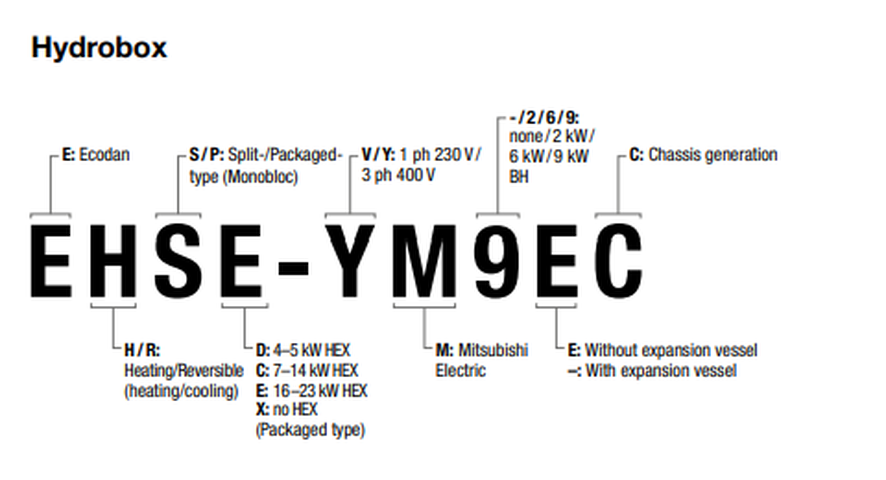

  • FrancD
  • Registratie: September 2018
  • Laatst online: 23-05 17:24
Weet je zeker dat het EHSD-VM2CR2 is en niet EHSD-VM2C?
SUZ-SWM80VA + ERSD-VM2D / PV 6kWp zuidwest / gasloos per 1 maart 2022
  • FrancD
Afbeeldingslocatie: https://tweakers.net/i/EuBV7s3ff-UqLGLQ9nZW9B4o0EI=/full-fit-in/4000x4000/filters:no_upscale():fill(white):strip_exif()/f/image/IgYWZ4dCqoTxxtkDmM597PYA.png?f=user_large
FrancD schreef op dinsdag 19 december 2023 @ 20:07:
Hij leest waarschijnlijk de SERVICE REF af, op mijn typeplaatje staat weer EHST20D-VM2DR1.UK

  • RTJC
  • Registratie: December 2021
  • Laatst online: 26-09 10:36

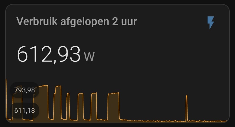

Andrehj schreef op maandag 18 december 2023 @ 21:14:
Nee. Dit is het standaard regelgedrag van Mitsubishi. Wellicht nog verergerd door een zoneregeling die ergens in huis groepen open en dicht zet.
Is dit dan ook standaard gedrag?
Vooral schommelen tussen 600-800 watt. Redelijk vaste intervallen.
Loopt inmiddels wel stabiel nu, maar de afgelopen paar uur heeft ie dit wel gehad.
Ben trouwens aan het experimenteren met mijn afgifte op de bovenverdieping. Heb wat radiatoren dicht gedraaid om te kijken of ie alsnog blijft draaien zonder pendelen, tegen een lager stroomverbruik.

RTJC schreef op woensdag 20 december 2023 @ 18:12:
Kan het zijn dat het daar mee te maken heeft?
Werd hier opgemerkt dat open/dicht zetten van radiators kan leiden tot temperatuur 'proppen'. Je kunt eens kijken of er een verschil in Ta of Tr zit tijdens die schommelingen.

JustMyOpinion schreef op woensdag 20 december 2023 @ 19:02:
De laatste paar uur liep ie zeer stabiel. Dus dat is lastig te verklaren.
Edit: Vanochtend weer exact hetzelfde. De opstart vanuit de nachtverlaging om 0600 zat rond de 1 kW, nu is al een paar uur aan het wisselen tussen 600/800 watt.
Toch vreemd.
[ Voor 19% gewijzigd door RTJC op 21-12-2023 09:57 ]

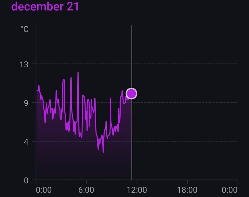

Hieronder een mooie weergave van de gemeten buitentemperatuur in mijn schoorsteenkap.
In principe is de recirculatie wel aardig opgelost! Behalve op dagen als vandaag, waarop de wind volle bak op de unit beukt.
Afbeeldingslocatie: https://tweakers.net/i/wO6j3QvaMVgdmxrEKES8ZeqVS9c=/800x/filters:strip_icc():strip_exif()/f/image/tu9BqvrW6tnzHxVrDgvJCqqz.jpg?f=fotoalbum_large
Afbeeldingslocatie: https://tweakers.net/i/VV7EAtn2Okg4S3QpTBieDlJBVMY=/800x/filters:strip_icc():strip_exif()/f/image/CR5691zk49crUZXJiDRizrYt.jpg?f=fotoalbum_large

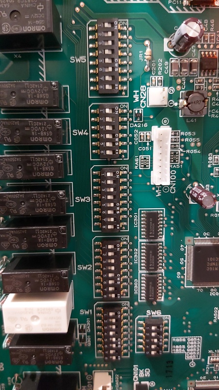

Exact 12 maanden na mn eerste post hier waar ik mn zorgen uitte dat mn warmtepomp slecht liep lijkt er witte rook!
Aklima zag direct dat t goed mis was met buitenunit, weer nieuwe printplaat erin en hoppa. Zag daarna direct hz en verbruik omhoog gaan en de temperaturen :)
Oude printplaat:
Afbeeldingslocatie: https://tweakers.net/i/Au9EqeDFNZkCaFr89HV51bXimXk=/x800/filters:strip_exif()/f/image/fPMoaj293vy7jUyYM3OzVUPe.png?f=fotoalbum_large
Nieuwe printplaat:
Afbeeldingslocatie: https://tweakers.net/i/4PLjScN8tJwMRHZ_BVCqI7YZnpE=/x800/filters:strip_exif()/f/image/UeHY6cK8YRTrtQEOZDErlWLg.png?f=fotoalbum_large
Dank iedereen voor het meedenken!!!

laurens0619 schreef op donderdag 21 december 2023 @ 21:08:
Oude printplaat:
Nieuwe printplaat:
Hoop niet dat ik te vroeg juich maar ik heb dr een gevoel over :)))
Dat zijn goede berichten.👍

Was de 1ste nieuwe pcb fout ingebouwd of was het een soort doa , dead on arrival ? Bij mij wordt de pcb van de buitenunit ook vervangen, de firmware in de buitenunit kan niet ge-update worden dus moet de hele pcb vervangen worden. Lijkt een structureel probleem in de suz-40va types, de buitenunit gebruikt te hoge vermogens waardoor de regeling over zijn nek gaat. Zou best kunnen dat de snel opvolgend uitgebrachte va2 types al ok zijn.
Gibson S-1, Godin Multiac ACS SA, Camps Cut 500S, Roland Jazz Chorus-120 , King Tempo II 607, TMS320C10, SAM4L
  • laurens0619
@joezzt
Waarschijnlijk was er niets mis met het PCB maar puur firmware. Ik begreep dat het echter complex is de firmware versie te controleren en dat ze daarom de complete printplaat te vervangen met als doel: de juiste firmware draaien.
Ook daarbij weten ze niet of die plaat de juiste firmware heeft. Dat is niet te zien aan de doos oid.
Ik heb dus waarsch 2x pech gehad, foute firmware bij oplevering en foute firmware bij de 1e vervanging.
Ik begreep inderdaad dat er een bepaalde firmware versie is geweest met wat problematische aansturing.
In de VA2 zat dit direct goed maar boards die nu uitgeleverd worden is het ook in gefixt.
Mrja waaschijnlijk trad het probleem alleen bij bepaalde omstandigheden op. Anders hadden er wel mensen meer last van gehad

Ik heb dezelfde instellingen hier, maar met SUZ80. 10-12 KWh/dag vooreen temperatuur van 22 graden in de gehele woning. Na de optimalisatie de COP is in de waarde omhoog gegaan.
Afbeeldingslocatie: https://tweakers.net/i/sA89BL2rMV3atu7Sz1bzJhgIWOM=/full-fit-in/4000x4000/filters:no_upscale():fill(white):strip_exif()/f/image/wLmWlIuVOrNfjL2Br3DcgkY4.png?f=user_large
PS: mijn startpunt was een hel. De aannemer heeft Mohlenhoff systeem geinstalleerd met als gevolg hoge energiekosten (30KWh/dag) en koude woning (17 graden....) |:(
