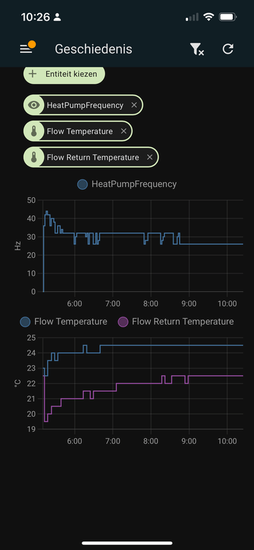

  • Mick1990
leonlwd schreef op donderdag 14 december 2023 @ 07:41:
Grappig, hier precies dezelfde situatie en sinds afgelopen weekend mee lopen 'spelen'. Wat mij opviel is dat bij het dichtdraaien van de bypass (0,5) de flow op de verdelers steeg van 1 naar 1,5 (lijkt mij erg weinig) maar de flow op het display via 540 juist daalde... heb jij dat ook?
Precies hetzelfde. Hiervoor zat ik op 0.2 bar en met pompstand 5 haalde ik iets van 16 l/min. Volgens het databook moet mijn unit rond de 11.5 l/min zitten, en dat haalde ik prima met pompstand 4.
Nu ik de bypass op 0.5 bar heb gezet haalde ik op pompstand 4 iets van 9 l/min, en op pompstand 5 haal ik nu 12 l/min, maar alle flowmeters op de verdeler krijgen er allemaal minstens zo'n 1 l/min extra bij. De gehele installatie is nu ook veel stiller. Ik vind het helemaal prima :*)

Als het aantal kW dat er uit komt lager is dan je minimaal moet je Ta van 25 omhoog. Kon je ook lezen in de discussie van de laatste paginas ;)

  • John.S
  • Registratie: November 2022
Goedemorgen, afgelopen periode heb ik een aantal posts voorbij zien komen over een instabiele compressor frequentie. Hier ik heb zelf ook last van. Dus ik ben gaan kijken wat de variabele betreft die hier verantwoordelijk voor lijkt te zijn.. het ophogen van de TA (draai hier op ruimte temp.) is geen oplossing.
Het lijkt erop dat in mijn situatie de fluctuatie ontstaat bij het veranderen in Tr, en dus afnemen van delta T.. hieronder een meting:
Afbeeldingslocatie: https://tweakers.net/i/hoO5Iq24t4EgjsXSETBsBHx-Y4o=/x800/filters:strip_exif()/f/image/3iTQlVlGzjFBI0rxRxcfCdzt.png?f=fotoalbum_large
Kunnen we zeggen dat dit volkomen normaal gedrag is? Want ik heb ook opmerkingen voorbij zie komen dat dit just niet het geval is.

  • Rubenus
  • Laatst online: 11:39
John.S schreef op vrijdag 15 december 2023 @ 10:43:
Volgens mij loopt je WP harstikke netjes. Hij stelt de frequentie bij zodra Ta bereikt is en Dt terugloopt. Kleine schommelingen als getoond zijn volkomen normaal.

  • John.S
Rubenus schreef op vrijdag 15 december 2023 @ 10:46:
Dank voor het delen! Ben er ook tevreden mee, de frequentie was het laatste waar ik nog niet helemaal zeker van was. Hij blijft ook netjes met de standaard Mitsu thermostaat op een stabiele voorloop draaien (staat ingesteld op 24 min 35 max). De kabouters werken tot nu toe goed mee. Ik zie ook nog geen reden om puur op vaste Ta te gaan draaien.

  • Andrehj
Andrehj
Jouw WP draait prima. Maar hoe krijg jij het voor elkaar om de WP naar Ta 24.5 °C te laten regelen? Hier wil ie niet onder de 25...
Edit: Laat maar, je draait op ruimtetemperatuurregeling, dan laat de FTC die lagere aanvoertemperaturen wel toe.

  • JT
  • Laatst online: 10:19
JT
VETAK y0
breinonline schreef op zaterdag 16 december 2023 @ 07:26:
Die is 0,5 bij de draadloze Mitsubishi ruimtethermostaat. Maar dat is (hier in ieder geval) niet het belangrijkste probleem. Hij is ook niet zo nauwkeurig.
Ik heb er nu al 1,5 week 3 naast elkaar draaien: de PAR-WT50R-E, de (oranje) Netatmo en de RTU 200B (Panasonic PAW A2W). De RTU200B heeft een hysterese instelbaar vanaf 0,2 en de Netatmo 0,1. Deze twee hebben een nauwkeurige meting van 0,1 graad. Ze geven het gros van de tijd ook hetzelfde aan, soms 0,1 graad verschil. Maar de PAR-WT50R-E zie ik vrolijk nog op 19,5ºC staan als de Netatmo en RTU 200B op 20,2ºC staan. Dat geeft je wel echt een vertekend beeld. Zo is het volgens de twee alternatieven ook al 20,7ºC en schakelt de warmtepomp uit (hysterese van 0,2 gehanteerd met 20,5ºC instelling), terwijl de PAR-WT50R-E dan nog op 20ºC staat.
Ik kan overigens nog eens proberen of dat wat met verminderde spanning van de batterijen te maken heeft (die zitten er nu al een jaar of 4 in).
Ah. Ik heb de temp vanochtend een halve graden lager gezet. Eens kijken of dat voldoende resultaat geeft. Ik heb in dit topic net gelezen over de Netatmo, die schakelt de pomp uit bij het bereiken van de gewenste temperatuur wordt hier beschreven. Ik neem aan dat alleen het verwarmen uit wordt geschakeld en niet de gehele pomp, analoog aan de aan/uit knop op de bedieningsunit?
Andrehj schreef op zaterdag 16 december 2023 @ 09:43:
Als jij op een lager vermogen wilt draaien zul je eerst moeten bepalen (via gemeten stroomverbruik of berekend thermisch vermogen) of de WP niet al op minimaal vermogen draait.
Ja. Ik moet een kwh-meter regelen. Als ik kijk naar mijn P1 meter, dan kan ik eruit afleiden dat de pomp op grofweg 500-900 watt draait. Maar goed, dat is geen precieze meting. Voor het geleverde thermisch vermogen is de formule denk ik iets van L/s * 4,2 * Dt * verwarmingsuren?
Zie boven. Wat gebeurt er als je het setpoint op je thermostaat gewoon een halve of hele graad lager zet?
En welke temperatuurregeling heb je ingesteld op je het bedieningspaneel van je binnenunit? Post eens een foto van het beginscherm?
Toevallig heb ik het vanochtend een halve graad lager gezet. Hieronder foto's. Toen ik de flow wou zien met register 540 was de verwarming net uit gegaan.

Misschien een 'domme' vraag maar ik twijfel nu even..
Hieronder mijn WAR. Wel een hele vlakke lijn. Ik had eens begrepen, hoe vlakker hoe beter. Maar is dit wel zo?
Afbeeldingslocatie: https://tweakers.net/i/Pna0TtGhX2k9k4hVzDEkHdYJnxk=/x800/filters:strip_icc():strip_exif()/f/image/iuxVucyc7Y7uzV7lqMI8Mk1W.jpg?f=fotoalbum_large
  • DaWizza
@leonlwd stiekem is dit gewoon een vaste Ta ;)
SUZ-SWM80VA & ERSD-VM2D, 200L SWW, 5330Wp O 45°, 2870Wp W 45°, 820Wp Z 10°, Zendure 2400AC 8,64kWh thuisbatterij, Fresh-r on the wall compac WTW
  • leonlwd
  • Registratie: Oktober 2022
  • Laatst online: 01-11 19:53
DaWizza schreef op zondag 17 december 2023 @ 16:35:
Maargoed, max 30 werkt voor mij prima. Hoe zou ik hem dan moeten instellen?
leonlwd schreef op zondag 17 december 2023 @ 16:41:
Doeltemperatuur kan ook, zelfde effect in dit geval :)

Maar als ik geen 30 wil als het niet nodig is.. dan moet ik het verschil in de curve groter maken?
