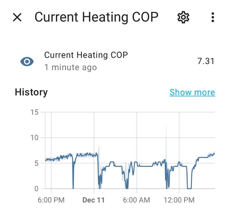

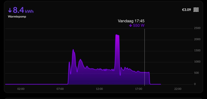

Ik heb eindelijk z'n homewizard (mid) meter voor de wp laten plaatsen. Over een dag valt de afwijking btw reuze mee?
homewizard: 16.5 kWh verbruik gisteren
wp: 16kWh verbruik gisteren
Wp report nog 5.18 kwh voor SWW/Legionella. Dat is ws element die het laatste stuk doet van 55 -> 60 graden. Achteraf had ik nog een moeten plaatsen voor de groep van het element :o
Verder opgemerkt dat standby verbruik idd rond 25W-28W schommelt. Het is leuk dat je nu realtime COP kan schatten, maar ik denk dat z'n meter niet nodig lijkt te zijn.

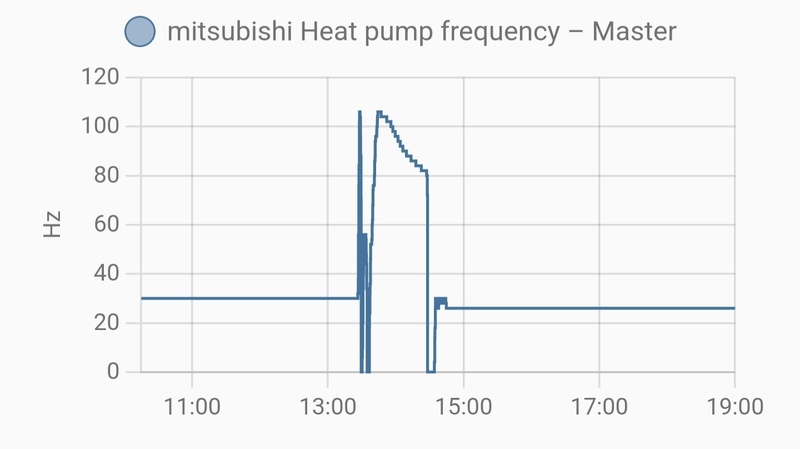

Even andere vraag:
Hoelang doet een SWW run er bij jullie over?
Ik heb er een even grafiekje bijgepakt van afgelopen zaterdag (8 graden buiten, van 42 naar 48 graden oid in 50 minuten). Beetje gangbaar? (4kwh warmtepomp (SUZ-SWM40) met 200l boiler)
Afbeeldingslocatie: https://tweakers.net/i/jUxL3lXq5dx2G0Ll3sVmZG29P6c=/x800/filters:strip_exif()/f/image/Z5t9QzvZiuHj8Kb7ZEdcLkS0.png?f=fotoalbum_large
Hoelang doet die er bij jullie over bij vergeflijkbare temperaturen?
[ Voor 6% gewijzigd door laurens0619 op 11-12-2023 10:11 ]
  • rfoppen
  • Laatst online: 24-09 13:00
@laurens0619 toevallig net een run, na ff goed heet en lang douchen :D Uurtje van 15 naar 53 graden ( /edit met een 300l vat en een suz-swm80-va2 )
Afbeeldingslocatie: https://tweakers.net/i/wrpfwbfeRk6zJ_HFFVh8SKNTZCg=/800x/filters:strip_exif()/f/image/s9hJAv8gxvb8Cg1xQaYipejk.png?f=fotoalbum_large
[ Voor 5% gewijzigd door rfoppen op 11-12-2023 10:26 . Reden: extra info ]
Appels zijn geen peren

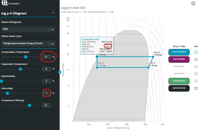

  • SaEnSa
  • Registratie: November 2023
  • Laatst online: 10-09 21:47
Verwijderd schreef op maandag 11 december 2023 @ 01:13:
De CondensingTemperature is eigenlijk zoals de naam het al zegt; de temperatuur waarop de F-Gassen gaan condenseren, deze waarde is variabel en dus helemaal niet interessant voor een eindgebruiker. Maar wel belangrijk voor de regeling van de warmtepomp intern.
Zie bijvoorbeeld deze toelichting. (Engels)
Uiteindelijk zijn de meeste waardes niet zo heel belangrijk voor de eindgebruikers ;)
Het loggen heeft wel als voordeel dat je bij een storing heel makkelijk kan zien waarin het probleem zich bevind.
Medankt voor verduidelijking. Met andere woorden: CondensingTemperature is geen sensor maar een berekende waarde. Jammer dat ik TH2 niet kan lezen met een wifi-adapter

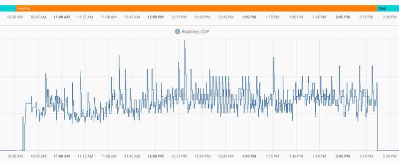

  • RTJC
  • Registratie: December 2021
  • Laatst online: 26-09 10:36
Jingle1986 schreef op maandag 11 december 2023 @ 11:16:
Beste allen,
Ik heb het volgende systeem:
- Zubadan PUHZ-SHW140 YHA (-BS) buitenunit
- Ecodan ERST20C-VM2DR1.UK binnenunit
Ik zie in home assistant al snel een COP onder de drie zodra het rondom of onder de nul graden buiten is.
Heeft iemand van jullie misschien een mooie grafiek waarop je de buitentemperatuur versus de bij jullie gehaalde COP (verwarming) te zien is?
Alvast bedankt.

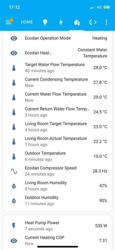

Afbeeldingslocatie: https://tweakers.net/i/-f5quxLX2cwGLMr6MHbU7avqnr4=/full-fit-in/4000x4000/filters:no_upscale():fill(white):strip_exif()/f/image/fBiEB9t8y0LaOArODuQdBd4J.png?f=user_large
type: custom:mini-graph-card
entities:
  - sensor.heat_pump_outdoortemperature
  - sensor.realtime_afgifte
  - sensor.realtime_cop
show:
  labels: true
line_width: 0.5
hours_to_show: 24
Snel even wat voor je gemaakt.

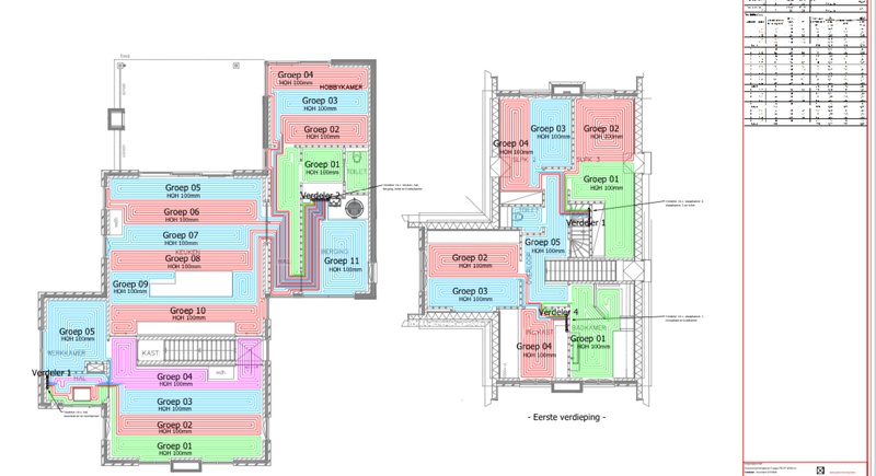

  • lambert venema
  • Laatst online: 18-12-2023
Hallo,

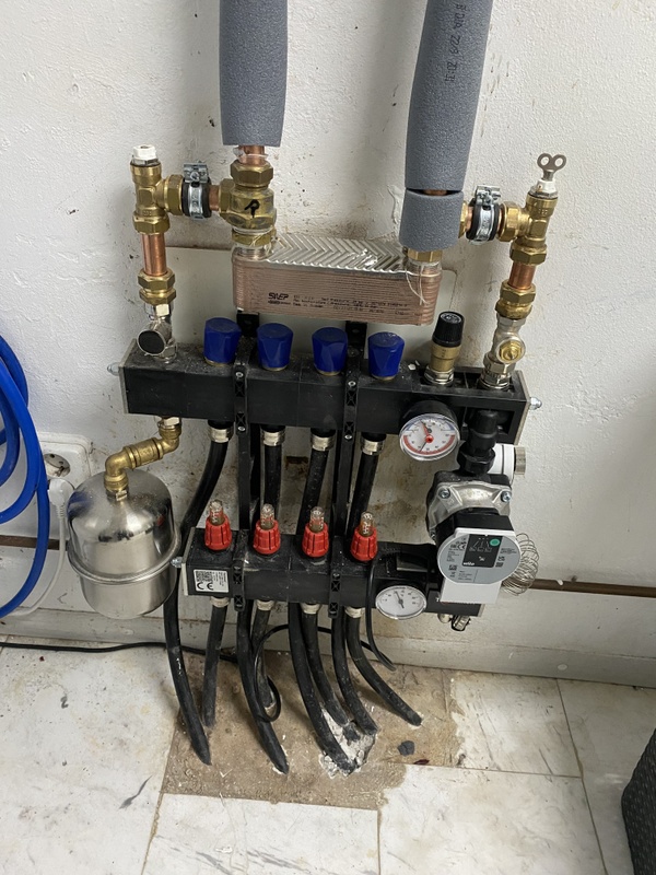

Ik heb sinds vorige week een SCR-M60V-300D SET in mijn huis.
Naast de 300liter boiler is de warmtepomp (SUZ-SWM60 VA) aangesloten op de vloerverwarming.
Helaas een oude vloerverwarming met zwarte gas doorlatende buizen.
Dus is de verdeler middels een warmtewisselaar aangesloten op de warmtepomp.
zie ook de afbeeling.
Afbeeldingslocatie: https://tweakers.net/i/cmtK_l6MTOKS6sCSBZmzRrY_Mx4=/x800/filters:strip_icc():strip_exif()/f/image/3tylD0cBHRLlBsAg0YA9a7GF.jpg?f=fotoalbum_large
Ik heb nu al twee vragen:
1. Draait de warmtepomp (rondpompen) ook als er geen wwarmtevraag meer is ( dan zal hij via de warmtewisselaar het water in de verdeler namelijk snel weer afkoelen)?
2. Is er een document waarin ik kan vinden welke instelparameters er allemaal zijn in het servicemenu en een beschrijving wat de parameter doet?
dank voor jullie reacties,
groet, Lambert
  • Plenkske
  • Laatst online: 13:35
@lambert venema
1. In principe niet, er is wel een instelling die aangeeft dat de WP moet rondpompen als het buiten onder een bepaalde temperatuur is. Die kan je aanpassen zodat hij dat niet meer doet.
Dat , en nog veeeeel meer informatie, is te vinden via de gepinde posts:
Thanks! Hier ga ik eens mee stoeien.
Wat betreft een COP onder de 3 bij een temperatuur rondom of onder de nul graden: is dat normaal?

Jingle1986 schreef op maandag 11 december 2023 @ 16:02:
Bij mij is dat heel normaal. Het stroomverbruik is dan veel hoger (bij mij tot wel 3x hoger gemiddeld gezien), plus de vele defrosts maken het geheel ook niet heel efficiënt.

@Grolsch Ik ben instaat om de datasheet COP=7 @TA=10 te bereiken 8)
Afbeeldingslocatie: https://tweakers.net/i/GWZHMOg-w_dNd1n0-eXDSkqLdYY=/x800/filters:strip_icc():strip_exif()/f/image/q1cuuLDZzvG7KaYRAhtAUyw9.jpg?f=fotoalbum_large
Afbeeldingslocatie: https://tweakers.net/i/6fLd6pBvBJnLEDunOP7gmY3MUnM=/800x/filters:strip_icc():strip_exif()/f/image/GMM4BNJcEt8rIBZEVdE2dm5M.jpg?f=fotoalbum_large

Voor de experten ?
Ik heb een afgifte systeem met vloerverwarming en fancoils. Alles staat nu op 1 zone. Ik merk dat als er Fancoils meedraaien de frequentie van de wp op en af gaat, tijdje 24hz even 20hz om dan terug naar 24 hz te gaan. Als de fancoils niet aanstaan blijft ie rustig op 20hz hangen.
Iemand een idee waar dit aan kan liggen ?
Edit: draai op vaste TA
Afbeeldingslocatie: https://tweakers.net/i/qLNM59UutgMT7vovdRLnFdJe0w0=/x800/filters:strip_exif()/f/image/4WmDsA9K2s52NZooUOwHAycL.png?f=fotoalbum_large
WP : Mitsu PUHZ-SHW80YAA - VV+ Innova Airleafs - Homey
  • JustMyOpinion
  • Laatst online: 16:07
TSE schreef op maandag 11 december 2023 @ 20:49:
Voor de experten ?
Draaien de fancoils op vast toerental of variabel?
Als het vast toerental is zou ik het een raar verhaal vinden en is het wellicht toeval?
@Verwijderd Met CondensingTemperature = 27 en TH2=24 --> Subcooling=3!
EDIT: Het is heel goed voor COP;)

Vandaag tijdens de legionella run viel me iets op.
- Ik verhoog met een HA scriptje het SWW setpoint van 46 naar 56 zodat het booster element niet de hele legionella run hoeft te draaien -> werkt perfect.
- Legionella run draait voor 120 minuten, hier zie ik iets geks. Tot aan exact 120 minuten draait de buitenunit, daarna gaat pas de booster aan (status = unknown maar dat is een foutje in de syntax), voor slechts 30 minuten. Ik heb de temp van 62 niet bereikt.
Afbeeldingslocatie: https://tweakers.net/i/-MIpJTenynHh3F695wHPLsyhuog=/full-fit-in/4000x4000/filters:no_upscale():fill(white):strip_exif()/f/image/L7wgy5zWc1gEpdsXRMYUGTLL.png?f=user_large
Afbeeldingslocatie: https://tweakers.net/i/v_6bN0YwPuwqoSrEHZi6BU9S5ZY=/full-fit-in/4000x4000/filters:no_upscale():fill(white):strip_exif()/f/image/GgeGCq13qygPaHo1UITlkcfj.png?f=user_large
Iemand enig idee wat hier niet goed gaat?

Waarschijnlijk staat je maximale tijd op 120 minuten. Daarna schakelt de unit het legionellaprogramma uit omdat de tijd verstreken is.

breinonline schreef op dinsdag 12 december 2023 @ 17:11:
En dát vind ik dus gek. Want die 120 min is alleen het buitendeel. Je zou verwachten dat daarin het binnendeel ook zit qua tijd.
Vorige week is het binnendeel wel naar de 62 toegekropen, en heeft nog 2 uur langer staan draaien op het element.
Wel liep de verwarming van van de Vw gewoon door in de instelling. Nu was die uit omdat de ruimte op temp was.
Kan dat verschil maken?

g-j-t schreef op dinsdag 12 december 2023 @ 20:22:
Ik ben nog steeds een beetje zoekende naar waarom de WP zo onrustig draait.
A. Vaak zie ik vrij grote verschillen in opgenomen vermogen. Hij wil de hele tijd de TA regelen waarbij hij varieert tussen bijv 650 en 750watt en een TA van 27.5-28°C bij een ingestelde TA van 27.
B. Waarom pakt de pomp na een sww run de draad niet rustig op waar hij gebleven was. De vloer is dan immers al op temp. De juiste TA is dan toch zo bereikt lijkt me.
Zie onderstaande grafiek van vandaag voor het verloop na sww run. Pas aan het einde gaat hij vlak lopen. Zien andere gebruikers van de SUZ serie dit ook? Ik heb alleen een serie buffertje van 50l in retour verder totale flow van ca 17l naar 65m2 (op 20°C) +20m2 (op 15°) vloerverwarming. Badkamer loopt mee en twee radiatoren boven een beetje.
Wat ik ook niet goed snap is hoe de dT zich verhoudt tot het verbruik. Ik kan me voorstellen dat als de vloer opwarmt er minder energie bij hoeft, maar dit zou dan moeten resulteren in een lagere dT toch? De pomp stuurt op dT maar bij dezelfde dT zou er dan ook ook dezelfde hoeveelheid energie aan toegevoegd moeten worden om deze te halen? (Uitgaande van zelfde buitentemp.).
Ik herken het niet, na de SWW run is hij zelfs nog iets rustiger gaan lopen.
Voor SWW 30 Hz erna 26 Hz (data van afgelopen vrijdag de 8e)
Afbeeldingslocatie: https://tweakers.net/i/3ANbCUNwLycWq_vonNNSG5VST8s=/800x/filters:strip_icc():strip_exif()/f/image/vjB1YWFyYHyjpxH4oDhZcZe7.jpg?f=fotoalbum_large

Afbeeldingslocatie: https://tweakers.net/i/0YQK62EVfbwDn1_Ik0MlcjBeBdY=/800x/filters:strip_exif()/f/image/13Zhrejuc6Zhy9RcAujEpF54.png?f=fotoalbum_large
Bij mij gaat de warmtepomp steeds on/off, is dit normaal gedrag? Heb de WP ingesteld op een vaste Flow temp van 25 graden. Toch zie ik de Flow temp Ta naar de 26-27 graden gaan.
- Mitsubishi Ecodan ERSC-VM2D binnenunit (hydrobox)
- Mitsubishi Ecodan PUHZ-SHW112 YAA buitenunit
Vloerverwarming boven en beneden, huis is 2 maand oud
Je WP kan denk ik zijn minimale vermogen niet kwijt. Daardoor stijgt de Ta en slaat hij af. Omdat de Ta weer zakt gaat hij weer aan.

buell schreef op woensdag 13 december 2023 @ 14:24:
Probeer meer afgifte te crieeren als dat mogenlijk is of kijk bij welke Ta je Wp zijn minimale vermogen kwijt kan.
Het is best een zware warmtepomp inderdaad (12KW). Ik zal eens proberen de Ta naar 26 of 27 te zetten.
Dacht zelf "hoe lager, hoe beter" voor de COP.
Afgifte is er voldoende.
Neem aan dat het elke keer uit en aan schakelen van de wamtepomp ook niet goed is voor de warmtepomp?

Jouw pomp pendelt. Lees de eerste post in dit forum eens door. Daar staat al heel veel in. Gebruik je zoneregeling?
Dan kan je WP zijn minimaal vermogen niet kwijt. Je moet de watertemperatuur hoger zetten.
Een 12 kW warmtepomp in een nieuwbouwwoning? :? Zou je de gegevens kunnen delen op basis waarvan het vermogen van die WP bepaald is?
En vertel even wat over hoe je de temperatuur regelt. Gezien het feit dat je een nieuwbouwwoning hebt zal het wel wel weer zo zijn dat een zoneregeling hier de boel aan het frustreren is.
Zie in de bijlagen de berekeningen.
Zone regeling van watts, maar die staan allemaal open.
Heb nu de TA op 27 gezet, dat lijkt al beter te gaan.
Andere korte vraag: als de de temperatuur regeling op vaste TA zet, wanneer slaat de warmtepomp dan af/uit?

keuken schreef op woensdag 13 december 2023 @ 17:05:
Als je gebruikt maakt van de FTC en geen aparte thermostaat hebt hangen/ staan dan stopt hij niet...
Staan je flow meters ook open? Dat is wat anders dan de motortjes van je zoneregeling.
En wat is de flow die de WP meet? En welke pompsnelheid (1 t/m5) hanteer je?

Dat is een berekening over hoeveel afgifte je VVW heeft. Dat zegt niks over hoeveel warmte je woning nodig heeft... Ben nog steeds erg benieuwd naar de redenering achter die 12 kW.
Niet. Je zult iets van een thermostaat (zoek daarop in dit topic!) moeten toevoegen.

Andrehj schreef op woensdag 13 december 2023 @ 17:19:
Duidelijk, dank voor de reactie.
Dat de Warmtepomp op een gegeven moment het vermogen niet meer kwijt kan met TA 25 is dus logisch, het wordt dan steeds warmer in de woning (was 21.5 graad).
Er moet dan dus een thermostaat worden aangesloten die zorgt dat de warmtepomp stop bij een bepaalde temperatuur.

@keuken heeft meer dan 225 m² aan VVW-oppervlak. Dat kan normaliter in een nieuwbouwwoning gemakkelijk met Ta 25. Probleem is dat zijn WP ook erg groot is...
@keuken : Als je de binnentemperatuur begrenst (met een thermostaat) op een meer gebruikelijke 20.5 graden (ipv de 21.5 die het nu bij jou binnen was), dan zal de WP met Ta 26 ook nog wel zonder te pendelen willen draaien denk ik. Wellicht kan zelfs Ta 25 dan wel pendelvrij.
