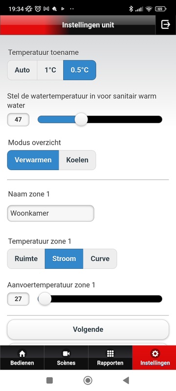

  • SaEnSa
  • Registratie: November 2023
  • Laatst online: 10-09 21:47
Ik ben 's ochtends te lui om naar beneden te gaan en de temperatuur warmer te zetten, gelukkig is er Google Home Assistant! :9 :P
Afbeeldingslocatie: https://tweakers.net/i/rEJDd5CiKlIV6h6ju0THZqPZcY4=/full-fit-in/4000x4000/filters:no_upscale():fill(white):gifsicle():strip_exif()/f/image/l6T3Srxo2mvkR8sGk3lRsCWv.gif?f=user_large
Afbeeldingslocatie: https://tweakers.net/i/xcqwLvIuLWqBGqV5DAVVFKeM2JU=/x800/filters:strip_icc():strip_exif()/f/image/S5XqWf6voY4vFbjTXFhPjZRf.jpg?f=fotoalbum_large

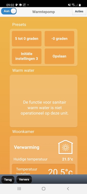

  • RenBeu
  • Registratie: Oktober 2023
  • Laatst online: 27-09 14:41
Afbeeldingslocatie: https://tweakers.net/i/Ls6hlRe9HBxCJotMhBlFY4PXSPo=/x800/filters:strip_icc():strip_exif()/f/image/Xi0OqwKXYcvaPEA95u65qLvm.jpg?f=fotoalbum_large
Is het mogelijk om via de presets verschillende vaste ta temperaturen in te stellen?
Nu lijkt elke aanpassing in elke preset te komen

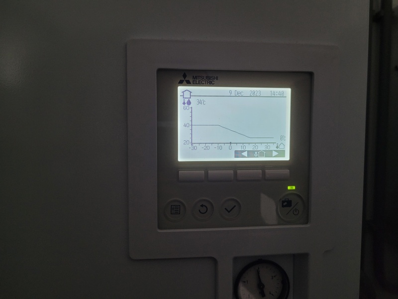

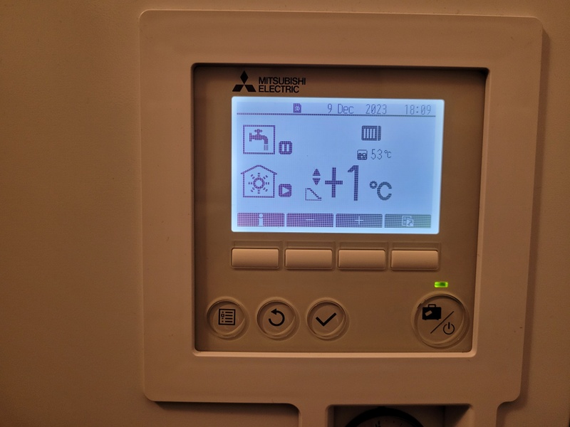

  • Simone2011
  • Laatst online: 11-05 22:23
Settings aangepast gisteren +1 naar 0. Mooi resultaat cop van 3.9.Afbeeldingslocatie: https://tweakers.net/i/uN98z_vluWwvd38OJX-09F283O4=/800x/filters:strip_icc():strip_exif()/f/image/ehP0h3lP4FyaZFEYHfzqMFzY.jpg?f=fotoalbum_large
[ Voor 74% gewijzigd door Simone2011 op 09-12-2023 09:48 ]
Mitsubishi ecodan EHSD-VM2D/SUZ-SWM60 VA buffervat 300L (25-10-2023. Zonnepanelen 7510wp.

Simone2011 schreef op zaterdag 9 december 2023 @ 09:47:
Settings aangepast gisteren +1 naar 0. Mooi resultaat cop van 3.9.[Afbeelding]
Fijn om te horen dat het helpt. Heb je toevallig al een WiFi adapter? Zo niet hou je in de gaten of die zijn minimum vermogen kwijt kan? Het is nu warmer en met WAR gaat de Ta omlaag. Qua flow en Dt kan het misschien kiele kiele worden om 3.1 kW kwijt te raken. Anders stopt de WP telkens en is niet goed voor de COP
[ Voor 8% gewijzigd door gr8-jen op 09-12-2023 12:31 ]

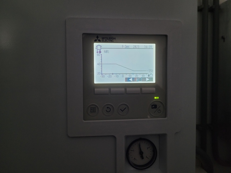

  • Red_Baron
  • Laatst online: 05-11 13:11
Pomp hydrobox blijft lopen als de WP niet actief is.
Buitentemp hier is momenteel 9 graden.
Instelling als volgt aangepast volgens instructies eerdere post.
Afbeeldingslocatie: https://tweakers.net/i/2SzkPVFL4UcuhNb9zTO1OV0kBPU=/x800/filters:strip_icc():strip_exif()/f/image/GV47eeklmwHM0LmEYZ0ACOXT.jpg?f=fotoalbum_large
Ik snap niet waarom de pomp water blijft rond pompen als er geen vraag is.
PUHZ-SHW80 YAA ERST30C-VM2ED
  • Simone2011
gr8-jen schreef op zaterdag 9 december 2023 @ 12:30:
Helaas nog geen WIFi adapter aanvraag ligt bij de installateur. Die moet ook gelijk de SD kaart vervangen.
Wat is het alternatief als hij zijn vermogen niet kwijt kan door de WAR?
WAR uitschakelen en zelf regelen?
Als dat de oplossing heb ik echt een WIFi adapter nodig want heb geen zin om iedere keer naar boven te lopen. 😀🤣Afbeeldingslocatie: https://tweakers.net/i/cSx3--dcdSZXsmApxrcvx-6q4hE=/800x/filters:strip_icc():strip_exif()/f/image/VrYbQydnXYzAMfkt9jDEkMbv.jpg?f=fotoalbum_large
Denk dat dit al aangeeft dat hij geregeld uitstaat.
[ Voor 28% gewijzigd door Simone2011 op 09-12-2023 14:09 ]

Je watertemperatuur is onder de 20 graden waarschijnlijk
Red_Baron schreef op zaterdag 9 december 2023 @ 13:35:

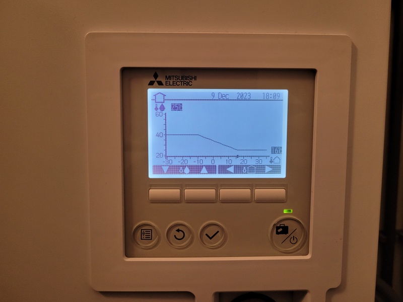

  • Andrehj
Andrehj
@Simone2011
Je WP pendelt. Dat komt doordat het voetpunt (minimale watertemperatuur) van je WAR curve (veel) te laag staat. Hoe je dit juist instelt staat hier Andrehj in "Mitsubishi Electric Ecodan Lucht/Water Warmtepompen"
Dat is een gepinde post. Die zijn er niet voor niets. Lees die, want dat scheelt veel vragen.
Verder wordt je SWW-run onderbroken door een verwarmingsrun. Dit kun je voorkomen (en daardoor je SWW-run efficiënter maken) door de max tijd van die SWW-run in te stellen op de maximale tijd van 120 minuten.
  • Simone2011
Andrehj schreef op zaterdag 9 december 2023 @ 14:28:
@Simone2011
Afbeeldingslocatie: https://tweakers.net/i/xJlm0DL659WmQPqQ28yXJ-h3R0Y=/800x/filters:strip_icc():strip_exif()/f/image/7uX3rMF7ujTlfMPkP4hw29On.jpg?f=fotoalbum_large
Afbeeldingslocatie: https://tweakers.net/i/H57idHGCCLENi549Hm6RdiwV-zs=/800x/filters:strip_icc():strip_exif()/f/image/Jh7GDUEJvHWmVvvef0YYqqnW.jpg?f=fotoalbum_large
Ik heb je post gelezen. Ik heb het ook aangepast. Weet alleen niet of het zo goed gaat.

Gertjansp schreef op zaterdag 9 december 2023 @ 14:24:
Ja, dat kan. Maar waarom gaat hij dan rondpompen? Wat is het doel hiervan?
  • Gertjansp
  • Registratie: April 2019
  • Laatst online: 18:16
Red_Baron schreef op zaterdag 9 december 2023 @ 14:57:
Bevriezing in monoblock voorkomen denk ik, bij split heeft het geen functie
  • Red_Baron
Gertjansp schreef op zaterdag 9 december 2023 @ 15:16:
Hier een split, iemand een idee waar ik dit “nutteloze” rondpompen kan voorkomen?
  • Knowbody
  • Laatst online: 18-09 22:04
Knowbody
Wel functie, geen nut.

  • gr8-jen
  • Laatst online: 06-11 21:23
gr8-jen
Simone2011 schreef op zaterdag 9 december 2023 @ 14:43:
Even afwachten of die telkens uitschakelt bij die 35. Maar ik dacht dat die eerst op 25 stond met ophoging van 1 en dus 26.
Ik heb een minimum Ta van 27 anders schakelt deze uit om de 10 minuten. Als je die dus van 25 naar 35 heb opgehoogd is dit wel iets teveel ;)
WP: ME SUZ-SWM80VA + ERST20D-VM2D || PV: 4500Wp ZWW || BENG, Rc6 rondom, tripple glas, WTW, 165m2 verwarmd || Gasloos sinds sep 2023

  • Simone2011
gr8-jen schreef op zaterdag 9 december 2023 @ 17:40:
35?? Ik zie op mijn foto geen 35.
Maar is het nu zo dat ik de buitentemperatuur in grafiek moet aanpassen om het pendelen te verhelpen?
Hij geeft nu 39graden indien het -9 of kouder is.
En 25 indien het warmer is dan 16.
Ik ben echt lost nu wat ik beste kan veranderen om het pendelen te voorkomen.
Klopt inderdaad dat het begin scherm op +1 staat. Had deze wel eerst naar 0 gezet
Ik heb nog maar even niks aangepast voor de rest.
Afbeeldingslocatie: https://tweakers.net/i/UsC2N6PP8fyb-baNuGN1liO9XIQ=/800x/filters:strip_icc():strip_exif()/f/image/uOyl0CjyblCPDYTEz9gjqPlq.jpg?f=fotoalbum_large
Afbeeldingslocatie: https://tweakers.net/i/nmWf1aLcdR-80AMRJ6AAF2236PY=/800x/filters:strip_icc():strip_exif()/f/image/DAS9TGyOrLeeuGuRyL8XvSjL.jpg?f=fotoalbum_large
Afbeeldingslocatie: https://tweakers.net/i/KWDCrCQemRTSobyv3wXomTkRkjg=/800x/filters:strip_icc():strip_exif()/f/image/fUwwhGuepdiMDjkXixLFKRDK.jpg?f=fotoalbum_large
  • Andrehj
Andrehj
Simone2011 schreef op zaterdag 9 december 2023 @ 18:11:
Hoe ben je aan die 25 graden gekomen en wat heb je gedaan met mijn tip in deze post: Andrehj in "Mitsubishi Electric Ecodan Lucht/Water Warmtepompen"
[ Voor 22% gewijzigd door Andrehj op 09-12-2023 18:16 ]
  • gr8-jen
gr8-jen
Ah my bad, idd 34 bij 0 graden buiten, ik raakte in de war.
Uit mijn hoofd had je flow van 18l/m. Om aan die 3.1kW (volgens mij had die van jou dezelfde minimum vermogen als die van mij) output te komen heb je een Dt nodig van 2.5 bij Ta van 25 moet je dus een Tr hebben van 22.5, anders gaat die telkens uit.

  • Simone2011
Andrehj schreef op zaterdag 9 december 2023 @ 18:15:
Ik heb SWw run aanpast naar 120 en de 25 graden is door de installateur ingesteld
  • Andrehj
Andrehj
Simone2011 schreef op zondag 10 december 2023 @ 06:57:
Je hebt dus niks gedaan met mijn tip hoe je de juiste stooklijn instelt, maar blijft wel klagen dat je WP pendelt. Sorry, maar dan houdt het voor mij op.
  • RTJC
  • Registratie: December 2021
  • Laatst online: 26-09 10:36
Jij moet de minimum temperatuur verhogen want je pomp kan zijn energie niet kwijt.
Misschien een raar vergelijk, maar als je een ijsblokje in de koelkast legt, blijft ie veel langer houdbaar dan als ik hem in de volle zon leg. Dat komt omdat het temperatuur verschil veel groter is. Zie het ook zo met je vloer. Als de aanvoer temp van je vloer nagenoeg gelijk is aan de retour, verlies je schijnbaar nagenoeg geen energie. Dus warmte. Dus om dat verschil te stimuleren moet je aanvoer omhoog. Als dit voorbeeld niet helemaal hout snijdt, hoor ik het graag. Maar zelf vind ik dit wel makkelijk te begrijpen.
De vloer dus warmer stoken zodat de warmte beter weg kan. Je vergroot dan het verschil tussen aanvoer en afgifte (delta t neemt hierdoor toe).
Concreet betekent dat: in beeld krijgen bij welke buiten temp je wp pendelt. Dan in de stooklijn op die buitentemp, de Ta verhogen.
Lees die gepinde post door. Staat het wel in.
Warmtepomp: PUHZ-SW100YAA - ERSC-VM2D

  • Simone2011
Andrehj schreef op zondag 10 december 2023 @ 08:49:
Nou nou verkeerde been uit bed gestapt. Ik probeer het te begrijpen. Maar inderdaad prettige dag.
  • gr8-jen
gr8-jen
Probeer de min Ta bij 16? Graden buiten temperatuur omhoog te zetten van 25 naar 27. Kijk een uurtje ofzo aan en kijk in je kWh meter of die constant aanblijft, zo niet 1 graad omhoog, etc.

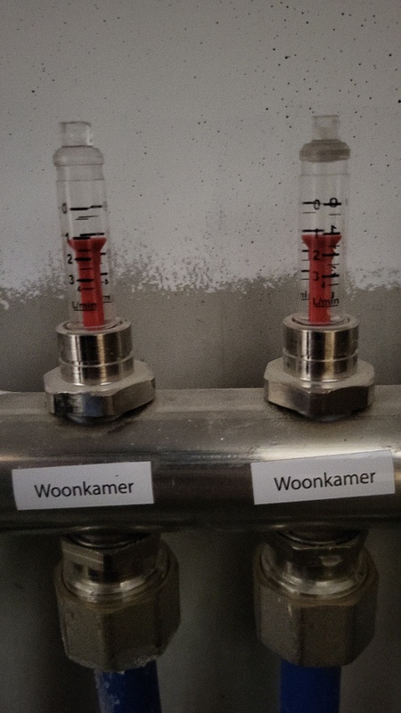

  • leonlwd
  • Registratie: Oktober 2022
  • Laatst online: 01-11 19:53
Ik snap er even helemaal niets meer van. Gelukkig zijn er dan altijd tweakers die me weer op het juiste spoor kunnen zetten, dus bij deze 😀
Na een van de berichten over het inregelen heb ik daar ook eens naar gekeken. Ik had inmiddels een flow van 18 volgens het display en daar was ik al heel blij mee.
Op de verdeler beneden zie ik 'slechts' een flow van 1 per lus. Alles staat dan volledig open. (Op de bovenverdiepingen heb ik alles op 0,5 gezet). Nou weet ik niet welke flow ik mag verwachten maar het lijkt me weinig.
Als ik de bypass, die er ooit vanwege flow problemen in is gezet, dichtdraai. Dan hou ik een flow van 13 over op het display en zakken de rode vlotters op de verdeler naar 1,5.
Het lijkt dus dat de gemeten flow op het display niet juist is en enkel komt door de bypass.
Dus wat kan ik beter doen? Meer flow over de lussen? Of een hogere flow op het display?
Afbeeldingslocatie: https://tweakers.net/i/lmTzPMHlNhnLiuC26wY5qoA-DrY=/x800/filters:strip_icc():strip_exif()/f/image/DUM2hJxslXkqfa0IIqJBEeAL.jpg?f=fotoalbum_large
  • Knowbody
Knowbody
leonlwd schreef op zondag 10 december 2023 @ 17:11:
De bypass eruit!
Ondingen.
Is dat de bekende Watts verdeler ? Lees dan mijn post daarover hoe die hoort te worden ingeregeld

  • Andrehj
Andrehj
Even in een juist topic (dus niet deze, het is hier off-topic) vragen hoe je die verdelers maximaal open kan draaien. De kans is best groot dat ze geknepen zijn.
Verder eens met hierboven, aan flow over een bypassventiel heb je eigenlijk niets, want dat is geen afgifte.

  • leonlwd
Knowbody schreef op zondag 10 december 2023 @ 17:17:
De bypass eruit!
Ondingen.
Die post over het inregelen was juist de aanleiding tot mijn 'onderzoekje'. Dank daarvoor! Het stond, hoe zou het ook anders, bij mij helemaal niet goed afgesteld.
  • leonlwd
Andrehj schreef op zondag 10 december 2023 @ 17:34:
Ik had die post gezien en kwam daarmee op deze kwestie. Gaat dus niet perse om het inregelen maar on de bypass die een kunstmatige flow genereert. Misschien daarmee toch nog een beetje ontopic 😉
De bypass dicht en met een flow van 13 proberen zoveel mogelijk water door de lussen te jagen is dus wat jij zou adviseren?

  • Andrehj
Andrehj
leonlwd schreef op zondag 10 december 2023 @ 17:52:
Ja. Maar ik zou vooral ook proberen die flow door het afgiftesysteem verder te verhogen.

  • gr8-jen
gr8-jen
Op afstand kan via Melcloud.
Er zijn ook scripts die communicatie met melcloud api opzetten. Of je ook daarmee direct Ta kan aanpassen weet ik niet.
Er zijn scripts in Python en Bash geschreven. Als je van 1 een beetje wat vanaf weet en netwerk kan monitoren van app.melcloud.com kom je vast ver.
  • leonlwd
Andrehj schreef op zondag 10 december 2023 @ 18:09:
Dan komen we op die leidingdiameters, dat is inmiddels, ookal klopt de leidingberekening, wel duidelijk 🙈
  • keuken
  • Laatst online: 28-10 09:34
gr8-jen schreef op zondag 10 december 2023 @ 18:35:
Ik lees alles al wel uit met HA. Temperatuur kun je wel zetten, maar de TA kan ik nergens vinden hoe te zetten.

  • SaEnSa
Dat is niet waar. Melcloud stelt deze functie niet bloot. De eenvoudige manier om dit te doen is via modBus (proCon). Als je een wifi-adapter hebt, moet je behoorlijk wat software opnieuw schrijven, een oproepserviceprocedure definiëren en deze registreren in HA als service. dan kun je een automatisering instellen.
  • gr8-jen
gr8-jen
Vaste Ta:
Afbeeldingslocatie: https://tweakers.net/i/H3LFkdozVoRUdCUXDz9rpWYQy0E=/x800/filters:strip_icc():strip_exif()/f/image/zC0FI56Gn0mZGze6AYgZhwPj.jpg?f=fotoalbum_large
Ik kan de melcloud api aanroepen om setpoint aan te passen bij Legionella run en ik kan ook (als ik moeite zou doen)gewoon via de site de code opzoeken die ik moet opsturen om Ta aan te passen, want het zit in de app.
Edit : ik heb het niet over HA, gewoon een los scriptje dat op tijd iets aanpast, maar het kan wel
[ Voor 7% gewijzigd door gr8-jen op 10-12-2023 19:49 ]
  • keuken
gr8-jen schreef op zondag 10 december 2023 @ 19:38:
Vaste Ta:
Nice! Dit zocht ik inderdaad, zit dus verstopt onder “instellingen unit” 👍

  • Denny35
  • Registratie: Maart 2023
  • Laatst online: 01-04 18:02
Denny35 schreef op zondag 10 december 2023 @ 22:27:
Zeker. Ik wist dat niet maar had sowieso geen zin in een elektrische shock. Dus stekkertjes in/uit en dip switches om; allemaal op een spanningsloos bord.
Inmiddels heeft he opnieuw opstarten van BEIDE units (dus niet alleen binnen) het opgelost.
@Red_Baron Met de afstand bediening van Mitsubishi lijkt de pomp ook onnodig door te draaien. Ik heb daar ook last van en @koevlaas2 na mijn weten ook. Hij zou dit nog eens navragen bij Alklima… Geen idee of dit nog gebeurd is?
Denny35 schreef op zondag 10 december 2023 @ 17:46:
Ik kan het in het forum niet direct vinden, wellicht kan iemand mij helpen bji het volgende.
Vandaag de PAR thermostaat geinstalleerd volgens de gebruiksaanwijzing. Receiver aangesloten, dipswitch 1-8 op ON gezet, thermostaat gepaard en alles werkt (tenminste: de data komt door, dat kan ik in de uitlezing van de procon/op het display van de Ecodan zien).
Maar... Op dit moment is de kamertemperatuur 22 en heb ik ter test de PAR op 25 gezet. Verwarmingsmodus staat op ruimtetemperatuur en de sensor die ik hiervoor heb ingesteld is de PAR thermostaat (ook die klopt zie ik in de procon/op het display). Maar de WP gaat niet aan om te verwarmen. Is er ergens een geheime setting of iets waar ik overheen kijk?
Heb je bij de basisinstellingen >> kamer temperatuur instellingen > ingesteld op RC1/Zone1 etc?
