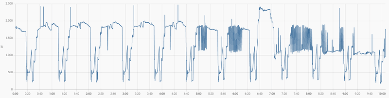

xoror schreef op woensdag 6 december 2023 @ 16:30:
hoe gaat het bij iedereen met defrost, hier in utrecht nog wel elk uur een defrost.
Iets van 83% relatieve luchtvochtigheid bij 3 a 4 graden.
Van 10.00 uur tot 19.30 had ik er twee. Toen de SWW begon er er vlak na. Zojuist volgde er weer één. Lijkt nu na een lange run wel veel beter te herstellen, t.o.v. iedere 50-50 min defrost. De TA zit vlak erna weer op peil en het opgenomen vermogen is ook lager. Opvallend t.o.v. de afgelopen dagen. Op deze wijze verlies je nauwelijks iets.
Edit: defrosts die hierna volgen weer om de 50-55 minuten en met de gebruikelijke pieken.
De temp sensor van de buitenunit zit weer net onder de 5 graden de sensor van de airco geeft 2.7 graden.

hmm, ik heb hem overdag harder laten werken ivm betere COP. Ta op 28. compressor deed tussen 70 en 80 hz. (Delta T 5-6 graden, flow 22l)
had niet verwacht dat je dan bij deze temp elke uur overdag een defrost zou hebben.
aan de andere kant liet ik hem ook wel flink stampen.

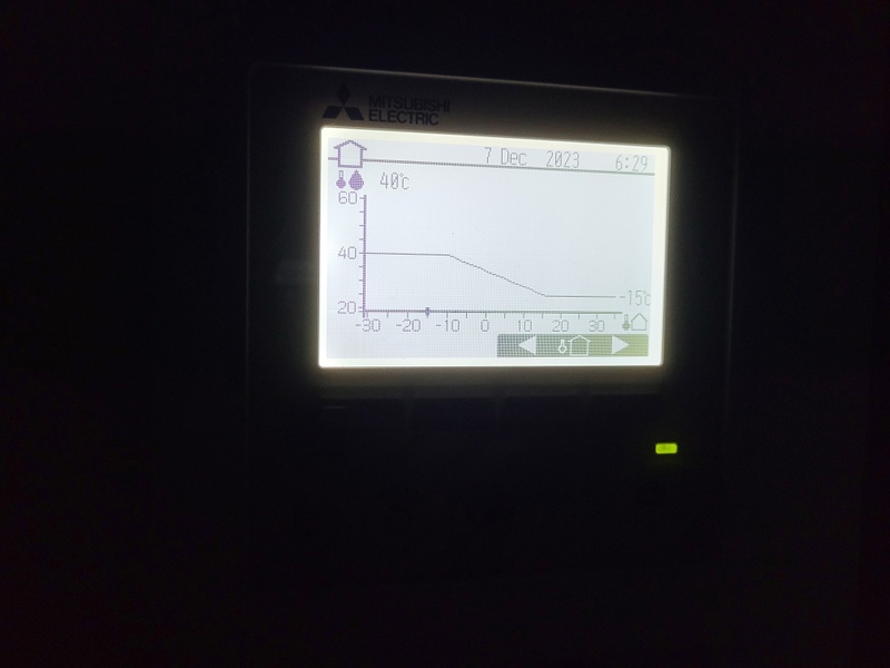

|-> Verwarmen/koelen > Stand verwarmen doelkamertemperatuur en compenstatiecurve, zie foto links hieronder

Heb nu ieder geval de "Bereik voorlooptemp" aangepast naar min25 max35, dat is wat 'ie minimaal pakt voor beide waardes, zoals in de FAQ aangegeven wordt. Benieuwd of dat al stabiliteit biedt. Als er iemand nog ideeën heeft wat ik kan doen om die energiemonitor te krijgen, zou ook fijn zijn. De installateur laat heb ik vandaag nog proberen te bellen waarom reactie uitblijft, maar die krijg ik nog niet te pakken.

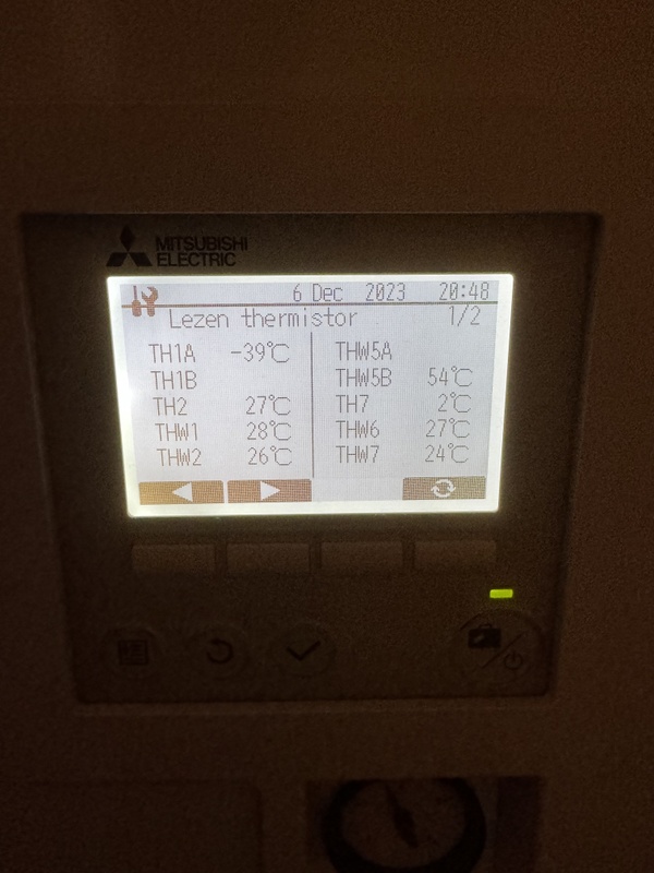

  • A-J
  • Laatst online: 22:48
A-J
Sven1234 schreef op woensdag 6 december 2023 @ 14:19:
De rode stekker op de screenshot hieronder is voor de Ta en Tr sensoren. Door de hoeveelheid kabels kan ik niet zien waar ze naartoe gaan. Kan jij controleren of ze de binnenunit in gaan? let wel even op dat je de printplaat niet aanraakt en het veiligste is eigenlijk om even de unit uit te schakelen (binnenunit krijgt normaal zijn sap van de buitenunit. Eerst aan/uit knop en dan de stop van de buitenunit. Als alle lampjes uit zijn heb je het goed gedaan). En waar gaan de draden van de sensoren op je buffer naartoe? Ik zou verwachten naar de groene balk (blauwe arcering), maar ik ben daar niet helemaal bekend mee.
Update: je SD kaart logo is trouwens ook zwart, wat betekend dat die niet werkt (abnormaal bedrijf). Die kan handig zijn voor garantie bij problemen. Ik zou of je installateur contacten of zelf even een nieuw SD kaartje proberen.
Rode kabel gaat naar aanvoer en retour circuit intern;
Afbeeldingslocatie: https://tweakers.net/i/upCpt58KkN7t5OP3tLb6oB3uUB4=/x800/filters:strip_icc():strip_exif()/f/image/8jmX9WsPhORK8GN4mqzWZTTr.jpg?f=fotoalbum_large
Blauw gaat naar de aanvoer en retour achter buffervat:
Afbeeldingslocatie: https://tweakers.net/i/QquWDdbR3KpJWUQpAIN4ly-GvK4=/x800/filters:strip_icc():strip_exif()/f/image/h3HGSojyBnUWY7b33AsGYW6J.jpg?f=fotoalbum_large
THW6 en THW7 zijn de Ta en Tr respectievelijk na buffer en worden niet in Melcloud weergegeven als Ta en Tr, enkel in thermistator:
Afbeeldingslocatie: https://tweakers.net/i/eQs2Gq75sJbPhZHYxpZCovsCDGQ=/x800/filters:strip_icc():strip_exif()/f/image/NU26vywrV0CYvJZnjJP6gxtW.jpg?f=fotoalbum_large
(Let ff niet op de waarden nog, ben aan het stoeien ermee, vooral niet SWW/THW5B)
Alle info die je nodig hebt?
De binnenunit vaart dus op de interne Ta en Tr en doet verder niets met de externe sensoren na het buffervat?
Deze zijn enkel ter info voor mij om in te regelen? Kunnen we dit wijzigen voor de verwarming (instelling of DIP)? Of is dat niet aan te raden?
Extra vraag: is het buffervat net als het SWW vat voorzien van een intern circuit met spiraal of is dit gewoon 1 grote tank waar het warme water in getankt wordt door de unit en uit wordt getapt door de externe pomp?
Btw. SD-Kaartje heb ik eruit gehaald, uitgelezen (leek niets mis mee en ruimmmmm genoeg ruimte over… ) maar toch geformatteerd en maar weer eens kijken. Indien hij weer raar gaat doen, doe ik er wel een nieuwe in. Thnx for the hint

A-J schreef op woensdag 6 december 2023 @ 22:02:

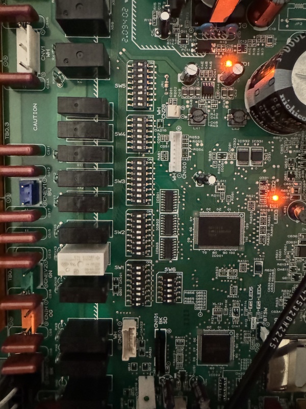

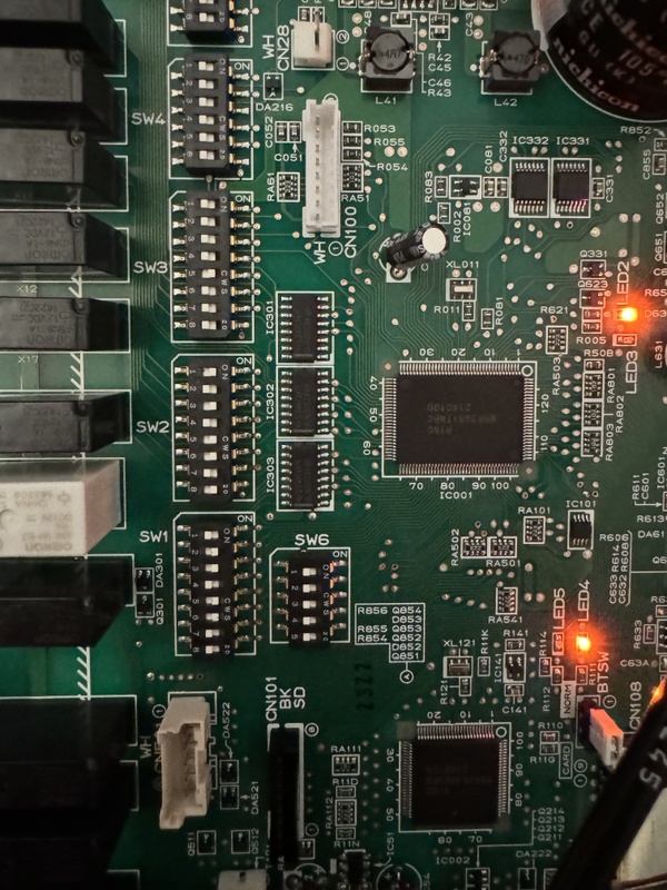

Maak eens close-up foto van de dipswitch instellingen.
Bij basisinstellingen >> instelling thermistor >> 2x selectie kamer sensor >> staat op?
Welke thermostaat, regeling gebruik je.
Hydrobox heeft een losse boiler veelal met spiraal.
Cilinderbinnenunit heeft een tweede platenwisselaar met eigen tapwaterpomp en geen inwendig spiraal.
Een buffervat is zonder spiraal, anders noemen ze het veelal een hygiëne boiler, of je hebt van die speciale combinatie buffer/boilervaten. Never mind snel vergeten ;)
Wat is overigens het probleem precies? Waarschijnlijk overheen gelezen eerder in het topic O-)
Dan hebben ze via th6 en th7 een extra zone gemaakt de aansluiting van een extra zone gebruikt. Ik kende het zone systeem alleen van het volgende voorbeeld: zone 1 met vloerverwarming en bijvoorbeeld 25 graden water en dan een klep laten schakelen en in zone 2 met radiatoren bijvoorbeeld 30 graden water sturen. Misschien dat @Verwijderd of iemand anders in dit forum je kan helpen hoe dit beter in te regelen met een buffer. Maar uiteindelijk krijg je de beste efficiëntie zonder buffer er tussen. Weet je ongeveer hoe lang je runs zijn? Zie een oude post van mij hoe je dat kan berekenen
Twee dingen die mij opvallen:
  • TH1A geeft -39 aan. Mogelijk staat er een dipswitch verkeerd. Zoek even in dit forum op "39" voor de oplossing
  • je ziet het het verschil tussen thw1 vs thw7. Dat is de efficiëntie die je verliest. Met 1 graden valt dat nu nog wel mee, maar verwacht dat het regelmatig hoger zal zijn.
Zoals @Verwijderd al aangeeft heeft je sww tank een spiraal. Cv water en drinkwater zijn gescheiden. Je wilt echt niet douchen in cv water :)
Heb je de sd kaart uitgelezen met de sd card tool (zie topic start)? Op basis daarvan weet je of er iets nuttigs op staat. Maar als het sd logo nu grijs blijft, dan werkt hij goed (even na een paar dagen checken, meestal start een slecht kaartje grijs en wordt hij een dag later alsnog zwart).

Andrehj schreef op donderdag 7 december 2023 @ 08:13:
Mijn methode werkt vooral goed bij vloerverwarming en erg veel thermische massa. Dan gaat het niet om een paar graden temperatuurverhoging, maar om hooguit één of twee tiende.
Als jij radiatoren hebt dan gaat dat niet.
Hoeveel graden verlies je over 1 nacht als je de WP in de avond rustiger laat draaien? Heb gisteren zelfde experiment geprobeerd. overdag met Ta=28, en Ta=25 na 23.00. De pieken komen door zon instraling, maar heel veel zon hebben we gisteren ook niet gehad. Iets van 0.5 graden verloren in de nacht. Denk dat ik overdag nog hogere Ta moet hanteren zo te zien.
Afbeeldingslocatie: https://tweakers.net/i/L6rcuawlQhzA4fLVbwIjzn9nOKc=/full-fit-in/4000x4000/filters:no_upscale():fill(white):gifsicle():strip_exif()/f/image/D2TUXmd4CCuBQAp33yDkiEuw.gif?f=user_large

xoror schreef op donderdag 7 december 2023 @ 09:07:
Indien voldoende isolatie en groot genoeg buffer qua vloerverwarming en beton kun je het ook uitzetten (als het niet vriest)
Ik heb een aanvoer van 27 graden en draai alleen tussen 8:00 en 20:00, s'nachts staat het op ruimtetemp en verlaag ik gewensts temp van 22,5 naar 22 graden. Overdag kan de WP het opwarmen naar 23 tot 23,5 en raak ik een halve graad kwijt in de 12 uur dat die uit staat.
Afbeeldingslocatie: https://tweakers.net/i/f2Umy-TmNKDFF5JCVETAdLTGDYs=/800x/filters:strip_exif()/f/image/qo31KoSZAdTokrCXWlpoW2EV.png?f=fotoalbum_large
Disclaimer: volgens mij geeft die alles een graad te warm aan, dus moet je er 1 graad van de temperaturen aftrekken. Ook heb ik maar een hysteresis van een halve graad.

Takkeding schreef op donderdag 7 december 2023 @ 10:10:
En ik check net even mijn huidig verbruik, het naar beneden aanpassen van bereik voorlooptemperatuur lijkt het probleem van het snelle wisselen van vermogen niet te hebben veranderd:
Gister in totaal 13,1kWh verbruikt, vandaag al 13,8kWh dus efficiënter lopen doet 'ie er niet door :F
Hier liep hij ook erg onrustig op ruimteregeling.
Je kunt hem een paar dagen op doelvoorlooptemperatuur laten draaien dan kan je zien of dat effect heeft (hier staat hij op 26 graden).
Als dat het gewenste effect heeft kan je overwegen een Netatmo, Panasonic, Par-WT50 enz. aan te schaffen.
Takkeding schreef op woensdag 6 december 2023 @ 21:44:
[Afbeelding][Afbeelding]
Wat betreft je energiemonitor, ik denk dat je de vakantieregeling op een of andere manier hebt geselecteerd, dat logo (koffertje) staat daar nu namelijk.
[ Voor 41% gewijzigd door Verwijderd op 07-12-2023 11:56 ]

  • A-J
A-J
Verwijderd schreef op donderdag 7 december 2023 @ 00:24:
Hierbij de DIP switches:
Afbeeldingslocatie: https://tweakers.net/i/76B5LhvLRrtiFBSDXDe9o-aqp2U=/x800/filters:strip_icc():strip_exif()/f/image/ba0Ahu1Zuee6HH72wKq92HqD.jpg?f=fotoalbum_large
Afbeeldingslocatie: https://tweakers.net/i/YQq_AqZvSxCAXEsMXGdF-MWKtIw=/x800/filters:strip_icc():strip_exif()/f/image/UGbP9P4HeoPP4pOq92ot6Pno.jpg?f=fotoalbum_large
Afbeeldingslocatie: https://tweakers.net/i/WgC1pUfT07cusnngyj_Ixcs4nqs=/x800/filters:strip_icc():strip_exif()/f/image/KduJx5am1M3vxvf131dKY3ZB.jpg?f=fotoalbum_large
Afbeeldingslocatie: https://tweakers.net/i/RAMAxbEl5O5xdcpAbqRo_Kps3DQ=/x800/filters:strip_icc():strip_exif()/f/image/5Z3Wn6hiOhUWD0TrFNtOA6Pd.jpg?f=fotoalbum_large
(Hopelijk kun je alles goed zien zo)
En, 2x kamersensor staat op: TH1
Ik gebruik Danfoss Icon thermostaten, waarbij die master module de vraag genereert voor de WP verwarming.
Derhalve staat TH1A op -39 en is dit niet (nodig om) op te lossen? (Ook de vraag van Sven).
Nog een antwoord op je vraag;
Het ‘probleem’ is natuurlijk de buffer ertussen die het perfect inregelen nu bemoeilijkt. Ik ga deze er tussenuit laten halen op termijn, maar dat komt nu dit seizoen niet meer uit.
Dus voor nu wil ik het zo goed mogelijk inregelen…
Moet ik dan de pompsnelheid van verwarming (interne pomp) zo laag mogelijk houden of deze ook toch op 5 zetten, dat de flow over de buffer zo groot mogelijk is?
[ Voor 76% gewijzigd door A-J op 07-12-2023 13:25 ]

  • A-J
A-J
Sven1234 schreef op donderdag 7 december 2023 @ 08:47:
Dan hebben ze via th6 en th7 een extra zone gemaakt. Ik kende het zone systeem alleen van het volgende voorbeeld: zone 1 met vloerverwarming en bijvoorbeeld 25 graden water en dan een klep laten schakelen en in zone 2 met radiatoren bijvoorbeeld 30 graden water sturen. Misschien dat @Verwijderd of iemand anders in dit forum je kan helpen hoe dit beter in te regelen met een buffer. Maar uiteindelijk krijg je de beste efficiëntie zonder buffer er tussen. Weet je ongeveer hoe lang je runs zijn? Zie een oude post van mij hoe je dat kan berekenen
Nee er is zover ik weet maar 1 zone…
En de SD kaart staat weer op zwart… ik denk dat het kaartje niet goed is en zal een nieuwe bestellen.
WP: PUHZ-SHW112YAA + EHSC-VM2D en PV: 8355 Wp

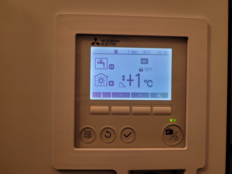

Takkeding schreef op donderdag 7 december 2023 @ 13:03:
Zal het eens proberen morgen met een doelvoorlooptemperatuur.
Zo staat het al sinds oplevering, enige aanpassing die ik nu zelf heb gedaan is dus de voorlooptemperatuur lager gezet en de SD kaart vervangen, vandaar dat ik er niet uit kom. En installateursbedrijf dat niet reageert helpt dan ook niet :(
Vakantieregeling is simpel uit te schakelen, staat in de manual.
|-> Kamertemp.regeling(VERW.) |-> temp.regeling interval: 10min.
|-> Bereik voorlooptemp: min temp: 25C // max temp: 50C
In de samenvatting van je settings staat de temperatuur nog op 25-50 graden of heb je het daarna pas aangepast?
[ Voor 4% gewijzigd door Verwijderd op 07-12-2023 16:40 ]

  • Simone2011
  • Registratie: Oktober 2023
  • Laatst online: 11-05 22:23
gr8-jen schreef op woensdag 6 december 2023 @ 20:53:
Cool, zeker als je nagaat dat afgelopen week kouder was en meer defrosts had dan begin november.
Weet je zeker dat je een vaste Ta hebt? Ik dacht dat je WAR draaide. Dus dat Ta omhoog gaat als het kouder wordt.
Voor zover ik weet werkt dat ook niet lekker zonder een losse thermostaat, dus een echte thermostaat en niet de controller van de binnenunit.
Je kan nog een foto sturen van hoe je nu verwarmt en je WAR curve mocht deze nog steeds op WAR staan.
Thanks klopt ik draai via de WAR. Zie foto.
Zeg ik iets geks als de temperatuur hier toch kan aanpassen naar bijvoorbeeld 38 ipv 40.Afbeeldingslocatie: https://tweakers.net/i/dghB3f_UzIRZRzLNVCWXhFrsIWw=/800x/filters:strip_icc():strip_exif()/f/image/93jJNdN9Hjvsar5ZRhLLuTyO.jpg?f=fotoalbum_large
Mitsubishi ecodan EHSD-VM2D/SUZ-SWM60 VA buffervat 300L (25-10-2023. Zonnepanelen 7510wp.

Simone2011 schreef op donderdag 7 december 2023 @ 18:22:
Zeg ik iets geks als de temperatuur hier toch kan aanpassen naar bijvoorbeeld 38 ipv 40.[Afbeelding]
Maak eens een foto van het hoofdscherm van je controller. Deze afbeelding zegt namelijk niets over de modus van je WP.
En je kan hier prima de instelling verlagen. Dan moet je wel in het EDIT menu zitten (5 sec menu indrukken).
[ Voor 8% gewijzigd door RTJC op 07-12-2023 18:26 ]

RTJC schreef op donderdag 7 december 2023 @ 18:23:
Bedoel je dit scherm?Afbeeldingslocatie: https://tweakers.net/i/gOFOWoBMraOMnnHWQMUeXs2vn3Q=/800x/filters:strip_icc():strip_exif()/f/image/H0Z24YCajryQO3SEMfOkaxhP.jpg?f=fotoalbum_large

  • gr8-jen
  • Laatst online: 06-11 21:23
gr8-jen
Ja, die. Deze staat op WAR. Ik heb mij nog niet in WAR verdiept maar dit betekent volgens mij dat je de curve volgt van 25 bij 15 graden buiten naar 40 bij -10 graden buiten .
En die +1 dat het juist met 1 graad de Ta ophoogt.
Als je het nog warm had toen het vroor kun je de 40 graden iets omlaag brengen en de +1 naar 0. Dat is weer beter voor je COP.
WP: ME SUZ-SWM80VA + ERST20D-VM2D || PV: 4500Wp ZWW || BENG, Rc6 rondom, tripple glas, WTW, 165m2 verwarmd || Gasloos sinds sep 2023
  • RTJC
  • Registratie: December 2021
  • Laatst online: 26-09 10:36
Yes dat is WAR en je staat op +1. Als ik me niet vergis gaat de hele stooklijn dan met 1 graadomhoog.
Dus als je de temp wilt verlagen, kun je of de stooklijn aanpassen, of op -1 of lager zetten om te testen.
Warmtepomp: PUHZ-SW100YAA - ERSC-VM2D
  • Simone2011
@gr8-jen thanks ik ga vanaf volgende week eens een experiment doen.
Klopt zo lees ik de curve ook.
Het is nu lekker warm beneden de thermostaat van de Mitsubishi staat op 19graden en het is eigenlijk veel warmer dan toen we een CV hadden. Wellicht omdat de warmtepomp gewoon heel de dag de vloer steady op temperatuur houdt.
@RTJC klopt die +1 betekent dat de stooklijn is verhoogd. Ook hier kan ik nog mee experimenteren.

Ik overweeg mijn boosterelement uit te zetten met DIP SW1-5 op OFF en SW1-2 op ON.
SW1-4 ook op OFF overigens.(aanbevolen door iemand anders eerder in dit topic)
Dit om legionellaruns alleen op mijn WP te draaien tot 60C, ipv met booster boven het SWW setpoint.
Afbeeldingslocatie: https://tweakers.net/i/MrzM3C6RnRgCL_ukZpvszy_rhp4=/800x/filters:strip_icc():strip_exif()/f/image/NjHK3OFAE2wbnN0Y5T1ZRVgC.jpg?f=fotoalbum_large
Ik ga dan de legionella setpoint op 60C zetten uiteraard. Een duur op 20min oid? Max laadtijd 2u?
Hebben anderen hier er ervaring mee?
Mijn buitenunit (PUHZ-SHW112YAA) zou dit wel moeten trekken?
En, even een hele andere vraag…
als ik bovenstaande NIET doe en DIP SW1-2 op OFF zet en mijn SWW+legionella setpoints op of onder 55C houdt, loopt mijn buitenunit dan ook minder hard te loeien , m.a.w. draait hij dan op minder vermogen?
Weet iemand dit / is dit al getest? Of is het sowieso niet aan te bevelen?
  • Andrehj
Andrehj
@A-J Meestal lukt het niet om op de compressor het SWW tot 60 graden te krijgen omdat er ook nog een dT zit tussen je Ta en je SWW temp. Zonder dT kun je geen vermogen overdragen namelijk.
Normaliter is 55 graden al heel wat. En dat is voor de legionellacyclus onvoldoende.
Dan speelt er nog iets: Volgens mij staat er ook ergens in de manuals dat de legionellacyclus wordt uitgeschakeld als er geen verwarmingelsementen aanwezig zijn. Dus ik denk dat je idee sowieso niet gaat werken.
De betere oplossing staat ergens in de posts vlak onder de TS: Zorg met een trucje dat tijdens de legionellacyclus het SWW setpoint wordt verzet naar ca 55 graden. Dan gaat het grootste deel op de compressor.
Als je je WP tijdens een SWW-cyclus minder hard wilt laten werken moet je SWW op eco zetten en/of het max vermogen beperken met het veelbesproken kabeltje.
A-J schreef op vrijdag 8 december 2023 @ 16:40:
Ik weet niet wie dit geadviseerd heeft, maar een warmtepomp boven de 55 graden op SWW met deze buitentemperaturen is geen goed idee.
Je kan dan beter het SWW setpoint via een script tijdelijk verhogen naar 55 graden en de laatste 5 via het elektrisch element.
@Andrehj was mij net voor :)
  • _RRM_
  • Laatst online: 23:25
In aanvulling op @Andrehj , @Verwijderd .
60° is haalbaar met jouw unit (heb dezelfde), vanaf 55° gaat het in de winter traag, maar wel mogelijk.
Als je 2 uur voor de legionella cyclus de temperatuur naar 60° zet en bij de instellingen aangeeft dat bij SWW het element niet gebruikt mag worden, levert dit temperaturen met het element op in de 2-3 uur hierna van >63°
Gasloos 26-05-2020; SHW112YAA + ERSC-VM2C, SWW 400L

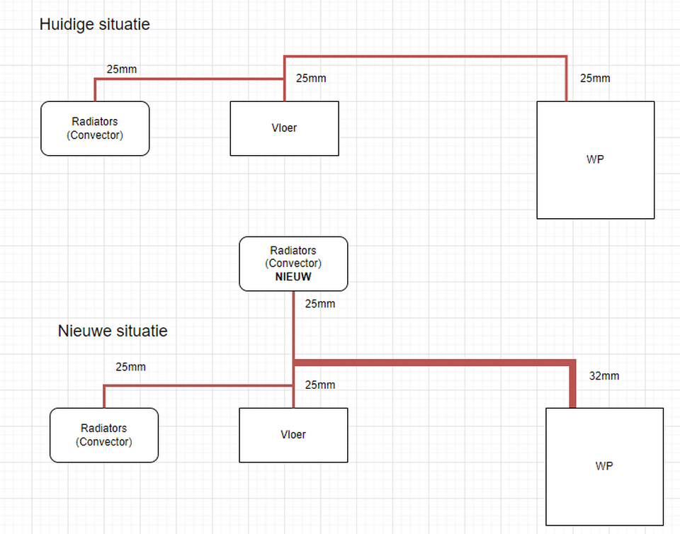

Even een vraag uit nieuwsgierigheid.
Binnenkort ga ik 3 jaga convector radiators bij plaatsen, dit om meer systeem inhoud te creëren en dus makkelijker aan het minimaal vermogen te zitten en omdat het lekker is deze ruimtes ook te kunnen koelen in de zomer.
Mijn vraag is de systeem inhoud zal toenemen maar zal de flow ook gaan toenemen? Mijn huidige flow is 19l/m dit is niet slecht voor een PUHZ-SW75YAA. Maar ik ben benieuwd of hij verhoogt wordt doordat er een dikkere leiding komt tot het deel waar deze zicht verdeeld.

  • A-J
A-J
_RRM_ schreef op vrijdag 8 december 2023 @ 17:06:
Thanks, ook @Andrehj @Verwijderd !
Je tweede zin begrijp ik echter niet helemaal, @_RRM_
En over tijdelijk de SWW setpoint verhogen vlak voor een Legionellarun: die melcloud timer truc werkt niet (meer) helaas.
En met een script kan alleen met Linux systemen? Is het wel/goed te doen voor een gemiddeld persoon die alleen met windows/macOS werkt?
Dus je bent 1-2 uur langer bezig met opwarmen, dat is gewoon direct afstrepen in verhouding tot het elektra verbruik van het elektrisch element.
Niet rottig bedoeld, maar zelf Alklima zou dit niet adviseren.
[ Voor 4% gewijzigd door Verwijderd op 08-12-2023 18:13 ]
