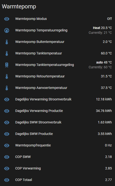

Zorian schreef op dinsdag 5 december 2023 @ 18:03:
COP SWW: 2.18
COP Heating: 2.85
COP Total: 2.77
Dit zijn de huidige waardes.

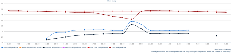

Houd er wel rekening mee dat deze waardes best negatief zijn vanuit de wp. Als de wp hier 4 aangeeft is het eigenlijk 6.
Dit ga je pas beter kunnen meten als je een KWH meter voor je WP hangt.
  • Zorian
  • Laatst online: 05-11 20:19
Zorian
What the fox?
vormulier schreef op dinsdag 5 december 2023 @ 18:09:
Ik heb wel een P1 meter en weet het verbruik van alle andere apparaten (smart plugs, kwestie van optellen en het resultaat aftrekken van het totaal, restant is dan de WP). De WP heeft hier helaas geen stekker maar gaat direct vanaf de WP met kabel en al de muur in en komt in de meterkast in de groepenkast uit.

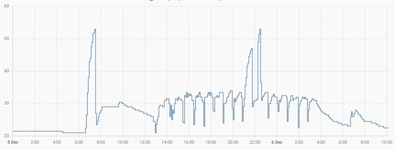

Afbeeldingslocatie: https://tweakers.net/i/YEjNXTXQdeo3-mQSCos_MT6LvD0=/800x/filters:strip_icc():strip_exif()/f/image/TcemDElN5kJ8UxKhOuCLNw0z.jpg?f=fotoalbum_large
Afbeeldingslocatie: https://zorian.pictures/chrome_sTo3J5JnVj.png
Zo staat het er nu bij. :) Even afwachten hoe het uitpakt morgen, ding is nu nog warm zat dus verwacht vanavond geen grote veranderingen meer in de waardes.
Wel grappig dat de draadloze thermostaat in de woonkamer nog steeds de oude waardes aangeeft trouwens, zoals het stond voordat ik hem van modus veranderde. Zelfde waardes als de 2e regel in het onderste screenshot.
[ Voor 13% gewijzigd door Zorian op 05-12-2023 18:16 ]

Vraagje; hoeveel graden C wil je ideaal gezien tussen de Ta en Tr hebben. Ik zit de Flow van de binnenunit te tweaken en als ik deze verlaag van stand 4 naar 2, dan loopt dit verschil op van 4graden naar 5 graden verschil. Niet wat je wil, neem ik aan?
(Btw. Er zit een een buffervat tussen met een pomp die proportioneel draait en waar ik nu niet aan kom)
[ Voor 17% gewijzigd door A-J op 05-12-2023 18:32 ]

  • SaEnSa
  • Registratie: November 2023
  • Laatst online: 10-09 21:47
Hoi, vandaag eindelijk een paar uur geen defrost. Zie hieronder de COP-daling (zonder defrost zit ik bijna op COP=5,5 tot 6 :P

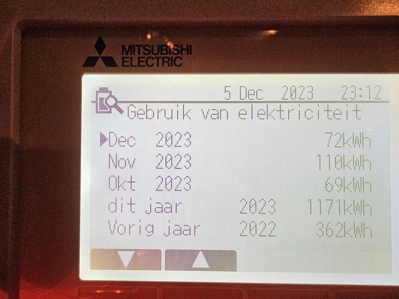

FrancD schreef op dinsdag 5 december 2023 @ 18:45:
Bij de SUZ modellen is dit wel redelijk nauwkeurig.
De wp geeft hier voor nov 282 kWh aan, de kWh meter 291. 3,2% afwijking vind ik netjes.
Voor dec klopt het tot nu toe goed dus hij lijkt ook de defrosts mee te tellen.

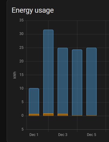

Is het weer echt zodanig van invloed dat het kan kloppen dat ie sinds december is begonnen ineens zoveel verbruikt?
Ik heb even wat berekend en van deze waardes is een fors deel toe te schrijven aan de WP.
Afbeeldingslocatie: https://zorian.pictures/chrome_EACDu9M1p5.png
Normaal zit ik op ongeveer 140 euro per maand aan stroom, nu zit ik met 5 dagen al op 45 euro... Dat lijkt me niet te kloppen? Of is dat wel gewoon hoe een warmtepomp werkt? Geen idee hoe duur stoken met gas is hedendaags want dat heb ik al eventjes niet meer, maar volgens mij is dit duurder...
Afbeeldingslocatie: https://tweakers.net/i/78CTrpGLj8ufa_ROCndn3kdmemY=/800x/filters:strip_icc():strip_exif()/f/image/eFiOWN7BPPXs0pZLGguEUk11.jpg?f=fotoalbum_large

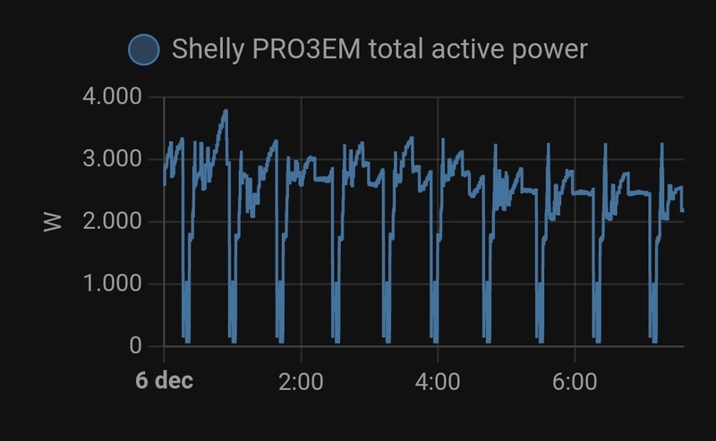

Goedemorgen, gisteren heb ik de temp naar 21 gezet ipv 20,5. Ik stook op ruimte regeling. De wijziging heb ik net voor de legionella run om 1300 gedaan.
Het valt me op dat de pomp om die halve graad te realiseren fors meer stroom gaat gebruiken en de Ta gaat voor die halve graad flink omhoog. Is er nog een manier om voor de halve graad het stroom verbruik te reduceren?
Vannacht veel last van defrosts gehad, dat helpt ook zeker niet mee.
Op het 2e plaatje zie je duidelijk de SWW/legionella run om 1300 starten waarnaar het booster element het overneemt (die meet ik nog niet vandaar dat je een dip in de grafiek ziet). Daarna is de temp met een halve graad verhoogd.
Afbeeldingslocatie: https://tweakers.net/i/YaGtSZ0TPHCFryvNVllARBeANpE=/800x/filters:strip_icc():strip_exif()/f/image/givsrrJjq3DNQf6CWljC5IAd.jpg?f=fotoalbum_large
Afbeeldingslocatie: https://tweakers.net/i/RbosmBMWGaC09IjtOJ3fMPnD1Hg=/800x/filters:strip_icc():strip_exif()/f/image/mKkjkVzcrK4h1plb8mfq2y96.jpg?f=fotoalbum_large
[ Voor 8% gewijzigd door RTJC op 06-12-2023 07:43 ]
Warmtepomp: PUHZ-SW100YAA - ERSC-VM2D

g-j-t schreef op woensdag 6 december 2023 @ 07:39:
met een TA van 24 een ruimtetemp van 22 halen is best knap. De pomp loopt bij dat verbruik 8 uurtjes per dag op <500 W te pruttelen? Een passief appartement?
Ja vond ik ook.
2-1 kap van 165m2 oid
Maar ik vind de mitsu thermostaat wel wat optimistisch. Bij mij zegt die dat het 19.5 graden is terwijl mn awair zegt 18.6 (staat er tegenover).
Geen idee of dat bij hem ook zo is maar ik vind binnentemp van 21 realistischer met de waardes die zn pomp doet

RTJC schreef op woensdag 6 december 2023 @ 07:41:
Ik denk even hardop. Is het een manier om voor die halve graag opwarmen tijdelijk op vaste Ta te gaan regelen en als de woning dit heeft bereikt weer terugschakelen naar ruimte regeling?
Ik neem aan dat je de temperatuur constant wil houden in de woning en niet meerdere keren per dag +0.5 / -0.5 wil regelen? Dat gaat in geval met vloerverwarming en lage temperatuur in elk geval erg lastig worden.
PUHZ-SHW80 YAA ERST30C-VM2ED

Red_Baron schreef op woensdag 6 december 2023 @ 08:19:
Het moet structureel omhoog. Die 20,5 is net niet genoeg om het lekker behaaglijk te krijgen met deze temperaturen. (Oud huis).
En een vaste Ta wilde ik nog niet gebruiken want ik heb geen losse thermostaat die dus afslaat bij het bereiken van de doeltemp.
Wanneer het warmer wordt ben ik bang dat ik het huis uitzweet.

Edit: je ziet nu wel de grafiek steeds vlakker worden. Dus elke nieuwe run - na de defrost - verbruikt iets minder dan de vorige.
Of denk ik nu gek?
Oké, je hebt dus een veel hogere Ta nodig om de woning op 21 Graden te houden? Ik dacht dat je bedoelde om hem op 21 graden te krijgen.
Misschien moet je hem even de tijd geven om weer "stabiel" te worden op deze temperatuur?

Red_Baron schreef op woensdag 6 december 2023 @ 08:30:
Ja dat is het. Gaat om krijgen, niet behoud. Het valt me op dat de WP zélf direct voor een relatief hogere Ta kiest voor die halve graad extra. Ik zou verwachten dat dat verschil kleiner zou zijn. Het verbruik nam direct na het instellen van 20,5 naar 21 graden met factor 2 toe. Van 1500 watt naar 3000.
Dus het is meer het gedrag dat ik niet direct kan verklaren.
En wat je zegt: stabiel krijgen kost tijd. Dus ik heb geduld en ben blij om te zien dat de verbruikscijfers kleiner worden.
Je weet zeker dat je hier je verbruik van je kWh meter laat zien? Het is nu al warmer buiten dus lijkt me een hoog verbruik. Staat die warmtepomp nu nog vol te blazen? Ik heb niet onthouden welke WP je had maar moet je verbruik niet onder de helft zitten van dit?
WP: ME SUZ-SWM80VA + ERST20D-VM2D || PV: 4500Wp ZWW || BENG, Rc6 rondom, tripple glas, WTW, 165m2 verwarmd || Gasloos sinds sep 2023

gr8-jen schreef op woensdag 6 december 2023 @ 08:47:
Ja dit plaatje klopt. Ik heb een 10 kW WP (zie sig) en die verbruikt nu eenmaal het nodige vermogen. Vannacht was het om en nabij de 2 graden, dus dan moet ie wel aardig aan de bak en had ik een 3 kW verbruik. Nu zit dat al op 1800 watt.
Dus de vermogensvraag neemt al flink af, de temp is ook bereikt in de woning.

RTJC schreef op woensdag 6 december 2023 @ 08:58:
De ruimteregeling wil die halve graag erbij. Dat resulteert in het leveren van meer warmte en vermogen totdat deze temp is bereikt.
Dit is iets minder aan de orde bij een vaste TA, maar als je hier de temp verhoogt moet eerst de betonmassa een graad warmer worden wat eerst ook een periode tot een hoger verbruik leidt. Dat is tenminste mijn ervaring tot nu toe.

Hallo allemaal,
Ik ben een long time lurker maar sinds kort in bezit van een SUZ-SWM60VA met ERST20D-VM6D en dit topic is dus zeer leerrijk :D.
Ik heb wel wat problemen met het behalen van een goede COP
We verwarmen een halfopen (twee-onder-één-kap) nieuwbouw met oppervlakte 130m2, alles op vloerverwarming (combinatie ongeveer 2/3e parket en de rest tegels).
Voor November hadden we nog een redelijke COP van ~3.5 maar in december is dit helemaal gekelderd naar ~2.5:
Afbeeldingslocatie: https://tweakers.net/i/REjSmKCrHTW9XRsU_QkvvxbtKPE=/800x/filters:strip_exif()/f/image/4fYA7IQ6blmff1YR6UlApYed.png?f=fotoalbum_large
Ik heb nog niet veel ervaring met warmtepompen, dus ik heb jullie hulp nodig!
Hier is een voorbeeld runtime van gisteren:
Afbeeldingslocatie: https://tweakers.net/i/WmKjqE5PFSYgbqNmuXQhHEzxt1M=/800x/filters:strip_exif()/f/image/tAFPBYnZM2eBg68hmYnDpTW7.png?f=fotoalbum_large
Zoals je ziet is die redelijk lang, van 12:00 tot 03:00 met een warmwatercyclus tussenin.
Als ik op de Melcloud app naar de temperaturen per uur kijk zie ik wel ieder uur een cycle, vermoedelijk is dit een defrost cycle?:
Afbeeldingslocatie: https://tweakers.net/i/LtMfbaWlEN9XWm2x9TVW9p2ZU38=/800x/filters:strip_exif()/f/image/nWOSuTM5vkDkqzyUoL4eIytA.png?f=fotoalbum_large
Ik merk ook dat de temperaturen vrij hoog zijn; dit is het auto adaptive programma dat het regelt met behulp van de PAR-WT50R-E thermostaat. De temperatuur staat op 21 graden maar de thermostaat verwarmt altijd tot 22 en springt aan op 21.
Kan die hoge temperatuur volledig de oorzaak zijn voor de lage COP? En als dat het geval is, hoe regelen jullie temperatuur met een vaste flow temperatuur? Gaat de thermostaat dan nog steeds enkel om die temperatuur vragen als er warmte nodig is?
Zijn er nog andere dingen die ik kan bekijken om de COP te verhogen?

  • KabouterSuper
ivandal schreef op woensdag 6 december 2023 @ 09:10:
Hallo allemaal,
We verwarmen een halfopen nieuwbouw met oppervlakte 130m2, alles op vloerverwarming (combinatie ongeveer 2/3e parket en de rest tegels).
Heb je een buffervat en/of een niet-standaard plaatsing van je buitenunit (achoorsteen??)? Of iets algemener, zijn er afwijkende zaken in je installatie?

  • g-j-t
  • Registratie: November 2015
  • Laatst online: 22:56
Hallo allemaal,
Heb je de min en max temp van de ruimteregeling al goed ingesteld?
Faq in startpost
Voor de vaste temp zou de PAR thermostaat volgens mij ook de unit aan en uit moeten zetten. Wel met een vrij grote hysterese, net zoals je nu hebt.
Verder valt het me op dat je nauwelijks defrosts hebt? Wat is bij jullie de buitentemp bij deze grafieken? Ik ben nu met Alklima aan het bekijken waarom mijn unit dit maar blijft doen dus ik ben erg benieuwd naar andere ervaringen.

re: temperaturen: de melcloud app geeft de defrosts niet goed weer over meerdere dagen, er zijn er 1 of 2 per uur. De buitentemperaturen varieren tussen 2 en 7 graden de laatste dagen.
Ik ben nog bezig met Home Assistant op te zetten maar daar zie je de defrosts beter:
Afbeeldingslocatie: https://tweakers.net/i/pEsMpZC7aQubpnBZcJi0sqR10Zg=/800x/filters:strip_exif()/f/image/qpvBhC5BmylAk3NSzvM7M8hM.png?f=fotoalbum_large

ivandal schreef op woensdag 6 december 2023 @ 10:12:
Klopt, maar met een temperatuur van 32 moet toch nog steeds een betere COP dan 2.5 te halen zijn?
Er staat ook diverse malen in dit topic dat:
- Het handig is om je exacte type WP in je post te vermelden en bij voorkeur ook in je signature en
- dat (afhankelijk van type WP) de data in Melcloud erg afwijkt.
Ik heb reeds enkele uren door dit topic gelezen, maar er is veel informatie verspreid over 380 pagina's....
Niemand beweert dat enkele uren voldoende zijn. Je moet hier wat meer tijd in investeren.
In deze grafiek zie je dat je WP 's nachts uit staat. Bij vorst of temperaturen rond het vriespunt kun je overwegen om deze 24/7 te laten draaien. Zeker als je op een hoge Ta van 32 draait.
Dit is de auto adaptive (kamerregeling) die het zelf af zet - het zou anders ook veel te warm worden. Ik snap dat het dan voordeliger zou zijn om bvb 24/7 op 28 graden te draaien, maar met een fixed flow / weercompensatie.
Ik ga zeker het voorstel van g-j-t proberen en de maximale temperatuur op 28 graden zetten, dit zou dan in de juiste richting moeten gaan

hoe gaat het bij iedereen met defrost, hier in utrecht nog wel elk uur een defrost.
Iets van 83% relatieve luchtvochtigheid bij 3 a 4 graden.
Mitsubishi Warmtepomp Uitlezen / Besturen | Optimaliseren
  • FrancD
  • Registratie: September 2018
  • Laatst online: 23-05 17:24
Hier in Almere nog af en toe (bij maken SWW om 15.00 uur nog), maar daarvoor 4 uur geen defrost gehad.
SUZ-SWM80VA + ERSD-VM2D / PV 6kWp zuidwest / gasloos per 1 maart 2022

xoror schreef op woensdag 6 december 2023 @ 16:30:
Vanmiddag stond hij uit, wel SWW run, geen defrost. Staat nu weer aan, dus ben benieuwd!
Gasloos sinds 12-2022 || Hoekhuis 1968 || WP: SUZ SWM80 VA || 300 l boiler || SOLAR: 2,1 kWp OZO / 2,4 kWp WNW (SolarEdge) + 3,6 kWp S (Solis)
  • gr8-jen
  • Laatst online: 06-11 21:23
gr8-jen
Regio Rotterdam is het iets warmer rond 5 graden.
2 keer bij opstarten in de ochtend en 1keer tijdens SWW .
[ Voor 1% gewijzigd door gr8-jen op 06-12-2023 17:24 . Reden: Geen defrost tijdens SWW ]
Vandaag 0 defrost over de gehele dag… Regio Dordrecht.
[ Voor 7% gewijzigd door Verwijderd op 07-12-2023 00:01 ]
  • Andrehj
Andrehj
JustMyOpinion schreef op woensdag 6 december 2023 @ 17:16:
Ik zou eens naar de positie van je thermostaat kijken. Door de WP vanmiddag niet te laten draaien (door zoninstraling?) heb je precies de uren met de hoogste COP (en die zonder defrosts) gemist.
Het idee van verwarmen met een WP is nou net dat je op de warmste uren van de dag zoveel mogelijk warmte in je huis pompt.
Hier trouwens vandaag alleen de ene onnodige defrost om 9:30 en eentje halverwege de SWW-run, rond 13 uur.
[ Voor 9% gewijzigd door Andrehj op 06-12-2023 19:36 ]
  • ocaj
ocaj
Hier ook regio Utrecht, vanmiddag van 13-17 geen defrosts, maar daarvoor en daarna "gewoon" iets vaker dan 1 keer per uur een defrost. (SUZ-SWM80).
