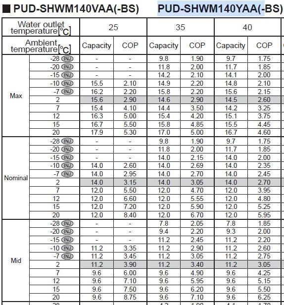

Een kWh elektra is ongeveer drie keer zo goedkoop als een m3 gas, maar gas genereert pakweg 8.8kWh warmte-energie met een cv-ketel. Een WP is goedkoper dan een cv-ketel zodra je CoP hoger is dan 8.8*kWhPrijs/M3prijs. Dat ligt rond de 2.5, in mijn geval precies met een energiecontract met 0.3.0016 per kWh 1.063266 per m3 gas. Natuurlijk gaat de berekening uit van 8.8kWh per m3 gas en worden intiele kosten en vaste kosten hier niet in meegenomen.
Met de tabel die ik hierboven gepost heb en een genodigd vermogen van 14kW op 30 graden, zou ik tot -10 graden voordeliger uit zijn met een WP tov een cv-ketel op gas. Dus voor alle bezitters van een hybride WP: bereken je benodigde CoP en zoek de tabellen op in je handleiding. Stel op basis daarvan in wanneer je je cv-ketel inschakelt. Tenzij je alleen ouderwetsche radiatoren hebt, verwacht ik dat dat een stuk lager ligt dan +7 graden.

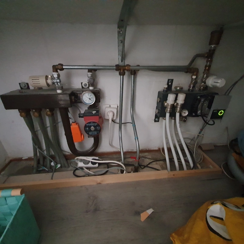

Ik zag nu een aantal posts over een lage flow en temperaturen die niet worden gehaald. Er wordt heel fijn informatie gegeven over wat eventueel aan te passen. Dit is echt een super fijn thread en iedereen helpt elkaar erg goed.
Origineel had mijn huis deze opzet aan verdelers die beide gevoed werden door dezelfde aanvoer van 15mm.
Afbeeldingslocatie: https://tweakers.net/i/G0FN4GgeieTFnW7VF0ggcyCUh8M=/full-fit-in/4920x3264/filters:max_bytes(3145728):no_upscale():fill(white):strip_exif()/f/image/O6dqARdwk6nvDXIu7zWEiVQX.webp?f=user_large
Op hoge temperatuur met een gas cv werkte dit ongeveer wel een beetje, de vorige bewoner had het cv water temp lekker hoog gezet en de doorvoer op max en dus alles beneden afknuipen.
Met die 15mm aanvoer gaat je flow ook gigantisch omlaat en is er dus niet genoeg afgifte om je huis warm te stoken. Ik heb dit dus nu aangepast en heb nu 32x3 mm leidingen door het huis heen gelegd.
Afbeeldingslocatie: https://tweakers.net/i/DTq8z9IxHkZHfRfGI6guq6x8vys=/800x/filters:strip_icc():strip_exif()/f/image/dh8xIl4m75VrzMERZjSUYIUA.jpg?f=fotoalbum_large
Misschien dus ook handig om dit even te checken voordat je allerlei andere serieuze ingrepen gaat doen.

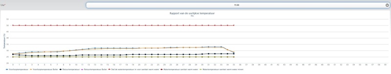

- Je grafieken uit Melcloud zijn zo nutteloos, want door de veel te grote schaal niet af te lezen. Post eens een grafiek met alleen Ta en Tr?
- Verbruik van de WP is erg hoog. Welke Ta vraag je?
- Wat is de flow?

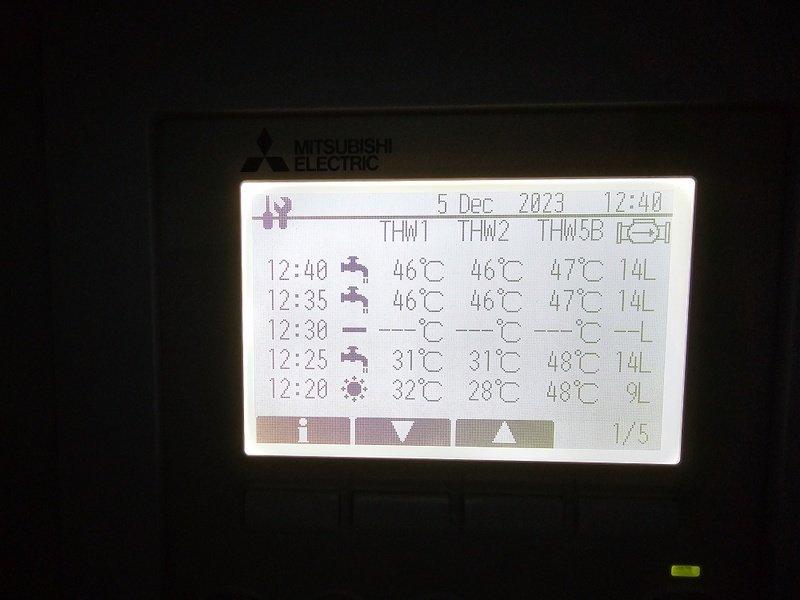

Ik heb even gekeken op het display net. De WP was weer aan gegaan en stopte er na 30/40 minuten weer mee en op het display brandt inderdaad het 'Defrost' symbool.
Is het normaal dat hij dat zo vaak doet? Lijkt ook dat de WP de aanvoer temperatuur niet boven de 32/35 graden krijgt. Afbeeldingslocatie: https://tweakers.net/i/pD-ryDO8Mi3VwOmUa7wJXGDj0pI=/800x/filters:strip_icc():strip_exif()/f/image/jRuXFGgSqds55SxHgnOF1TkD.jpg?f=fotoalbum_large

@rsilderhuis met dit weer is een defrost elke drie kwartier tot uur wel normaal.
Ga maar eens kijken bij de unit, die zal helemaal wit zijn vlak voor de defrost.

Ik zie de afgelopen pagina's af en toe een printscreen uit het databook voorbij komen. Hieronder de tabel voor mijn WP. Ik heb wat moeite om deze te interpreteren.
Betekent het nu dat ik bij 2 graden buiten en een Ta van 35 max 10,7 kW aan warmte kan genereren met een COP van 2,97? Dus dat ik er dan max 3,6 kW aan vermogen in kan stoppen?
En minimaal bij 2 graden dus 3,7 kW aan warmte moet opwekken (min vermogen om kwijt te kunnen) met een COP van 3,8 (dus pak 'em beet 1 kW aan vermogen?)
Wanneer kijk ik naar Max, Min, Nominal en Mid?

RTJC schreef op maandag 4 december 2023 @ 17:57:
Ja zo lees ik het ook. Je moet dus minimaal 3.7kWth kwijt kunnen. En max vermogen is 10.7kWth.
Dus voor max kan je er nog wat extra's in krijgen door Ta lager te krijgen.
Correct, zoals @JustMyOpinion ook al aangaf.
Typisch begint de WP aan P nominaal (zeker na nachtverlaging als de actuele kamertemperatuur meer dan 1 graad lager is dan T gewenst). Hierdoor klimt de Ta vaak hoger dan ingesteld (moet 10kWh aan energie kwijt voor de PUHZ-SW100YAA). Dan kijkt de WP naar de evolutie van de dT (= Ta - Tr) bij die langzaam stijgende Ta. Als die voldoende hoog is (ruime warmtevraag), dan gaat de WP door aan Pnomimaal totdat de gewenste kamertemperatuur is bereikt. Het debiet (Flow) wordt dan eventueel aangepast (limieten volgens databoek voor elke WP) om de Ta zo dicht mogelijk bij de ingesteld waarde te krijgen. Als de dT klein is (weinig warmtevraag), dan zal de WP (vaak, maar niet altijd!) het vermogen verlagen naar de volgende trap (Pmid) en herbegint het proces tot Pmin wordt bereikt. Dat minumum vermogen moet je dus steeds kwijt kunnen, zoniet stopt de WP.
Pendelgedrag krijg je (typisch) met een WP waarbij Pnominaal (relatief) vrij hoog is voor een bepaalde buitentemperatuur, waardoor bij vermenigvuldiging met de COP, een grote hoeveelheid warmte ontstaat die hij ergens kwijt moet. Ofwel kan je afgiftesysteem die warmte mooi kwijt (grotere dT) waardoor wordt de gewenste kamertemperatuur (te) snel wordt bereikt, ofwel is het afgiftesysteem te klein of dichtgedraaid (kleine dT). Het resultaat is hetzelfde: de WP gaat (te) snel weer in standby.
Heb je een vermogensbeperking, dan verschuift het hele proces. Bij 50%, wordt Pmin uit het data boek het nieuwe Pnomimaal, bij 75% wordt Pmid het nieuwe Pnomimaal.
Als beginnend WP gebruiker is dat het enige wat ik niet op dit forum geleerd heb: hoe lees je het databoek en welk belang dat heeft wanneer ieits niet werkt zoals je hoopt.

Eerste winter met mijn WP, is het normaal dat het ding 24/7 aan het verwarmen is? Het is wel lekker aangenaam in huis maar ik stook wel >24kWh per dag erdoor (constant verbruik van circa 1050-1800 watt) omdat ie nooit stopt met verwarmen. Heb vloerverwarming trouwens.
Als ik op de thermostaat kijk is het 20.5c tot 22c (schommelt enorm) en hij is ingesteld om het 20.5c te maken.
Heb zelf het idee dat hij constant bezig is SWW te verwarmen, ook al heb ik die naar 48c gezet (stond standaard op 58c).
[ Voor 19% gewijzigd door Zorian op 05-12-2023 02:19 ]

@Zorian Hier ook 24/7 aan het stoken. Tussen de 25 en 35kWh in een matig optimaal huis.
De temperaturen buiten zorgen daarvoor.
De wisseling in temperatuur kan met afgifte of isolatie te maken hebben. Hier stook ik op 36 graden op het moment om het huis warm te houden.
Wat je SWW doet zul je uit moeten lezen, meer dan 1x per dag SWW verwarmen zou niet moeten (tenzij je lang en/of vaak doucht).

Op welke regeling draai je? Ruimtegestuurd? WAR of constante Ta? Kun je een foto maken van je controller en dan het hoofdscherm?
[ Voor 5% gewijzigd door RTJC op 05-12-2023 12:29 ]
Warmtepomp: PUHZ-SW100YAA - ERSC-VM2D
  • Zorian
  • Laatst online: 20:19
Zorian
What the fox?
RTJC schreef op dinsdag 5 december 2023 @ 12:28:
Door de menuknop 5 sec in te drukken, worden de icoontjes wit ipv zwart en heb je meer mogelijkheden.
Edit: die heb je voor het aanpassen van de flowtemp niet nodig.
Ah ik zie wat je bedoelt ja, dat was inderdaad dus niet nodig.
Zo te zien lijk ik ruimtegestuurd te werken.
Zijn dit de foto's die je wou?

  • Zorian
Zorian
What the fox?
laurens0619 schreef op dinsdag 5 december 2023 @ 12:37:
@Zorian
Opletten met die waardes (in home assisstant?)
Als hij namelijk net warm water aan het maken is, dan zie je daar de warm water waardes. Met 46 graden gok ik op warm water :)
Je moet dus de context van de modus erbij toevoegen.
Of in service menu inbedrijfsstelling wizard bekijken
Links zie je het icoontje van de modus en daarna de temperaturen (en de flow)
Ah dat is goed om te weten, hij stond inderdaad op SWW.
Heb ook even dat schermpje erbij gepakt:
Afbeeldingslocatie: https://tweakers.net/i/_EgVkthPcctG7bh0QcgypniFW3Y=/800x/filters:strip_icc():strip_exif()/f/image/Gjs6hNLTlUFTwwqEyzEy3iK0.jpg?f=fotoalbum_large
Tanktemperatuur staat overigens op 48c, gebruik nauwelijks warm water dus het hoeft niet zo warm de hele tijd.
[ Voor 4% gewijzigd door Zorian op 05-12-2023 12:43 ]
  • laurens0619
  • Laatst online: 20:59
32graden is qua aanvoer wel redeijk warm, zou je lager moeten kunnen proberen.
Echter je flow is slechts 9 liter, die zou ik sowieso proberen te verhogen en dan gaat je aanvoer vanzelf naar beneden.
