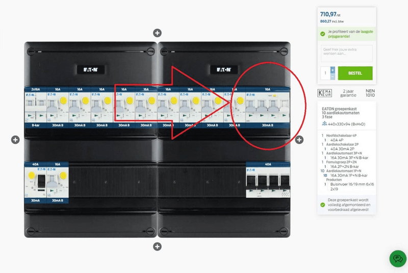

@JanHenk Punt is dat je de L1 en L2 van de auto beide op de L1 (de enige) van het huis kunt aansluiten met normale 16A bedrading, en toch de auto met 32A totaal laden. Niet hypothetisch, realistisch.

Iemand met een 1-fase huisaansluiting moet gewoon de (maximaal) 32 ampère over 1 fase uitsturen via de wallbox naar de auto.
Daarom heb je ook een '22 kw' laadpaal nodig, want die hebben o.a. een (3x)32ampère kabel.
De Enyaq splitst de stroom overigens over twee on-board chargers, want die zijn wel max. 16 ampère per stuk. Maar dat is in de auto.
Anders moet je de wallbox al achter een kookgroep (2x16A) aansluiten o.i.d., maar volgens mij gaat ie daar inderdaad van over de zeik (zowel wallbox als auto) en ik vraag me ook af of dat conform de NEN-normen is.

@JanHenk Zoals @Grenco hier boven aangeeft accepteert een Enyaq op L1, L2 en L3 tegelijkertijd dezelfde netfase. Dus geen "kookgroep", maar een 3fase groep. Al moet er wel aandacht zijn voor de "N", die wordt bij aansluiting op 1 net-fase wel 3voudig belast. De lader zou op 3x 8A begrenst moeten zijn. Net binnen de maximale belastbaarheid van een gewone ader / draad. Of de nul moet dikker of dubbel worden uitgevoerd.

Maar de initiële kosten zijn (veel) hoger als je van 1 naar 3 fasen gaat.
- Eenmalige verzwaring via je netbeheerder (330 eu)
- Eenmalige aanpassing en herverdeling van groepen over fases( 300-500 euro)
Aanpassing voor nieuwe groepen moet je toch hebben, dus van die 300-500 ben je al zeker de helft sowieso kwijt.

AlexZuH schreef op vrijdag 14 juli 2023 @ 12:09:
Ik zou het wel weten.
Ik snap niet wat je bedoelt. Als ik van 1 naar 3 fases ga ben ik dan toch in totaal zo’n € 8-900 kwijt voor werkzaamheden netbeheerder en ombouw van 1 naar 3 fases door de installateur?
Als je op 1 fase iets laat aanleggen zul je dat toch ook op een nieuwe groep / automaat moeten gaan doen neem ik aan, dan ben je ook niet met 5 tientje aan arbeid en automaat klaar?
ik was in totaal ongeveer 1000 euro kwijt. voor:
Aanpassen 1 naar 3 fase door Liander: kosten € 278,64
https://www.liander.nl/co...n/stroom/verzwaren/kosten
en een compleet nieuwe groepenkast. 710 euro.
Afbeeldingslocatie: https://tweakers.net/i/vxEodPA_p1ro5oAlApXZnHUd788=/800x/filters:strip_exif()/f/image/gJU4FZF2gKsUn3pSQph5eBDE.png?f=fotoalbum_large
ex installatie dat heb ik met een kameraad samen gedaan.,
Ik zou het doen!

  • BGFG
  • Laatst online: 07:57
AlexZuH schreef op vrijdag 14 juli 2023 @ 20:16:
Is alleen een extra groep bij gekomen. Maar die kosten moet je toch ook maken bij 3 fasen en dan zijn ze vermoedelijk hoger ivm een duurdere 3 fase automaat. Dus 3 fasen is toch altijd duurder, of zie ik het verkeerd?
[ Voor 3% gewijzigd door BGFG op 15-07-2023 08:45 ]
  • BGFG
rammes schreef op vrijdag 14 juli 2023 @ 22:05:
@AlexZuH : en das nog zonder arbeidsloon. Ben dus nog te conservatief qua inschatting….

Je hebt niet perse een volledig nieuwe groepenkast en nieuw schakelmateriaal nodig, dat is een keuze.
Even uit mijn hoofd en heb er verder de ballen verstand van...
Bij mij heeft de installateur er een expansie kast naast gehangen omdat er niet voldoende plek was. Daar is de 3 fase automaat ingegaan voor de laadpaal.
Verder een nieuwe hoofdschakelaar want die had ik nog niet, en anders doet de netbeheerder geen verzwaring.
En als er een installateur komen er misschien nog extra aardleks bij omdat ze het conform de nen moeten opleveren. Bij mij hadden alleen de "natte" groepen een aardlek.
De bestaande kast, groepen en automaten zijn over de fases verdeeld.
Geen flauw idee wat het precies koste, maar een fractie van een nieuwe dubbele groepenkast met schakelmateriaal.
