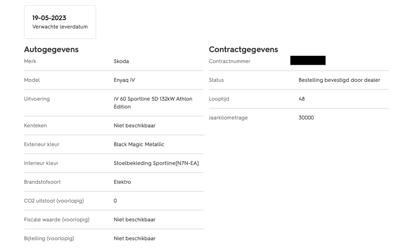

Inmiddels heb ik heel deel 2 van dit topic uitgelezen en mijn bestelling via de leasemaatschappij geplaatst.
Ik heb geluk :) De LM had al een bestelling lopen in de specificatie die ik zocht (IV60, sportline, zwart). De optielijst van de Sportline (vanaf juli 2022) is niet mis! Aardig compleet.
De aflevering stond voor week 14 maar is inmiddels al vertraagd naar week 20.. kan niet wachten!
Voor mij de eerste ervaring met elektrisch rijden. De proefrit beviel in ieder geval enorm goed.
Nu aftellen, en hopen dat er niet (nog) meer vertraging bij komt :X

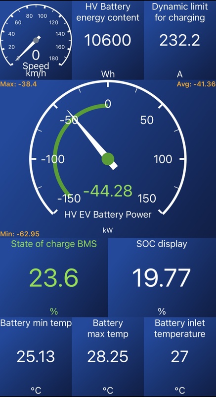

  • scvdb
  • Registratie: Januari 2023
  • Laatst online: 10-02-2023
BAJ82 schreef op vrijdag 13 januari 2023 @ 15:54:
Ik zou een obd2 dongle en de Carscanner app kopen. Check bij welke accu temperaturen je aan het snelladen bent. Als je bij accu temperaturen hoger dan 20 graden en SOC lager dan 40% niet de 100kW haalt dan is er iets mis. Anders niet.
Stond afgelopen week langs een Peugeot E2008, een Mercedes EQC, een Kia EV6 en een Mercedes E-Vito te laden. Geen van allen boven de 100kW.
Mag ik vragen hoe je hierbij komt (accu >20 SOC<40 dan >100kw)? Is dit door een dealer aangegeven?
Dit is namelijk wel precies wat ik ervaar met een enyaq 60 met snellaad upgrade na de update naar nieuwe software waarvan de dealer zegt dat er niets aan de hand is. Ben heel benieuwd naar de ervaring van anderen.Afbeeldingslocatie: https://tweakers.net/i/0wKpOtAbkSD1EEp9jDib12a4Tms=/x800/filters:strip_icc():strip_exif()/f/image/vlRuHhcNvrPvRY7ZXHVuFAdw.jpg?f=fotoalbum_large
[ Voor 19% gewijzigd door scvdb op 03-02-2023 00:47 ]
  • JanHenk
@scvdb Ter controle; stond je niet bij een 50kW lader?
Die zijn namelijk gelimiteerd tot 125 ampere. Met de spanning van de Enyaq kom je dan ongeveer op jouw laadsnelheid uit.
Je dynamic charging limit rechtsboven zegt namelijk wel 232 ampere.
Zo niet, is er misschien wel wat aan de hand.

scvdb schreef op vrijdag 3 februari 2023 @ 00:40:
Dit is namelijk wel precies wat ik ervaar met een enyaq 60 met snellaad upgrade na de update naar nieuwe software waarvan de dealer zegt dat er niets aan de hand is. Ben heel benieuwd naar de ervaring van anderen.[Afbeelding]
Dat ik met >100kW kan laden onder de 40% SOC heb ik vastgesteld tijdens de meerdere keren dat ik heb gefastcharged. Is wel een IV80.
Zoals JanHenk zegt suggereert jouw dynamic charing limit dat je sneller zou moeten kunnen laden. Ik heb wel een screenshot van mijn Carscanner waar de dynamic charging limit op 400A staat bij een accu temperatuur van 20 graden. Nu is de accuspanning van een IV80 volgens mij wel lager dan die van een IV60, dus wellicht zijn de Ampères niet helemaal vergelijkbaar.

JanHenk schreef op vrijdag 3 februari 2023 @ 08:45:
@JanHenk Nee helaas, ik stond bij een Fastned van 300kw

royverdegem schreef op vrijdag 3 februari 2023 @ 09:08:
Ik start met snelladen eigenlijk alleen maar als mijn SoC onder 20% is en dan nog het liefst onder 10%
Begin januari op wintersport naar Andorra geweest. Vertrokken met koude accu en 100%, bij eerste laadstop na 230km en SoC 3% (Tesla Lille) haalde ik 130kW en kon ik 38kWh laden in 23 minuten
@royverdegem ik begon met 8% en de snelheid liep langzaam iets op. Vorig jaar zomer naar Italië met gemak 100kw laden maargoed, dit was voor de update en erg warm buiten. Lastig dus de echte oorzaak te achterhalen.
