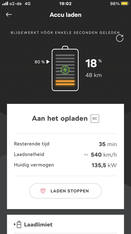

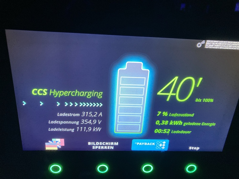

Ik zie diverse opmerkingen over traag snelladen met deze kou. Dit is eenvoudig te verklaren. Bij uitrollen van ME3 heeft Skoda ervoor gekozen het rijbereik in de winter te 'optimaliseren'. Dit bereikt men simpelweg door de batterij niet verder dan 3 graden op te warmen. Pre ME3 was dit 12 a 13 graden. Als je dus met een ME3 auto naar een snellader rijd kom je in deze koude tijden altijd aan met een enorm koude batterij, en inderdaad is dan het snellaadtempo dramatisch.
Helaas kan je de batterij nog niet voorverwarmen, dit zit niet in de software op dit moment.

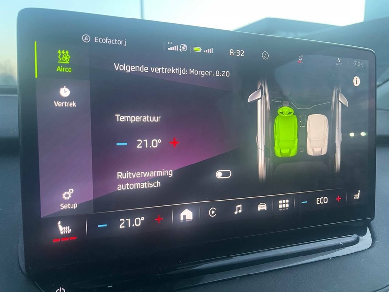

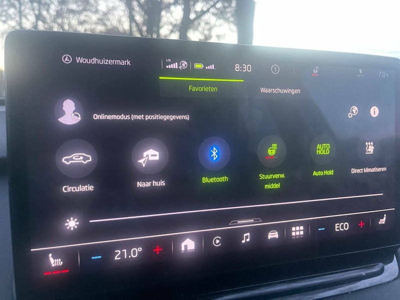

Vanochtend de auto voorverwarmd met de app. Tot mijn verassing ook de stoel- en stuurverwarming op temperatuur, dat was voorheen nooit zo. Ook aangenaam, een verbruik van 21 kWh/100 op mijn woon-werk rit van 10 kilometer. Dat was voor ME3 nog bijna 35 kWh/100km. Puur door (ontbreken van) de batterijverwarming, dus.
  • ManiacScum
  • Laatst online: 26-06 09:00
Gewoon omdat het kan, een fysieke knop in huis die de verwarming van de auto aan zet en eventueel ook weer uit kan zetten (voor het geval de auto niet aan de laadkabel hangt).
Handig voor mede-bestuurders zonder App, die graag voorverwarmd weg willen rijden.

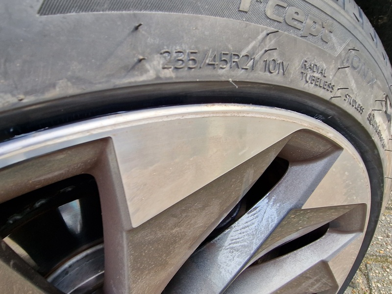

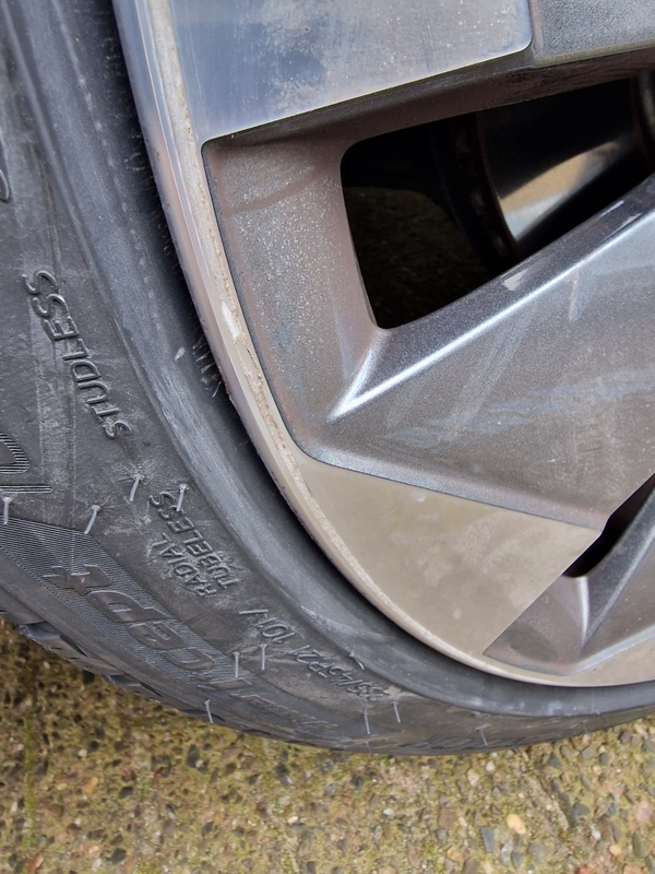

Nou, lekker dan. Vandaag bandenwissel gehad nadat ze vorige keer niet de juiste banden bleken te hebben. Krijgen ze het voor elkaar om een gigantische diepe groef in mijn velg te veroorzaken met de bandenwissel machine. En dan eerst doen alsof hun neusbloed..Afbeeldingslocatie: https://tweakers.net/i/P-D_-kGhSibnHoM4jhV4XIX2j7o=/x800/filters:strip_icc():strip_exif()/f/image/UE0KeQgWafJdWnuVn9jD6lUE.jpg?f=fotoalbum_large
Afbeeldingslocatie: https://tweakers.net/i/cKXLFBa60mfTsztzmDTyh_b378A=/800x/filters:strip_icc():strip_exif()/f/image/YnpJiHNnFFobZkquv8mAnf3d.jpg?f=fotoalbum_large

Nou die groef is wel iets te netjes om stoeprand schade te zijn. Daar is duidelijk te zien dat dat een paar mm van de rand deze helemaal rondom loopt. :(

Hebben er meer mensen last van dat bij het voorwarmen van de auto (via Skoda app OF via HA) daarna de stuurverwarming niet meer uit wil. Lieft zou ik helemaal geen stuurverwarming activeren, maar dat lijkt standaard te zijn. Wat er nu gebeurd als ik weg wil rijden is dat de knop voor wisselen van stuurverwarming niets doet. Het is wel echt random. Want soms kan ik hem wel uitzetten bij het wegrijden. Voor mijn gevoel is het een beetje 50/50 kans.
Geen mega issue maar zo'n warm stuur gedurende een lange rit vind ik maar niets.
Deze twee opties probeer ik dan en werken beide niet:
Afbeeldingslocatie: https://tweakers.net/i/4skCeODzsQy5qfze30qPBrWVDao=/800x/filters:strip_icc():strip_exif()/f/image/pm8mUpKxmzHeXymHBmLcsyVk.jpg?f=fotoalbum_large
Afbeeldingslocatie: https://tweakers.net/i/gJZHsGYTSVOaqI-1rW5og13ur48=/800x/filters:strip_icc():strip_exif()/f/image/XUpelZ3usxmLwLlgdqwqQe82.jpg?f=fotoalbum_large
Als ik bij voor-climatisering kijk of ik stuurverwarming uit kan zetten dan is stuur en stoelverwarming één optie. Het lijkt dus dat je niet kan kiezen om wel stoelverwarming maar geen stuurverwarming te doen.
Afbeeldingslocatie: https://tweakers.net/i/HLOP0VzVF3BCqxU8OljbwbrOIkY=/800x/filters:strip_icc():strip_exif()/f/image/80qTXUFcjyDZ6jx3W9bHntBg.jpg?f=fotoalbum_large

GAEvakYD schreef op donderdag 15 december 2022 @ 13:00:
Heb ik ook gehad, de enige oplossing die ik vond is de stuurverwarming via de voice assistant uit te zetten, daarna werkt de knop op het stuur opnieuw.
Spraak gebruiken. Dat werkt wel.
Ik heb juist het probleem dat de stuurverwarming niet aan gaat bij voorverwarmen, stoelverwarming staat bijv wel op twee streepjes als je na 15min de auto in stapt.
Hier hetzelfde probleem. En andersom komt het probleem ook voor (na voorverwarmen werkt de stuurverwarming helemaal niet).
Via die geweldige skoda-app ;) is voorverwarmen de afgelopen week nog niet gelukt, dus gebruik ik de optie 'direct klimatiseren' en staan we weer ouderwets ruiten te krabben.
Met wegrijden vergeet ik alleen dat vaak weer uit te zetten. En reageert de stuurverwarming niet.
Als ik 'direct klimatiseren' tijdens het rijden uitzet reageert de stuurverwarming weer. Probeer het eens..

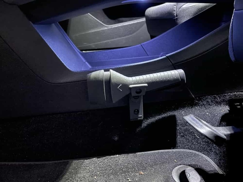

jules schreef op woensdag 14 december 2022 @ 14:14:
De standaard veiligheidshamers dealer af gemonteerd in de deurvakken. Exact hetzelfde model hadden we in de Passat ook. Binnen een half jaar zaten ze los, rammelden ze mee met de muziek en schoven ze van voor naar achter in het deurvak. Vastdraaien waar maar een tijdelijke oplossing. Totdat er eens eentje los kwam zetten was ik er klaar mee. Ronduit gevaarlijk vind ik ze daardoor! Heb ze indertijd vervagen door een ander model dat ik tegen de midden tunnel bevestigde in het tapijt. Helaas zie ik in de Enyaq hier geen mogelijkheid toe. Zijn er andere geschikte plekken waar ik een veiligheidshamers zou kunnen monteren zonder het dat gevaarlijk is en waar je er gemakkelijk bij kan?
Ik had deze nog liggen van een vorige auto, je kan er prima bij en het zit niets in de weg. Ze kleuren ook beter bij het interieur. ;) Kun je de vakken in de deuren tenminste weer gebruiken voor waar ze voor bedoeld zijn.

Martinique schreef op vrijdag 16 december 2022 @ 08:40:
Grappig, maar die kleur oranje is toch echt er voor dat je b.v onderwater de hamer goed kunt zien of vinden.
Ik zou het doen!
  • Martinique
  • Laatst online: 12-09 09:09
rammes schreef op vrijdag 16 december 2022 @ 08:53:
Hmm in middellandse-zee-water misschien wel ja. Maar ik weet niet hoe jouw hamer gemonteerd zit maar ik kan hier op de tast beter bij dan waar hij origineel zat. Ik kreeg hem met moeite uit de houder…

Lekker snel laden op dit tijdstip en met deze temperaturen. :+
Inmiddels 15 minuten later zit hij wel alweer op de 10kW. Nooit gedacht dat die temperatuur zo'n invloed zou hebben.

Lekker wakker worden. Dochter zat met de versnelling te spelen toen mijn vrouw de auto aan wilde zetten om hem te laten ontdooien. Die gaan we even missen...
(Ze was blijkbaar er niet van op de hoogte dat de auto niet aangezet hoefde te worden, omdat hij zichzelf al automatisch klimatiseerde.)
Hoe dan? Je moet toch op de rem trappen om een versnelling in te schakelen?

@jules : ben serieus benieuwd hoe dit kan. Je moet op de rem trappen om een versnelling in te schakelen en ik dacht dat je ook niet zomaar met de deur open kunt rijden, maar kan me vergissen….
  • A3-D
  • Laatst online: 21:48
BGFG schreef op zaterdag 17 december 2022 @ 14:34:
Dat laatste klopt, ik wilde deze week straks langs de stoep parkeren aan de bestuurderszijde en deed daarbij de deur open om te checken of dat goed ging....niet dus, dat ging niet :X
EV Skoda Enyaq | cv Wallbox Pulsar Plus V6.7.36 | PV 4720WP Zuid | PIB 2 x Marstek Venus E 5.12 kWh V157.3 - CT003 V118 | Landis+Gyr E360 SMR5.0 | Tibber
  • BGFG
  • Laatst online: 22:12
A3-D schreef op zaterdag 17 december 2022 @ 15:18:
Dank voor je bevestiging. Dat maakt de schade oorzaak van @jules des te vreemder…..

De informatie van mijn vrouw is inmiddels wat beter geland bij mij. Ze had mijn dochter de opdracht gegeven om hem in de versnelling te zetten. 7(8)7
Hele ochtend kwijt geweest aan verzekering bellen, vervangend vervoer regelen, auto laten ophalen etc etc. Voor mij ook een keer een first om dat te regelen.
De timing is wel echt k met die gladheid nu. De autoschadeherstellers hebben het nu wel mega druk met de gladheid. De chauffeur van de bergingsdienst was gevraagd om al veel eerder te beginnen omdat het druk was. En dan deze schade die niet eens gladheid gerelateerd is.
Gelukkig een prima tijdelijke vergelijkbare leenauto; Nissan Qasqai. Totdat de schadehersteller zijn voertuig leverde. Ik gok dat dat een Mercedes A180 wordt. Wel een leuk karretje, maar minder ruim etc.

Ik dacht ook dat er allemaal beveiligingen in zaten. Inclusief die van deur open. Ik kan er ook niet helemaal bij waarom ze zo ver is doorgeschoten, behalve dan van de schrik pas laat op de rem kunnen trappen. Want er zit een opstaand randje voor de struiken, daar moet je echt wel even het gas voor intrappen wil je daaroverheen rijden.
Mijn dochter is zeker wel een kwartier van streek geweest.
Was een keer in de wasstraat, met een vochtige doek wilde ik alvast het interieur schoonmaken. Toen ik rechts voor het dashboard wilde doen, kwam ik iets uit de stoel. Wat ik toen niet door had was dat hij automatisch de handrem activeerde. Het voelde alsof ik aan de achterkant ergens overheen reed (dat treintje dat het achterwiel trekt werd er onderdoor getrokken. Pas bij de tweede had ik door wat er was gebeurd. Het scheelde niet veel met mijn achterbuurman kan ik je zeggen. Gelukkig is het met een sisser afgelopen. Rem intrappen, in zijn vrij, handrem eraf.
[ Voor 15% gewijzigd door jules op 18-12-2022 09:50 ]

Gisterenavond voor het eerst deze melding gekregen op de app toen ik wilde voorverwarmen. Mocht dus ook voor het eerst in een ijskoude Enyaq stappen 🥴
Afbeeldingslocatie: https://tweakers.net/i/XUzaQ62syv-BWjoPzI-6-WofpAU=/x800/filters:strip_icc():strip_exif()/f/image/gZv85CSZLrEMbnVGPJJNadhN.jpg?f=fotoalbum_large

Is het misschien zo dat je met de berijders deur kan rijden bij starten (zal wel een waarschuwing komen). Vermoed dat tijdens het rijden de deuren zijn vergrendeld en als je ze openmaakt bij stilstand de auto in P gaat. Tenminste, dit is zo bij mijn Tesla.

Na alle verhalen over langzaam laden sinds de nieuwe update, ging ik toch minder relaxed op pad vandaag naar oost Duitsland maar meteen bij de eerste lader ging ie ruim over de 110 kw heen en bij de tweede stop zelfs naar een nieuw record van 136. Dus als je die accu voor het laden maar ver genoeg leeg rijdt (beide keren onder de 10%), dan werkt het top.
Kortom was al een super wagen en dat is met de update alleen maar meer geworden omdat de schoonheidsfoutjes nu verholpen zijn.
Afbeeldingslocatie: https://tweakers.net/i/2RPdm7rX1MSQaLyOy1O8Ey6pKao=/x800/filters:strip_exif()/f/image/gvkRT3daqFGsSbbgBiVVLgWM.png?f=fotoalbum_large
Afbeeldingslocatie: https://tweakers.net/i/triRoyFWoaLlZj3efMpbAg6tT0Q=/800x/filters:strip_icc():strip_exif()/f/image/hRNfW6fXZelRuhbsCOuSEPB4.jpg?f=fotoalbum_large
  • rammes
  • Laatst online: 06:18
rammes
koekebakker 1e klas
Stoemp schreef op zondag 18 december 2022 @ 21:21:
en jij hebt me3?
Ik zou het doen!
  • Stoemp
  • Registratie: Januari 2022
  • Laatst online: 06-11-2025
Zeker, dit was de eerste reis na de me3 update waarbij snel laden nodig was
[ Voor 4% gewijzigd door Stoemp op 18-12-2022 22:04 ]

Wat ik wel weet, is dat ik met de deur naar voren geklapt weliswaar wel nog heb kunnen rijden. Blijkbaar kun je hem wel starten en rijden met de deur geopend.
Ben afgelopen week ook naar Duitsland geweest en mocht blij zijn als ik 85 kw aantikte.
Best wel vaak aan de lader gestaan maar geen hoge laadsnelheid kunnen halen vooral door temperatuur die tussen -3 en -8 lag.
Ik heb ME3 en ga meestal rond 15% aan de lader, vooral omdat de range met dit weer niet groot is en dan kun je eventueel bij een kapotte lader nog ergens anders heen.

BigGreen schreef op zondag 18 december 2022 @ 23:12:
Ik heb dezelfde ervaring. Vorig weekend ben ik richting Munchen geweest en op zowel de heenweg als terugweg ook rond de 85kW. Heb veel al tussen de 10% en 15% SoC een laadstop gehouden. De temperatuur was om de nabij -3 graad.
