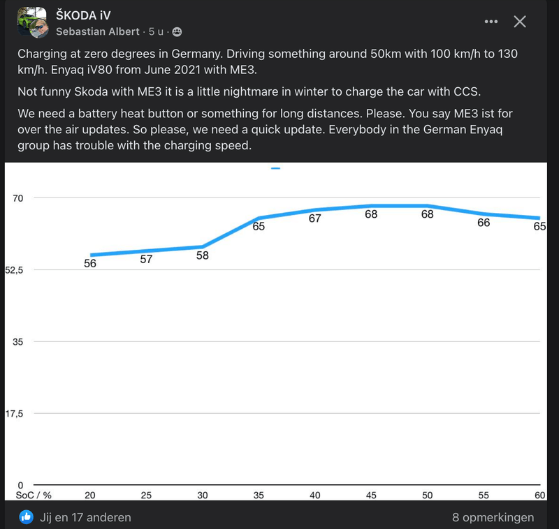

Alles 3x gecheckt, instellingen staan goed. Snelheid hangt rond de 4,5kW. Vermoed een lekker koude accu, auto staat al ~24 uur stil.
Waar meet je de snelheid, kWh meter in de meterkast of op de Enyaq app?
Bij een testversie van m'n firmware start ik met laden op 6A per fase, en dat wordt dan opgevoerd naar 16A. Hoewel hij feitelijk met 3x16A laadt rapporteert de app maar 9,5kW, en dat wordt niet bijgesteld. Lijkt dus een momentopname te zijn...?!?

RandomNick schreef op zaterdag 10 december 2022 @ 10:23:
Zijn er meer mensen waarbij het normale thuisladen (AC) met de kou langzamer gaat? Hier wil de Enyaq momenteel niet sneller dan 4,5 kW, terwijl dit normaal 11 is.
Had ik afgelopen donderdag ook. Toen ik na een tijdje nog een keer keek laadde hij wel op maximaal AC-vermogen.
Het was wel 's ochtend in de parkeergarage bij mijn werk waar dan +-100 ev's aankomen en tegelijk gaan laden. Wellicht dat het vermogen wordt teruggeschroefd om de hoofdaansluiting niet te overbelasten.
Bij mij ook ineens net: toen ik in de app doorklikte bleek ie zelf bedacht te hebben om het langzaam laden vinkje te zetten. Als je dat dan uit zet negeert ie dat. Laadkabel eruit erin en hij gaat nu weer op 11kw.
Misschien dus een quirk op de app server voor ons beide?

dingo35 schreef op zaterdag 10 december 2022 @ 13:06:
Op de Alfen laadpaal, en in de app. Komt altijd 100% overeen.
Denk dat het echt met door en door koude accu vab doen had. Toen ik ging rijden was de regeneratiebalk nog niet voor 15% gevuld.
Na ruim een uur rijden pakte hij op de bestemming gewoon weer 10,5 kW zoals altijd (in de Skoda app).
Daarna weer 2 uur gereden en weer even geladen, weer 10,5 kW. Net weer thuis na een uur rijden, meteen weer 10,5 kW.

sunib schreef op zaterdag 10 december 2022 @ 20:23:
Zou ook kunnen, heb vanmorgen wel even opnieuw geplugd, maar dat maakte geen verschil. Overigens levert hij met het vinkje aan thuis 5,5 kW en geen 4,5 zoals hij vanmorgen deed.
Als ik klimatiseren instelde vloog het vermogen op de paal meteen met 3 kW ophoog, maar het laden ging niet sneller. Lijkt dus echt een beperking in de accu geweest te zijn.
Precies hetzelfde gehad dit weekend. Na een lange rit haalde ik wel weer de normale snelheid. Ik ga het in de gaten houden en laat weten als het weer optreedt.

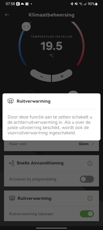

Hier is vanochtend ook iets opmerkelijks gebeurd. De auto laten voorverwarmen zodat mijn vrouw naar haar werk kon, maar die kwam er op de snelweg achter dat de verlichting (koplampen) niet aan stonden. Ook niet nadat ze op de verlichtingsknop drukte om ze handmatig aan te zetten.
De koplampen ijsvrij gemaakt met een krabber en toen deden ze het weer. Daar denk je niet aan als je in een voorverwarmde auto stapt.

Boeie schreef op maandag 12 december 2022 @ 09:36:
Ze deden het niet als in: ‘ze deden het wel maar je zag het niet’? Want het klopt inderdaad dat led verlichting niet zo warm wordt waardoor het glas niet opwarmt en het ijs niet smelt.
  • Boeie
  • Laatst online: 01-04 10:49
Martinique schreef op maandag 12 december 2022 @ 10:05:
Ze stonden uit. Ook de dagrijverlichting. Dit was ook mijn eerste opmerking (met halogeen smelt het ijs). Ze waren ook niet aan te zetten met de knop en de auto gaf verder geen melding.
Vanochtend hier hetzelfde. Ik ben ermee doorgereden (was al bijna licht), en heb niet gecheckt of het bevroren was. Maar is een plausibele verklaring!
  • Martinique
  • Laatst online: 12-09 09:09
Boeie schreef op maandag 12 december 2022 @ 10:08:
Hmm als dat echt zo is is het wel zorgelijk. Ik heb het ook wel meermaals gehad dat je merkt dat de bundel aanzienlijk minder fel is door ijs, maar uit lijkt me een ander verhaal.
  • Boeie
dzjam schreef op maandag 12 december 2022 @ 10:11:
Hier was het nog donker. Maar ook de DRL die niet aan ging? De binnenverlichting (Sfeerverlichting etc) deed het wel!
Martinique schreef op maandag 12 december 2022 @ 10:14:
Ja, nogal. Want minder fel merk je idd wel. Ik bel de garage er even over.

basmq schreef op maandag 12 december 2022 @ 09:04:
Normaal zou ik er nooit op gelet hebben, want laad meestal 's nachts. Nu wilde ik echter even van 80% naar 100% i.v.m. langere ritten, en toen viel het me op omdat het laden dus te langzaam ging om 100% te bereiken.
Zal zelf in elk geval vanaf nu er rekening mee houden dat de batterij op AC ook langzamer kan laden als hij goed koud is.

Na de berichten ivm laadsnelheden bij vriestemperaturen gisteravond zelf ook eens getest.
Na 50km snelweg gestopt bij Ionity. Lader was als reisdoel ingegeven. Geen idee of dit verschil maakt maar de regen balk was ondertussen wel terug helemaal blauw.
Bij -2,5C geladen van 20% tot 30%. Snelheid ging van 84kW tot 78kW. (ME3)
Iets minder dramatisch dan vorige berichten maar zeker niets om blij van te worden.

Vraag over voorverwarmen via de app. Ik kan kiezen voor airconditioning of ruitverwarming. Het kan alleen niet allebei. Moet je voor ruitverwarming een speciale optie hebben en verwarmt dit ook spiegels en achterruit?
Update: RTFM 8)7

  • AlexZuH
  • Laatst online: 17-08 13:26
Vandaag en gisteren iets heel raar. Auto voorverwarmd, thuis op de oprit. na openen auto, gaat de bijrijdersdeur niet meer dicht. Kan smijten wat ik wil, maar de slotvanger lijkt niet te vergrendelen.(letterlijk de deur die weer terugopen veert. Als ik vervolgens de auto op slot doe, de deur dichtmik, en vervolgens weer van het slot haal, dan blijft deze netjes dicht.
Morgen ME3 staan, dus maar even naar laten kijken. misschien een bult vet in die slotvanger drukken ofzo.

  • JanHenk
rammes schreef op maandag 12 december 2022 @ 18:18:
Het is op dit moment drama met het "snelladen".
Iedereen zet hem ook aan de snellader met 20 tot 30% SoC. Dat is (lang) niet diep genoeg.
Probeer het eens met 5%, dat zou een stuk beter moeten gaan.
De batterijverwarming gaat (helaas) pas aan bij het aansluiten. Hij kan pas de volledige laadsnelheid vrijgeven bij ± 25 graden. Op het moment dat ie op dat punt is gekomen, is de SoC van de batterij al dusdanig hoog, dat je nooit weer boven de 100kW gaat komen.
Als je met 5% aankomt, is ie bij 25% op temperatuur en dan kan de snelheid dus nog wel omhoog.
Als je met 20 of 30% aankomt, is ie bij 40 à 50% pas op temperatuur en dan krijg je dus zo'n vlakke laadcurve.
Bij MEB is het vanwege de curve beter om tussen de 5 en 60% te blijven op langere trips, ga je langer doorladen en daarna weer bij 30% aansluiten bij de volgende, dan laad je aanmerkelijk trager, vooral in de winter.

  • CrashKonijn
  • Laatst online: 26-06 11:21
Afbeeldingslocatie: https://tweakers.net/i/O5Nwf1ewDvaiBjCert74CgGQCfw=/800x/filters:strip_icc():strip_exif()/f/image/Cznl3KzhLTycX1WmFpS9Nm73.jpg?f=fotoalbum_large
Het is weer koud hoor... Na 1.5 uur rijden dit soort snelheden is echt schandalig.

  • laforte
  • Laatst online: 21-08 21:56
laforte
Helemaal de weg kwijt!
JanHenk schreef op woensdag 14 december 2022 @ 15:04:
Probeer het zelf maar even met 5% bij -5 graden. Ik lees daarna graag het verslag van u hoe u stil stond langs de snelweg met het rode schildpad en nog maar 7kmh haalde :) het internet staat vol met berichten waarbij het op dit moment echt anders werkt.
Nogmaals ik zie graag uw laad curve tegemoet bij -5 graden en 5% soc.
