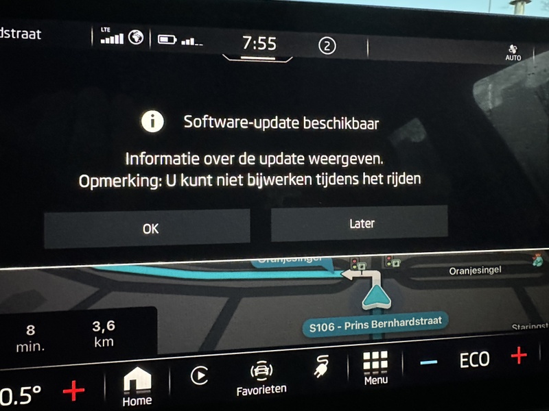

Hier vanochtend tijdens het rijden de melding dat er een systeemupdate beschikbaar is en wordt geïnstalleerd! Meer mensen deze melding gekregen?

Heuh :o, dit is nieuw!
Hoe lang duurt dit niet dat ik dadelijk 2 uur stil moet staan?

Thiazzz schreef op vrijdag 25 november 2022 @ 08:44:
Of je wacht met updaten totdat je thuis bent?
Vandaag staat mijn auto bij de garage voor de winterwielen, dat kon volgens mij ook niet vroeg genoeg komen als ik de zomerbanden eens bekijk:

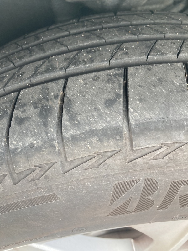

Hoeveel km gereden op deze banden? En 21" volgens mij?
21 inch inderdaad en ik denk 20.000 - 25.000 kilometer? Ik heb in de vorige winterperiode de winterbanden een paar maanden gehad dus exact weet ik het niet.

ManiacScum schreef op vrijdag 25 november 2022 @ 09:47:

@ManiacScum Ik kan op een foto niet goed zien wat de profieldiepte is, maar ziet er inderdaad wel uit alsof ze redelijk versleten zijn.
Ik heb ook de 21" Betria's, nu zo'n 25.000 km en heb toevallig afgelopen week nog gemeten: iets meer dan 6mm nog zowel voor als achter. Ik rij er overigens op door in "de winter". Nieuw ergens tussen de 8 en 10mm volgens mij, dus ik kan er nog wel even mee vooruit.
Ter referentie, mijn huidige kilometerstand:
Is die foto een voor of een achterband? Het lijkt er ook op dat je met te lage bandenspanning hebt gereden maar dan zou ik de hele band moeten zien. Het is bij deze auto's echt geen probleem om er 2.8/3 bar in te hebben.
Nou vooral de zijkanten van de banden is zorgwekkend, daar is alle profiel compleet weg.
En dat merk je als je parkeermanoeuvre uitvoert en een scherpe bocht maakt....

Jeetje, ben je Max Verstappen? Na ca 30.000 km (zonder bandenwissel) heb ik nog dit profiel op de voorbanden;

Maat28 schreef op vrijdag 25 november 2022 @ 13:12:
Als ik Max Verstappen was, was mijn bandenmanagement wel beter geweest O-)
Ik heb werkelijk geen idee waarom de slijtage zo hoog is, ik rij in vergelijk met mijn vorige diesel aardig wat rustiger.
Ik zal vanmiddag als de auto terug is van de garage eens naar de winterbanden kijken, hoe het daar mee is gesteld.

Ik kreeg de eerste OTA vanochtend ook. Ik heb 3.0 vanaf fabriek. Ik ben een uurtje bij de auto weggeweest na installeren en daarna kon ik zonder problemen weer in stappen.
Er stond overigens bij:
“Deze update bevat:
Informatie over de Over-The-Air-Update
* Verbeterde weergave toekomstige versie-informatie
* Updaten is nodig voor het behoud van een correcte weergave”
Nogal abracadabra dus. Soort van voorbereiding op toekomstige OTA-updates in een OTA-update. 8)7 Maar meer van cosmetische aard lijkt het.

Had zojuist ook een melding van een update. Toen ik stilstond update gestart en was binnen een minuut of drie klaar. Geen herstart of niets, alleen melding dat de update gereed was.

het lijkt meer een mini update om te testen of het werkt.
Ik zou het doen!

Hier ook een vrij hoog slijtage hoor. In mei de mijne nieuw gekregen met 21", en 2 weken geleden bandenwissel gehad naar winterbanden. Toen had ik nog 4.5 voor en 3.5 achter over op de zomerslofjes. :+
BTW, vanmorgen kreeg ik inderdaad ook de magische OTA update voor de OTA updates denk ik :z

Gelijk ook even de set bekeken die eraf kwam. Pirelli's, 18.760km gereden nu. Ik rij vlot maar niet sportief, alleen maar in B stand. Rechts achter lijkt het meest versleten (hier de onderste band):
Afbeeldingslocatie: https://tweakers.net/i/MCXmtt_zHfE10kn4d_ULQliYTdI=/x800/filters:strip_icc():strip_exif()/f/image/sz0irPrIIMH1seeJrJIEtRlO.jpg?f=fotoalbum_large
Dat heeft ermee te maken volgens de bandenspecialist dat de auto ruim 2ton weegt, achterwielaandrijving heeft en we hier in NL veel rotondes hebben. Daardoor wordt deze band het zwaarst belast. De verwachting is ook dat die over max 10k vervangen moet worden.
Ik heb mijn bandenspanning altijd op 2.9/3 bar overigens.

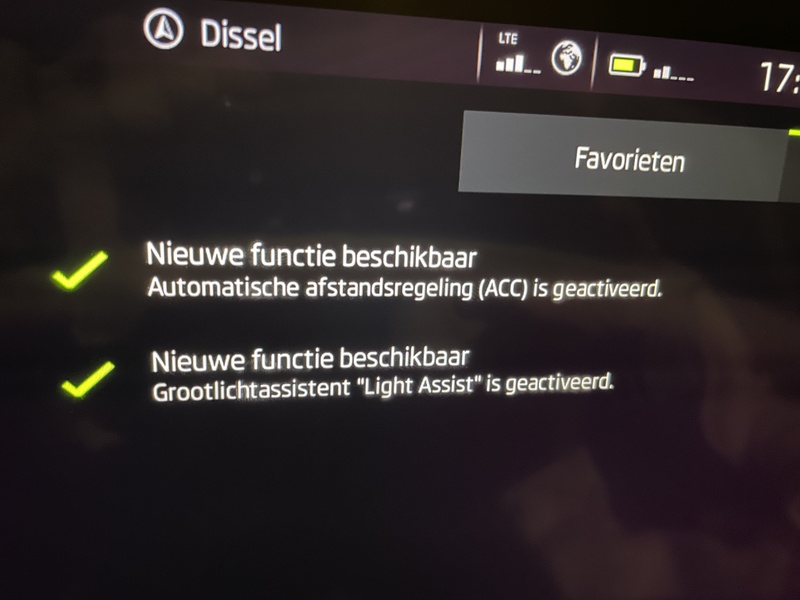

Scorpio_King schreef op vrijdag 25 november 2022 @ 14:43:
Vanochtend ook geïnstalleerd. In de avond weer ingestapt en toen kwam deze naar voren:

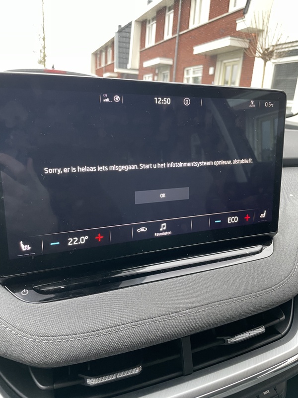

Afbeeldingslocatie: https://tweakers.net/i/W4GN8kJX8vZZ_OlVzAcZqT6Py9A=/800x/filters:strip_icc():strip_exif()/f/image/8Et3tWHWCGrofyK0QaHshcXA.jpg?f=fotoalbum_large
Die functies had ik toch al!
Mis ik hier iets?
Volgens mij kun je gewoon rijden, maar tijdens het rijden voert tie geen ota uit

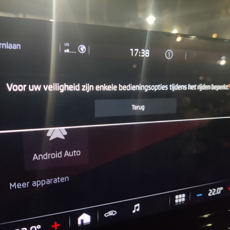

Welke navigatie is dat op de achtergrond? Waze?
En is het zo dat bij 3.0 de onderste rand kleiner is geworden? Als ik nu Android auto gebruik heb je nog onderaan een vrij brede rand van de navigatie stippen.

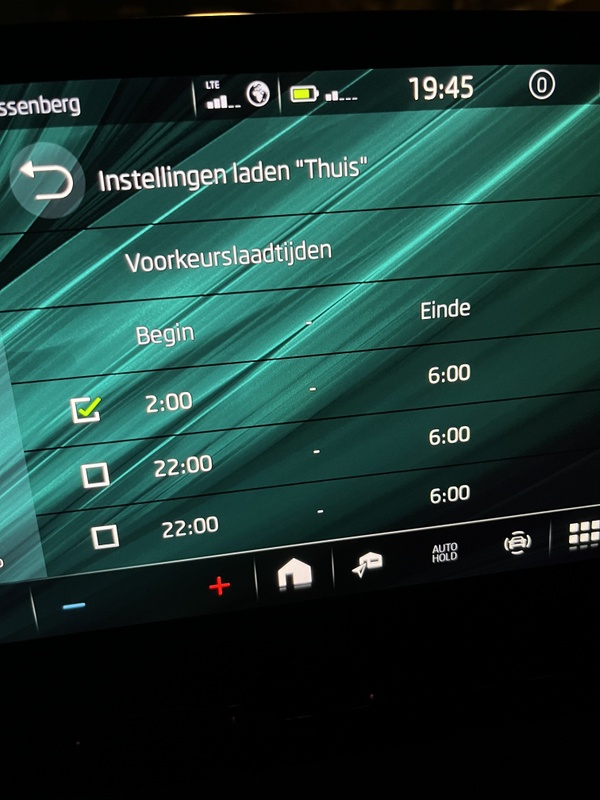

PS. Uitgesteld laden werkt super, not! Ingesteld om tussen 02.00 en 6.00 te laden. Vanmorgen om 7u gekeken en hij zat op 61% en nog voluit aan het laden. Er is geen pijl op te trekken

Wilde schreef op zondag 27 november 2022 @ 21:37:
Je bent echt niet de enige hoor, ik laat hem ook echt niet langer dan een dagje op 100 staan. Dat het dan in werkelijkheid 92% blijkt te zijn, doet er m.i. niet zo heel veel aan af.
En heb je de ME3 update? Hier werkt het tot nog toe prima na de ME3 update (4 x geprobeerd).
Met wel zeggen dat ik geen vertrektijden o.i.d. instel, alleen locatie en tijden waarbinnen er geladen mag worden.
Begint dan meteen om 23.10 en gaat in één ruk door tot de gewenste SoC.

Mijn instellingen zijn als volgt:
Afbeeldingslocatie: https://tweakers.net/i/EfbBR9tQaaL7uVSVhlnllVHcY1s=/x800/filters:strip_icc():strip_exif()/f/image/pAD2HeePdMkNxotRE0qYhL4c.jpg?f=fotoalbum_large
Afbeeldingslocatie: https://tweakers.net/i/oSzYNHmSpegiI7g-trhlw5g_3n4=/x800/filters:strip_icc():strip_exif()/f/image/u06tGZBjm7MNzlzuTrmAIqkU.jpg?f=fotoalbum_large
Probleem 1 is dat de instelling voor direct/uitgesteld laden steeds weer terugspringt naar direct laden, dat ziet er als volgt uit:
Afbeeldingslocatie: https://tweakers.net/i/wn-ybWv4i4P7PPS85oFCqstqotI=/x800/filters:strip_icc():strip_exif()/f/image/GM2dCO9is8GY95wAHeoltaIz.jpg?f=fotoalbum_large
Vervolgens maak ik een ritje en kom ik terug:
Afbeeldingslocatie: https://tweakers.net/i/Y_0Fy_vCB_LqCXL4YGB0BjCiWq4=/x800/filters:strip_icc():strip_exif()/f/image/qnkuS1PlzCrQTBf9A650bJMe.jpg?f=fotoalbum_large
Dit kan ik natuurlijk zelf weer omzetten naar uitgesteld, maar hij springt ook om als de auto geparkeerd staat.
Zoals in de instellingen te zien is staat ingesteld dat er tussen 2.00 en 6.00 geladen mag worden, in dit geval tot 70%.
Als ik vervolgens met bv 30% soc uitstap en de kabel inplug, om bv 19.00, dan wordt er niet gestart met laden en knippert de groene led bij de laadsocket van de auto.. all good.. kijk ik een half uurtje later dan fade de groene led aan en uit en is de auto gestart met laden, ondanks dat het nog geen 2.00 is.. ik moet dan de auto weer omzetten naar uitgesteld laden en nogmaals proberen. Soms gaat het dan wel goed, vaak niet.. lijkt evht willekeurig.
Probleem 2 is het feit dat als hij netjes start om 2.00 en de auto is om 6.00 nog niet op de ingestelde max soc (70% in dit geval), hij gewoon doorgaat met laden. Hij is dus om bv 7u nog aan het laden.
Ik gebruik een laadpaal van Bluecurrent. Misschien zit het daarin, maar de auto zou hierin leidend moeten zijn..

  • dingo35
  • Laatst online: 17:43
Wilde schreef op dinsdag 29 november 2022 @ 12:01:
Zou het kunnen dat je thuislocatie niet nauwkeurig ingesteld staat, waardoor de auto denkt dat je niet op je thuislocatie staat?
Je kunt natuurlijk je adres ingeven, maar het lijkt me nauwkeuriger op je vaste parkeerplek te gaan staan en die gpslocatie als "thuis" op te staan.
  • iRbn
  • Laatst online: 11-09 14:54
dingo35 schreef op dinsdag 29 november 2022 @ 14:35:
Dat is ook mijn gok. Probeer de laadlocatie eens te verwijderen en opnieuw toe te voegen?
  • Wilde
Voor zover ik weet kan je enkel een specifiek adres ingeven als thuislocatie voor de navigatie. Voor het laden geef je de thuislocatie op dmv je gps coordinaten. Ik merk ook dat er best een cirkel omheen zit: als ik zo’n 50m van mn huis kom aanrijden dan spring het laadscherm al over naar ‘thuis’.
Ik had een paar dagen terug de laadlocatie al eens verwijderd en opnieuw aangemaakt maar helaas… wel maf dat ik dan als 1 van de weinige last lijk te hebben. Hopelijk meer geluk met 3.1 😆

  • Digimusic
  • Laatst online: 16:23
Ik herken dezelfde problemen als @Wilde . Ik heb inmiddels twee keer gehad dat de Enyaq spontaan begon te laden. De auto negeerde daarbij de voorkeurstijden op locatie Thuis. De auto begon ook niet direct met laden na aansluiten, maar besloot om na een uur later ineens te gaan laden naar 80%.
Ook heb ik al een keer gehad dat de auto naar 95% geladen is, terwijl 80% was ingesteld. Hij stopte wel bij 95% en ging niet door tot 100% :S
Heb ook een Bluecurrent-laadpaal, maar ik geloof niet dat het daar aan ligt. Ik gebruik de battery care mode.

Iemand toevallig met ME 3.0 al tegen gekomen dat in ene in het display verschijnt: "Er is een update beschikbaar".
Daarbij wordt tevens aangegeven dat je tijdens het rijden niet kunt updaten.
Mij is even niet bekend wat dit nu weer is, buiten het feit om dat er een update beschikbaar zou zijn.
Enyaq iV 60, ME 3.0.

Sapperdeflap schreef op donderdag 1 december 2022 @ 12:16:
Dat is al meerdere keren voorbij gekomen. Thiazzz in "Het grote Škoda ENYAQ iV topic - Deel 2"

Ha allemaal!
Ik heb een langere periode de enyaq als leen auto. Wat is dit beter dan een ID3 zeg 😅
Het is een iv80 geen idee welk variant 🙈
Afbeeldingslocatie: https://tweakers.net/i/ZcTUxUSve3hFWu2W7DAMPKE0tdY=/full-fit-in/4920x3264/filters:max_bytes(3145728):no_upscale():strip_icc():fill(white):strip_exif()/f/image/BHBPbjjOgaGUUe5RdJV73v7k.jpg?f=user_large
Alles goed ingesteld en ondanks een paar foutmeldingen de app kunnen installeren.
Nu tref ik iedereen keer als ik de auto instap de volgende melding: ‘sorry er is iets mis gegaan. Start opnieuw op’ ik kan dan niks bedienen of op het scherm bekijken.
Dan moet ik 10 sec. De aan en uit knop ingedrukt houden en weer opstarten.
Heeft iemand hier een ervaring mee en/of een oplossing?
Een OTA update, zie het als een Windows Update, een update van je telefoon etc
Zoiets had ik ook. Na de ME3.0 update kon ik de auto niet meer aanmelden in de app.
Skoda klantenservice kwam met het ene documentje na de andere wat de dealer had moeten doen (maar gewoon de obvious dingen, die ik zelf ook al 100x gedaan had).
App verwijderen
Auto verwijderen
Auto naar fabrieksinstellingen
De dealer daarentegen zei dat ze er al alles aan gedaan hadden.
Wat Skoda klantenservice niet wist, was de "waarschuwingen" melding:
Afbeeldingslocatie: https://tweakers.net/i/iDGpObEksqWlt4ks0m0LoMtrbV4=/full-fit-in/4920x3264/filters:max_bytes(3145728):no_upscale():strip_icc():fill(white):strip_exif()/f/image/pYK3Av6gFLuR7g5wP48yqbzJ.jpg?f=user_large
Echt intiutief is die bediening niet, maar je moet dus omlaag swipen om updates te zien:
Afbeeldingslocatie: https://tweakers.net/i/drqo_Zs6iLLaC5CfX31bmxihpAs=/full-fit-in/4920x3264/filters:max_bytes(3145728):no_upscale():strip_icc():fill(white):strip_exif()/f/image/MvLWukGpgXLIG9JhU6lFj5NI.jpg?f=user_large
Als je daarop drukt, dan zie je inderdaad aanpassingen in "Skoda Connect" en de "Shop".
Pas hierna (deze update duurde bij mij maar een minuutje, maar was er voor de zekerheid wel voor naar huis gereden) kon ik de auto wel weer toevoegen in de app, zoals de bestandjes van Skoda klantenservice beschreven.

Hé allemaal,
Even een check vraag of iemand dit nog meer heeft / een oplossing weet.
Elke keer als ik in de auto stap krijg ik deze melding:
Afbeeldingslocatie: https://tweakers.net/i/H81wMzRNGlHNqslRlGZG0_CLRoc=/x800/filters:strip_icc():strip_exif()/f/image/xDuZMWe8TcuTN0nYMPeCjOHx.jpg?f=fotoalbum_large
Ik kan dan helemaal niks bedienen. Dan moet ik de aan/uit knop 10 seconden indrukken zodat het systeem hard uit gaat en opnieuw opstart.
Dat is natuurlijk super vervelend..
Enig idee voor een oplossing?
  • Martinique
  • Laatst online: 21:56
SjoerdGTI schreef op zaterdag 3 december 2022 @ 12:59:
Hé allemaal,
Probeer zekering 19 eens, en als je dat niet aan durft langs de dealer!

  • Kaaschef
  • Registratie: Januari 2017
  • Laatst online: 08-09 07:56
Sinds de software update, heb ik veel problemen met het koppelen van mijn telefoon.
Soms wel, soms niet. koppelen duurt lang. Elke keer moet ik opnieuw rechten geven op de telefoon. Weet iemand hoe je met de ODBeleven, de melding / beperking dat de mobiele telefoon niet gekoppeld kan worden tijdens het rijden, uit kan zetten? Ook als die melding dat je bestuurder niet kan koppelen.
Afbeeldingslocatie: https://tweakers.net/i/LJJzv6dFKXZr9g7xbxnDFfv8xEw=/800x/filters:strip_icc():strip_exif()/f/image/bgrUoRZ0SYyzGZmOhGYMINxT.jpg?f=fotoalbum_large
