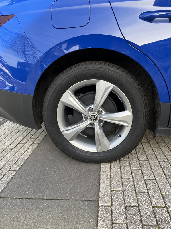

Bij de ME3 update vorige week maar direct de Bridgestone winterbanden laten leggen, het valt me, net als vorig jaar, op dat deze ervoor zorgen dat de auto een stuk comfortabeler over drempels en slechte wegen gaat dan met de Hankook zomerbanden. Beide zijn 19”, dat is het verschil niet.

  • BigGreen
  • Registratie: Juni 2021
  • Laatst online: 07:36
Afbeeldingslocatie: https://tweakers.net/i/RdYzVwiOOStAEm8fmUdPUsrnZQE=/800x/filters:strip_icc():strip_exif()/f/image/5X6b9MuNmj7EMAJAa2eKNVpY.jpg?f=fotoalbum_large
Winterwielen eronder
(ja ik weet het het is nog warm maar eerdaags naar Duitsland en vindt het ook wel veilig)
Van 20 > 19 inch iets minder stug dan de 20 inch
Gekozen voor andere velgen want de Skoda velgen waren me echt iets te duur
  • sunib
  • Registratie: Maart 2020
  • Laatst online: 07:18
Heel mooi! Waar heb je ze vandaan en wat kosten ze als ik vragen mag? Ik moet ook nog winterwielen regelen. Heb je ook een breedset achter of heb je die niet nodig?
  • BigGreen
sunib schreef op maandag 7 november 2022 @ 14:39:
Ik heb ze bij Givawheels vandaan
Het zijn MAK Speciale
deze hebben de zelfde naafdiameter en ET waarde's dus zonder spacers ertussen.
Kosten kun je uitrekenen via site icm met banden

Bob-B190 schreef op vrijdag 11 november 2022 @ 11:21:
[Afbeelding]De PL maatschappij vroeg omgerekend bijna 2,5k voor winterbanden. Voor fractie van het bedrag een set Audi Q5 velgen, met naafdoppen van Skoda erbij en met nieuwe winterbanden op de kop getikt. Staat prima 👌🏽
Staat inderdaad prima.
Ben wel benieuwd naar het verschil in verbruik. Dit soort open wielen zie je niet voor niets eigenlijk nooit op EV's...

JanHenk schreef op vrijdag 11 november 2022 @ 13:22:

  • JanHenk
MerijnB schreef op vrijdag 11 november 2022 @ 14:50:
Ik mag begin januari mijn Enyaq coupe ophalen en heb hierover vragen gesteld aan de dealer. De dichte delen op de velgen zijn bij de Enyaq kunststof delen die je eraf kan klikken, dan hou je dus een open velg over. Volgens de dealer scheelt het enkele kilometers op een volle accu. Als iemand hier iets concreets over kan zeggen zou dat heel interessant zijn!
Op sommige wielen is het inderdaad kunststof. Op de Betria 21" in ieder geval niet.
Ik zie het bij Model 3's ook regelmatig, dat berijders de doppen eraf halen. Als ik eerlijk ben, vind ik het geen porem. Doe mij maar de doppen...
Tijdritfietsen (wielrennen) doen ze meestal ook met dichte achterwielen. Dit schijnt zomaar een paar minuten te kunnen schelen op een rit van een kilometer of 40.
Open wielen heeft best wel wat impact op de Cw-waarde van de auto. Wielen hebben zo'n 25% impact op de totale Cw-waarde. Ik schat het meerverbruik op ~5%. "Enkele kilometers op een volle accu" lijkt me een onderschatting.
Maar ik heb zo even geen echte data ter ondersteuning. Maar eens wat meer onderzoek naar doen, of zoals hierboven praktijkervaringen opvragen... ;)
Bij de Aero-wielen van de Tesla model 3 is dit al eens uitgezocht. Mét de kunststof delen erop geklikt zou het een efficiëntie opleveren van tussen de 3,5 en 4,5 % wat zich vertaalt naar 15km meer range.
Geen idee welke Enyaq velg een dergelijk klik-systeem heeft. Maar het geeft wel het mogelijke verschil aan tussen een open en dicht velgdesign.
  • Boeie
Ik reed hiervoor een model 3 met die velgen, en heb het verbruik in de gaten gehouden. In de zomer geen verschil. In de winter iets meer bereik, maar het was echt verwaarloosbaar

Heb op mijn 60 een breedset (dus voor de 80) voor winterbanden. Door de Skoda dealer er zelf opgezet, omdat de 60 winterbanden niet leverbaar waren.
