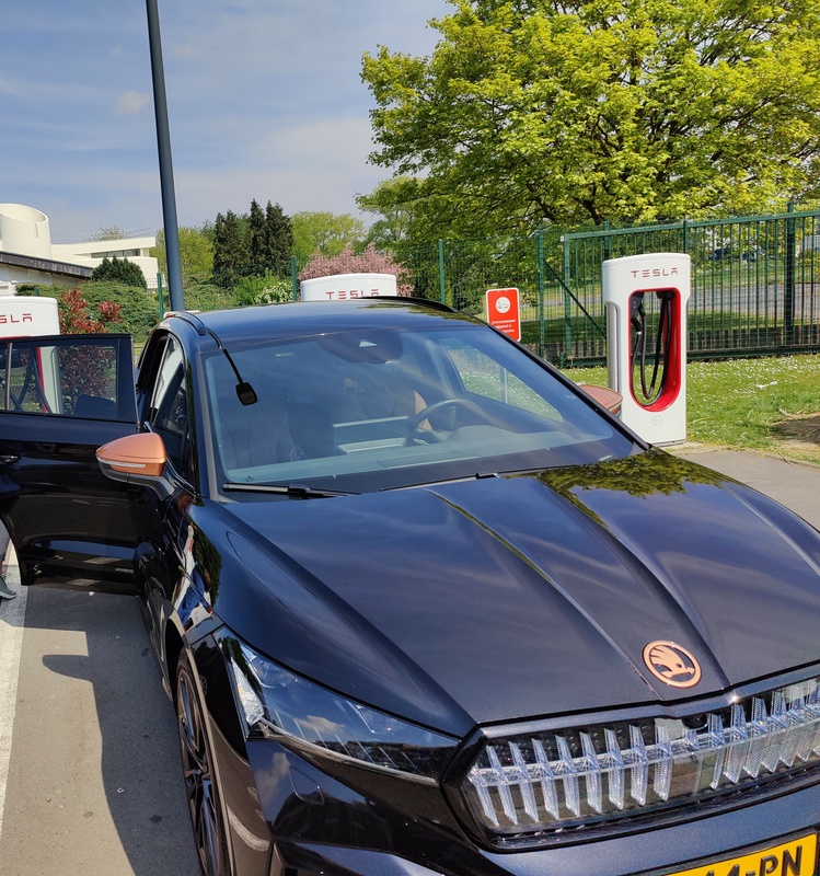

jeroen94704 schreef op zondag 1 mei 2022 @ 15:06:
Op vakantie naar Rome met de Enyaq
Afgelopen week ben ik met vrouw en (3) kinderen in de Enyaq (iv60) op en neer geweest naar Rome voor een korte vakantie. Voor ons was het de eerste lange reis met een EV, en het was een hele ervaring. Zeker niet alleen maar negatief, maar wel met een aantal flinke kanttekeningen waardoor we dit voorlopig waarschijnlijk niet meer gaan doen.
TL;DR;
Lange afstanden afleggen met een EV zou prima kunnen als:
  1. Bij alle tankstations langs de snelweg een snellaad-faciliteit zou zijn
  2. Deze snelladers het ook allemaal zouden doen
  3. Je bij alle laders gewoon met je pinpas/credit card zou kunnen betalen
Helaas wordt op dit moment aan geen van deze voorwaarden voldaan
De lange versie
Intro
Van mijn huis naar Rome is ongeveer 1600 km. Dat is een flinke afstand, maar met een ICE-auto normaliter prima in 2 dagen te doen. Met de Enyaq is het zowel heen als terug ook in 2 dagen gelukt, maar het waren alles bij elkaar wel 4 lange, stress-volle dagen.
Voor vertrek heb ik een premium-abonnement op ABRP genomen, en met wat gehobby werd ook iedere 2 minuten live data (batterij SoC e.d.) naar de ABRP API gestuurd. Met premium kun je van alles extra instellen, zoals extra belading in de auto, en gebruikt hij live traffic- en laadpaal-beschikbaarheid-data om een optimale route te bepalen.
Helaas zijn we tijdens de reis op verschillende manieren door de techniek in de steek gelaten, wat steeds weer tot vertraging leidde. Zo was de initiële route voor de eerste dag (Eindhoven-Innsbruck) ongeveer 830 km, wat 10 uur en 47 minuten zou duren, waarvan 2 uur 24 laden. In de praktijk hebben we er 13 uur over gedaan, dus ruim 2 uur extra, voor een gemiddelde van ~63 km/uur. Op de overige reisdagen hebben we een bijna identieke gemiddelde snelheid gehaald.
Wat er goed ging
Voordat ik uitgebreid inga op wat er niet goed ging eerst maar even de positieve dingen, want die waren er natuurlijk ook:
  • Het kan dus gewoon! Je kan met een EV ver op vakantie
  • De laadsnelheid van de Enyaq was prima! Ik heb de snellaad optie van 100 kW, en dat vermogen heb ik ook regelmatig gezien.
  • In de bergen rijden is erg prettig met een EV. De recuperatie zorgde ervoor dat door Oostenrijk het meest efficiënte stuk was
  • De Enyaq is gewoon een comfortabele auto, ook voor lange afstanden. De Sportline stoelen zitten lekker, ook na 12 uur rijden. Ik had wel gewild dat ik travel assist had (Adaptive lane assist en ACC) en het family pakket (voor de USB-poorten achter)
Problemen
De problemen die we tegenkwamen zijn in 3 categorien te plaatsen: Auto, App en Infrastructuur. De Auto heeft nog de minste problemen gegeven, namelijk:
  • De eerste laadstop hebben we gemist omdat ABRP ongemerkt enorm traag was geworden en achterliep met zijn instructies. Dit kwam omdat mijn telefoon op de draadloze lader (kessy-box) zo heet werd dat hij begon te throttlen. Het volgende tankstation had alleen maar een 50 kW lader
  • De Skoda cloud services lagen er op een ongelukkig moment weer eens een tijdje uit, wat in combinatie met een rare eigenschap van ABRP (zie onder) ertoe leidde dat we NOG een laadstop hebben gemist
  • Range: Tsja, het blijft een dingetje. Als je met een iv60 niet op het randje wil rijden kom je uit op etappes van 140-180 km. Dat betekent iedere 1,5 tot 2 uur een laadstop van een half uur
Meer problemen heb ik met de verschillende Apps gehad. Op de heenweg heb ik ABRP gebruikt. Hier liep ik tegen een aantal dingen aan:
  • Performance, stabiliteit en usability zijn niet top. Het is een trage app (op een iPhone 11), crashte een paar keer, en het werkt gewoon niet allemaal even handig.
  • Specifiek voorbeeld: Bij iedere laadstop trad er een error op waardoor hij de route opnieuw moest berekenen. Hierdoor kon ik dus niet meer zien tot hoever ik geacht werd de accu te laden
  • De kwaliteit van de data is key voor een app als ABRP. Een van de vervelendste momenten was om met 10% in de accu bij een prachtig snellaad station aan te komen dat bij een autodealer bleek te horen. Geen probleem, behalve dan dat het zondag was en de laadpalen achter een gesloten hek stonden. Uiteindelijk 5 km verderop bij Ikea een 50 kW lader gevonden
  • Als ABRP de route opnieuw moest plannen (bv nadat we door een tunnel waren gereden waarbij het GPS signaal weg was) gebruikte hij steeds de door mij ingestelde SoC van 90% als start-SoC. Helaas lagen op zeker moment de cloud-diensten van Skoda eruit. Gevolg was dat ABRP vrolijk een route naar een laadpunt 180 km verderop inplande terwijl ik in werkelijkheid op iets van 30% SoC zat.
Uiteindelijk heb ik op advies van een andere Nederlander die we tegenkwamen op de terugweg PUMP gebruikt als navigatie-app. Deze heeft minder geavanceerde features dan ABRP, maar ik vind het een veel fijnere app. Hij werkt iig een stuk sneller en heeft ingebouwde support voor de Skoda API heeft waar hij live data over de auto vandaan haalt. Een paar schoonheidsfoutjes waren er wel, maar niks desastreus en er stond ook duidelijk bij dat het een Beta-versie betreft. Het vervelendste was toen hij aangaf dat ik bij een laadpunt was aangekomen en er nergens een laadpaal te bekennen was. Deze bleek uiteindelijk 1 km verderop te staan.
Tenslotte mijn klaagzang over het grootste probleem: de snellaad-infrastructuur. Zoals ik hierboven al aangaf zou er niks aan de hand zijn als er maar op alle tankstations snelladers zouden staan die het ook probleemloos zouden doen. Helaas is dat niet het geval. Een greep uit de problemen die ik ben tegengekomen:
  • Je moet vaak de snelweg af voor een goede snellader. Zeker in Italie zijn er nog niet enorm veel laadpunten, en de punten die er zijn staan vaak achteraf
  • Veel snelladers staan op plekken waar verder NIKS is. Mooiste voorbeeld was een stel fonkelnieuwe snelladers in Italie die op het verlaten terrein van een vervallen VVV-kantoortje stonden. Geen toilet, geen winkels of restaurantjes in de buurt, alleen maar stof en zand
  • De lader werkt wel, maar de RFID-reader is kapot. Enige optie: Speciale app installeren, account maken en credit card koppelen voordat ik kon laden
  • De 2e laadstop in Italie was ook niet leuk. Een mooi 350 kW laadpunt dat geen van mijn 3 laad-pasjes accepteerde. Er stond op dat het een Ionity punt was, maar het was niet terug te vinden in de Ionity app. Er stond ook dat je "de QR-code" moet scannen als je zonder contract wilde betalen, maar er was nergens een QR code te bekennen. Uiteindelijk van weer een andere Nederlander getipt dat in Italie bijna alle laadpunten met "JuicePass" werken. Dus weer een app geinstalleerd, account aangemaakt, Credit Card etc.
  • Een laadpaal in Duitsland deed het alleen maar als de paal ernaast niet in gebruik was
  • Op een laadpunt met 4 laadplekken deed maar 1 van de laders het. Een Duitser die het probeerde kreeg de laadkabel niet meer los doordat de laadpaal weigerde te unlocken
Uiteindelijk heb ik bij de meeste laadstops wel een of ander issue gehad. Er waren zeker ook wel plekken die probleemloos werkten (auto neerzetten, kabel inpluggen, laadpas ervoor en het laden begon) maar dit was meer uitzondering dan regel.
Conclusie
Ja, je kan op vakantie met een EV, maar wij zullen het voorlopig niet meer doen, in ieder geval niet op deze manier. Je moet gewoon meer tijd rekenen voor de reis, dus voor 1600 km naar Rome zou ik 3 dagen rekenen in plaats van 2 dagen. Maar met 3 dagen alleen maar in de auto zitten doe ik mijn kinderen ook geen plezier.
Minder ver, of een constructie waarbij je bv steeds een dag rijdt en 1-2 dagen ergens verblijft voor je verder gaat, zou wel kunnen maar dan zit je nog met het laad-drama. De onzekerheid over wat je gaat aantreffen bij een laadpunt is niet tof. En als je dan inderdaad op zoek moet naar een alternatief is de stress van de almaar verder zakkende range ook niet leuk.

Ritje Arnhem - Disneyland v.v. 530km.
Eerste trip naar buitenland met de IV60 volgeladen (bagage+passagiers+stroom).
Geen wereld schokkende afstand, maar wel de Franse laad-woestijn voor sommige, hoe te omzeilen?
voorbereiding
Als eerste met OBDII aanpassing juiste laadstroom voor m'n IV60, helaas niet de optie 120kW beschikbaar, maar op 100kW gezet.
Navigatie op tussenstop (overnachtingshotel) en eindbestemming Disney in de auto.
Advies van Skoda navigatie bij 100% vertrek laden bij Ionity Thieu North. Dus via Vallencienes en niet via Lille Frankrijk binnen.
Dat maar eens checken thuis in de verschillende apps.
ChargeFinder, ABRP en Chargemap gaven allemaal ander advies. Uiteindelijk via Chargefinder zichtbaar dat de route Arnhem-Breda-Antwerpen-Brussel-Bergen/Mons-Roye(overnachting)-Disneyland met een 40min laden bij Thieu-North te doen zouden zijn.
ChargeFinder is ook fijn om te gebruiken als Android user mbt informatie over laadpaal bezetting.
Rijstijl
Rijden op vakantietrips is normaalgesproken 108km/u in de 100. Is het 120 of 130 dan overdag gewoon 108, in de avond 120. Nu voor de heenreis gekozen om vast te houden aan de 108km/u. Ervaring is dat verbruik dan geen grote invloed op bereik heeft. Ik kan dan bij normale weersomstandigheden met 10 tot 15 graden 300km goed halen. + de ontspanning en het "uitgerust" arriveren is echt een verschil met de EV. Waarschijnlijk het comfortabel en stil rijden, meer hierover bij de terugreis.
De heenreis
Arnhem-Tilburg-Breda-Antwerpen-Brussel-Ionity Thieu North gereden op vrijdagavond, gewoon ontspannen met 108km/u op de cruisecontrol. Veelal was harder rijden ook niet mogelijk. Na 246km met een verbruik van 17.1kWh gemiddeld aangekomen bij de laadstop, alle 4 de Ionity's vrij en nog 60km op de GOM als bereik. Tijdens laden nog 2 auto's gearriveerd. Na 43 minuten laden en 90% accu was er weer 40kWh geleverd. Toiletbezoek, bakje koffie, baby verschonen en voeden, 43minuten laden zonder onnodig wachten. Gekozen voor 1 lange laadstop, aangezien laden bij hotel geen optie was in de nacht, voor 140km na de overnachting nog een tussenstop maken was nu niet noodzakelijk. Leeg aankomen bij Disneyland is ook wel leuk.... als particulier gratis laden is altijd leuk, dat biedt Disneyland aan op verschillende parkeerterreinen.
Na de overnachting volgende ochtend bij lokale bakkerij Frans ontbijt, om de hoek even aan een laadpaal gestaan (11kW lader), waardoor accu warm was en auto op temperatuur, hierdoor met gemak aangekomen bij Disneyland.
110km/u op de CC gereden waar mogelijk, veelal wat langzamer verkeersbeeld door de drukte.
Laden Disneyland
Bij Disney hebben verschillende hotels de beschikking over 22kW laders. Je kunt met alle hotelpassen terecht op parkeerterrein van ander hotel. Laden is gratis en volle accu bij vertrek dus gegarandeerd. Niet alle hotels hebben laders of voldoende laders. Sowieso Sequoia Lodge en Newport Bay beide 12x 22kW laders en zelfde aantal 230volt/3kW laders.
Terugreis Disneyland - Mons/Bergen(B) - Brussel - Antwerpen - Breda - Arnhem
Gekozen wederom voor de Skoda navi bij 100% accu en wat adviseerd hij. 1 laadstop van 50minuten Ionity Thieu South. Leek mij wel een goede stopplaats maar wilde het anders aanpakken.
100% accu was 325km op de GOM in de auto. Ruim voldoende voor bereiken Ionity Thieu South (af te leggen afstand 277km).
We vertrokken na een ochtend en middag Disney om 15.30 uur vanaf parkeerterrein hotel. Aardig druk dus op de weg, veelal niet de gewenste snelheid van 108km/u kunnen rijden, maar best te doen. Halverwege kwamen we langs het bekende noord-franse laadstation Air de Ressons. 4 laadplaatsen en allemaal bezet + 4 wachtende auto's minimaal. Voor mij alleen een plaspauze voor 2 dames uit de auto, snel weer door.
160km verder een avondmaal afgehaald, nadat we een minuut of 20 file hadden gehad.
Paar kilometer verder bereikten we de Ionity Thieu South. Gehele tijd weinig bezeting op de laders volgens ChargeFinder, bij onze aankomst waren er wel 3 van de 4 bezet, maar precies goed dus _/-\o_ 30km op de GOM en 9% accu nog, laatste stukje even doorgereden met 130km per uur en goed recupereren bij noodzakelijk afremmen. Resulteerde in sowieso een laadsnelheid van 131kW bij 18%, verder niet gekeken. Maar na 22 minuten laden stonden we weer op 65% en 33kWh geladen stroom.
Klaar met eten en voeden van baby. Dus weer door. Had zelf berekend wat we nodig zouden hebben richting A16 Hazeldonk/Breda. Dit voor plaspauze en koffie/ijs.
Nog even gekeken, maar de route Lille-Antwerpen had veel volle laadpalen.... bijzonder waarom die route vol en via Brussel (met ook nog Fastned Peuti) geen volle bezetting.
Na 150km door België op de CC met 125km/u in de 120 zone en klein beetje drukte hazeldonk bereikt met eigenlijk teveel stroom 8) Gekozen om bij de laadpaal weer de GOM afstand 50km hoger dan noodzakelijke afstand te kiezen. Bij 50% accu was er 20kW bijgeladen in 13minuten. Wij hadden koffie en ijsje gehaald + plaspauze. Eigenlijk dus weer langer stil gestaan dan voor het laden noodzakelijk.
Met 120/125 afwisselend op de CC en sommige stukken met lagere maximumsnelheid laatste stuk van 110km naar huis. Daar aangekomen met 13% accu, weer voldoende dus.
De GOM/af te leggen afstand berekening kan dus nog wel krapper....
terugkijkende
We waren met 3 stellen in totaal, heenreis los van elkaar en terugreis 1 stel 1 uur eerder vertrokken en wij tegelijk maar niet samen gereden met andere stel. Wel allemaal naar ongeveer zelfde bestemming.
Volgens Google 530km en 5 uur 50 minuten.
Voor ons is het een reistijd van 6 uur 30 geworden.... minimaal verschil dus.
We hebben 36 minuten geladen totaal, 5 minuten plaspauze, 20 minuten door afhalen eten voor de eerste laadstop. Dus 1 uur stil gestaan, waarbij ik de korte file niet meereken in langer reistijd.
En de reistijd van de brandstof auto's? Gelijk.... doordat ook gestopt is voor tanken, plassen, eten. Verder totaal iets langer stil gestaan, maar wie waren er "fitter"?
Wij kennelijk, blijkt achteraf. Ondanks 3 dagen Disneyland, waaronder nog de ochtend en middag voor het ritje terug.
Rijden in de EV is zoveel stiller en gewoon comfortabel, helamaal in de Enyaq natuurlijk.
nog wat cijfers
Gehele heenreis NL - Disneyland volgens boordcomputer 17.5 kWh gemiddeld bij avond en 15 tot 10 graden teruggelopen temperatuur. 108km/u max op de CC.
Gehele terugreis Disneyland - NL volgens boordcomputer 18.5 kWh helft 108km/max en rest 120/125km.
Wat ik wel opvallend vind is dat de boordcomputer een afgelegde afstand heen en terug van 1036km heeft vastgelegd, terwijl het toch echt alles bij elkaar, nagerekend via maps 1072 moet zijn geweest.
Verschil door 20inch ipv de standaard 19inch velgen?
Dat zou ik nog wel eens willen uitzoeken.
Beetje uitgebreid verslag misschien, maar wellicht heeft iemand die twijfelt er nog wat aan voor vakantietrip. Voor mij op naar het rijden met vouwwagen en de IV60 komende maanden. Kan niet wachten met deze wereld auto.
samenvatting/punten om te doen
- vooraf reisvoorbereiding ChargeFinder, ABRP en Chargemap. Welke route opties en dekking met laders + alternatieve laadlocaties?
- navigeren op de navi van de auto zelf, van waar naar waar rijden + rijden op GOM. Neem marge van 50km, afhankelijk van weersomstandigheden. Lage temperatuur/slecht weer, grotere marge of snelheid laag houden tussen 100 en 110km/u.
-laden altijd onder de 20%, liever rond de 10%, daardoor kortere laadtijd voor volgende stuk.
- bij naderen laadstop kan snelheid altijd omhoog, waardoor verbruik hoger maar halen van laadpaal wel zeker is. GOM icm nog af te leggen afstand in navi helpt heel goed.
- langere afstanden op zelfde wijze stints toevoegen met laadstops van 20/25 minuten. Gewoon de ontspanning pakken. Meer dan 900km? Pak dan overnachting met laadmogelijkheid, zodat eerste 250km weer direct gepakt kunnen worden.

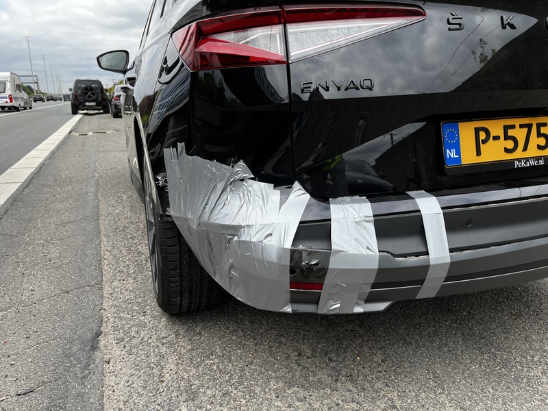

We zijn net terug van een rit naar Parijs (Disneyland). Helaas met een aanrijding op de heenweg 😭. Dankzij Ductape hebben we de reis volgemaakt.

Afbeeldingslocatie: https://tweakers.net/i/hYVxm6xsWdEKzXCoThq4F_Grvxo=/800x/filters:strip_icc():strip_exif()/f/image/5q3S8ZBEWKaxxKp3FA42v4AK.jpg?f=fotoalbum_large
Ik zal hier binnenkort de ervaring delen.

Tukker87 schreef op donderdag 5 mei 2022 @ 10:20:
Pff worst nightmare bij je nieuwe auto.

Afgelopen zaterdag zijn we naar Disneyland Parijs gereden vanuit Twente. We hebben sinds begin april (privé-eigendom) een Enyaq 60. Met 3 jonge kinderen (0, 3 en 5) op de achterbank zou het onze eerste verdere reis worden. Niet alleen met EV 😅.
Routeplanner en route
Ik heb een OBDLink CX gekoppeld aan een IPhone en daar een betaald (maandje) abonnement van ABRP op. We zouden uiteindelijk 2 nachten blijven. 1 nacht net voor het park en 1 nacht in een Disney hotel.
Ik gehad vooraf gelezen dat laden bij Disney beroerd is (4 laadpalen op het gewone parkeerterrein). Dus ik wilde niet met een lege accu daar aankomen. Daarom werd het op de heenweg een 3 stopper. Aangezien we met jonge kinderen zitten is dat voor ons echt een prima frequentie om na 2 uur rijden even te stoppen.
We hebben een Powerpass met abonnement en gezien de betrouwbaarheid van Ionity wilde ik daar langsgaan. Dan maar met wat meer kilometers, maar we kwamen steeds aan bij lege stallen (of 1 bezet). Ik heb vaak op 102 kw geladen. Dat ging super.
De eerste stop was bij Oosterhout en het laden ging sneller dan wij waren (toilet, luiers, hapjes). Dus perfect op weg.
Safety first
Net voor Antwerpen ging het mis. Het verkeer voor ons stopte plotseling. Wij ook, de auto achter ons stopte net achter ons, helaas de auto daarachter niet en die reed frontaal in de andere auto.
Een onverzekerde auto (papieren zouden gebracht worden 🤥), schimmige zaken (er was binnen 10 minuten een afsleepwagen), maar wij hadden via de SOS knop de politie al gevraagd te komen.
De ervaring van de veiligheidssystemen is heel goed te noemen. De waarschuwing dat je moet remmen had ik al wel eens gezien (geen hardrijder, auto dacht dat een fietser ging oversteken), maar voor de impact/botsing werden de gordels stevig aangespannen.
De bumper was deels afgebroken en zat tegen het wiel gevouwen. Ik heb gevraagd aan de afsleepdienst om die los te schroeven en heb vervolgens het hangende deel vast getapet. Ik wilde toch de reis vervolgen en niet teleurgesteld en in deceptie naar huis terugkeren.
Na 2 uur vol gedoe (papieren, proces verbaal), konden we de reis vervolgen.

Wij zijn gestopt bij de Tesla Valenciennes laders op weg naar Disney, ging perfect! Bij het hotel een (dure) cola kunnen drinken en weer door! Snelheid zat rond de 80kwh, dus echt prima.
Punt van aandacht is wel met de enyaq dat wij aan de "verkeerde" kant laden ten opzichte van een Tesla. Wat ik merkte is dat we twee plekjes in bezet hadden omdat we dus de verkeerde kant nodig hadden. Laden via de app van Tesla ging makkelijk.
Afbeeldingslocatie: https://tweakers.net/i/wu5t5lLoRUWgcw6-yk9ECHHj7Yk=/x800/filters:strip_icc():strip_exif()/f/image/McpWG2ZmmHgz4QSqgJQNAplA.jpg?f=fotoalbum_large
