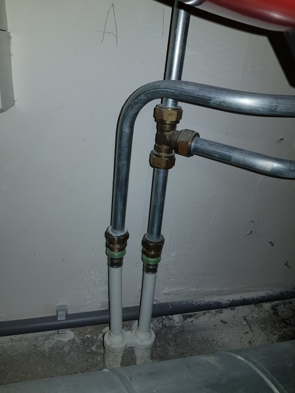

Afbeeldingslocatie: https://tweakers.net/i/6t743ITPvgtohs-ssTuqvgu9ggA=/x800/filters:strip_icc():strip_exif()/f/image/cnT3QNdDI6O4SUeD645TIhbL.jpg?f=fotoalbum_large
Volgens mij zijn dit de leidingen tussen de CV en de verwarming... geen idee of dat dus kan?
Afbeeldingslocatie: https://tweakers.net/i/o2g78ok3qMJP8-D08hRvsWb1OrM=/x800/filters:strip_icc():strip_exif()/f/image/9ztMe7D5I0q4ZsQUJrxOt4PL.jpg?f=fotoalbum_large

Als de eerste foto de hoofdleiding is, heb je een probleem. Hij moet minimaal 22 mm zijn liefst 28 mm.
Een 16 mm leiding kan maar 5 kW aan vemogen transporteren bij 35 gr watertemp

Afbeeldingslocatie: https://tweakers.net/i/E3XeO3P2mj-OvhdC4RdpHyc_F2A=/800x/filters:strip_icc():strip_exif()/f/image/MnG1JVZjq2Zarrd7Agf3EFPS.jpg?f=fotoalbum_large
Hmmz, dat is een goeie, er gaan wel 22 mm leidingen van de CV richting de trap (en vandaaruit via de koof wss naar beneden). Maar er zitten dus ook 16mm leidingen tussen (wss enkel?) naar de douche)

@Eriklu Ik dacht al 15 mm te zien op de foto, maar dat valt dus mee. Tussen WP en eerste verdeler heb je eigenlijk wel 28 mm nodig, dus dit stukje zal je moeten vervangen. Verder naar boven is de 22 voldoende, Ervan uitgaande dat je de WP op de begane grond aan de hoofdleiding pikt

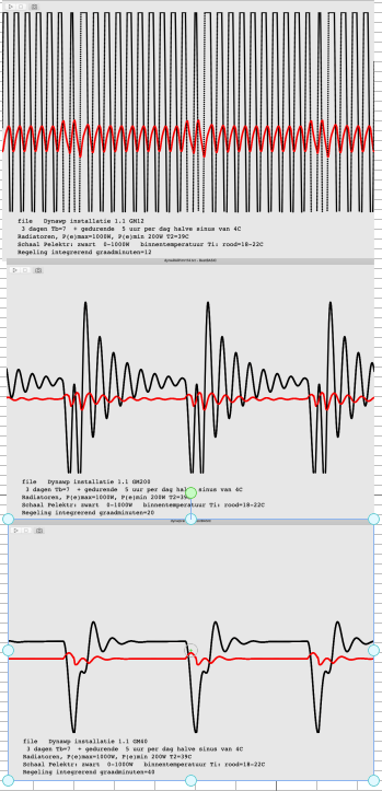

Welke regeling voor de Elga?
Zoals eerder vermeld heb ik een dynamisch model gemaakt van WP, CVsysteem en woning. Nu is het mogelijk om aan de knoppen te draaien en de instelling van regelingen te simuleren. Met de Elga en eigen woning ben ik begonnen. Elga oscilleert met een periodetijd van ongeveer 2,5 uur. Dit doet dat kreng al 5 jaar, nooit goed gekregen dus. De (theoretische) simulatie heeft bij een graadminuten instelling van 12 ongeveer dezelfde oscillatie frequentie dus het model komt redelijk overeen. Bij een instelling van 40 graadminuten draait Elga veel stabieler, maar hoe krijg ik dat voor elkaar?
Misschien weten forumleden die al aan de Elga gesleuteld hebben wat over de regeling. Ik heb het Techneco Elga Service pakket waarmee er veel kan worden ingesteld. Alleen de graadminuten zitten daar niet bij en in het menu “Geavanceerd” kan ik niet komen.
* Wat voor regeling heeft de Elga voor RAR? Integrerende regeling is nodig voor modulatie.
* Hoe is deze instelbaar (Hoe kom je in "Geavanceerd" menu?)
De grafieken van Ruimte Regeling (RAR) bij Tb=7C over 3 dagen met als verstoring dagelijks een (sinusvormig) verhoging van 4C. De schaal Truimte is van 18 to 22C. De integrerende regeling doet het bijna altijd goed dus geen klachten als het gaat om de ruimte temperatuur, maar de WP staat wel op en neer te springen bij een te lage GM: Gevolg een lagere COP en meer herrie.
Grafiek : Graadminuten(GM) resp. 15 , 20, 40. Elga zou boven 40 graadminuten moeten worden ingesteld.
Afbeeldingslocatie: https://tweakers.net/i/mp-TBOpH2XPJKnskH6BlrQkKbYA=/full-fit-in/4000x4000/filters:no_upscale():fill(white):strip_exif()/f/image/NFXwcwjDMZOkKi3OdFlfrsCX.png?f=user_large

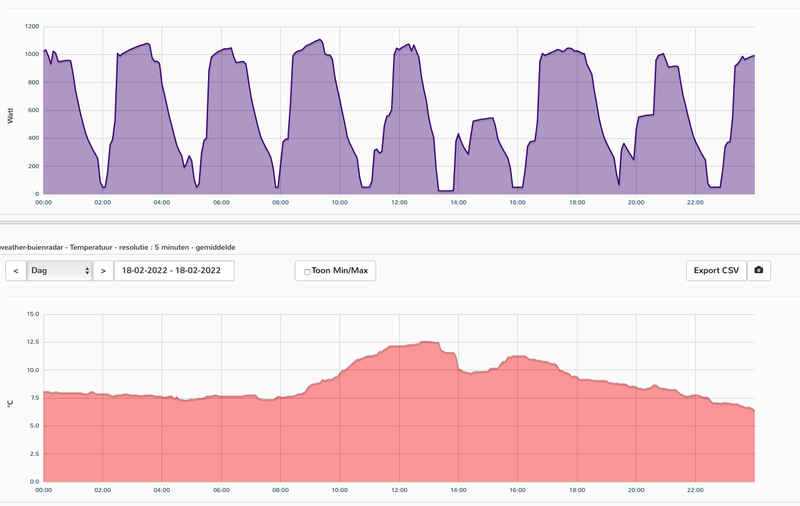

Nog even aanvulling op voorgaande: Meting Elga, P(e) en de buiten temperatuur. Oscillatie periodetijd 2,5 uur. De grafiek van de simulatie is over 3 dagen. Bij GM 12 ongeveer zelfde periode tijd.
Afbeeldingslocatie: https://tweakers.net/i/PHbxbkuraIBNr2jTHgKNUIzHgVk=/800x/filters:strip_exif()/f/image/nZ49yJYuqpajx5ggZOymDp24.png?f=fotoalbum_large
Met p84 kan je toch de graadminuten instellen ? (bereik: 10-120)
Of begrijp ik het nog niet helemaal?
Ik weet ook (ervaring) dat de ELGA bij 0,5 onder het setpoint uit gaat.. om bij 0,6 onder het setpoint weer aan te gaan. Daar ik geen backup heb en de ELGA begrenst heb op aanvoer temperatuur gebeurd dit wel eens..

Daannn1987 schreef op maandag 14 maart 2022 @ 20:32:
P84 is voor het inschakelen van de CV-ketel en niet voor de ruimteregeling van de WP solo.
Ik heb dit uiteraard al geprobeerd maar geen resultaat.
De Elga regelt normaal (zonder HR) de ruimtetemperatuur tot Tset-Tr=0, dus geen bandbreedte, zoals dat bij een integrerende regeling gaat. Als de ruimtetemperatuur daalt omdat de WP het niet meer kantrekken wordt bij verlaging van c.a 0,5C de HR erbij gezet. Om te voorkomen dat de HR gaat pendelen wordt de HR gemoduleerd op een niveau tot onder de Tset.
Elga staat bij mij in duo met HR en gaat pas uit als de retour temperatuur boven 40C komt. Tot Tb=-8 blijft Elga gewoon meedoen en werkt goed samen met de HR. De HR heb ik wel op Tmax 55 gezet.

Tomexergie schreef op maandag 14 maart 2022 @ 17:53:
Als het niet mogelijk is om de graadminuten via parameters van de regeling te beinvloeden, dan kan je misschien de temperatuursensor in je thermostaat een klein beetje isoleren, dat geeft waarschijnlijk een zelfde soort effect, immers het duurt iets langer voordat de temperatuur sensor de echte temperatuur meet je dempt er de berekende fout mee die de integrator in gaat.
Het zou me niets verbazen als de WP regeling hierdoor wat rustiger wordt en minder staat te stuiteren.
3200 Wp OZO+10000 Wp ZZW+3200 Wp WNW - Daikin 4MXM68N + 3 x FTXM20M2V1B + FTXA50A2V1BT - Vaillant AroTherm 125/5 & Boiler VIH RW 300/3 MR

Tomexergie schreef op maandag 14 maart 2022 @ 21:23:
Ah ja p84 is bij hoeveel graadminuten de ketel erbij mag..
Maar er klopt iets echt niet aan de hand van de statistieken..
Er is geen reden om terug te toeren en dan uit te gaan toch...
Hij zou gewoon continue volgas moeten kunnen draaien.
Hoe staan p80 p81 p82

PentaClover schreef op maandag 14 maart 2022 @ 21:27:
Ook al geprobeerd, zelfs met een aparte sensor op de Touch. Je kunt de thermische massa in het regelcircuit niet compenseren. Hoe meer thermische massa in het CV systeem , hoe slechter de regeling.

Daannn1987 schreef op maandag 14 maart 2022 @ 21:29:
p80,p81,p82 staan volgwens de fabriek instelling. Het zijn temperaturen en bij T2=39 moet er toch vaak opgetoert worden rond 40C. Het zijn begrenzingen en heeft niets te maken met de graadminuten volgens mij.

Tomexergie schreef op maandag 14 maart 2022 @ 21:36:
Heb je ook wat logging /grafieken van je TA / TR met daarbij het opgenomen vermogen ?
Gezien je zo weinig massa/water hebt zou het kunnen dat je TR te snel omhoog klapt en daardoor de ELGA uiteindelijk uitgaat?
Dan zou je p80 eens lager kunnen zetten om te kijken of je dat moment kan rekken

Daannn1987 schreef op maandag 14 maart 2022 @ 21:38:
Ik kan alleen de Ta,Tr aflezen op de warmtemeter. Ik heb geen registerende meter, maar Ta zie ik ook in de huiskamer en die is redelijk constant want wordt in grote mate bepaald door Tr die op zijn beer weer afhangt van de thermische traagheid van het CV systeem van 200 liter+staal.
Ta=Tr+ Pe/(flow*C) Pe/(flow*cis bij 1100l/h ongeveer 3C. Dus Ta kan nooit doorschieten.

Tomexergie schreef op maandag 14 maart 2022 @ 21:30:
Met meer thermische massa zou je willen dat de integratie factor van de PID regelaar lager staat om te voorkomen dat hij naar hoog vermogen integreerd omdat de temperatuur van het systeem door de grote thermische massa niet snel genoeg reageerd, dat is zeker ook geen parameter die je kan instellen ?
Dan klinkt het haast alsof hij beter met WAR en een stooklijn gebruikt kan worden in jou situatie.

PentaClover schreef op maandag 14 maart 2022 @ 21:53:
Correct, bij zware vloerverwarming is het beter om naar WAR te gaan denk ik. Mijn simulatie laat dat ook zien. Zij het dat bij WAR de Ta regeling ook afhangt van de massa van het CV systeem, Het is eigenlijk een (Ta)=vermogens-sturing en zal de WP minder pendelen.
Dat pendelen bij RAR kost ongeveer 6% meer elektrische energie. Ik denk dat WAR meer energie kwijt ben door de noodzakelijke overtemperatuur. (2% per C) en bij zoninstraling nog veel meer.

wil natuurlijk niet zeggen dat de regeling wellicht anders werkt dan ze zelf omschrijven...
Het moet toch een I-achtige regeling zijn want en P regeling is met zo'n kleine regelband van 0,1-0,3 al snel instabiel. De omschrijving lijkt erg op WAR omdat het gaat om een setpoint wijziging van Ta. Ik zal met morgenochtend met een helder verstand het nog eens goed doorlezen. Wat vreemd is dat er wel over graadminuten wordt gesproken bij inschakel van de HR(p83). Ik zie ook bij het advanced menu graadminuten bij de WAR. Waarom dan niet bij de RAR?

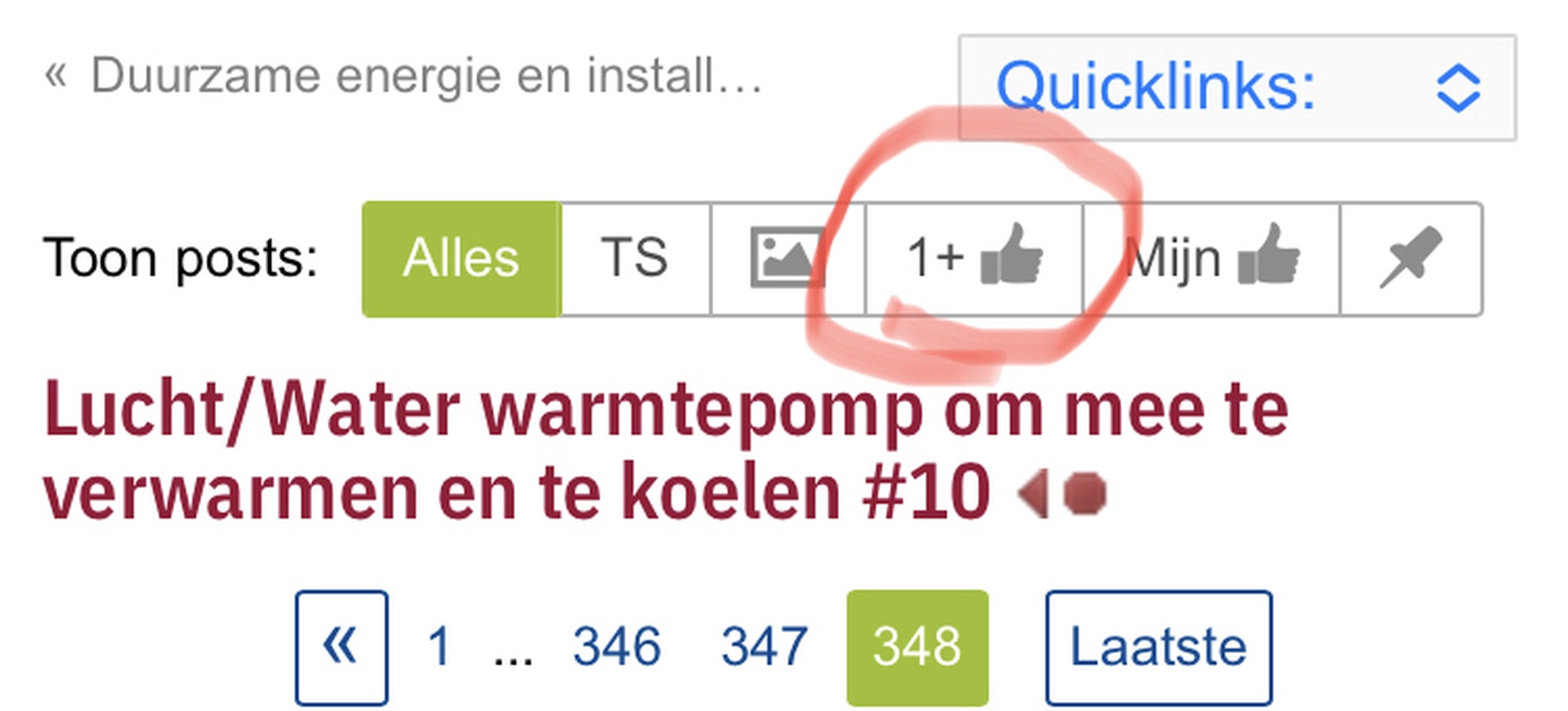

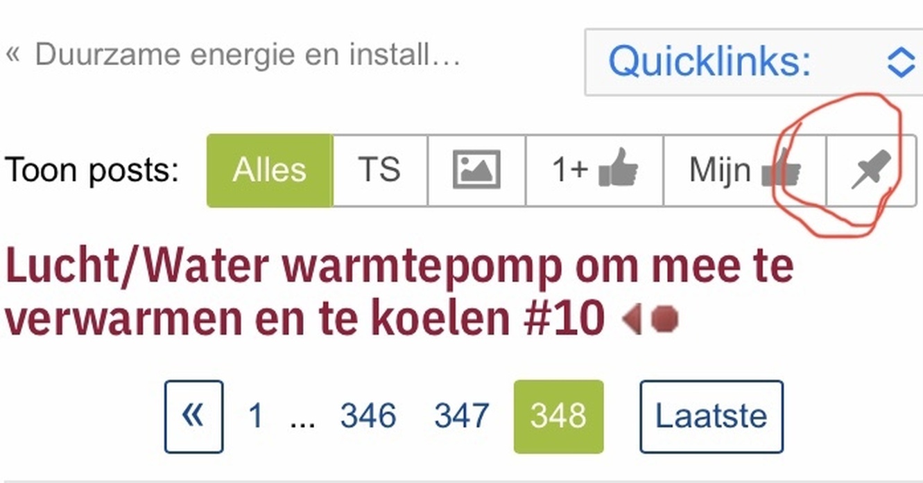

Fantastic_fox schreef op dinsdag 15 maart 2022 @ 10:29:
@BarryH ga ik vanavond even doen, sorry. Kun je me vertellen hoe ik de gepinde posts in het topic kan vinden? of bedoel je de opening post?
Op het pinnetje klikken:
Afbeeldingslocatie: https://tweakers.net/i/zpry1ygYVhBF-PR_Y-FfwVgCs8o=/full-fit-in/4920x3264/filters:max_bytes(3145728):no_upscale():strip_icc():fill(white):strip_exif()/f/image/6VgWD05c4AqXnixJZtKtTZrp.jpg?f=user_large
Kijk ook op de posts met een thumbs-up:
Afbeeldingslocatie: https://tweakers.net/i/a266mfvYsTKec6_q3DthRJ3PLIY=/full-fit-in/4920x3264/filters:max_bytes(3145728):no_upscale():strip_icc():fill(white):strip_exif()/f/image/dYnw9zo1ySkBoKtmIgXBxtI3.jpg?f=user_large
