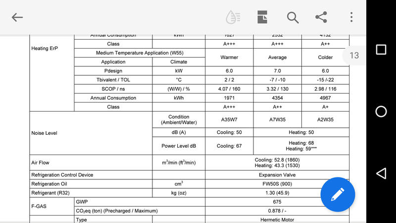

Deze van Mitsubishi wordt binnenkort vervangen door eentje waarbij ze het max geluidsniveau bij een veel hogere buitentemperatuur gaan opgeven (net als veel concurrenten). Dan worden de waarden een stuk gunstiger.

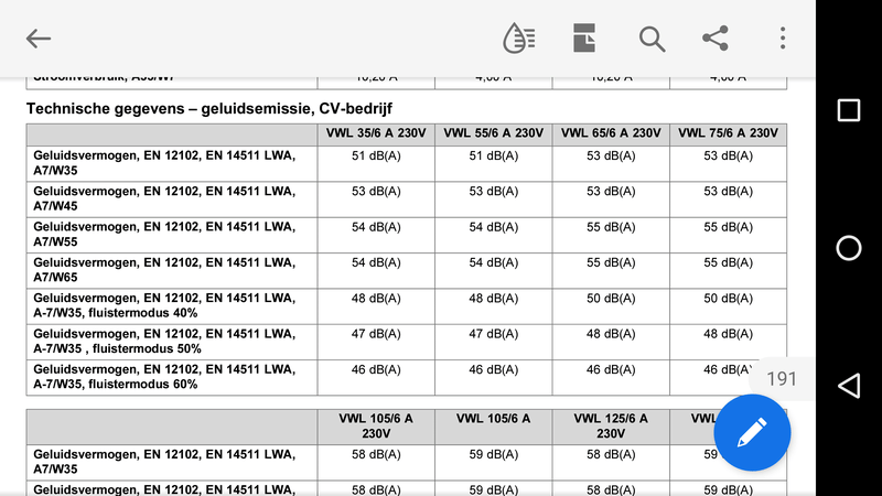

Dat is toch misleiding. Max. geluidsniveau is max. geluidsniveau. Het is al zo lastig vergelijken qua geluid.
Dat is pas zo als de condities en meetmethodes gelijk zijn.
Het beste is vergelijken volgens de NEN norm (of Erp label) zoals te vinden op warmtepomp-panel.nl

Ben nog even aan het vergelijken wat betreft geluid tussen de Pana 7J en de Vaillant 75/6A.
Panasonic 7J:
Afbeeldingslocatie: https://tweakers.net/i/44npBXUVwNvr6uS5PccolmkoKlI=/800x/filters:strip_exif()/f/image/QicFA6jGlN6Px9nxRcUH54hw.png?f=fotoalbum_large
Vaillant:
Afbeeldingslocatie: https://tweakers.net/i/eeDAa2S0w22qx3fCYNCB-IrCmVE=/800x/filters:strip_exif()/f/image/dw35Bqb0eu2sDAxLjWxgGbjP.png?f=fotoalbum_large
Welke is nou stiller?
Ik ben geneigd te kijken naar dB(A) bij A7/W35, want deze is bij beiden opgegeven en dan is de Panasonic 50dBa en de Vaillant 53dBa

@Joris 407 het is niet helemaal duidelijk of wat Pana bij dB(A) zet ook geluidsvermogen is, of juist geluidsdruk op 1 meter, een andere veel voorkomende metric.
  • Joris 407
  • Laatst online: 14-11 20:28
Proton_ schreef op vrijdag 11 maart 2022 @ 16:17:
Wat ik in het tabelletje zie is dat ze Power level (dB) aangeven en dB(A), dus ze maken wel onderscheid.
Gasloos, Panasonic mono 7J; 11 x Jinko 420 Wp op ZZW + 12 x Jinko 420Wp NNO op Solis 8k; E-max lithium 45km/u scooter ; Douche wtw; waterontharder
  • mnugter
  • Laatst online: 17-11 20:14
Joris 407 schreef op vrijdag 11 maart 2022 @ 15:51:
Panasonic 7J:
Vaillant:
Ik heb zelf voor de rekentool voor vergunningen deze gegevens gebruikt:
Whitepaper geluidseisen Bosch Nefit
Whitepaper geluidseisen Mitsubishi
Whitepaper geluidseisen Valiant
panasonic
Daar staan de maximale waardes in dat ze kunnen produceren. Niet wat ze doorgaans in het dagelijkse gebruik doen maar de opgegeven cijfers daarvoor vond ik zo ondoorzichtig dat het moeilijk vergelijken is.

  • Andrehj
Andrehj
Joris 407 schreef op donderdag 10 maart 2022 @ 23:05:
Het bleek dat Mitsubishi als één van de weinigen het geluidsvermogen opgaf bij A-10W55 en dan max vermogen. Dat is de meest ongunstige situatie, die bovendien bijna nooit voorkomt en daardoor niet erg representatief is.
De rest gaf dat max geluidsvermogen onder veel gunstiger condities op.
Er schijnt nu een norm te zijn of te komen die beter voorschrijft onder welke condities gemeten moet worden.

mnugter schreef op vrijdag 11 maart 2022 @ 17:27:
panasonic
Heel erg bedankt voor je antwoord.👍 Weer nieuwe info. Maar ook niet eenduidig. Panasonic geeft het geluidsvermogen op bij -10/55 en Vaillant geluidsdruk, niet aangegeven bij welke buitentemperatuur en watertemperatuur, pfff
[ Voor 3% gewijzigd door Joris 407 op 11-03-2022 18:05 ]
