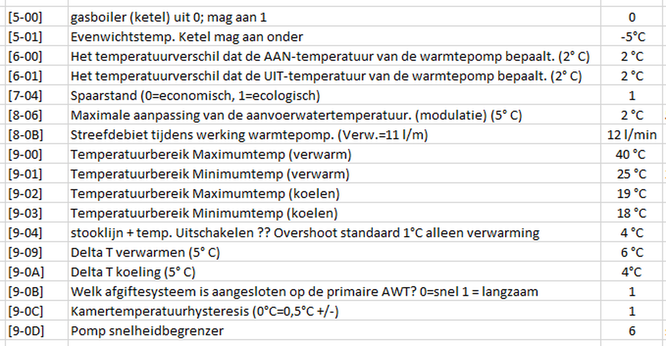

Zelf spelen met de settings:
Er zijn in de bedieningsconsole/ruimtethermostaat verschillende toegangsniveaus waar je tussen kunt schakelen. Als je zelf wat wilt spelen met de settings moet je uiteraard een niveautje hoger gaan dan het standaard gebruikersniveau die af fabriek ingesteld staat.
Laagste niveau: Eindgebruiker
- Standaard niveau. Alleen gewenste en actuele kamertemperaturen zijn in te zien of te wijzigen
Midden niveau: Gevordere eindgebruiker
- Niveau welke iedereen eigenlijk standaard aan moet hebben staan. In dit niveau zijn ook alle interne sensoren uit te lezen (bv. aanvoertemperatuur Ta, retourtemperatuur Tr etc) en zijn zaken zoals weersafhankelijke regeling (WAR) in te stellen.
- Hoe bereik je dit toegansniveau? Ga vanuit het hoofdscherm naar het hoofdmenu. Druk nu langer dan 4 seconden op de knop met de grote letter i. Het gevorderde eindgebruikersmenu is nu geactiveerd
Hoogste niveau: Installateursmenu
- Niveau waar alles in principe te wijzigen is.
- Hoe bereik je dit toegangsniveau? Je moet eerst toegang hebben op 'Gevorderde Einggebruikersniveau' Ga naar het hoofdmenu en kies informatie. Kies vervolgens voor de optie 'Gebruikerstoegangsniveau. Druk dan nu langer dan 4 seconden op de MENU knop en je zult in het installateursniveau belanden.

Het systeem werkt dus, we hebben het prima warm gehad afgelopen winter al heb ik het gevoel dat het geheel te veel stroom danwel gas verbruikt heeft. Ik wil de zaak dus nu ook zelf proberen goed te begrijpen en in te regelen. Hiervoor heb ik alvast een aantal zaken ondernomen:
Ik heb een KwH meter op de warmtepomp groep zitten en kan zodoende meten hoeveel stroom het systeem verbruikt. De gasmeter kan ik ook uitlezen.
Nu alvast van mijn kant wat vragen.
- Zijn er ervaringsdeskundigen hier met zo’n systeem?
- Hoe hebben jullie de inregeling gedaan?
- Wat zijn settings waar ik zeker op moet letten bij het goed inregelen?
- De CV pomp, moet die 24/7 draaien of alleen op verzoek?
- Het systeem staat nu ingesteld op een weersafhankelijke regeling, met bepaalde streefwaardes voor Ta bij een bepaalde buitentemperatuur. Ik merk dat het systeem ondanks die instellingen toch heel ver gaat afwijken van die waardes. Zo had ik voor koelen ingesteld dat bij een Tbuiten van 35 graden een Ta van 18 graden gebruikt moet worden. Wat schetst mijn verbazing? Het systeem gaat gewoon rustig veel kouder zitten (omdat de kamertemperatuur te hoog blijft?). Ik heb in het installateursmenu nu een setting gevonden waar ik kan instellen wat mijn absolute minimum Ta mag zijn in de koelmodus. Die heb ik nu maar op 18graden gezet (stond op 5graden). Nu blijft de minimale Ta wel netjes op 18graden. Voor verwarmen geldt hetzelfde. Is dit de bedoeling? Dat ik harde minimale (en maximale) Ta’s instel voor verwarmen en koelen? Dat grafiekje wat je kan instellen voor de WAR wordt anders duidelijk genegeerd.
- De verdeler is bij ons uitgerust met een naregeling van WATTS. Echter draait het daikin-intergas systeem alleen op de kamerthermostaat 8)7 . Weet iemand hoe ik dat juist aansluit zodat de naregeling ook de koel of warmtevraag aanstuurt? Nu topt het alleen maar af door de groep te sluiten als hij boven gewenste temp komt of andersom.. zucht..
- Ik heb een aantal keer een debiet storing gehad. Toen ik aan het klooien was met verwarmen en koelen, en het dicht en open zetten van de regelkleppen. Is het wel mogelijk voor dit systeem om genoeg te draaien met mijn hierboven beschreven watervolumes? Er zit volgens mij wel een bypass met een klein buffertje in het systeem (althans ik zie een soort extra expansievaatje (zo’n vorm) in het systeem zitten waarvan ik nu maar aanneem dat het een bypass met kleine buffer is voor het geval alle groepen gesloten zouden staan? Weet iemand hier iets meer over te vertellen?
Al met al een heel verhaal.. Ik hoop dat er mensen zijn met ervaring met dit systeem, anders zal het wachten worden op een expert vanuit de installateur om mijn vragen goed te beantwoorden :F

CV pomp hoeft alleen maar te draaien als er warmtevraag is met een korte nalooptijd van enkele minuten.
Dan is er een instelling die WAR overruled, ik verwacht ruimtecompensatie.
Dus in de basis een bepaalde Ta aan de hand van een bepaalde Tbuiten, maar als Truimte 1 graad onder setpoint zit geeft hij extra Ta. Ik ken je regeling niet, maar zoiets moet het zijn.
Normaal is gesproken is bij naregeling de naregeling de thermostaat. Dus die geeft warmtevraag door aan de WP/CV en niet nog een andere thermostaat
Ik mag toch hopen dat je een buffervaatje / open verdeler en dus hydraulische scheiding hebt ? Dat is eigenlijk noodzakelijk omdat je 2 verwarmingssysemen hebt (WP+CV) en dynamische afgifte door zoneregeling / naregeling.
Indien niet, dan is dat je antwoord op je flowproblemen.
Flowproblemen heb je alleen maar als de boel Hydraulisch niet goed is aangesloten / ingeregeld.
Zo moet er ook bij naregeling altijd voldoende systeeminhoud + flow aanwezig zijn om het minimale vermogen van de WP kwijt te kunnen.

@Grolsch Bedankt voor je reactie! Is al duidelijk voor een groot deel. En bovenstaande, ik hoop graag met je mee maar ik vertrouw echt helemaal niets meer dus wil dit nu zelf allemaal gaan uitzoeken om zodoende met een goed verhaal naar de installateur te gaan. Kun je kort uitleggen hoe ik kan zien of dit zaakje goed zit? Ik zal dit weekend het systeem uittekenen zoals geïnstalleerd.

Ik heb ook een Daikin Altherma 8kw, alleen verwarmen.
Ook ik ben verre van tevreden, met name door het gebrek aan kennis bij daikin en de installateur en ook over de gebrekkige inregelmogelijkheden maar een wp only systeem is voor mijn monument weer wat te hoog gegrepen. Er zit dus weinig anders op als zelf de handleiding goed door te nemen. Overigens is de kennis bij daikin ook beroerd, kans dat je daar antwoord op je vraag krijgt is minimaal en moet ook altijd via de installateur.
Middels de daikin is mijn gasverbruik tot 350 kuub gezakt, van 2400 - en mijn electriciteit met 2800kw toegenomen. Aangezien ik die zelf opwek( postcoderoos, dus op het dak van een ander) is dit een rendabele buca met een tvt van 8 jaar. Dus ik brom wel, maar op zich is het systeem wel werkend, maar als tweaker wil je toch net wat meer. Ik ben het helemaal met je eens dat dit een prima oplossing an sich is.
Als gezegd, van je installateur moet je het wss niet hebben. De mijne liet het bij mij inregelen door Daikin zelf, dat kan op aanvraag. Je kan dan ook alle vragen stellen. Hoewel er 200 paginas aan instelmogelijkheden zijn kan ik in mijn situatie met buffervat als open verdeler (vv en convectoren) ook niet instellen bijvoorbeeld dat hij anders als op retourtemperatuur werkt. Ook gebruikt hij onnodig gas als de retourtemperatuur bij de opstart bijvoorbeeld 5 graden lager is als de aanvoer en heeft hij erg veel start stops, soms wel 10 per uur.
Het debietprobleem heb ik ook een aantal keren gehad, maar wel altijd zelf veroorzaakt. Door perongeluk gesloten afsluiters bv.
Voor de cv pomp kan je meerder manieren van aansturing kiezen. Zelf heb ik de stand bemonsteren met interval van 5 minuten. Hij draait dan kort en als er een intestellen delta tussen retour en aanvoer is start de pomp. In mijn situatie is de verwarming van het vat wel ontkoppeld van de warmtevraag.

Ik heb sinds oktober 2018 een 8kw Daikin hybride Verwarmen en koelen (08AV3 + 08CV3) ; buffervat 60ltr verder alleen pomp verdeler vloerverwarming vervangen. Mijn CV-ketel begon ouderdoemsverschijnselen te vertonen en daarom de stap gemaakt naar hybride warmtepomp en 3.8KWp zonnepanelen. Ik ga er van uit dat deze investering toch zo'n 15 a 20 jaar meekan en waardeverhogend voor mijn woning is. Ik heb een kort winterseizoen gehad en in mei de zonnepanelen op het dak gekregen dus kan nog niet een compleet beeld geven. Mijn inzet was niet zozeer los van het gas maar reductie van kosten en een bijdrage in duurzaamheid volgens de geleidelijke weg.
woning is van 2006 vrijstaand. vloerverwarming en hulpradiatoren beneden, boven radiatoren ; 150m2; 490m3; gas 1500m3 (zonder pelletkachel en ca 900m3 met pelletkachel) ; 2700kwh. 2 personen senioren.
Advies van Essent; Kennis bij installateur zeer beperkt.. Wel advies gekregen om waterzijdig in te laten regelen en dat heb ik laten doen. Ik had de groepen hal, toilet, etc dicht staan ivm energiebesparing maar nu op advies inregelaar alles weer opengezet en ingeregeld.
Op advies van de inregelaar de aanvoertemperatuur Ta langzaam naar beneden gebracht. ik ben uiteindelijk op Ta van 33graden bij Tb van -5 (en 36 bij Tb 10 dus omgekeerde curve) terecht gekomen. kamerthermostaat op 21 graden; continuebedrijf. Het pendelen is daarmee ook over.
Het is echt wennen aan dergelijk lage temperaturen in de woonkamer, etc. ; de radiatoren doen vrijwel niet meer mee. Het thuisfront vond het in aanvang maar niks ; mijn toezegging dat de pelletkachel aan zou gaan als het echt niet ging heeft geholpen (afgelopen winter bewust niet de pelletkachel aan gehad om warmtepomp goed in te kunnen regelen)

Inmiddels is een Daikin monteur langsgeweest. Deze man was insallatietechnisch zeker kundig en kon antwoord geven op bijna al mijn vragen.
Lang verhaal kort.
Er zat geen bypass in het systeem. Die hoort er wel te zitten. Zodra alle vv groepen dichtstaan moet het water door een bypass circuit lopen met daarin opgenomen een extra buffervaatje om de minimale systeeminhoud te garanderen. Daarvoor is dus het extra vaatje dat al eerder genoemd werd. Die zit er bij mij wel in, echter de bypass niet. Moet de installateur dus nu gaan doen. Gevalletje vergeten....
De WATTS naregeling was zodanig aangesloten dat het systeem van de warmtepomp een signaaltje kreeg of deze aan het koelen was of aan het verwarmen. Echter moet het natuurlijk andersom zijn en moet de naregeling aan de warmtepomp vertellen of hij moet gaan koelen of verwarmen. De monteur heeft het WATTS ssyteem nu juist aangesloten en inderdaad. Als er vraag is van een van de thermostaatjes gaat de warmtepomp draaien. Echter krijg ik nu runs van 10minuten, dan uit, en direct daarna weer een run van 10 min. De regeling vanuit de watts is dus nog altijd niet goed, en heb die nu in de bedieningskant weer op de daikin regeling gezet totdat de installateur de WATTS regeling goed heeft aangesloten/ingeregeld.
Problemen die ik ondervond zoals het af en toe niet warm worden van SWW tijdens een defrost of een storing die ik kreeg tijdens SWW vraag tijdens een lage temperatuur warmtepomp run hangen samen met een softwareprobleem van de binnenunit. Deze is door de monteur geupdate met daarbij de mededeling dat mijn installateur dat bij de installatie van het systeem al had moeten doen. Lekker dan..
En verder is de warmtepompregeling nu ingesteld op ecologisch ipv economisch om ervoor te zorgen dat er niet zo snel gas bij gestookt wordt. Verder ook tal van andere parameters anders ingesteld.
En zowaar... de eerste de beste run van de WP (op de daikin regeling) ging geweldig. Hoog vermogen, snel aflopend, totdat deltaT van 5gr bereikt werd. Daarna steeds lager in vermogen tot ongeveer 500w netverbruik en toen sloeg ie af. Een run van meerdere uren. Helemaal goed. Zo heb ik hem nog niet eerder zien draaien _/-\o_
Actiepunten nu zijn die bypass er in (nu opgelost door de naregeling van 2 groepen te verwijderen, die fungeren nu als tijdelijke bypass). En dan weer kijken of ik die WATTS naregeling normaal werkend krijg. Want daar ben ik tot nu toe niet over te spreken. Ik heb al begrepen dat de thermostaatjes ipv PWM regeling naar AAN/UIT regeling moeten. Maar ik laat het nu even aan de installateur over. Maandag daar op gesprek. :)
Iemand hier ervaring met een WATTS naregeling?

Wij hebben een wat oudere, maar goed nageisoleerde woning, met een warmtebehoefte van 0.5kW per graad verschil tussen binnen- en buitentemperatuur. Verwarming nog met radiatoren, die op koude winterdagen nog 50 graden nodig hebben, maar meestel volstaat 30-40 graden. Jaarverbruik is omlaag gegaan van zo'n 3700m3 gas naar 1000m3 gas plus zo’n 5600kWh.
Regelen op kamertemperatuur werkte hier niet: of hij ging pendelen, of hij schoot door, en ging dan een uur uit totdat het echt te koud was, en dan voelde het kil door de koude radiatoren.
De standard fabrieksinstelling van mijn Daikin was 10l/min voor solo CV, 20l/min voor solo warmtepomp, en 14l/min voor hybride operatie. De gedachte hierachter is natuurlijk dat bij gasverbruik een minimale retourtemperatuur het hoogste rendement geeft, terwijl bij een warmtepomp een minimale aanvoertemperatuur het hoogste rendement geeft.
Echter, dit betekent data ls de unit overschakelt van warmtepomp (20l/min) naar hybride (14l/min), de delta-T juist toeneemt bij gelijk vermogen, en de delta-T ook nog eens toeneemt omdat de CV ketel bijgeschakeld wordt. Dan is de aanvoertemperatuur in no-time hoger dan ingesteld, en gaat het system pendelen.
Ik heb daarom alle pompsnelheden op dezelfde snelheid gezet. Vanwege de leiding-geluiden ook nog eens op de lage stand (10l/min), iets hoger zou eigenlijk beter zijn voor het rendement.
Twee andere instellingen die me erg hielpen: de "equilibrium" temperatuur. Als het buiten warmer is dan 3 graden dan mag de CV ketel niets doen, en moet de warmtepomp alle verwarming voor zijn rekening nemen.
Verder heb ik een schakelaar gemonteerd op de "voorkeur kWh" input van de warmtepomp. Hiermee kun je aangeven dat er alleen gas gestookt mag worden, de warmtepomp mag dan niet aan. Deze optie gebruik ik 's nachts als het koud is om de warmtepomp dan uit te zetten en de CV ketel toch zachtjes door te laten branden zodat er 's nachts geen herrie van defrosts en tikkende leidingen optreedt. Het zou beter zijn om deze schakelaar slim te maken zodat hij alleen om gaat als er ook nachtelijke defrosts te verwachten zijn, daar wordt nog aan gewerkt.

Wat een info! Leuk! Mijn unit ben ik intussen een enorm stuk verder mee. Ik leer veel haha! Een aantal problemen die je beschrijft herken ik, een aantal andere niet.
Allereerst moet ik zeggen dat Daikin is langs geweest en de boel van de nodige software updates heeft voorzien.
Onnodig leidinggeluid:
- Ik heb absoluut geen leiding geluid. Echter heb ik ook alleen vloerverwarming en verder geen buizen buiten de vloer zitten behalve de aanvoer, retour en verdelen
Niet op tijd ontdooien:
- Ik heb hier vooralsnog geen last van, of nog niet opgemerkt. Integendeel. Ik vind dat hij veel te snel in ontdooi gaat.
Vaak ontdooien, ook als er nauwelijks ijs opbouw is:
- Dat dus, dat merk ik ook op.
Pendelt vaak:
- Daar ben ik met het tweaken van minimaal en maximaal temperaturen en een stooklijn tweak toch aardig van af.
- Vreemde thermostaat regeling.
JA JA JA. Wat een ellende. Zeer vervelend. De hysterese moet kleiner en een opwarm run moet niet stoppen als je een keer het setpoint aanpast.
- Buitentemp sensor te koud
Begon me ook op te vallen. Is het mogelijk een externe buitentemp sensor te installeren?
Minimum vermogen van intergas ketel verlagen. Hier zit ik ook over te denken. Als de CV gaat bijspringen krijg je een knal in Ta waar je niet goed van wordt. Hoever heb je hem terug gezet, en zitten hier nadelen aan?
Ikzelf heb inmiddels een temperatuursensor op de Ta en Tr buizen gezet. extern gemeten dus. Ik lees nu pas je bericht en zie dat je de data uit de unit hebt weten te krijgen? Dat klinkt me als zeer interessant in de oren. Daar moet ik meer van weten >:) Kun je laten zien hoe dit er uit ziet??

arnoldniessen schreef op dinsdag 5 november 2019 @ 22:50:
Ik heb voor flow toch hele andere standaard instellingen. Bij mij houdt ie 15l/min aan voor warmtepomp en 12l/min voor hybrid/cv Ik ga eens experimenteren met een hogere flow voor warmtepomp gebruik.
Ik heb het equilibrium nu ingesteld op -5 om warmtepomp only gebruik te forceren. Wil zien hoe dat ding presteert. ;)
Mijn installatie is ouder, maar ik ga navragen wat er mogelijk is. Toen Daikin langskwam is een software update niet ter sprake geweest.
Japie.G schreef op woensdag 6 november 2019 @ 09:06:
Die mogelijkheid is er op de binnenunit, en de sensor is los te koop maar niet goedkoop. Alternatief is om er een programmeerbare weerstand aan te hangen en de unit zo te vertellen wat de buitentemperatuur is.
Ik heb hem minimaal gezet: CV parameter c, minimum toerental CV, heb ik verlaagd naar 20%. Ik heb er alleen voordeel bij.
Wat er gebeurt is dat de CV gevraagd wordt door de warmtepomp unit om het water te verwarmen naar de gewenste Ta. Maar als de warmtepomp output niet ver onder Ta zit, gaat dat mis. De CV gaat even aan, dan in storing ("1"), en daarna lijkt de warmtepomp een keus te maken: of hij regelt heel langzaam terug totdat de CV weer inspringt en wel op minimum-vermogen kan werken, of hij regelt juist (ook veel te langzaam) op omdat de CV niets doet. Het lijkt wel of de CV geen storingsinfo teruggeeft aan de warmtepomp, of dat deze info genegeerd wordt.
Ik ben van plan de communicatie tussen CV en warmtepomp ook te monitoren, dat is een simpele 9600 Baud seriele verbinding.

Ten eerste wat ben ik blij dat ik dit topic tegen gekomen ben zeg en fijn dat er al veel info gedeeld wordt :)
Ben er inmiddels achter gekomen hoe de hreco 36 hybrid heat pump via de thermostaat te benaderen
om de instellingen te veranderen
eerst maar eens de thermostaat de juiste kamer temperatuur aan laten geven wat een verschil van 1,5 graden is wel veel in plaats wat de ts aangaf 21,5 was het werkelijk maar 19,5 lees koud
nu ben ik opzoek waar ik het schakel moment aan kan passen zit nu een graad verschil tussen
ts staat op 20,5 en moet zakken naar 19,5 wil ie weer aanslaan en dan verwarmt door tot 21,5
das niet handig bovendien neemt ie dan gas op en das denk ik niet de bedoeling
heeft iemand een idee alvast bedankt

Dat zijn eigenlijk twee losse zaken. Om minder snel gas te laten gebruiken door de installatie moet je de evenwichtstemperatuur omlaag bijstellen (-5 graden bij mij ipv 5 graden, maar dat moet je zelf uitvinden). (A.8 [5-01] en/of A5.2.2 [5-01])
Om minder temperatuurverschil te hebben in de woonkamer voordat de unit weer aanslaat (maar ook uitgaat) moet je de Kamertemperatuurhysteresis aanpassen. Dit kun je aanpassen via de installateursinstellingen op de thermostaat. (A.8 [9-0C]) naar het minimum van 0,5. Dus temp op de thermostaat instellen op bijv 20 graden geeft dan een range tussen 19,5-20,5.
De cijfers verwijzen naar de installateursinstellingen. Hieronder de link naar de handleiding van daikin.
https://www.google.com/ur...Vaw0TjghK7HARM0u0meQbPxOW

Hallo Allen. (dit is m'n 1e post, hoop dat het goed gaat 8)7 )
Ook wij hebben een Altherma Hybride,deze werkt vanaf 01/19. ik ben sinds die tijd bezig om de installatie te laten functioneren zoals we dat graag willen al lijkt het soms dat deze een eigen leven lijdt.
Korte omschrijving installatie:
Opwekking 8kw Verwarmen en koelen (08AV3 + 08CV3; incl. intergasketel)
-afgifte begane grond 75m2 vloerverwarming (waarvan 55% droogbouw, rest cementdek) zonder naregelingen
-afgifte verdiepingen 6 radiatoren, staan echter bijna nooit aan.
-regeling middels de Daikin gebruikersinterface (EKRUCBL)
Ervaring tot nu toe
-in eerste instantie uitgegaan van de Daikin "standaard" instellingen, met toch wel veel pendelen.
vervolgens de liters/min verhoogd gaf niet het gewenste resultaat, nu de liters verlaagd naar 12l/min.
waardoor het pendelen een stuk minder is geworden. (echter kan ik dit niet verklaren)
-vanmorgen is de gasketel bij 5°C buitentemperatuur toch aangeslagen, terwijl het volgende is ingesteld
[5‑00] mag ketel aan 0: toegestaan (standaard)
[5‑01] Evenwichtstemp -5°C
[7-04] Spaarstand 1=ecologisch)
zien we een instelling over het hoofd? heeft iemand ook nog de ervaring dat de ketel ongewenst aan gaat.
Vervolgens heb ik als vraag of de Daikin gebruikersinterface als regeling door jullie wordt gebruikt of een schakelende thermostaat. we krijgen het comfort niet geheel gewenst middels de gebruikersinterface.
al met al een hoop tekst, groet.
Belangrijkste instellingen, trouwens stooklijn ligt vlak op 27°C
Misschien heb je ‘Snel aanwarnen’ op AAN? Die overruled de Evenwichtstemperatuur instelling vermoed ik?
Ja, ik denk dat een andere thermostaat geen effect heeft. De hysterese instelling zit in de warmtepomp.
Dit lijkt me merkwaardig, hoe krijg het het dan warm bij koud weer?
Ik ben pas vier dagen aan het regelen. Goed dat jij de parameter hebt gevonden voor de hysterese van de kamer thermostaat! Ik vind + en - 0,5 graad te groot, dat geeft flinke variaties en vooral ook langdurig uitval van de verwarming waardoor het in huis kil aanvoelt. Hoe stel je die kleiner in?
  • tingbrouwer
  • Laatst online: 16:06
Kleinste waarde [9-0C] is 1°C (+/- 0,5°C vanaf het setpoint) In de beschrijving staat rond"" wat klopt. echter suggereert onderstaand plaatje anders. zie lijn c Gewenste kamertemperatuur
Afbeeldingslocatie: https://tweakers.net/i/WQ-vsTkXu_ZGmpZLSeFVEoKnc-U=/full-fit-in/4000x4000/filters:no_upscale():fill(white):strip_exif()/f/image/YJn1GK5h8Hn8UnHwI6HN9WYH.png?f=user_large
Ook iets gasverbuik voor verwarming vanmorgen, krijg ik er echter nog niet uit. :(
  • jdbiggelaa
  • Laatst online: 01-11 21:00
tingbrouwer schreef op zaterdag 28 november 2020 @ 13:33:
Dankje voor je snelle reactie! Ok, kan dus niet kleiner dan 1°C, zullen we mee moeten leven vrees ik :)
Ik had vanochtend ook gasverbruik van de ketel dat ik ik niet kan verklaren. De buitentemperatuur lag ruim boven de ingestelde waarde waarboven de ketel niet aan mag. Ik zoek verder....
Jij hebt kennelijk meer technische documentatie van de installatie dan ik heb. Waar kan ik die ergens vinden? Vast bedankt voor je moeite!

Ik heb een document van mijn installateur waar een reeks handige instellingen zijn opgenomen. Ik kan hier echter geen pdf uploaden??
