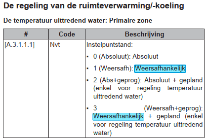

@Lothlórien
Dat verhaal is niet helemaal compleet . Ook in kamertemperatuur modus is dit mogelijk. Al is daar wel een randvoorwaarde aan.
Wanneer je op de thermostaat een temperatuur definieert voor Eco en Comfort kun je de AWT voor deze twee standen op de thermostaat verhogen/ lagen zonder de stooklijn verder te wijzigen.
Instelling in : geavanceerd gebruiker , gebruikersinstellingen , voorgeprogrameerde waarden , AWT primair.
Ik gebruik het hier bijvoorbeeld bij sterke oostenwind zoals de afgelopen dagen hier in het noorden.
Je moet dit echter wel snel doen anders zorgt de warmte van je scherm dat de thermostaat alsnog buiten zijn hysterese komt.
Ook via P1P2 is dit mogelijk .
wat betreft gas verbruik zie grafiek , veel ijzel dus zeer snelle aanvriezing.

@True en @Lothlórien
Sorry voor de onduidelijkheid - Het zijn twee dingen:
1) inderdaad zoals @Lothlórien moet ik echt hybride verwarmen, ik heb eerder gespeeld met de evenwichtstemperatuur, en zonder met gas bij te stoken houdt hij het huis niet warm. Dat is geen probleem, ik ben van volledig gas naar 1/3 van het gasverbruik gegaan, uiteraard ten koste van electriciteit. En ik voorzie dat in 2027 ik die evenwichtstemperatuur verder ga opschroeven gezien saldering stopt
2) ik dacht (of denk) dat ik alleen op kamertemperatuur aan het verwarmen was, maar ik had wel een stooklijn geidentificeerd (zie screenshot). Ik wil graag naar weersafhankelijk en sturen op AWT. Maar als ik nu naar de instellingen ga dan lijkt het alsof ik al stuur op AWT alleen niet weersafhankelijk? en dat de kamerthermostaat slechts als absolute setpoint geldt (en volgens mij klopt dat).
Ik heb echter nog nooit het icoontje gezien dat bij weersafhankelijkheid hoort, dus ben het spoor even bijster.

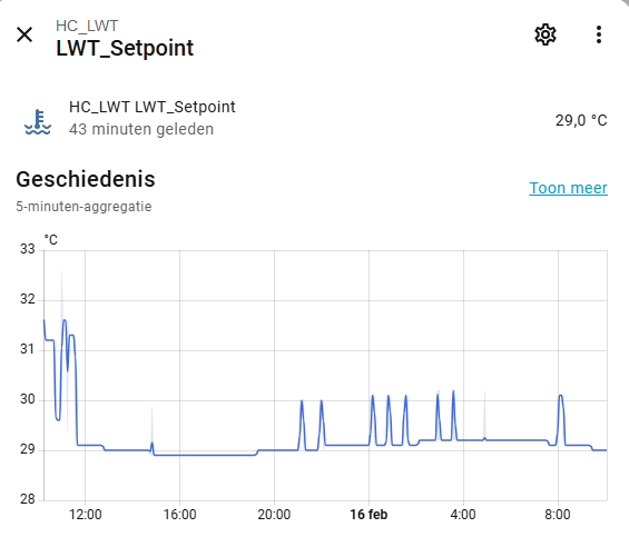

  • tingbrouwer
  • Laatst online: 20:25
Afbeeldingslocatie: https://tweakers.net/i/emkVpDYF6rjxbbcGtp_iEHpn56s=/fit-in/4000x4000/filters:no_upscale():strip_exif()/f/image/R8h6Q4GfdX9URr8ck1wRvzH1.png?f=user_large
Goedemorgen allemaal,
Hebben jullie ook last van spikes in LWT_Setpoint? Zie de data uit P1P2MQTT.
In de meeste gevallen reageert de interne regeling van de Daikin er niet op, maar af en toe schakelt het systeem toch uit door een “overshoot”.
Mijn vragen zijn:
– Waar komen deze spikes vandaan?
– En wat kun je ertegen doen?
Alvast bedankt voor het meedenken.
  • Leif
  • Registratie: December 2022
  • Laatst online: 30-09 21:51
tingbrouwer schreef op maandag 16 februari 2026 @ 10:28:
Hebben jullie ook last van spikes in LWT_Setpoint? .....
Mijn vragen zijn:
Door welke parameters wordt de LWT_Setpoint bij jou bepaald?
Bij mij in Rdam kunnen de luchttemperatuur+vochtigheid geen rol hebben gespeeld.
Volgens mijn DHT22 is het dauwpunt van de uitgaande luchtstroom niet onder nul geweest, ten tijde van jouw spikes.
  • tingbrouwer
Leif schreef op maandag 16 februari 2026 @ 11:28:
De LWT_Setpoint wordt door de interne Daikin regeling zelf bepaald (weersafhankelijk) de waarde is alleen leesbaar. (niet aan te passen met de P1P2MQTT)
  • arnoldniessen
  • Laatst online: 04:55
Vermoedelijk defrosts. Ik vermoed dat je geen gemiddelde-berekening hebt, en dat de gemeten buitentemperatuur bij (soms te late?) defrosts sterk omlaag duikt, waardoor het setpoint via je stooklijn omhoog springt. Vandaar dat uitmiddelen of een extra sensor vaak beter werkt.
Wat doen Temperature_Outside en Temperature_Refrigerant_2 tijdens die spikes?
Daikin 2x8kW EBLA08E3V3+EHYHBX08AAV3+EKHWS200D3V3 - P1P2MQTT bridge - HA - USBtin - Zehnder Q600 / gasloos
  • tingbrouwer
arnoldniessen schreef op maandag 16 februari 2026 @ 12:41:
Vermoedelijk defrosts. Ik vermoed dat je geen gemiddelde-berekening hebt, en dat de gemeten buitentemperatuur bij (soms te late?) defrosts sterk omlaag duikt, waardoor het setpoint via je stooklijn omhoog springt. Vandaag dat uitmiddelen of een extra sensor vaak beter werkt.
Wel verschillende defrosten in de periode maar niet gelijktijdig, geen spikes te zien in de Temperature_Outside, en m'n externe voeler Temperature_Outside_Unit, (weet niet welke Daikin gebruikt voor de LWA berekening)
Gemiddelde tijd buitentemperatuur staat trouwens op 12 uur.
Zal hem wel in de Daikin aansturing zitten, tot nu toe blijft het vandaag bij 8 stuks.

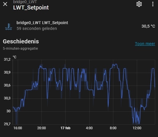

  • k.monsma
  • Registratie: Maart 2019
  • Laatst online: 10-10 13:04
Mijn vragen zijn:
Die van mij varieert wel wat meer dan die van jou
Afbeeldingslocatie: https://tweakers.net/i/JeWaNygt0aFSqodgNiu-kC-Czjk=/fit-in/4920x3264/filters:max_bytes(3145728):no_upscale():strip_icc():strip_exif()/f/image/ihQUlcjR0kUqJZgmOEE4kswE.jpg?f=user_large

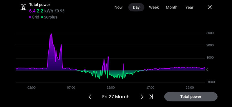

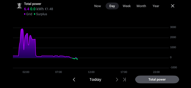

Wij hebben een onlangs een huis gekocht uit 2018 (energielabel A+) met een daikin-intergas hybride warmtepomp. Ik heb al wat gespeeld met de instellingen zodat hij met deze temperaturen alleen de warmtepomp gebruikt om het huis te verwarmen. Nu schakelt de warmtepomp elke nacht aan op vol vermogen (~3 kW) voor twee uurtjes, en blijft daarna de rest van de dag uit (zie grafiek). Is dit normaal gedrag? Ik was onder de veronderstelling dat een warmtepomp het best continue werkt op laag vermogen. Ben benieuwd naar jullie mening.Afbeeldingslocatie: https://tweakers.net/i/-QjpqLdned3iBgIc4UVFqAyyxHs=/800x/filters:strip_exif()/f/image/ELQsT4t8WMyN05w0uutinDU4.png?f=fotoalbum_large
Afbeeldingslocatie: https://tweakers.net/i/vIwkCnXMcz5gUfHbRfA83ytGPjQ=/800x/filters:strip_exif()/f/image/q5RiF5ZEUXNxhP6kmfXMJXVC.png?f=fotoalbum_large
  • True
True
Dislecticus
Axino schreef op vrijdag 3 april 2026 @ 10:31:
Wij hebben een onlangs een huis gekocht uit 2018 (energielabel A+) met een daikin-intergas hybride warmtepomp. Ik heb al wat gespeeld met de instellingen zodat hij met deze temperaturen alleen de warmtepomp gebruikt om het huis te verwarmen. Nu schakelt de warmtepomp elke nacht aan op vol vermogen (~3 kW) voor twee uurtjes, en blijft daarna de rest van de dag uit (zie grafiek). Is dit normaal gedrag? Ik was onder de veronderstelling dat een warmtepomp het best continue werkt op laag vermogen. Ben benieuwd naar jullie mening.[Afbeelding]
Dit is normaal gedrag liggend aan de instellingen.
Zonder het delen van je instellingen is dat lastig te zeggen.
Ik verwacht:
  1. woonkamer thermostaat detecteert lage temperatuur 's nachts
  2. WP staat zo ingesteld dat die dan met 50°C probeert te verwarmen
  3. WP gaat maximaal vermogen pompen en verwarmen
  4. woonkamer warmt op
  5. woonkamer thermostaat schakelt uit
  6. WP gaat uit
  7. gedurende de dag genoeg zonne-instraling om de woonkamer thermostaat niet te laten inschakelen
Oplossing zal zijn gebaseerd op de woning, de WP, de gewenste temperaturen en nog wel 10 andere parameters:
  • spelen met nachtverlaging of die juist uitschakelen
  • aanpassen van stooklijn (lagere toppen zeker bij deze buitentemperatuur)
  • weersafhankelijke stooklijn instellen
  • hysteresis aanpassen
Begin eerst eens met delen van je wenstemperatuur, je stooklijn, evt. nachtverlaging en je hysteresis.

Dank voor je reactie. De thermostaat staat standaard op 19. Weersafhankelijk verwarmen heb ik op 40 graden bij -10 naar 35 graden bij +15 (dat is hetzelfde als de stooklijn toch?). Hysteresis heb ik op 1 (dat is 0.5 graden).
Ik neem aan dat je in de huiskamer de thermostaat van Daikin zelf hebt hangen? Wat ziet je afgifte-systeem er uit? Vloerverwarming en/of radiatoren?

Axino schreef op vrijdag 3 april 2026 @ 15:13:
Overal vloerverwarming
Heb je een open of gesloten verdeler (met pomp)? Ik vermoed dat die 35C bij +15 wat aan de hoge kant is.

Die 35C is inderdaad royaal als je dat continu rond wilt blijven pompen. Zie mijn post boven de jouwe waar ik constateer dat de minimale 25C zelfs wat aan de ruime kant is, voor de tussenseizoen. De vloer een paar graden warmer dan de gewenste kamertemperatuur is vaak al voldoende. Bij een lagere cv temperatuur zal je warmtepomp ook veel beter presteren. (Lees: lager stroomverbruik)
Mocht je last blijven houden van een hoog opstartvermogen, dan kun je dit vermijden door een vermogens beperking in te stellen.

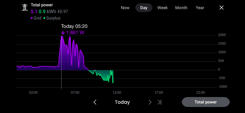

Ik heb stooklijn veranderd naar 30/-10 en 25/15. Een paar dagen leek dit te helpen, maar zag vanochtend toch weer dit.
Afbeeldingslocatie: https://tweakers.net/i/NM-vn0xPkXxUf_DkklHSSbOE394=/800x/filters:strip_exif()/f/image/rGgUkHQw1v4MpqMX24vOduIA.png?f=fotoalbum_large
Zijn er nog andere instellingen die dit zouden kunnen veroorzaken? En welke instelling is het maximaal vermogen?

Axino schreef op maandag 6 april 2026 @ 11:45:
Vannacht was het 4 graden, lijken wat defrosts te zijn.
Normaal raak ik de thermostaat niet aan, staat altijd op 21 graden kamertemperatuur. Maar nu in het voorjaar met de warme temperaturen en veel zon overdag zet ik de warmtepomp alleen aan tussen 10 en 18u. Grotendeels gratis stoken en de vloer werkt in de nacht door als buffer.

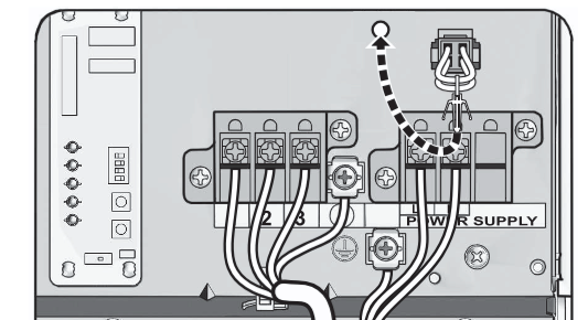

Even een hint/waarschuwing voor mensen die de foutmelding U7-00 (communicatiestoring tussen microcomputer hoofddeel en omvormer) of U4-00 (communicatiestoring binnendeel-buitendeel) krijgen. Daikin adviseert dan een nieuwe printplaat in het buitendeel te monteren, kosten ruim 1000 Euro. Dat vond ik mijn 12 jaar oude unit niet meer waard, dus toch even verder gekeken naar een andere oplossing. En hoewel er vast meerdere oorzaken kunnen zijn voor deze foutmeldingen, was het probleem in mijn situatie te herleiden tot de energiespaarfunctie: de buitenunit kwam niet meer uit de spaarstand, foutmelding U7-00. En hij wilde ook niet meer opstarten na een spanningsonderbreking, foutmelding U7-00 of later zelfs U4-00. Maar de energiespaarstekker (die verwijderd was anders doet de energiespaarfunctie het niet) terugsteken in de buitenunit, en hij doet het gewoon weer. Ben wel benieuwd voor hoe lang.
Afbeeldingslocatie: https://tweakers.net/i/QtqDYIkErx07QIIK04da-mG-ECo=/fit-in/4000x4000/filters:no_upscale():strip_exif()/f/image/vM0tByRkEsbbzWKVq8ibzo3Q.png?f=user_large
